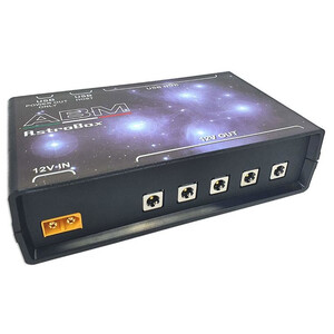

Je suis donc tombé après pas mal de recherches sur ce petit boitier : Astrobox Core de ABM
Astrobox Core
Il permet d'obtenir :
- 5 sorties jack pour alimenter tous vos appareils
- 8 ports USB
- 1 port de communication avec le PC
- Un port alimentation en XT60
- 1 port USB uniquement d'alimentation
Ce qui est vraiment pas mal du tout !

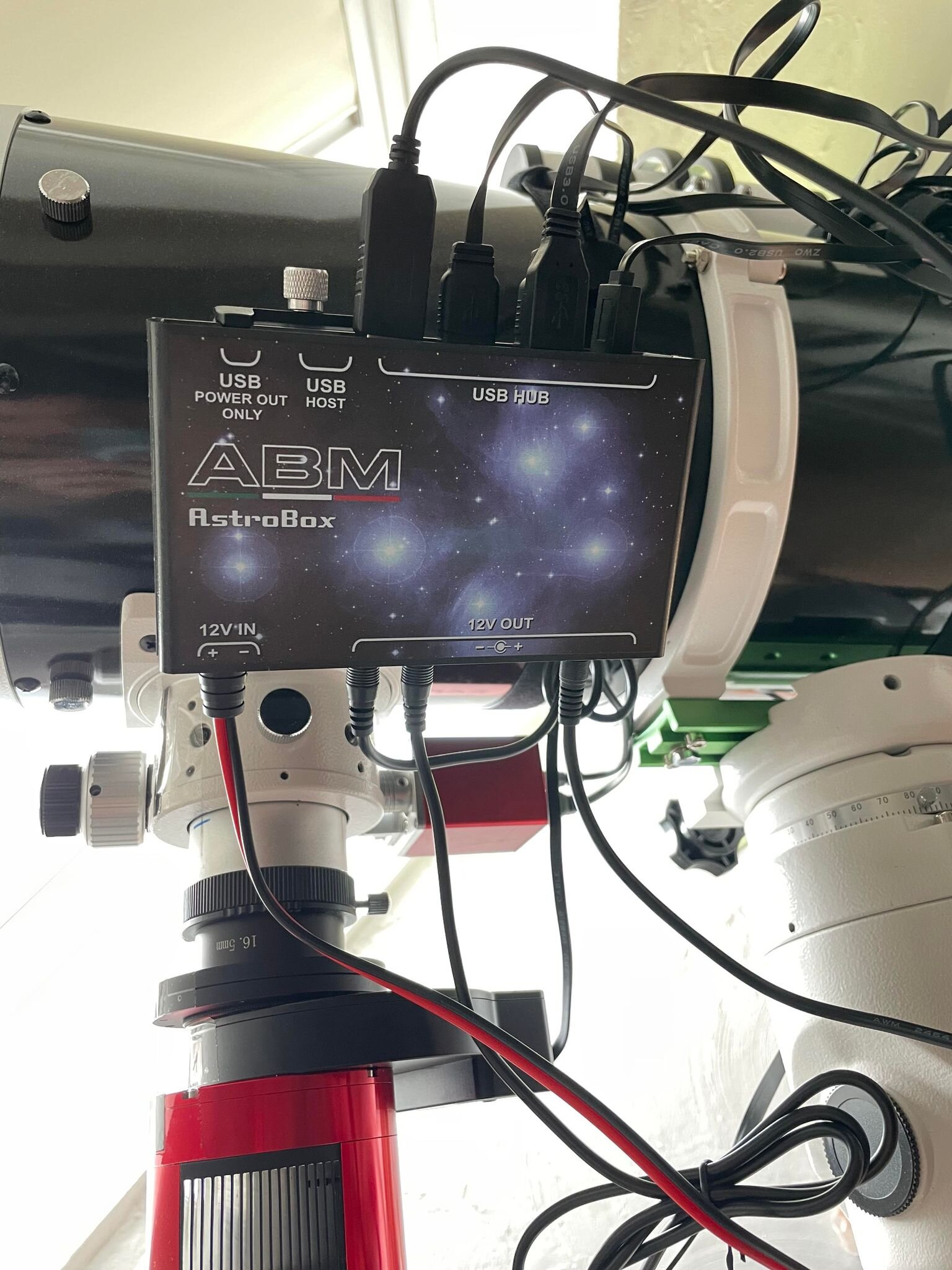

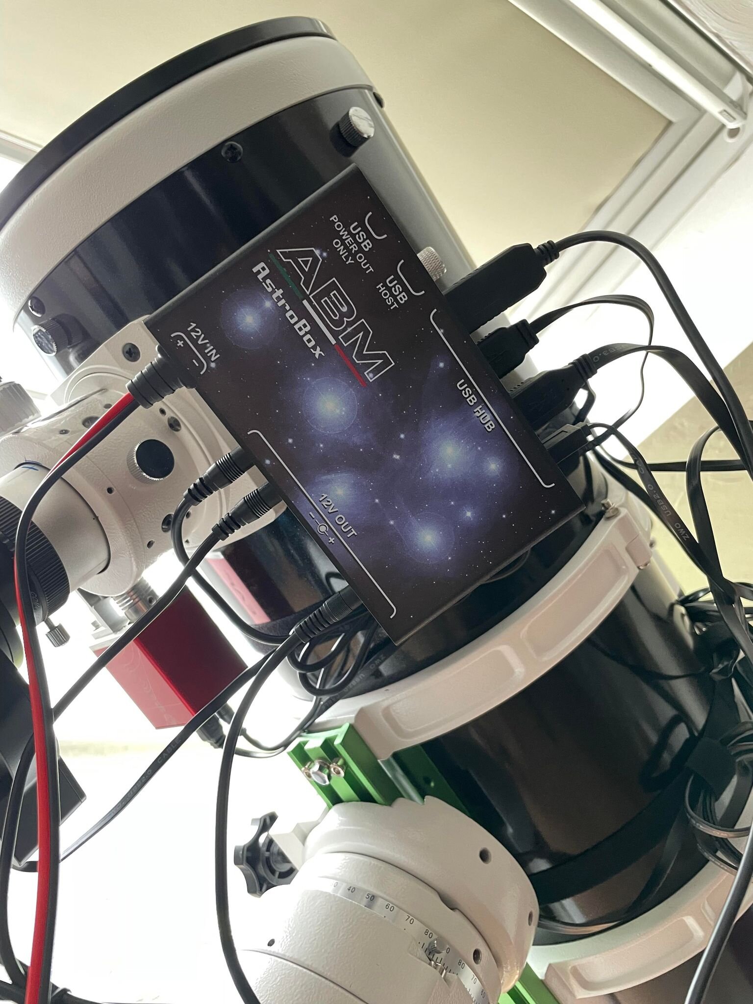

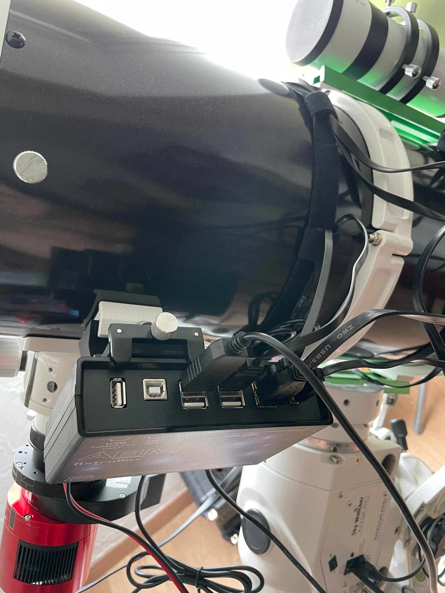

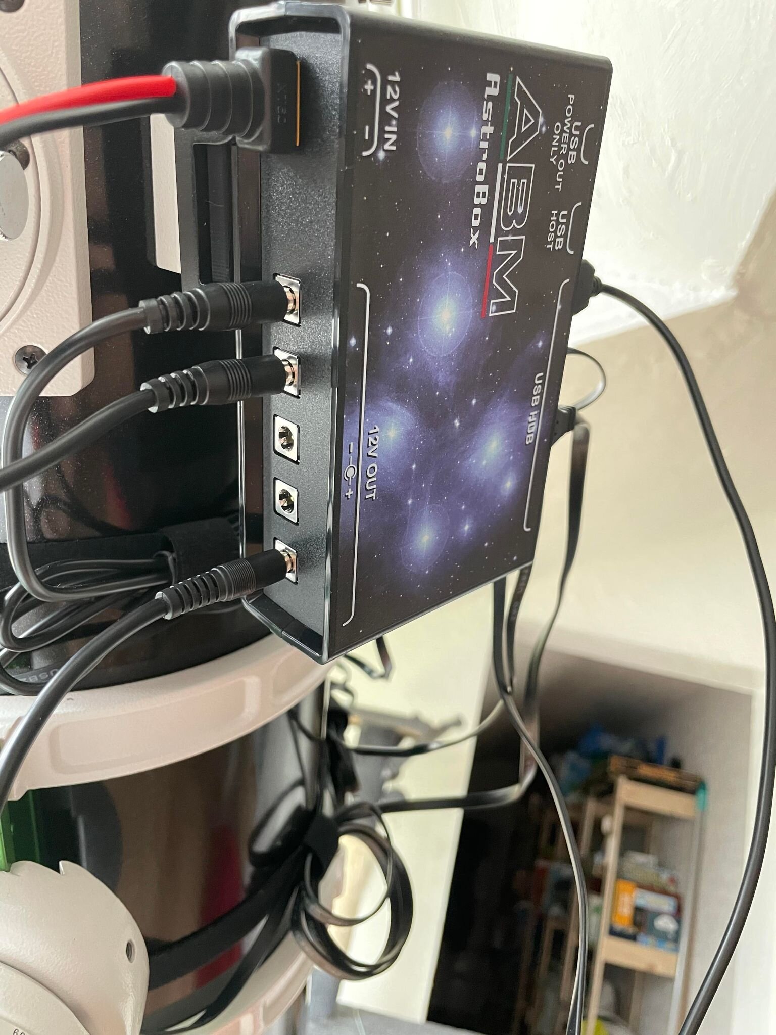

Je l'ai donc commandé sur Astroshop avec en plus le support pouvant être fixé sur l'embase du chercheur : https://www.astroshop.de/fr/power-hub/astrobox-core/p,74988

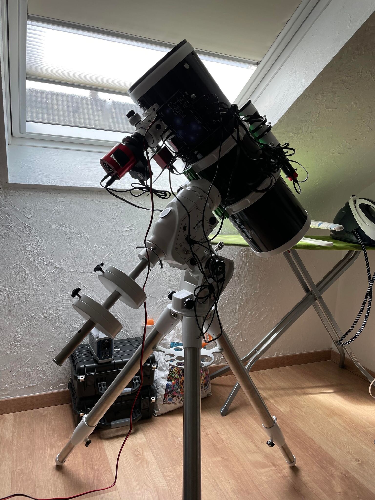

Aussitôt reçu, aussitôt monté sur le télescope, avec la commande de tous les câbles d'alimentation jack/jack.
Voici le résultat une fois monté / câblé :
302105412_1268073773943409_3300451995045587753_n.thumb.jpg.90d2d3e6b2421c5496ddd573e956b4d3.jpg
302742366_1014496539219682_5048062333367133476_n.thumb.jpg.9a6274ecaf70ed0dbb1a60d91918e3f4.jpg
303207542_1059543278257242_6493689138708132604_n.thumb.jpg.9698a3f086e0bfbb8219f37d885040d0.jpg
287243106_1134308600503318_4318262502222490524_n.thumb.jpg.9fb1e8899bc79b6f76481a13a8b3cf0b.jpg
303878964_1166547387540297_4335229806175459138_n.thumb.jpg.5685081fb4397c5f68d6a114c225c0ea.jpg
Tout est reconnu par le PC, il ne semble y avoir aucun soucis !
Je devrais pouvoir tester cela éventuellement demain soir ou lundi soir pour le retour sur le terrain !
En tout cas, pour le prix en comparant à Pegasus (oui pegasus permet la gestion logiciel du hub, gérer les résistances chauffantes également, ce que ne fait pas AstroBox), je ne me suis pas posé la question.
PS : Je ne touche aucune participation de AstroBox, juste un partage d'un boitier qui me semble extrêmement peu connu et qui mérite à mon sens d'être acheté pour les besoins de beaucoup d'astrophotographes qui souhaitent optimiser les câbles (pis ça a de la gueule aussi au passage !) :)
