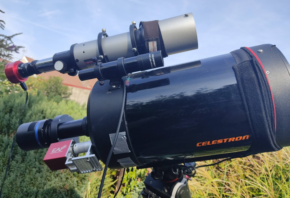

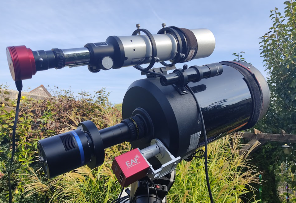

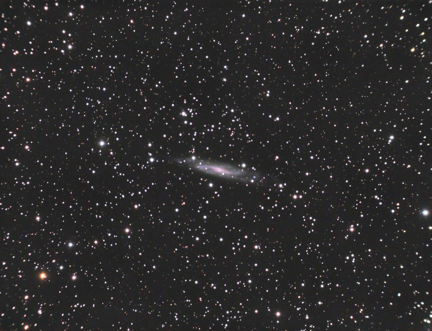

Je continue l'apprentissage du ciel profond au C8, avec cette fois ci du LRGB.
ça demande forcément une autre organisation, avec croisement des doigts qu'il n'y ait pas de passages nuageux pendant les filtres RGB, avec le filtre L c'est moins gênant car il y a plus de poses en tout.
C'est le début, surement perfectible bien comme il faut :D
Les infos:
Celestron C8 (203x2000) + réducteur Meade f6.3 (focale 1150mm f/d réel 5.7)
QHY163m (même capteur de l'Asi1600mm)
monture HEQ5 Rowan
autoguidage lunette 70x400, Asi290mm / PHD2
acquisition NINA
 L: 255 x 60s
R: 30 x 60s
G: 30 x 60s
B: 30 x 60s
Gain 139
-10°C
Traitement Sirilic, Siril, PS.
Pour ceux qui s'ennuient, les brutes ;)
final_NGC7640-C8-LRGB_L.fit
final_NGC7640-C8-LRGB_R.fit
final_NGC7640-C8-LRGB_G.fit
final_NGC7640-C8-LRGB_B.fit

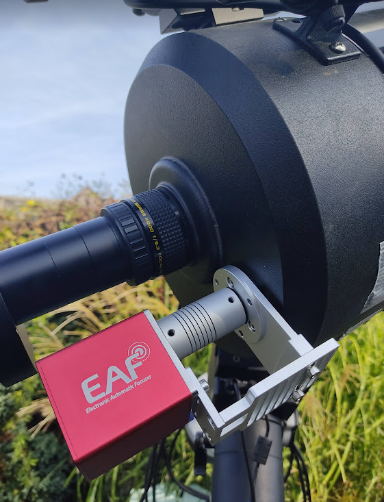

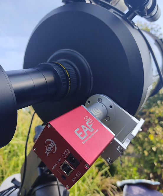

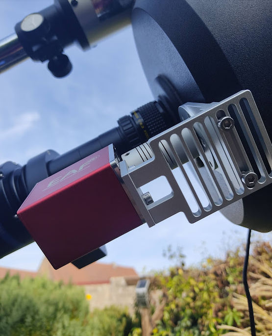

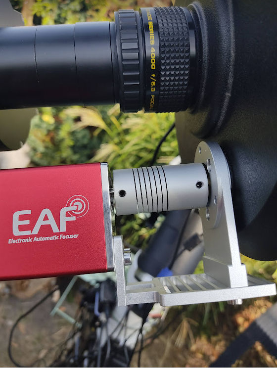

J'ai installé la platine pour adapter l'EAF:
Bien évidemment j'ai essayer le mode autofocus, rien de concluant, avec les réglages de base.
Même avec Hocus Focus.
Je m'en doutais un peu, les SCT ne se laissent pas faire :D

Mignonne cette petite galaxie !
Sympa pour apprivoiser un C8 en CP. ^^

Je vais m'y mettre aussi avec NINA lors du prochain créneau météo, mon focuser est enfin monté sur la 80, en état de marche après SAV ! :cool:
Faut trouver les bonnes valeurs, le bon process ...
Bon ciel !
Vincent

Normalement avec la lunette ça va aller assez bien.
Je te conseille l'excellent plugin Hocus Focus.
Il s'occupe de tout.
Tu obtiens une belle courbe en U et le point focal est trouvé.
Pour le C8 et son backlash c'est carrément une toute autre histoire malheureusement.
Mais je vais finir par trouver.

J'ai l'impression de voir mon installation 😊.
Regarde les paramètres que j'ai donné plusieurs fois pour le C8 à 6.3 avec l'eaf ZWO. Sinon je les retrouve et je les recolle ici
Moi ça marche très bien !
Par contre, ton capteur semble super loin du réducteur. T'as qu'elle distance ?
Sam
Modifié par shibon
Salut Sam.
Suis à facile 105mm avec ce réducteur Meade made in japan.
Avec celui Made in China c'est plutôt 50mm.
Oui je veux bien tes valeurs pour Nina 😊
Voilà ce que j'ai avec le réducteur 6.3 sur le C8 (vieux modèle).
J'avais d'abord mis en gros 30000 via la commande, réglé au Bathinov, serré les vis. Et voilà, je suis en gros ok au centre de la plage.
Par contre en planétaire, je dévisse et je fais à la main car je n'ai pas encore trouvé comment faire en automatique... Avec Firecapture ou Sharpcap.
Je viens de l'imprimer un tube pour tester 86mm et on verra... Qd il fera beau 😉

Il y a 10 heures, sebseacteam a dit :
et les 105mm ne semblent pas encore suffisant. J'ai encore un peu de coma dans les coins mais vu le sens je suis encore un peu trop près du réducteur.
Par contre avec le réducteur chinois c'est l'inverse, la coma indique que je suis toujours un peu trop loin, même à seulement cette distance:
-17.5mm pour le corps de la caméra
-21.5mm pour la roue à filtres ou le porte filtre 2"
-bague de 10mm
-connecteur T2/SCT = 8mm
total: 57mm
Pour le même réducteur Meade f6.3, j'ai d'un côté moins de 57mm et de l'autre plus de 105mm.
il y a 29 minutes, shibon a dit :
ok merci pour les infos.
Je vais essayer ça.
Tu contrôles à la fin au bahtinov ou via la mesure HFR?
Quel temps d'expo recommandé? par d'importance tant que c'est pas saturé pour la mesure HFR?
