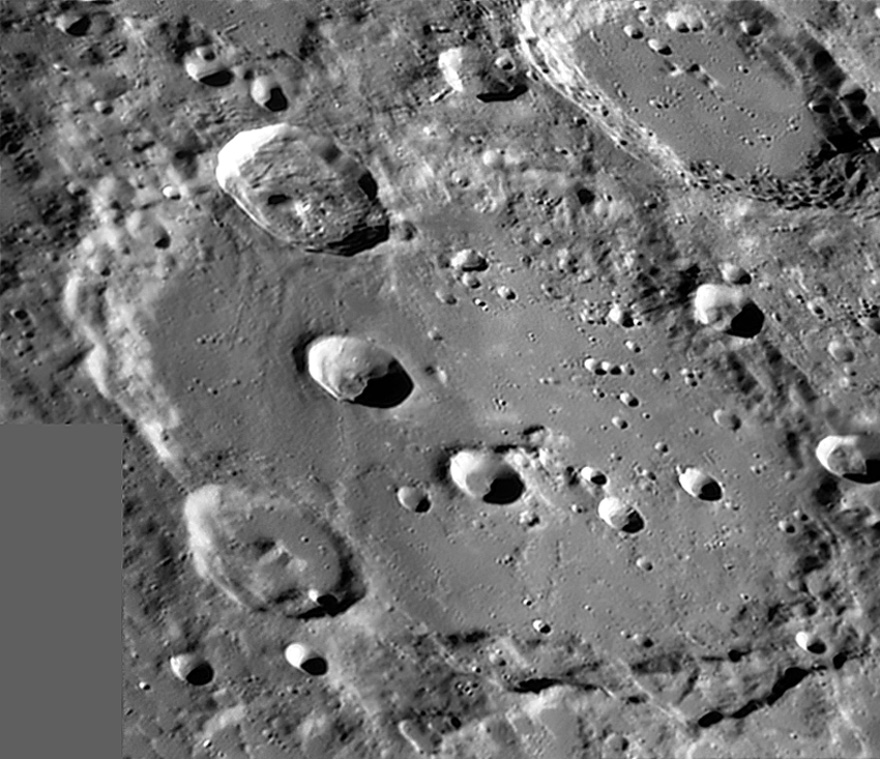

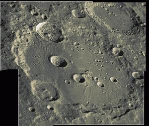

Et le cratère Clavius pour terminer:
Vous trouverez les images brutes et les infos techniques sur la page vidéo:

JUPITER BEINIGER, alignement registax avec la fonction "centre de gravité" et une zone de 256, sélection des 3277 meilleurs images, wavelet de la facon suivante, voir photo d'écrans registax jointes.
les ecrans de traitement;
comparé a mes essais 2009, registax 5 a bien évolué et finasse bien.

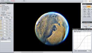

test sur MARS . avi, alignement sur plusieurs rectangles de 256, selection des 253 meilleures, expand sur le stack pour avoir une bonne taille sans oubli de details, j'ai placé mes points de sivi apres lui avoir demandé de me faire une proposition de points ,
traitement ondelettes
et final;
th_06340_marsnew_122_475lo.jpg et meilleure version sur 100 images selectionnées a la main
Modifié par indyanhorse
toujours avec REGISTAX 5, un seul rectangle d'alignement, sélection de 100 images , fonction drizzle 150% et expand image, même réglages que pour mars en wavelett, virage de couleur sur le résultat. la Fonction drizzle a permis de réveiller des détails non visibles sur le traitement original.
