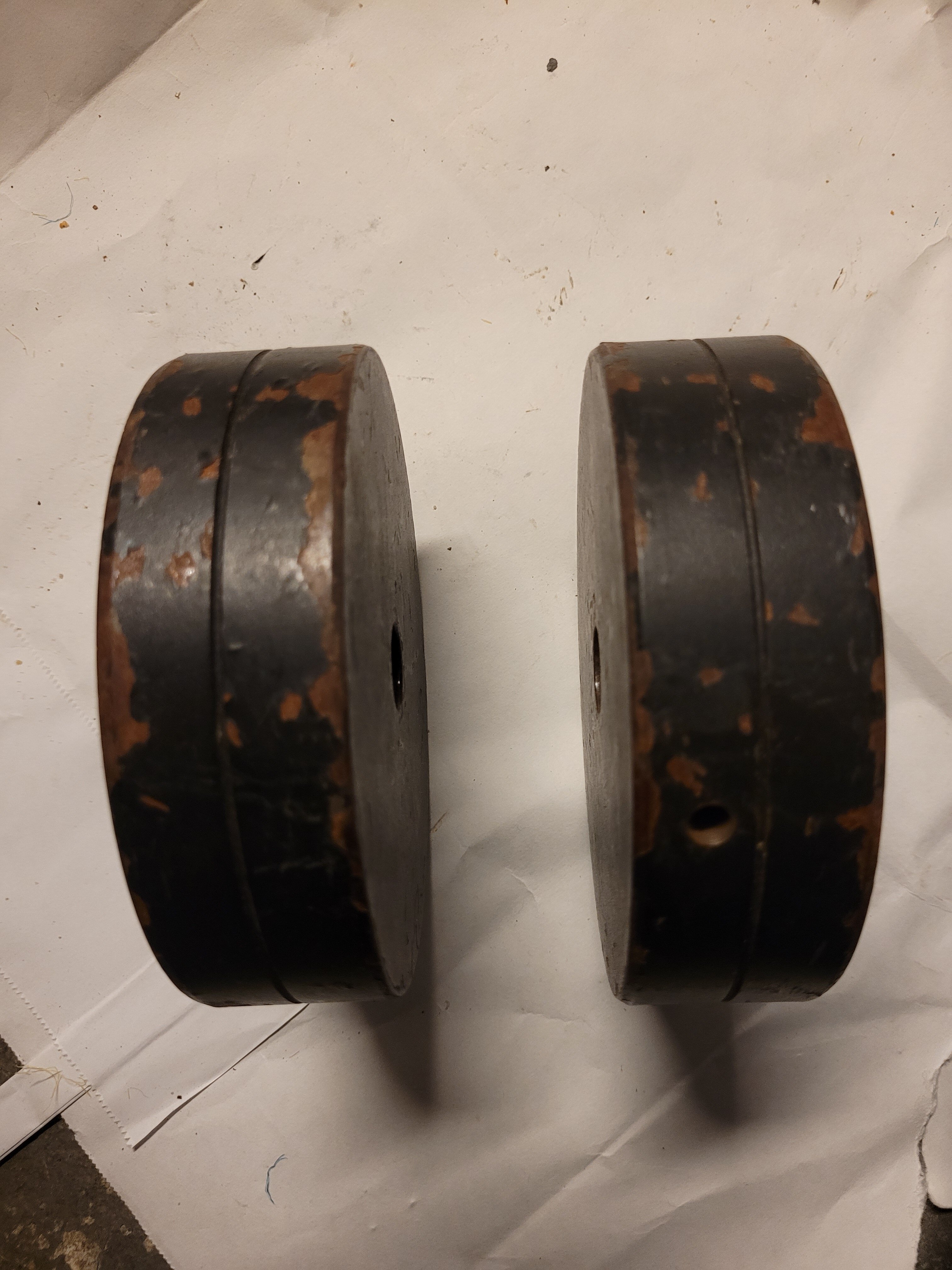

Je souhaiterai décaper et repeindre mes contrepoids en fonte de mon eq6 dont la peinture s’écaille un peu de partout.
Pour ceux qui l’aurait déjà fait, quel produit utiliser pour le décapage et pour la peinture ?
Les décapants métaux fonctionnent ils?
Pour la peinture, je pensais a de l’époxy.
Merci de vos retours.

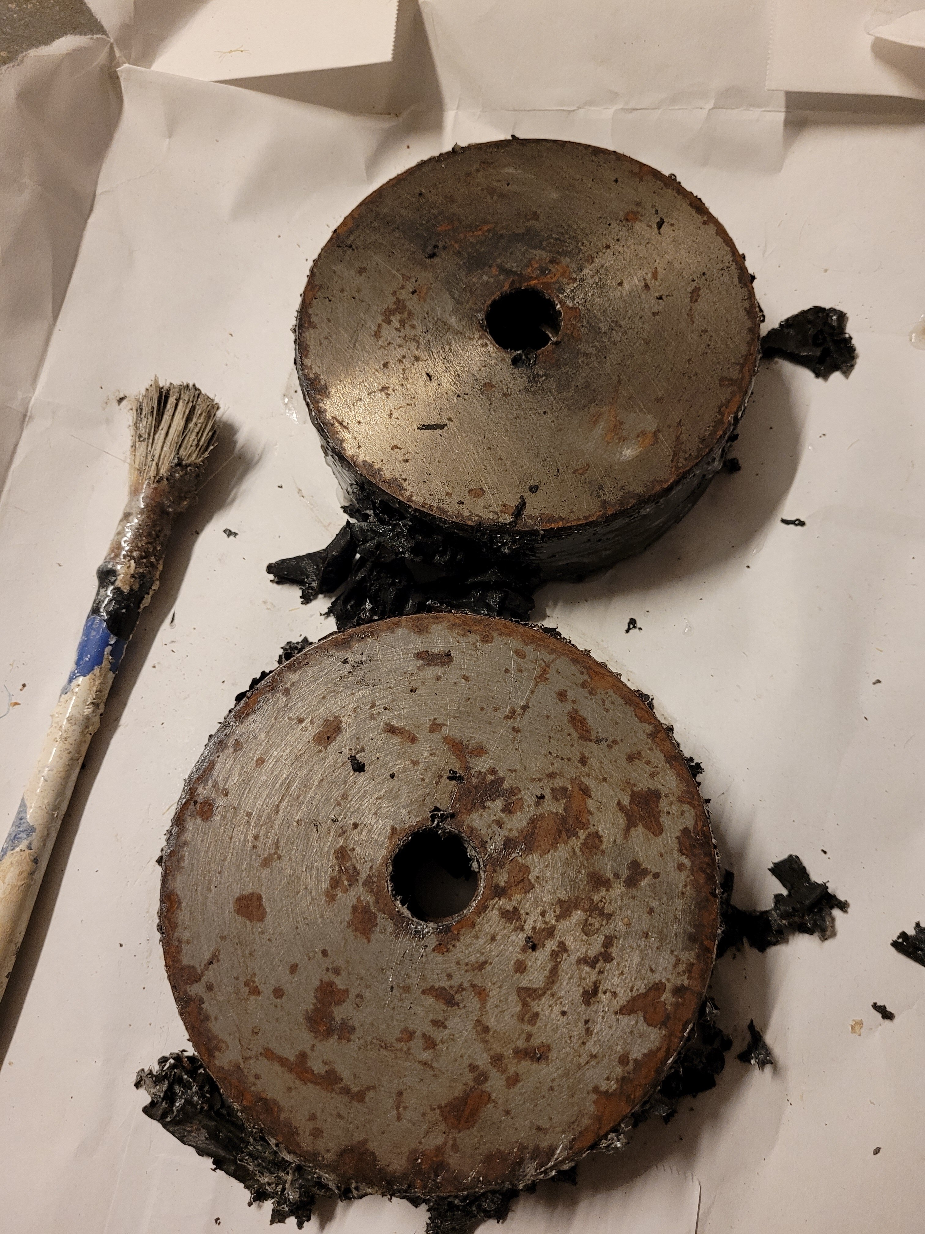

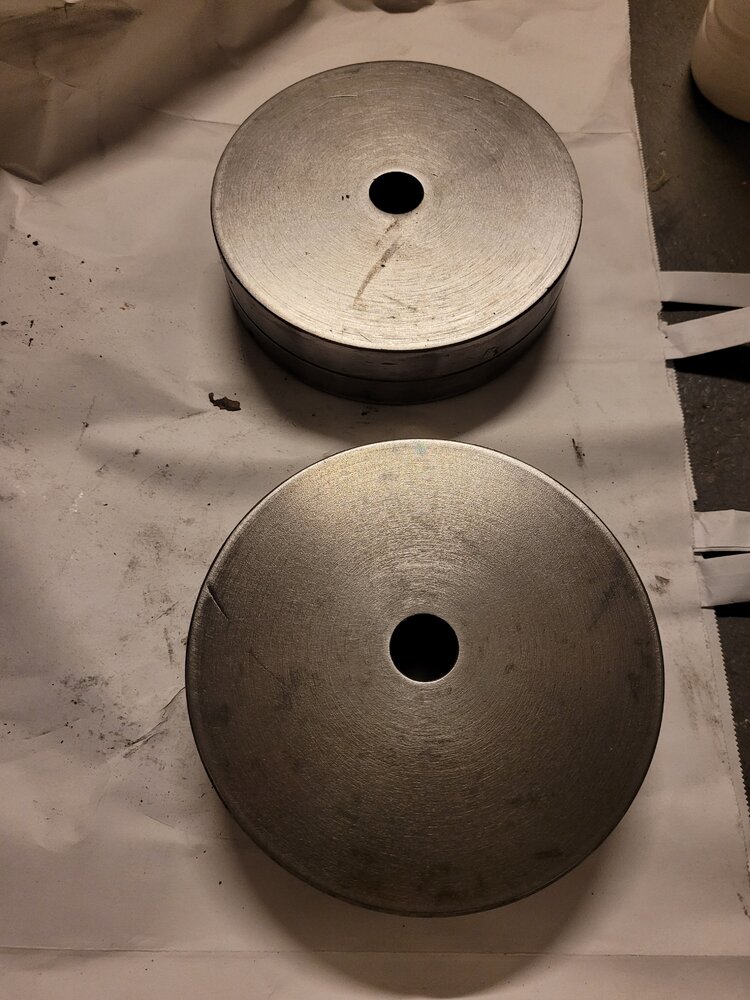

Voilà c’est fait avec les produits du garage d’un ami :

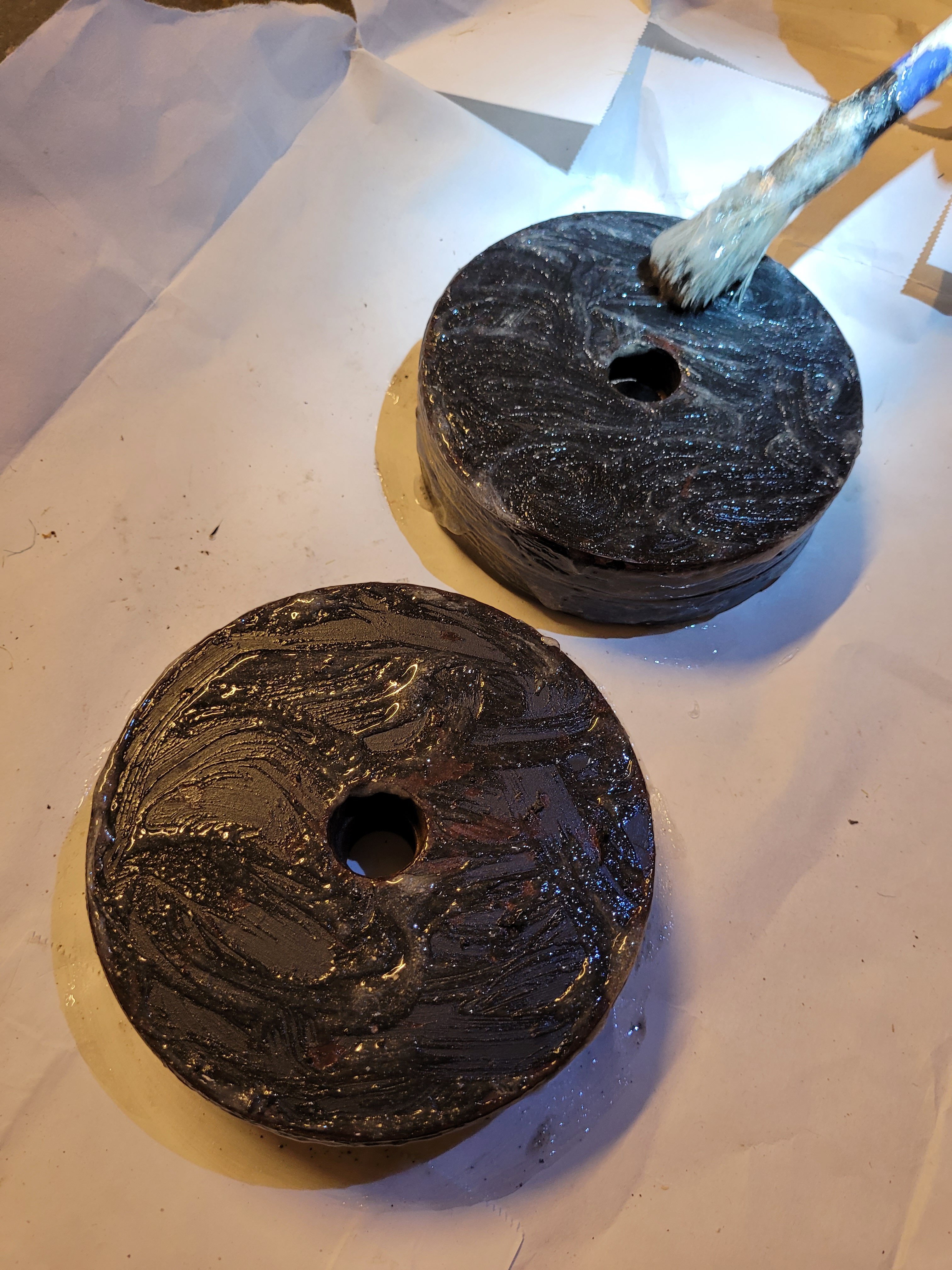

- Décapant multisupport V33 Gel express, on laisse agir une 15ene de minute
- Grattage à la spatule. Ça vient tout seul
- Nettoyage au sopalin ou chiffon pour enlever les résidus de peinture décollés
- Ponçage à la ponceuse excentrique et à la Dremel pour la fente sur la tranche. Ça se ponce très facilement.
- Nettoyage à l’acétone. Après ponçage, la surface est visiblement propre mais en réalité, quand on passe le sopalin d’acétone, il est noir…

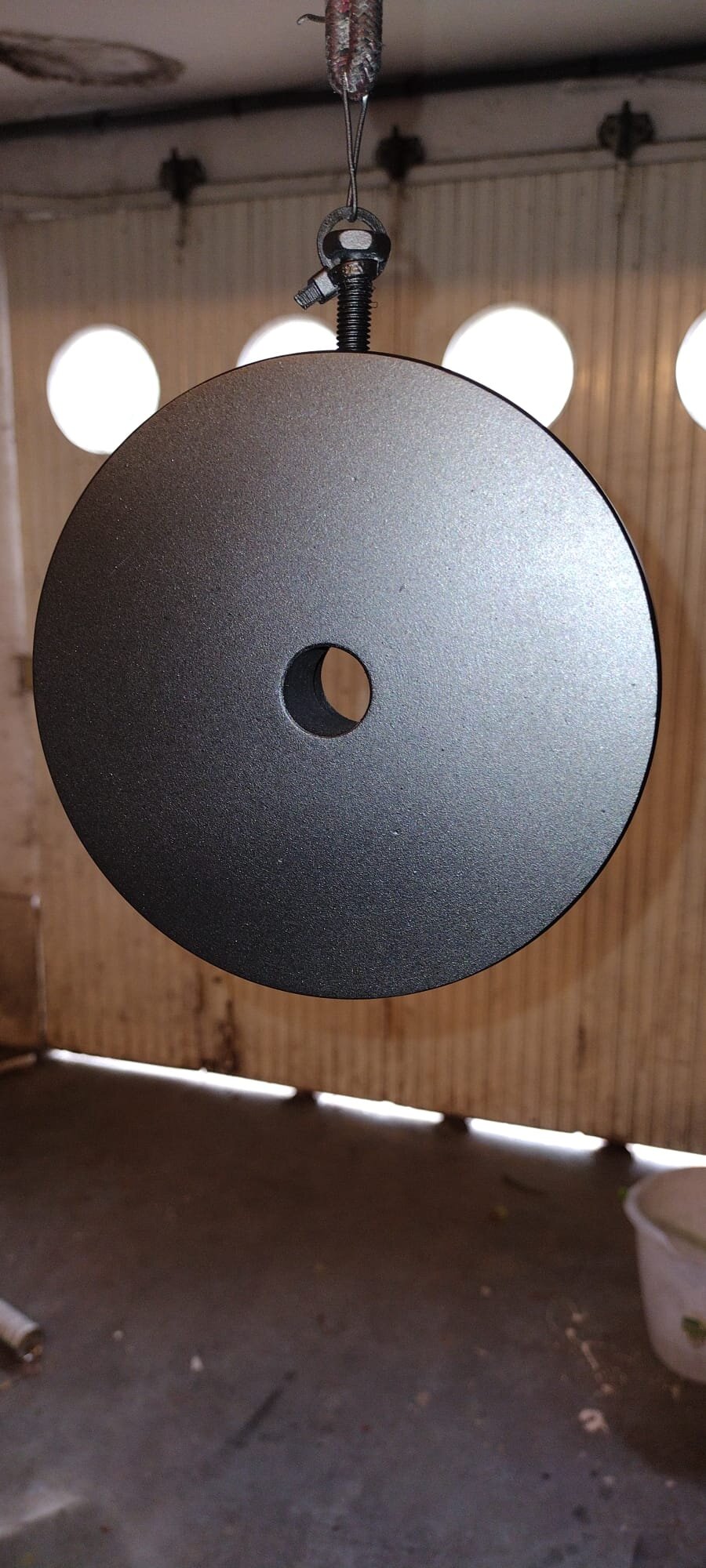

- Mise en œuvre d’une couche d’apprêt noir de chez Norauto, séchage pendant une nuit - pulvériser à au moins une 20ene de cm pour éviter les coulure

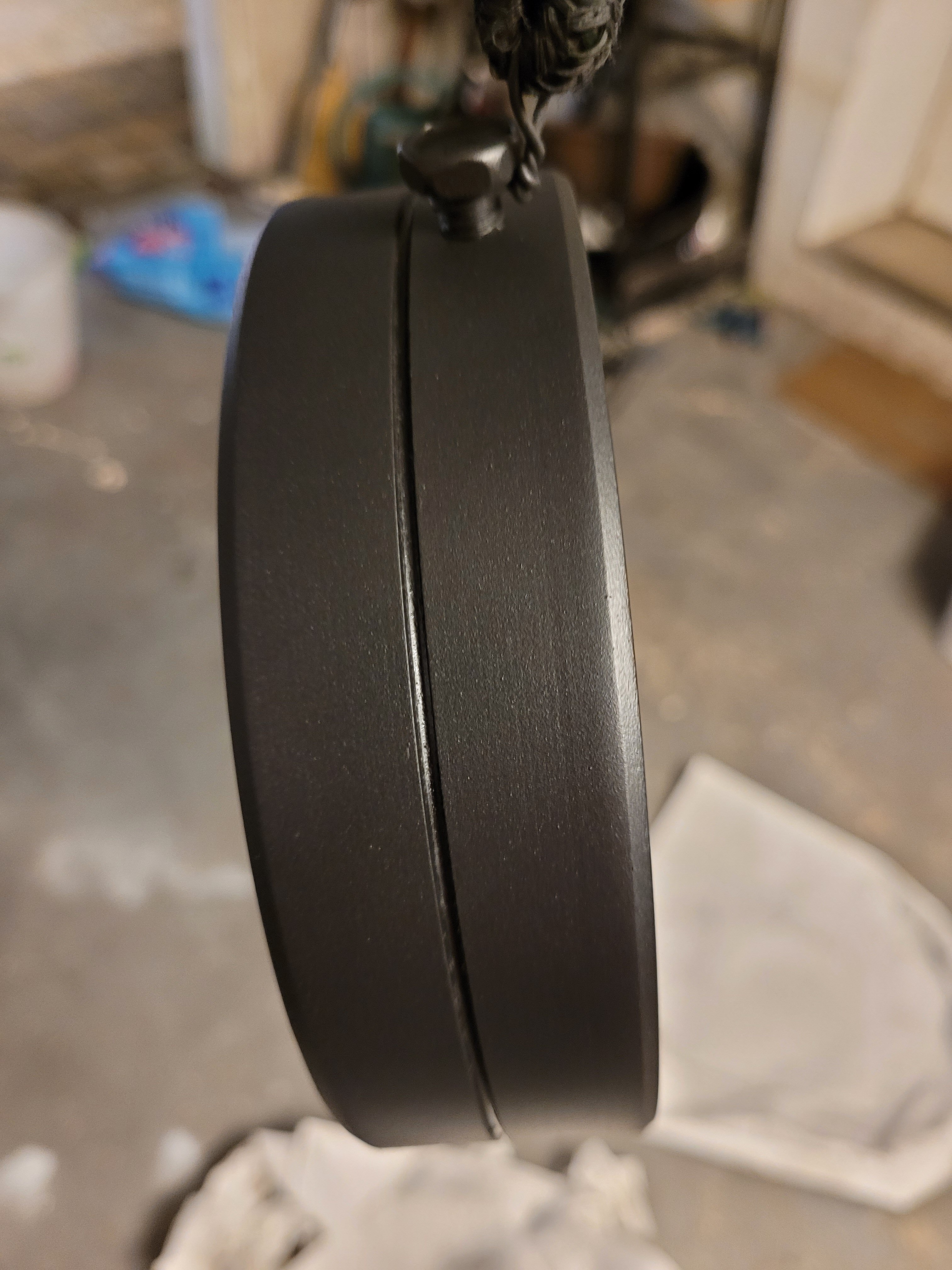

- Mise en œuvre de 2 couches de peinture noire  BELTON Robust

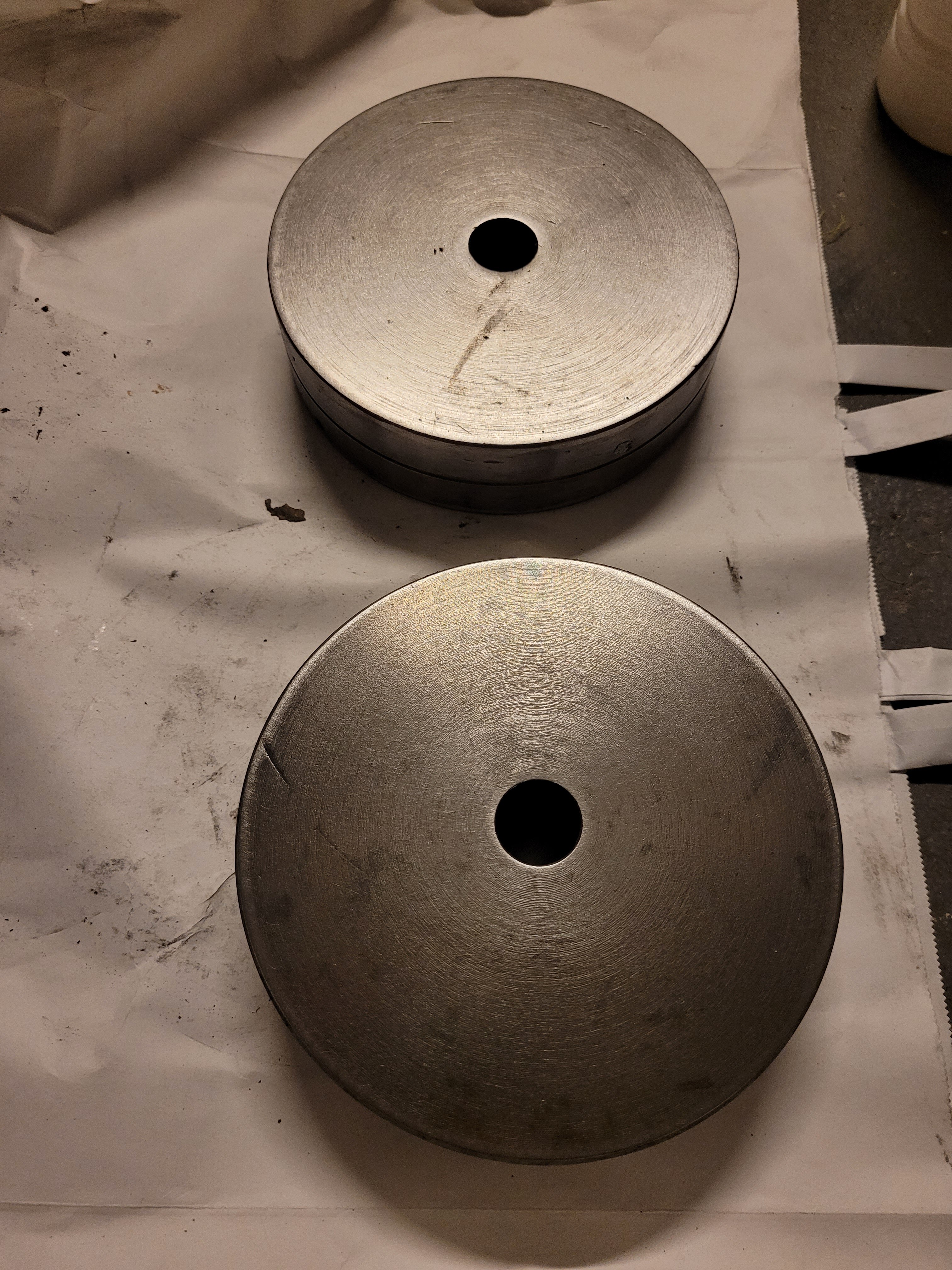

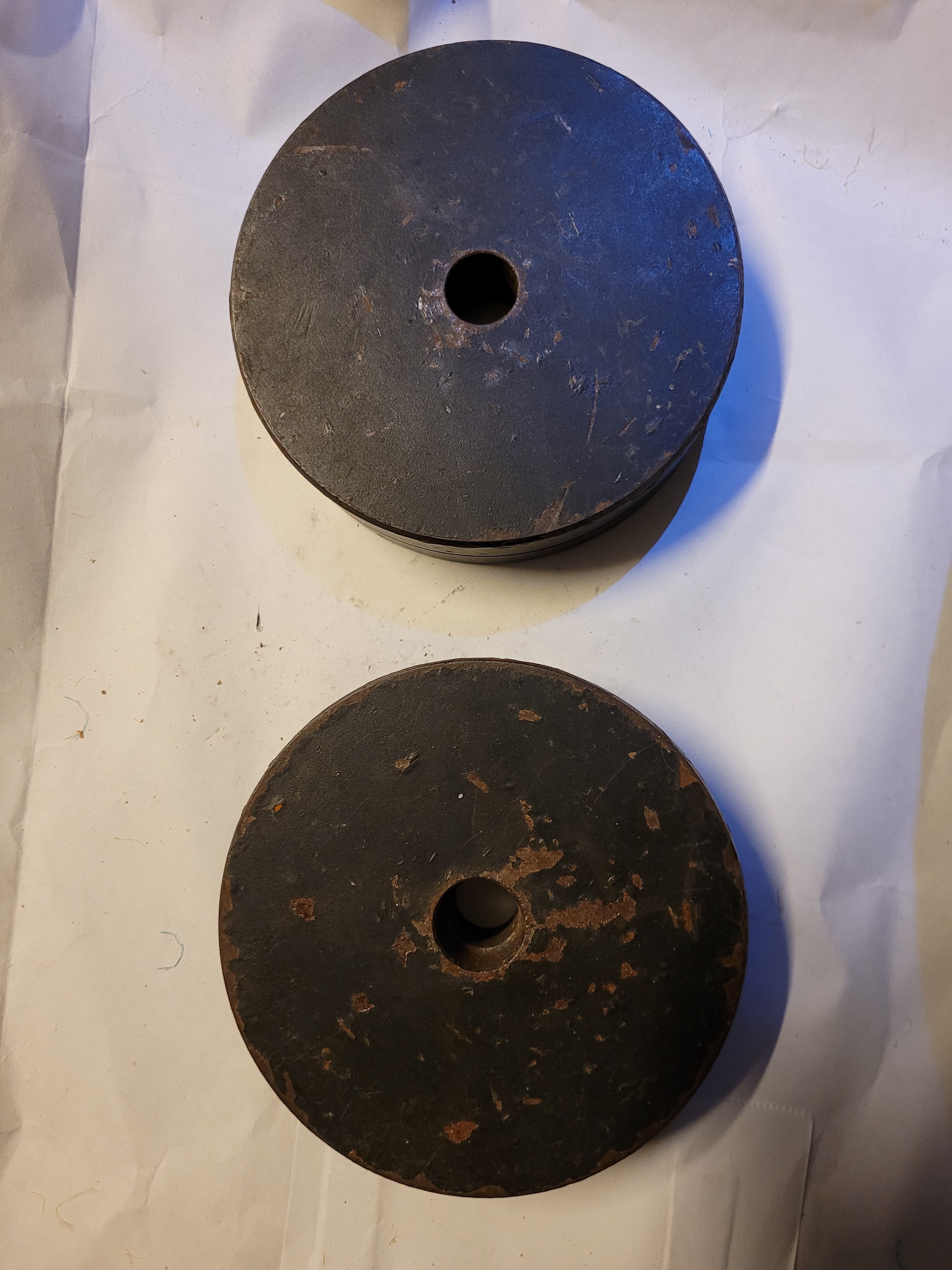

EN IMAGES:
20220909_220548.thumb.jpg.8adbf5544b793b85cbbbe447f8a96f86.jpg20220909_220608.thumb.jpg.1ef79ee0e5a13f280724feb5927626bd.jpg20220909_221117.thumb.jpg.5c95c278c32ef283134b038259b7ea26.jpg20220909_224419.thumb.jpg.1ab007aa3461c2575ad9f6b028a33d82.jpg20220910_001317.thumb.jpg.41ed7eadaa759ec71060a7a439c74537.jpg20220910_005819.thumb.jpg.9e9f5ea30e9373d4c4e9a192aff8ccf8.jpg

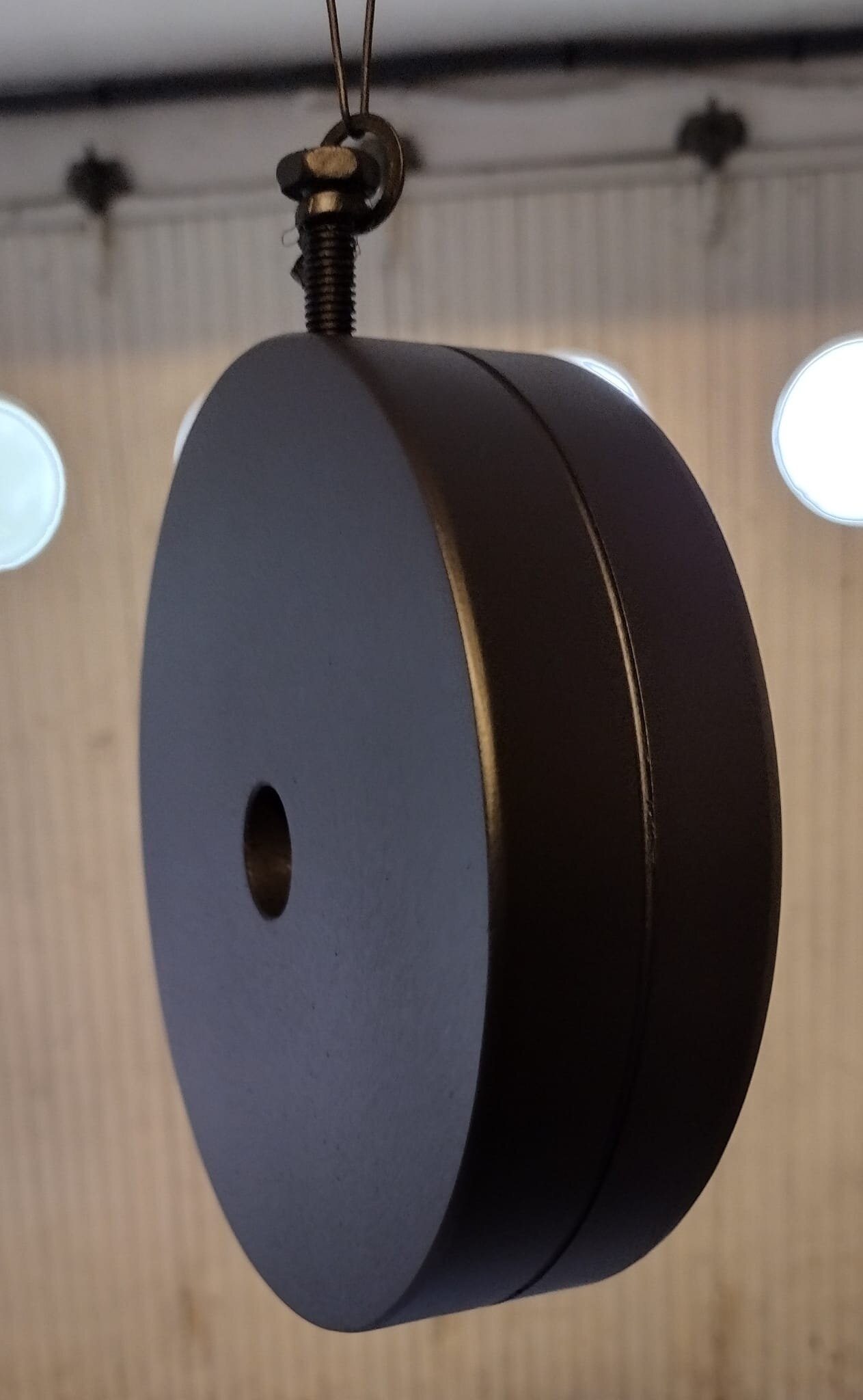

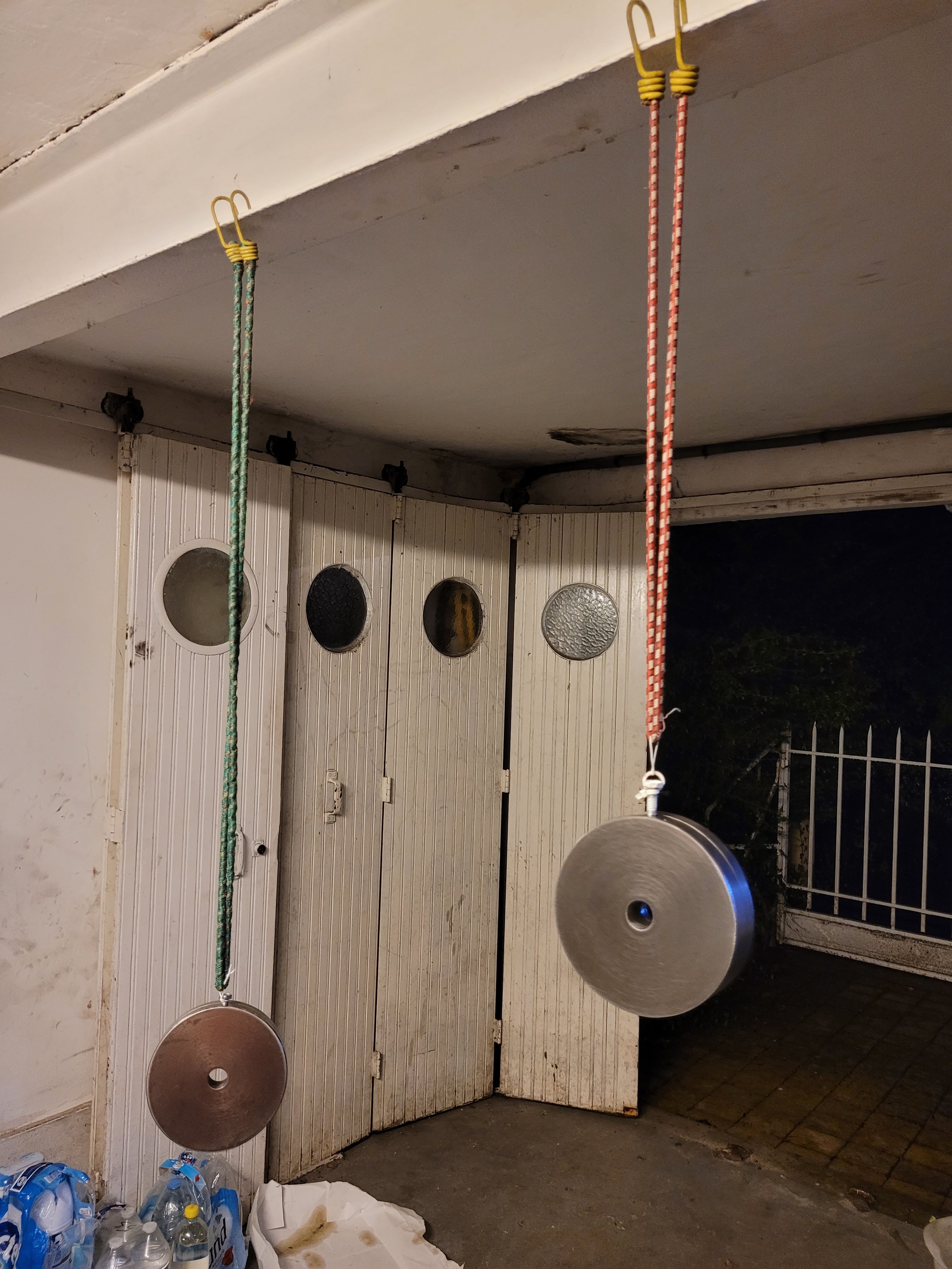

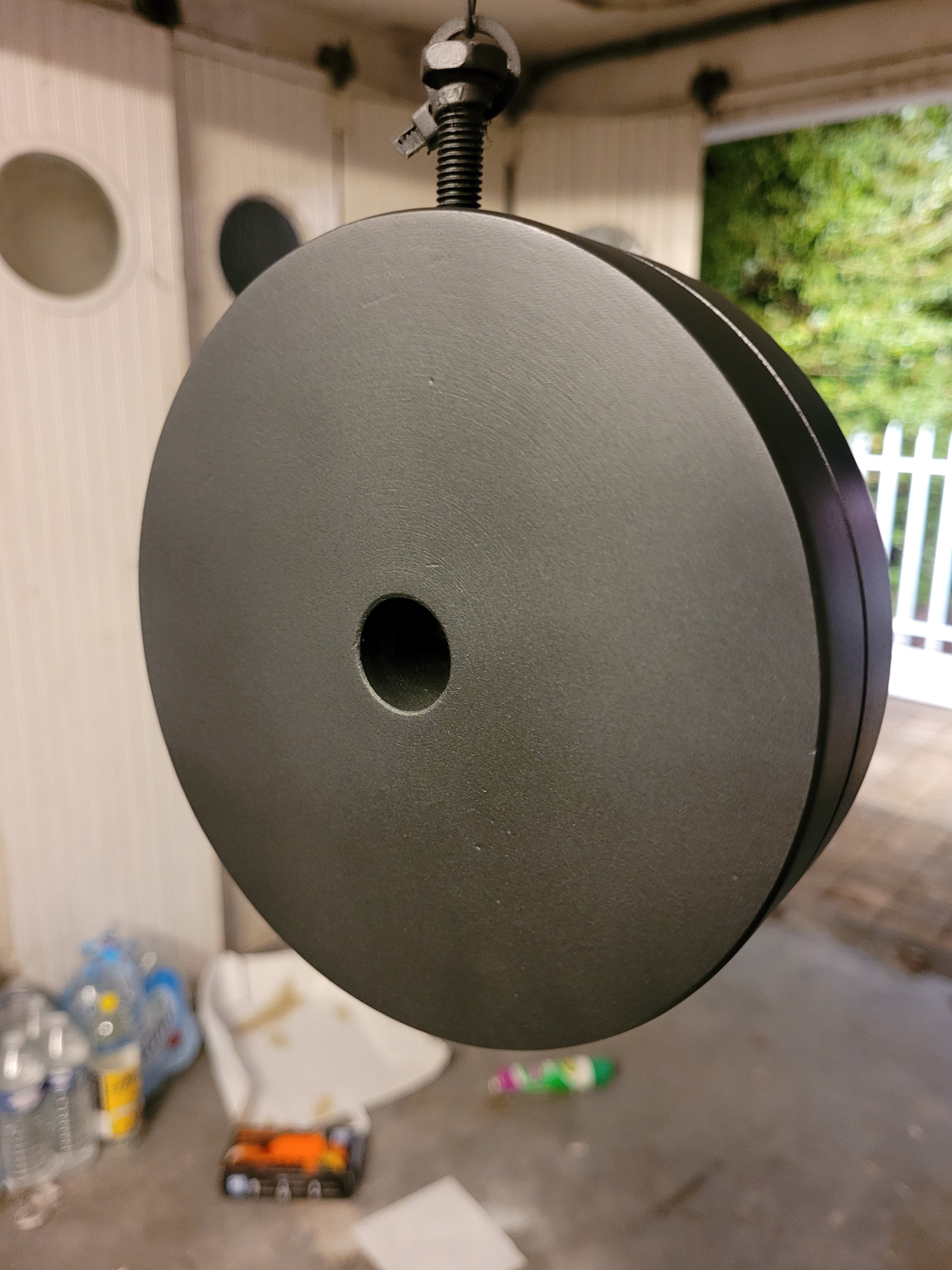

DLA PEINTURE DE FINITION
  5cc60015-d6b5-4646-9ef8-bbca1b7925d8.thumb.jpg.a40f3ff2ecf6ceb46017fd00c42be8e4.jpg3f3c2970-0d3f-4a2f-9bf0-6cda2517b136.thumb.jpg.68a372d9a11b7acacef91982308f8041.jpg
image.png.ee28e186b55f5ed8ddad88aa233a0322.png20220910_021459.thumb.jpg.0728681da1bdda95110379a215ff3c5b.jpg20220910_021559.thumb.jpg.62a4411a181a136e62e07e3317067b36.jpg
