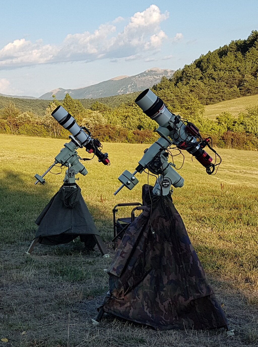

Fichtre que c'est beau ! (nan pas celle avec les ponchos :nono:... les autres ! 😍
Quoique... c'est des Taka 🧐 ... ok, je retire ;)
