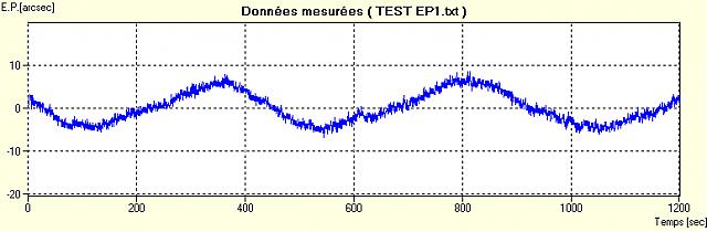

Tiens, v'la l' EP de la mienne (2005, j' en ai pas refait depuis) en PJ. J' ai mis la plus mauvaise période des 3 :
Le seul reproche que je lui fait, c' est le viseur polaire dont le centrage laisse à désirer surtout quand on la trimbale, ce qui m' amène à 10min. du pole en moyenne (c' est trop pour faire de la photo, faut donc consacrer 8 minutes à faire une vraie mise en station par dérive. Pas la mort).

la aussi je croyais le système unique.. mais heuuu on peut voir un courbe d'ep ???
pis blague a part les fonctionnalité (que je croyait) unique ou superlative on l'ai d'exister un peut partout... de manière assez dispersée, mais cette monture les ruenie avec panache, pis apres tout pourquoi tant d'effort pour la discréditées alors que vous n'en faite aucun pour une une NJP aux fonctions pourtant archi classique ?

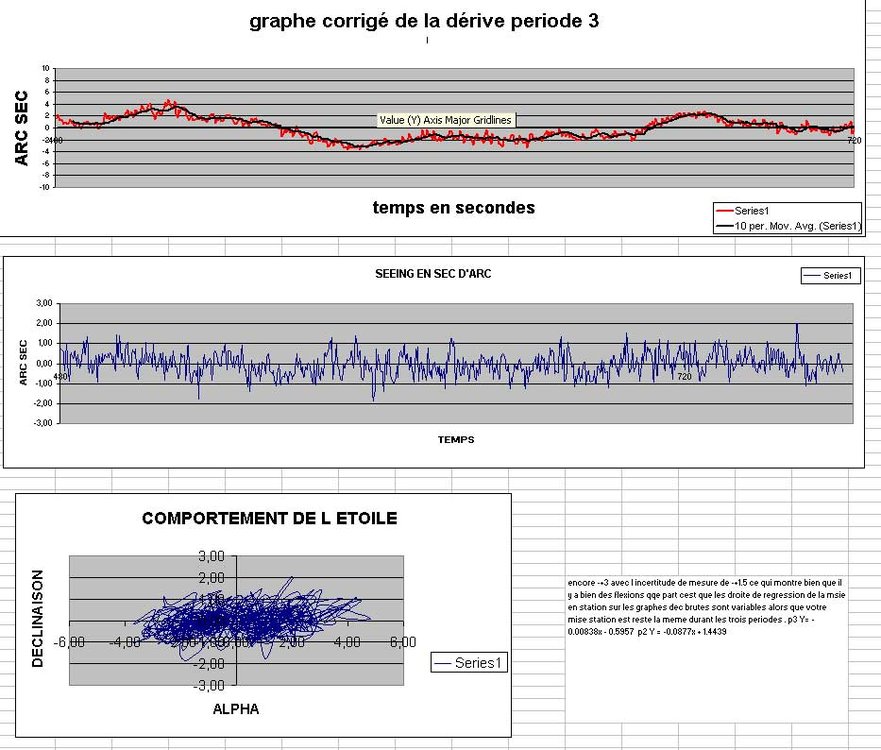

pour l'ep chargé : je t'avoue que j'ai pas eu le temps.... trop de nuit bonne, donc le peu que j'ai j'en ai profité pour faire de l'astro ;)
C'est là que le bas blesse. Autour de la mécanique (roue dentée de 359 dents, ~200mm de diamètre creusée pour suivre le profil de la VSF), VSF en bronze de 20mm de diamètre (monté mobile avec un ressort de pression réglable donc), la période de rotation de la vsf n'est que de 240" (c'est bon à 10-2 près ... merci aux 359 dents de la roue Byers et, à titre d'info, une NJP c'est 6' et une GP de l'ordre de 10 à 12'), on a un moteur synchrone 110V et un générateur de fréquence "à l'ancienne" ... vieux de 15 ans ... beurk !
