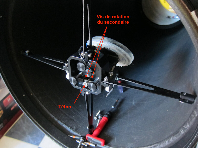

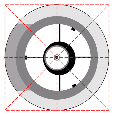

D'ailleurs la forme de l'ombre du secondaire m'interpelle : ça devrait dépasser à l'opposé du PO alors que ça part de biais sur ta photo, cela me semble un signe que le secondaire a tourné par rapport à la vis centrale ?

  Le 15/09/2022 à 20:30, danielo a dit :
Voir davantage
J'ai certainement dû le faire pivoter à force de le triturer .. A quoi devrait-il ressembler normalement ?

Pour ton araignée (j'y repense en voyant le dessin de danielo), tu dois la régler en faisant la mise au point sur l'araignée physique, pas sur son reflet. Sinon entre l'offset et l'orientation du secondaire tu ne va pas y arriver.
Chez moi il faut peu de lumière sinon l'araignée disparait à l'écran. (je me met devant le tube pour la faire apparaitre à l'ecran).
Ensuite pour t'aider à régler le secondaire, tu peux t'aider du reflet du primaire en le centrant au mieux, et en même temps faire attention à ce que le secondaire physique soit centré et rond.
le réglage via les trois sera ainsi facilité.

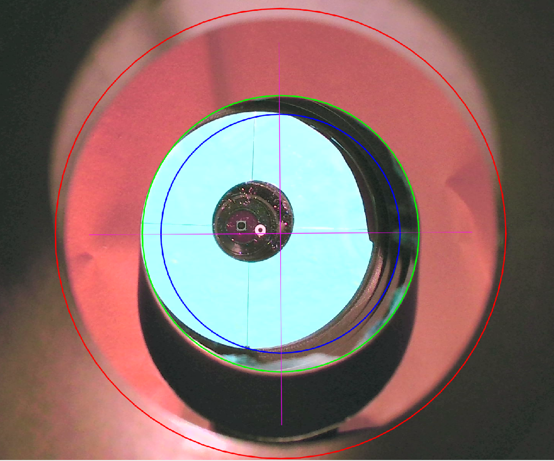

  Le 16/09/2022 à 07:49, valdetahiti a dit :
D'ailleurs si on regarde l'image de Danielo ci-dessus, les branches verticales sont légèrement décalées (+/- ce que j'ai aussi).
Voir davantage
oui mais les tiennes ne sont pas alignées entre elles, c'est pas grave mais ça fait des doubles aigrettes.
Voir davantage

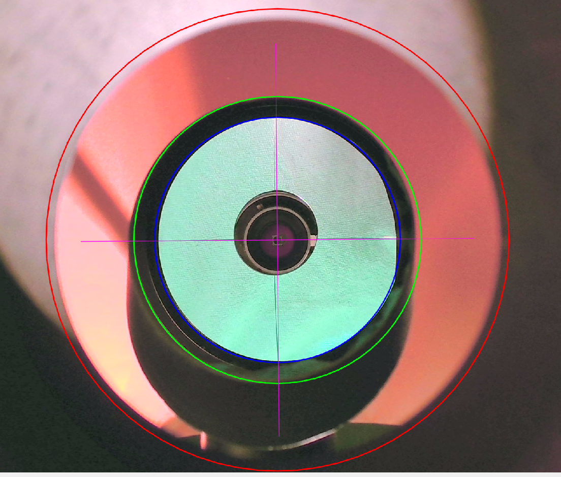

Je pense que cela correspond à la prise en compte de l'offset du secondaire !
Je deviens dingue avec ces réglages .....
Actuellement j'en suis au centrage et rondeur du secondaire :
Mais je sais qu'à partir de là, si j'enlève la feuille blanche qui cache le primaire, il va être totalement dans les choux !
Du coup je joue avec les 3 allen pour le recentrer, mais ça me fait perdre la rondeur du secondaire et ainsi de suite.. J'ai l'impression de tourner en rond.
Voici avec la feuille blanche enlevée :
Modifié par valdetahiti
Sur ta video t'es vraiment pas mal du tout, peut être juste lui relever le nez mais ça se fait bien en centrant le reflet du primaire.
Du coup il demanderait peut être à être avancé davantage dans le tube, mais ça ne devrait pas gêner, tu risque d'avoir des flat plus sombre d'un coté mais c'est pas bien grave.
par contre le reflet du primaire.... c'est bizarre, il devrait tomber quasi pil poil centré.
Tu n'aurais pas un soucis au niveau de la fixation du primaire sur son barillet, il ne serait pas décentré par rapport au tube par hasard?
Ou ton PO ui ne serait pas du tout perpendiculaire au tube?
si tu monte et descend le PO comme si tu faisais la map, il se passe quoi, le secondaire bouge par rapport au cercle vert?
en tout cas y'a un truc, on voit bien que le secondaire est aligné avec le PO, mais pas du tout avec le tube.
Pour moi, le secondaire est ok, donc je penche pour un soucis coté primaire ou PO.
parce que comme tu le dis, pour recentrer le reflet du primaire, le secondaire va devoir bouger beaucoup, et ne plus être rond.
mais je suis loin d'être expert en newton... Il doit y avoir un truc qui m'échappe.

Voilà ce que j'ai de mieux (à mon avis c'est pas bon encore, mais je parviens pas à faire plus précis) :
Je déposerai le newton chez Optique Unterlinden semaine prochaine sinon ..

  Le 16/09/2022 à 11:41, valdetahiti a dit :
Voir davantage
ça ne me paraît pas trop mal (je n'ai pas d'expérience avec cet outil donc je ne peux me faire une idée plus précise), en tout cas suffisamment proche d'une bonne collimation pour que ça vaille le coup de refaire des essais.
Modifié par danielo
Voir davantage
je ne pense pas que tu puisse être plus précis, on voit clairement que le primaire "pas rond" vient d'un cache ou du bord de mirroir pas nickel, on y peu rien.
les secondaire, c'est pareil, sur les instruments petite et moyenne gamme on à pas toujours des courbes parfaites, mais ce n'est pas grave, ça ne se voit pas à l'image.
Que le secondaire ne soit pas pil poil centré c'est pareil, tant que l'image est dessus, elle arrive à l'oculaire.
Pour moi, si ces défaut de "rondeur" sont physique,  t'es bon, tout est centré. (y'aurait p't'etre encore un peu de tilt sur le secondaire, mais bon... en plus je ne veux pas t'induire en erreur, à ce niveau sans avoir le telescope sous le nez, enfin sous l'oeil...).
Bon, maintenant pour voir si t'es prêt pour la prochaine, tu démonte tout et tu recommence😁

La formule c'est :
Distance entre le secondaire et l'œil = (distance entre miroir primaire et secondaire)/ ( (diamètre du primaire/petit axe du secondaire) - 1).
Voir davantage
@danielo : Je viens d'effectuer quelques mesures (cotes en mm) sur mon newton :
Le primaire fait 300 de diamètre et le secondaire 100 de petit axe.
La distance entre primaire et secondaire (axe) est de 855.
La distance entre axe secondaire et capteur caméra est de 355.
Déjà, je retrouve la distance focale de 1210 déterminée par un logiciel d'astrométrie. En théorie, le miroir fait 1200 de focale et le correcteur TS-Wynne recule le plan focal de 16mm. Le miroir doit avoir une focale légèrement plus réduite que la théorie, mais ça, ce n'est pas réellement une surprise.
En prenant la formule de Vic Menard, la distance entre axe secondaire et OCAL doit être de 855/((300/100)-1) soit 427,5mm.
Ce qui m'amène à "reculer" le capteur de l'OCAL de 77,5mm (427,5-350) par rapport au capteur de la caméra en place. Le capteur étant à 60mm de la face du PO, il me faut un tube me permettant de placer le capteur de l'OCAL à 137,5mm (60 + 77,5) de distance de la face du PO.
137,5mm, c'est long ! Avec cette longueur, je risque d'engendrer un défaut de coaxialité entre l'axe optique du secondaire dans le PO et l'axe optique de l'OCAL.
Je pense qu'il est préférable, dans mon cas, d'utiliser le teletube du CatsEye pour caler le centre optique du secondaire par rapport au PO. Je ferai fi de la vision décalée du secondaire observable via l'OCAL.

Ça m'apprendra de ne parler que de ce que je connais (la collimation) et non pas de ce que je ne connais pas (l'OCAL)  😁  C'est assez logique en y réfléchissant....
  Le 18/09/2022 à 14:23, Discret68 a dit :
Voir davantage
Oui avec un secondaire dimensionné pour la photo ça fait toujours beaucoup. Tu pourrais empiler des allonges vissantes en T2 sans risque de perdre la coaxialité si tu en as sous la main, sinon effectivement le Teletube est plus pratique.
D'ailleurs même sans la formule on peut trouver la bonne distance en s'assurant que l'image du primaire "remplit" complètement le secondaire.

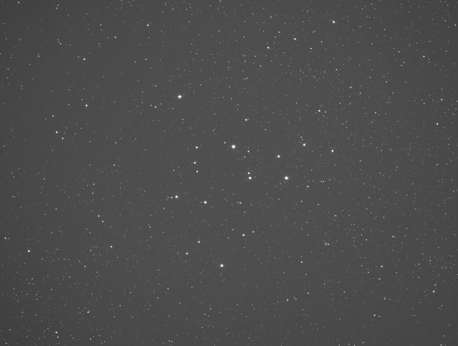

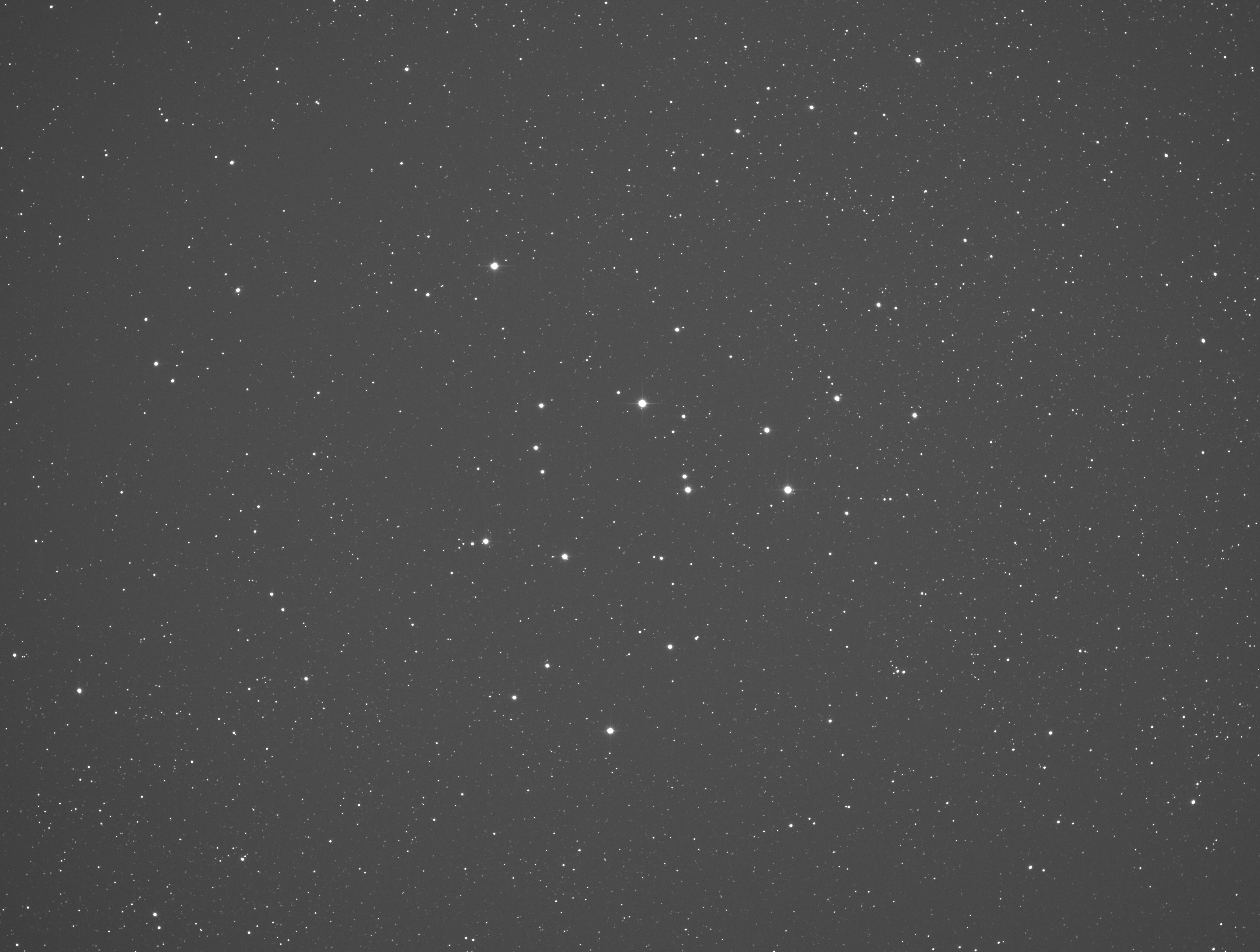

Voilà le résultat obtenu avec collimation du tube par un ami en utilisant :
- Oculaire collim Taka
- Howie Glatter
- OCAL
Backfocus de 54.8mm également qui semble être le BF idéal ou très proche.
L'image me semble déjà bien plus propre (pose de 180s sur M39) :
Le fichier .fits :
pose 180s.fitsFetching info...

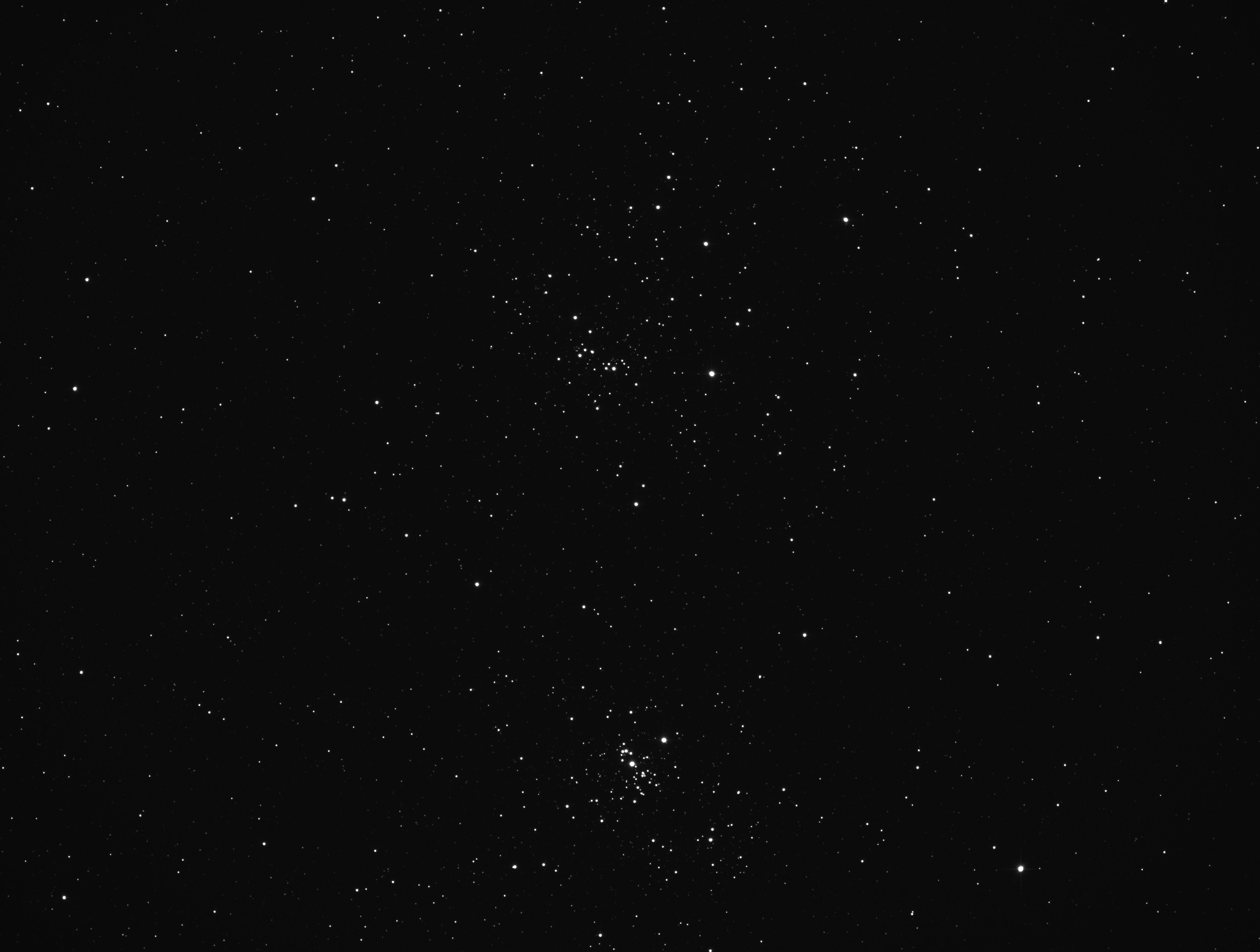

Et également sur le double amas de Persée :
2022-09-19_22-54-49_L_-15.00_30.00s_0000_.thumb.jpg.fedf0134170dcbe397deab28ba4f38c0.jpg
Le fichier .fits :
2022-09-19_22-54-49_L_-15.00_30.00s_0000_.fitsFetching info...
Les étoiles semblent ponctuelles, même dans les coins on est pas mal du tout :)
Ce que je ne savais pas, c'est qu'une fois que le secondaire est bien réglé (araignée, vis centrale, 3 vis allen), plus besoin d'y toucher.
Il faut seulement mettre le laser dans le PO de sorte qu'il arrive au centre de l'oeillet (en jouant avec les laser dans le PO) et toucher uniquement aux vis du primaire.
  Le 19/09/2022 à 21:49, valdetahiti a dit :
Voir davantage
Effectivement, les images ont nettement gagné en qualité par rapport aux précédentes. Il reste un tout petit peu de tilt, mais le risque est de dérégler à vouloir trop bien faire. A ce stade, c'est un peu jouer avec le feu.
Si je voulais être un peu tatillon, les branches d'araignée sont bien centrés à l'exception de celle du haut qui parait un peu dédoublée, mais c'est vraiment faible. Il faudra voir à l'occasion d'un empilement pour voir si l'effet s'accentue ou pas.
Fais un essai sur des étoiles brillantes (les Pléiades par exemple), c'est très révélateur.
En tout cas, tu peux payer une bière à l'ami qui a fait la collimation !
Voir davantage
Si la collimation se dégrade, il faudra (re)passer par une phase de réglage, mais uniquement par les 3 vis du secondaire et celles du primaire. La collimation, c'est sur les 2 miroirs. Surtout avec les araignées du commerce, qui manquent de rigidité au niveau de la fixation du secondaire sur la partie fixe de l'araignée.
La vis centrale du secondaire servant à positionner l'axe du miroir avec celui du PO, il n'y a pas lieu d'y retoucher. Idem pour les branches de l'araignée, cette dernière est "normalement" suffisamment rigide pour que les branches ne bougent pas. Sauf si tu laisses rouler ton tube sur la pente du Champs du feu jusqu'à Obernai :pape:
Pour la petite histoire, j'ai usiné une nouvelle partie fixe pour l'araignée de mon newton de 300, "généreusement" dimensionnée par rapport à celle d'origine. Elle est de fait, beaucoup plus rigide.
Ses dimensions ont été retenues de manière à ce qu'elle reste masquée par le secondaire. J'ai ajouté 2 vis de réglage du miroir en rotation pour faciliter la collimation. Les branches sont isolées électriquement, ce qui me permet de faire passer la tension d'alimentation de la résistance du secondaire en utilisant 2 branches. Aucun fil ne passe dans le champs.
Toutes les vis sont des vis à tête moletée, de manière à pouvoir effectuer les réglage sans outillage, juste avec les doigts.
Depuis cette modification, j'ai remplacé les branches que j'avais usiné en aluminium de 2mm d'épaisseur par des branches en acier inox poli de 1mm d'épaisseur découpé au laser.
