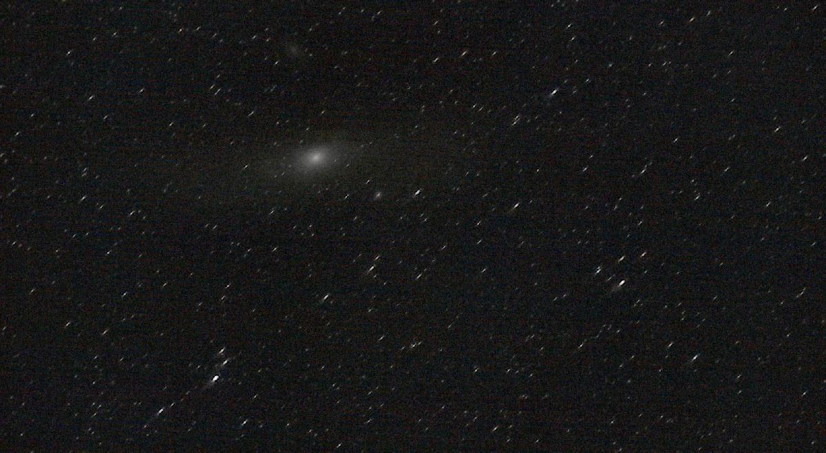

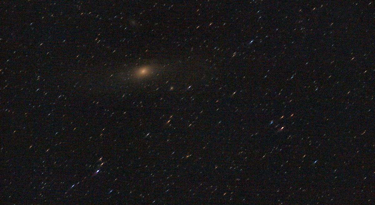

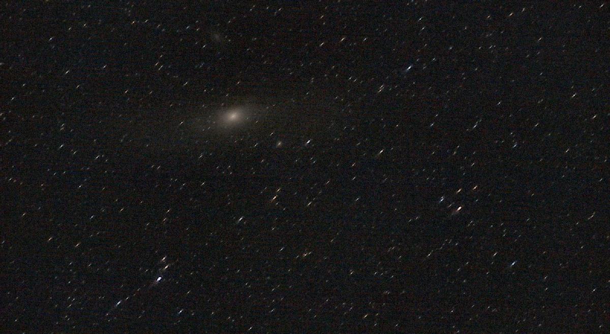

Salut à tous après mon premier traitement totalement raté voici le second qui est pour moi le premier car je le trouve plutôt réussi et que j’étais perdu dans Ciril.
Pour cela j’ai utiliser 60-70 photo ( je ne sais plus j’ai oublié de regarde une fois l’alignement terminé le nombre de photo retiré), temps de pose de 1,6 seconde iso 1600 et le diaphragme le plus fermé avec un Eos 20d et un téléobjectif 200mm.
Tout ça traité sur Ciril sans script et juste avec les brutes.spacer.pngspacer.pngspacer.pngJ’ai modifié la saturation pour les trois mais je ne sais pas laquelle je préfère j’attend vos retours.
  • J'aime 4
Tu remarques que même à 1.6s, tu as du filé d'étoiles.
Tu pourrais réessayer à 1s, mais en ouvrant un peu ton diaphragme (fermé au maximum, ce n'est pas le top en matière de qualité).
Note qu'on distingue M32 et M110 aussi.
Mon trépied n'est pas très stable et c'est par ma fautes qu'il y a des "filés d'étoiles" car lorsque j'arrive a ne faire rien bougé les étoiles son très rondes et petites, je regarderais pour le diaphragme.
merci pour ton retour

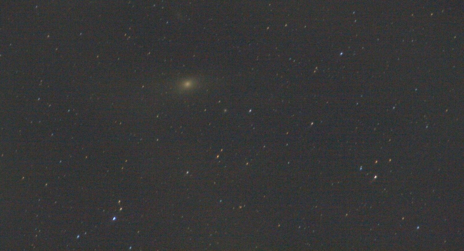

Cette nuit j’ai repris une série de photo.
Au débuts j’avais environ 200 brutes et j’ai gardé seulement les biens nettes ce qui m’a rendu à 50 photos.
Malheureusement que 50 photos donc peux de signal (est-ce le bon mot) et en plus pleine lune et un peux de nuage. En plus j’ai raté mon traitement.
voici le résultat
Pour info canon 20d 1600 iso diaphragme à 4 temps d’expo à 1.6
Oui conditions délicates mais ça te permet de t'entrainer au traitement en même temps ;)
