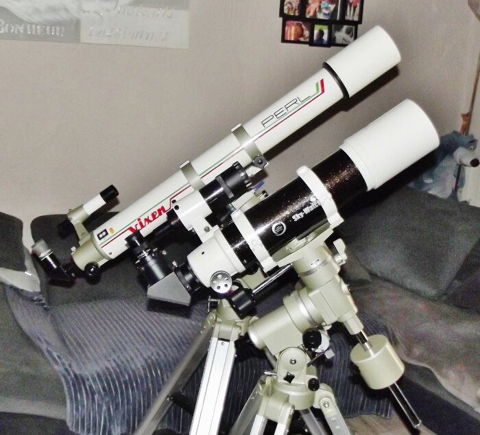

Alors voilà, ayant entre mes mains une ancêtre Perl Vixen 93/1000 et suite a des demandes de membres du forum, je me suis lancé cette nuit à une comparaison avec la célèbre Skywatcher 80 ED sur Saturne et Jupiter....je dois préciser que l'observation a eu lieu de mon balcon, sur un ciel pollué par les lumières de mon village, mais ça n'a pas été génant, ces 2 lulus s'en sont tirée a merveille
 Présentation des 2 Lunettes.
 93/1000 Perl Vixen...
Ojectif Achromatique traité 4 faces
Diamètre utile 90 Focale 1000...F/D 11.1
Clarté 225X
Manitude Stellaire 11,5
Pouvoir séparateur 1,3"
80ED/600
Ojectif a 2 éléments traités multi-couches avec verre FPL-53 Schott.
F/D 7.5
Clarté 178X
Manitude stéllaire 11.3
Pouvoir résolution 1.45"
Voilà pour la présentation, ce soir je vous posterais la suite, a savoir la comparaison avec les mêmes oculaires des 2 Réfracteurs.
J'allais oublier de préciser que sur la 80ed, le RC a été changé pour un de qualité supérieure à celui livré dans le pack....pour ce qui est de la 93/1000 le RC est une dauble, 24.5 d'un côté et 31.75 de l'autre...un RC basique qui ne joue pas en faveur de la lunette...il sera changé prochainement....mais du coup, la PV part avec un handicap.

Bien entendu une 80/1200 est un excellent instrument.
J'ai encore une 80/1200 Viking (qui est en réalité une Vixen car même chercheur, même porte oculaire, même monture new Polaris, même boîte verte pour les accessoires, mais cellule de l'objectif non réglable) en stock ;) mais je ne l'ai jamais vraiment sortie( j'ai pas mal d'autres instruments), c'est plus par collectionnite.
A propos de la 80 ed, j'en ai eu une.
Malheureusement je ne l'ai pas comparé avec une autre lulu car je ne l'ai pas gardé très longtemps.
En terrestre excellente, images bien piquées, pas de chroma.
Je m'en suis rapidement débarassée suite à une vision de la lune qui  ne m'avait pas plu: pas de chroma mais une impresseion de "décor de cinéma", difficile à expliquer mais que je n'avais jamais rencontré avec une autre lulu ( peut-être un mauvais soir, je sais pas..).
Mais avec le pare-buée non rétractable, le diamètre du tube idem à une100, son porte-oculaire qui glisse (faut bien tout serrer surtout proche du zénith) avec des lourds accessoires 2", je n'ai pas insisté ;)
Modifié par babar001
Il y a 1 heure, babar001 a dit :
Il y a 1 heure, Loïc30 a dit :
une chose me déplait sur ma 80ed, c'est les vis qui bloque le RC , je ne les trouve pas assez long, difficile a saisir selon la position du RC..j'imagine une nuit d'hiver avec des gants..ça doit etre assez chiant.
Ce sont les pb connus des 80ED. Soit on fait avec, soit on ne prend pas cette lulu ou on s'en débarrasse. Possibilité de changer le PO pour en mette un autre complet ou mettre un Clicklock Baader pour régler le pb des vis.
Bon ciel.
