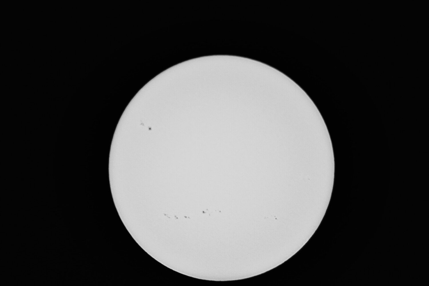

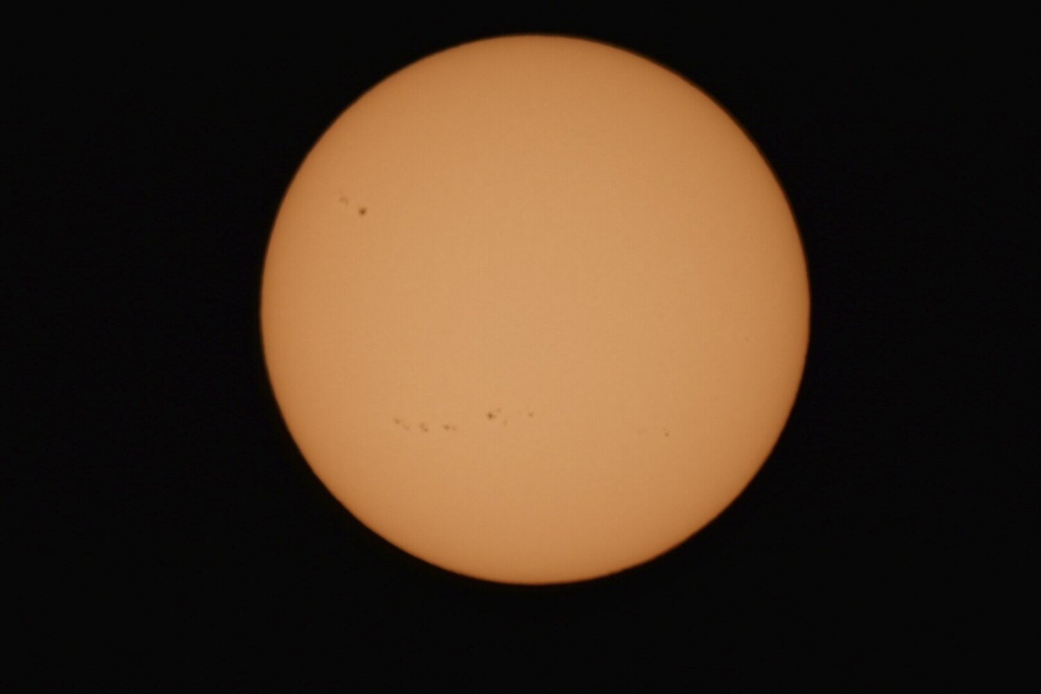

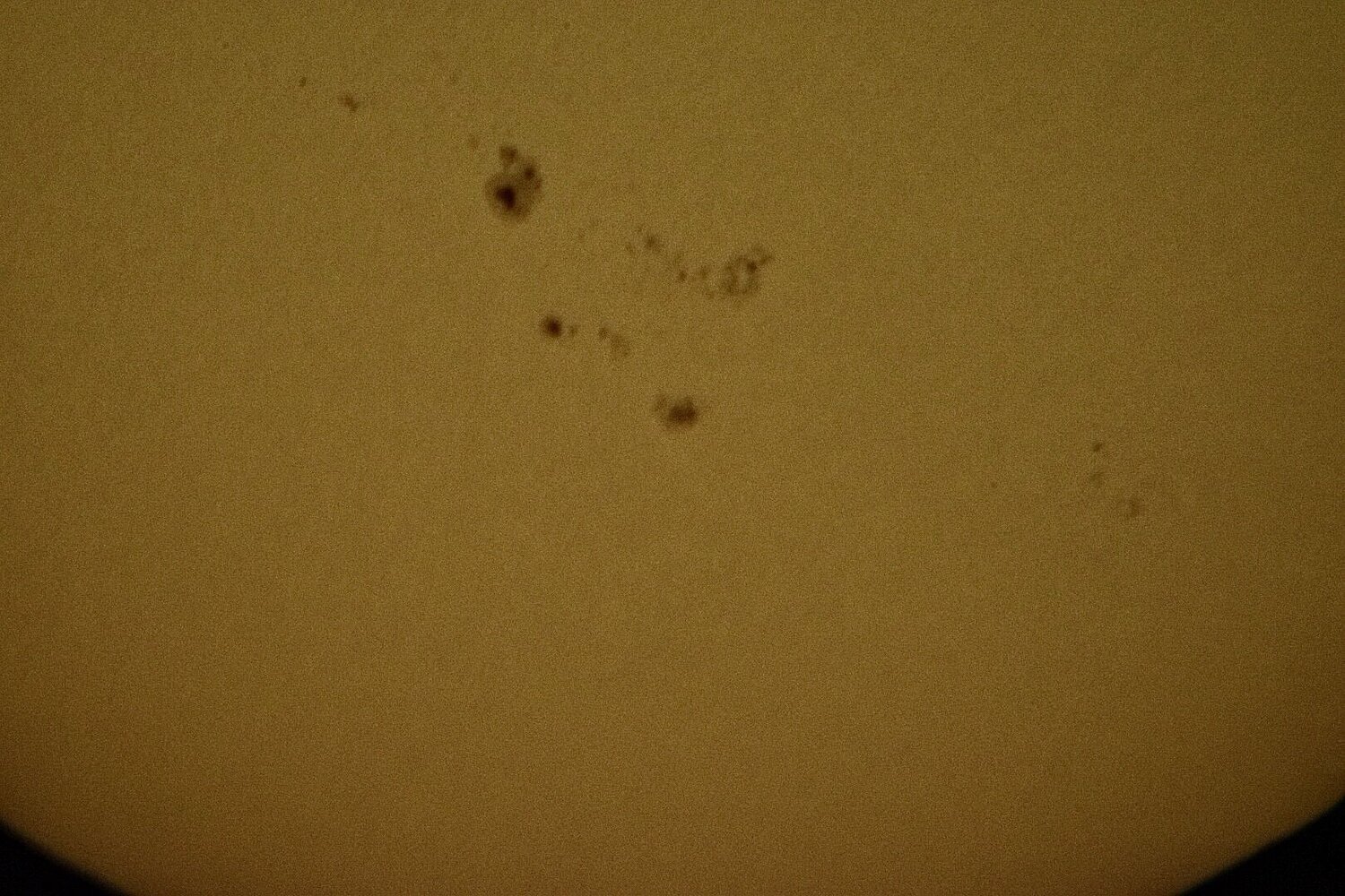

Erreur de débutant ou d'empressement
J'ai voulu photographier mon premier soleil, me suis installé dehors avec télescope et mon PC portable sur une table.
Aligné à la projection de l'ombre du Telesc, mais impossible de centrer sur le soleil.
J'ai donc enlevé la Cam et mis l'œil dans le trou, ( j'ai mis un coude), enfin j'ai pu centrer le soleil, remis ma Cam, et engagé "Pointer et suivre" dans SynScan, le sivi automatique est bon.
J'ai essayé la mise au point en regardant l'image du PC par EXPLORE_Capture, qui a cause du soleil m'empêchait de voir correctement la mise au point.
En désespoir de cause, j'ai lancé à tâtons l'enregistrement, et voici le résultat.
Depuis, j'ai acheté un cable USB3 de 3 mètres, pour mettre le PC à l'abri du soleil, et je cherche une mise au point électrique.

Votre film au dessus montre que déjà les photons partis du Soleil arrive bien dans un fichier sur votre ordinateur. Ceci veut dire que tous les éléments techniques de la chaine d'acquisition fonctionnent. C'est déjà un motif de grande satisfaction et un grand encouragement. Vous avez vos premières tâches solaires. Envisagez peut-être d'employer une lentille de Barlow pour augmenter votre focale instrument  et donc de réduire le champ. Vous aurez alors plus de détails.

Merci des conseils Ney, j'ai un bouchon sur le viseur de la lunette 60/415, mais pas sur cette photo plus haut.
La mise au point fut incertaine et je ne m'en tire pas mal finalement.
Oui j'essaierai avec la Barlow 2X de cette lunette, mais elle me parait pas d'une bonne qualité, enfin, je vais essayer.
