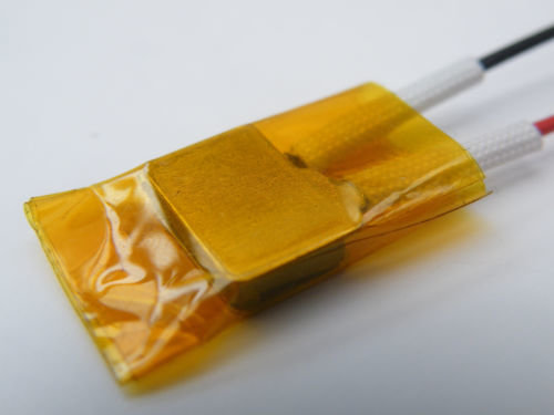

Et pour pouvoir rester plus longtemps sur place, et suite à nos problèmes de buée sur le secondaire, je vais essayer la résistance chauffante à l'arrière du secondaire.
J'ai mesuré la place dispo à l'arrière du miroir et la petite pièce de 2.5 x 2 cm passe largement, je vais juste isoler la partie arrière pour ne pas avoir trop de pertes de chaleur ...
Pour essayer, j'ai commandé ça sur EBAY :

Au début par économie je vais simplement mettre un intérrupteur et après j'aimerai bien l'automatiser avec un boitier réglable de chez CONRAD ou autres si vous avez des idées ...
