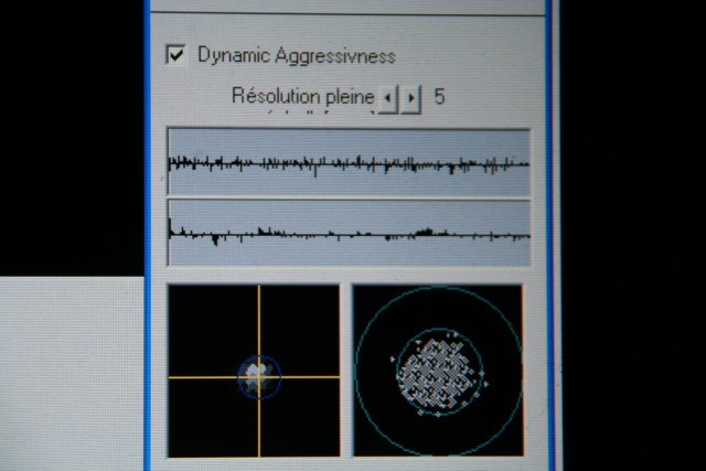

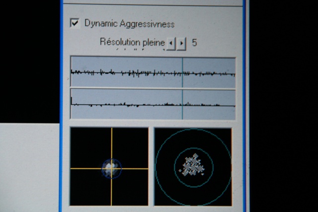

Voici ce que j'ai avec ma HEQ-5 branlante en réglant sur une cible de 5" avec un temps de pose de 0.5s.
La premièr photo est le cumul sur 5 minutes
Sur le vue ci dessous 45 minutes de cumul de suivi
L'important aussi est d'avoir une étoile non saturée (luminosité autour de 2) et la plus fine possible.

Ta cible centrale est parfaitement bien remplie. Je n'ai pas une aussi bonne efficacité. En fait mes points sont plus étalés par rapport au centrage et le nuage de points est allongé dans le sens AD... Parfois un point sort de la cible coté gauche et le suivant sort de la cible coté droit. Bref c'est assez dispersé.
Je vais donc essayer d'affiner cela.
Je vois plusieurs causes à ton soucis:
- tes poses trop longues, au risque de me répéter moins de 1 s, mais quand même en LP sinon tu seras agressé par la turbu
- un équibrage du scope douteux. J'équilibre mon scope dans la position où il va travaillé pour la prise des photo. Une fois bien équilibré en visant l'objet, je fais un très léger déséquilibre AD pour que le moteur tire en permanence et n'est pas tendance à freiner. Pour Dec idem un très léger déséquilibr dans un sens ou l'autre, mais pas un équilibre parfait.
-Une vitesse de guidage trop élevée ou trop faible. En AD il faut trouver le bon compromis vitesse de guidage - temps d'expo pour la WC: des temps d'expo long (plus de 1 s) engendre la nécessité d'avoir des vitesses de guidage rapide (-0.75X ou 0.5X) et des risque de sur compensation. En sens inverse les temps de pose très rapides (pas de mode LP) genre 1/10s ou 1/25 s font que la turbu n'est pas lissée et génére des fausses erreurs de pointage engendrant des corrections inutiles qui générent des erreur de guidage. En définitive c'est le système de compensation qui génére les écarts au lieu de les supprimer.
- le paramètre durée maximale de l'impulsion de correction: après plusieurs essais je mets 300ms à 500ms
Un autre réglage important est la valeur d'écart avant correction: tu peux mettre 0" ou 1" ou 2". Après de nombreux essai avec ma config je guide mieux avec 0" mais certain ont de meilleur résultats avec 1".
Egalement suivant la position (objet bas ou au zénith) ou le temps (petit vent ou grand calme) tu a des réglages différents. Un petit vent engendrant de écarts un peu plus grand peut demander une vitesse de guidage un peu plus importante (passer de 0.25X à 0.5X par exemple) . Dans ce cas ne pas oublier de refaire une séance de calibrage en modifiant les temps de calibrage (plus on guide vite plus le temps de calibrage est court). Autre ajustage une durée de l'impulsion de correction un peu plus longue en cas de vent (léger)
J'espère t'avoir aidé
Pierre
