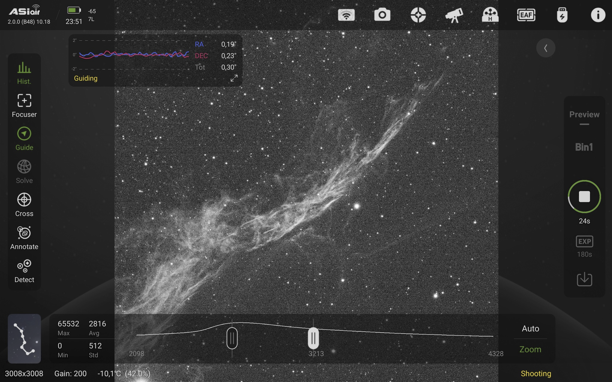

D'ailleurs pour montrer que l'ASiair se démerde pas mal du tout, voici tout ce qu'il a fait en auto :
- création des 4 plans à partir de la carte du ciel intégrée, on choisit l'objet, on le centre, on lui précise le nombre de tuiles en x et y et le pourcentage de recouvrement.
- à partir de là l'ASiair crée 4 plans dans lesquels on va tout simplement lui donner le nombre de poses, leur durée etc...
- on lance le plan, l'ASiair pointe la monture sur la première tuile, fait la MAP en auto, lance les poses et passe à la tuile suivante, et ainsi de suite
- il fait automatiquement le retournement au méridien, et reprend l'autoguidage (en multistars)
- en fin de Plan, il remonte la température de la caméra, remet le PO à 0, park la monture et s'éteint lui-même.

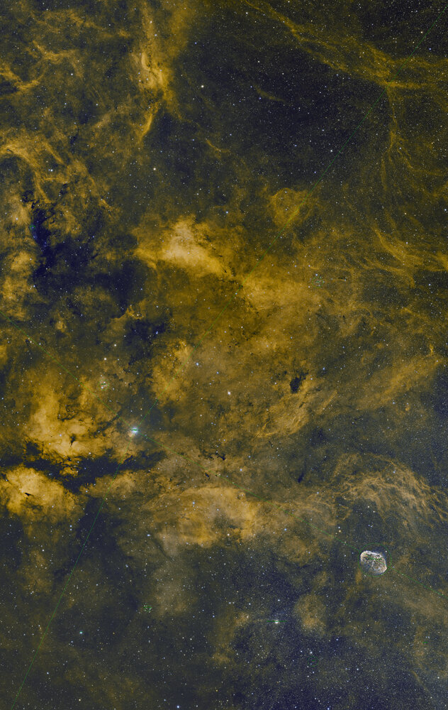

Je n'imagine pas le temps de calcul. J'avais fait avec la 294 une mosaïque de 9 sur 5 jours (avec NINA) et mon pc qui dépote a eu très chaud et tout ça pour faire pas terrible car je ne maîtrisais pas trop le process pix... Notamment impossible de reconnaître la superposition de plusieurs panneaux...

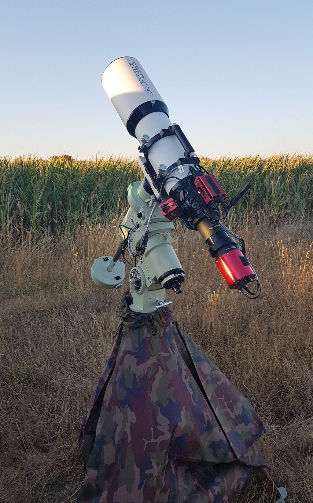

L'ASiair c'est une petite boîte de la taille d'un paquet de cigarettes que tu installes directement sur le tube optique, à 300 euros en l'achetant directement chez ZWO, qui possède 4 sorties 12V pour alimenter tout le reste du setup, te fait l'alignement polaire avec une précision à la seconde d'arc avec une facilité déconcertante, gère la puissance de tes résistances chauffantes et de ta boîte à flat, et le tout piloté sans fil en Wi-Fi bien au chaud à l'intérieur de ta bagnole avec ton smartphone ou ta tablette :D
Et ça consomme que dalle, pour alimenter tout le setup j'ai une petite batterie LiFePo4 de 37Ah qui fait 4kg seulement et qui me tient tout le setup sur une nuit de 10 heures.
On le voit ici en action en pleine pampa, le seul câble qui descend de la monture c'est l'alim 12V qui va à la batterie sur la tablette porte-accessoires du trépied ou directement en guise de contrepoids sur mon EM200 :)
Pour moi, ne pas avoir de PC sur le terrain en nomade c'est juste un bonheur absolu (pas de table de camping pour le poser, pas de boîte pour le protéger de l'humidité, pas de grosse batterie ou de convertisseur pour l'alimenter, et surtout aucun câble qui pendouille où on se prend les pieds dès qu'on marche à côté, ça sent le vécu !), sans compter tous les soucis d'ASCOM qui plante pour un oui ou un non.
C'est pour toutes ces raisons que j'avais abandonné la CCD dans les années 2000 pour passer sur des APN d'ailleurs et c'est l'ASiair qui m'a fait revenir aux caméras astro ya 3 ans.
En poste fixe alors oui c'est différent, on n'a pas cette contrainte du fil à la patte et de la gestion de l'énergie sur le terrain.
Mais c'est surtout la convivialité de son interface qui m'a enchanté, sans trop de paramètres à gérer comme sur SGP ou Prism, et la nouvelle interface de la v2.0 est une vraie réussite.
L'interface principale se résume à ça, et on a accès à toutes les fonctionnalités depuis cette interface :
Alors je peux décrire le process avec précision :
- pré-traitement et traitement des 4 tuiles sous SiriL => 5 minutes par tuile soient 20 minutes (mais je n'ai que 20 poses de 180s par tuile)
- reconstitution de la mosaïque sous Photomerge => 4 minutes (la mosaïque fait 240 millions de pixels)
- post-traitement sous CS5 (ce ne sont que des scripts à appliquer) => 2 heures (dont 45 minutes rien que pour StarXterminator qui est très long avec un tel fichier et environ 10 minutes pour NoiseXterminator)
On va dire au total 2h30 environ (avec les Xterminator qui en ont plombé près d'une heure), avec un PC portable gamer ASUS ROG de 2015 et 32Go de RAM (et un vieux SSD Samsung EVO).

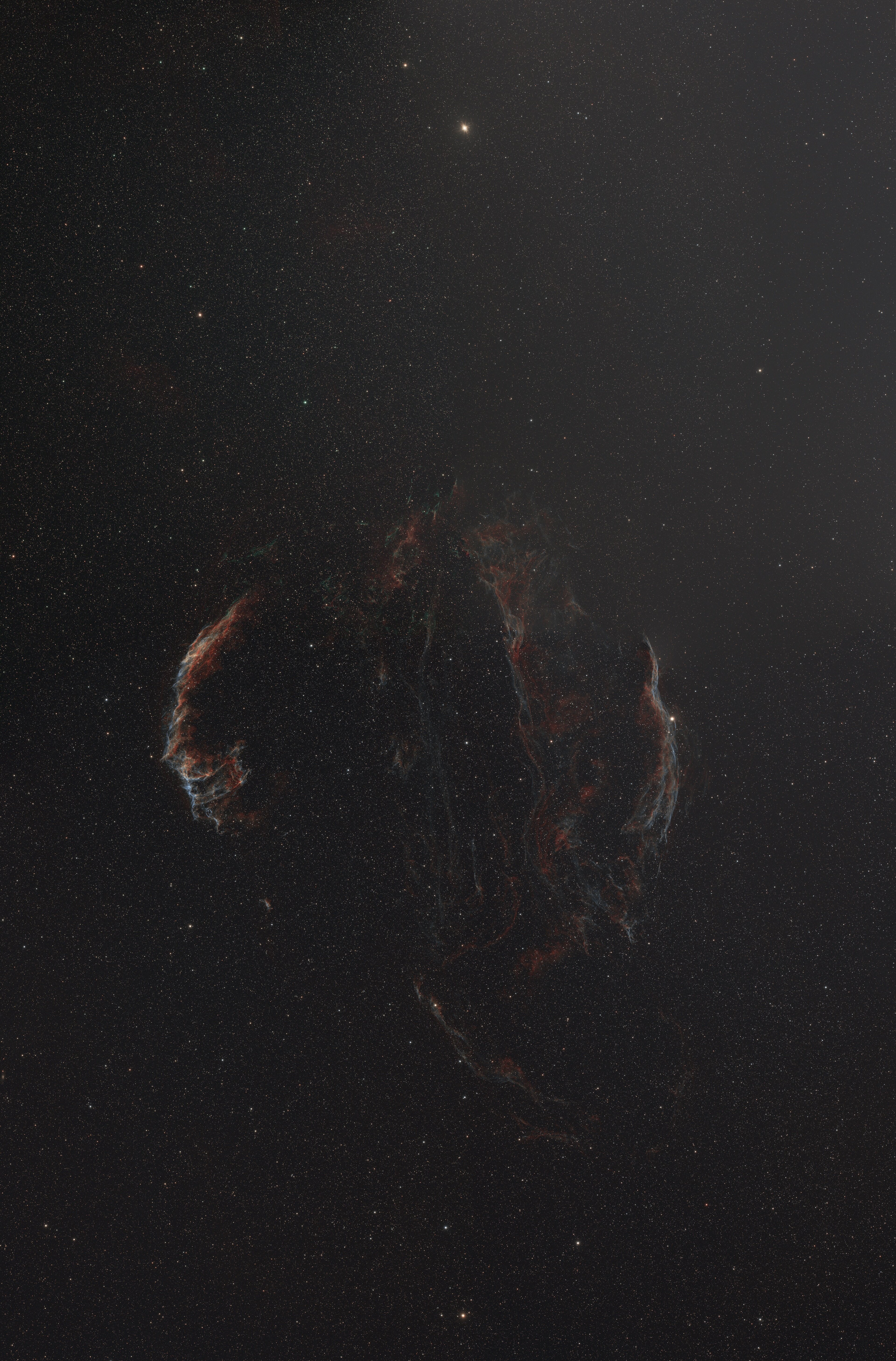

Bravo pour ces 2 très belles images et ces bien dommage pour le petit loupé sur la premiere mosa :(, très beau séjour entre copains même si la météo n'était pas de la partie cette année ! Vivement la prochaine sortie astro... 😁
j'ai quelques traitements a refaire mais je ne trouve pas le temps !!!
Et je confirme que la V2 d'ASIAR est une pure merveille, aucun beug de mon coté 😊 manque plus que le rotateur ZWO...
PS: Tiens, je crois reconnaitre la dernière capture d'un petit bout des dentelles... 🤣🤣🤣
