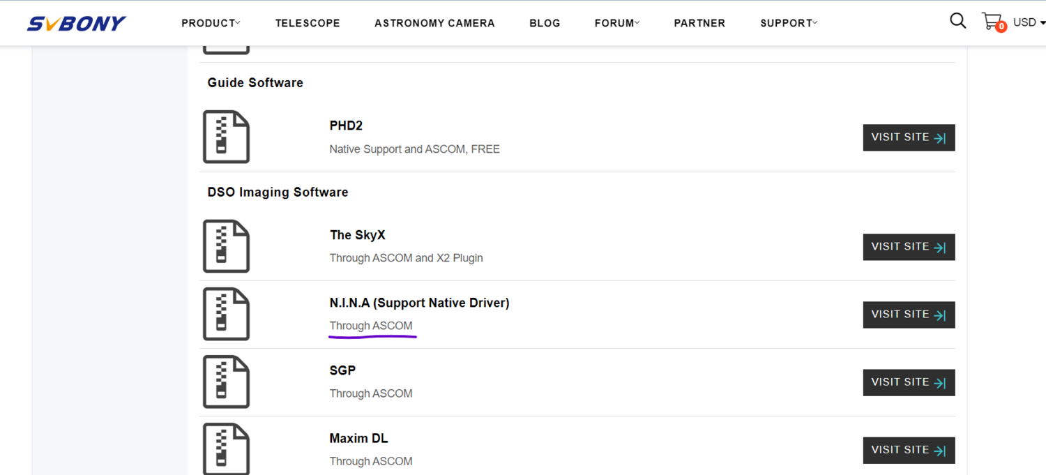

Avec NINA ce sera via ASCOM:
sauf qu'il n'y a pas de driver ASCOM pour la SC205:

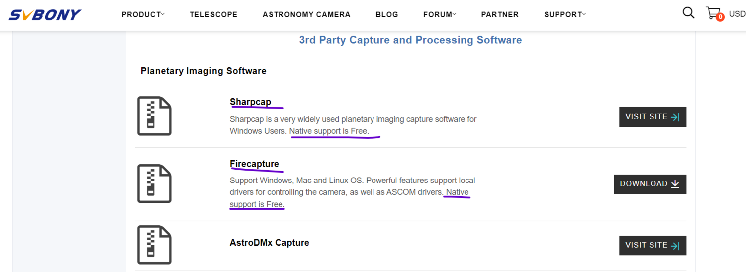

Tu veux faire quoi comme image avec? ciel profond? planétaire, lunaire?
La SV205 est compatible avec Firecapture ou Sharpcap directement avec le driver SCBONY, pas besoin d'ASCOM (qui n'existe pas pour cette caméra) :

Alors tu peux oublier NINA, tu pourras faire du planétaire et un peu de CP via Firecapture ou Sharpcap.
Les 2 logiciels se valent.
