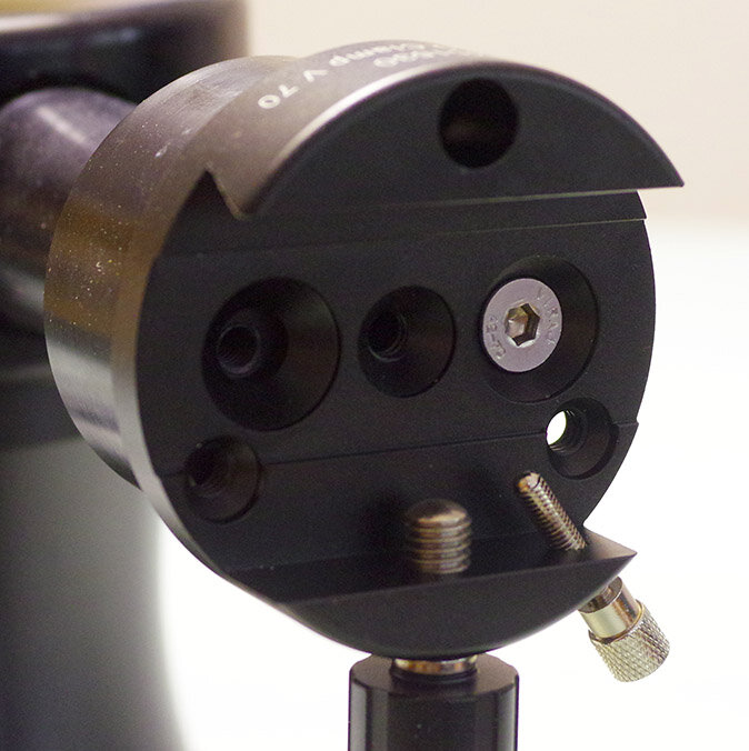

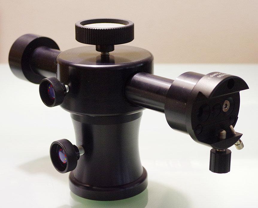

Il serait possible d'avoir des photos des pièces ? Parfois une image vaut mieux que de longs discourt.
Voir davantage
Un vue générale, et une plus focalisée sur le sujet qui nous occupe.
Dans le trou de gauche, je n'ai pas mis de vis dans le trou de gauche pour qu'on se rende compte de la différence de diamètre. Le grand trou a une portion cylindrique, qu'on peut voir à droite et en bas dudit trou, en plus foncé. Cela qui permet à la vis de descendre et à sa tête conique de se plaquer sur le fraisage.
Le trou de 6 mm est centré gauche/droite par rapport au 9 mm (ce n'est pas vraiment le cas en haut/bas).
Dans trou de droite, la vis bien plaquée dans son trou, à ce qu'il semble.
clamp_1.jpg.71df0ee5fd4f88e40bccfde3ffd19c49.jpg   clamp_2.jpg.62fca9331ba04c387236b90f8a1f3fa1.jpg
Oui une pièce et tu es tranquille, mais même sans ça ne bougera pas,  tu te rends compte de la force à l'arrachement qu'il faudrait pour que la tête de vis passe au travers de l'alu?
je suis prêt à lancer des paris :D
Le serrage de la pièce se fait par l'appui de la tête de vis dans la partie fraisée. Un insert ne servira à rien puisque l'appui se fera toujours au même endroit, tête de vis/partie fraisée. Ca pourrait même contre productif si l'insert est un poil trop long en empêchant l'appui de la tète de vis sur la pièce à serrer.
