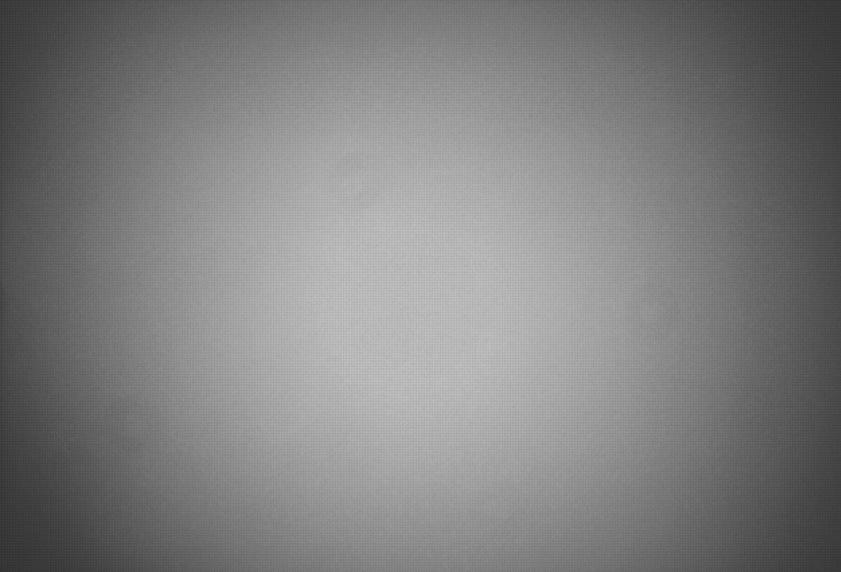

J'ai shooté il y a quelques jours M33 en lucky imaging, avec un celestron C9.25 sur une Eq6-r avec une 294MCpro.
j'ai fait en tout dans les 15000 images.

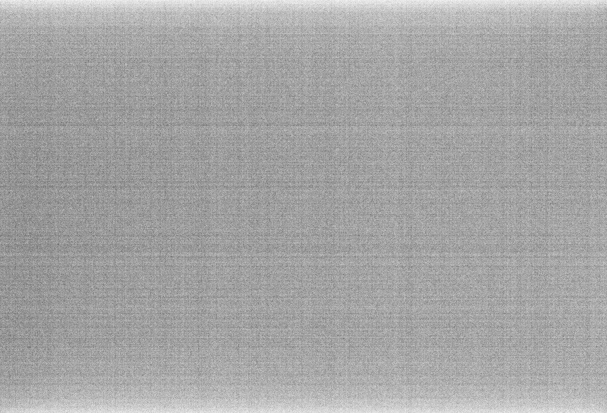

J'ai ensuite fait les DOFs que je joint en images.
Mes brutes sont " normales"  l'aspect est comme beaucoup d'autre photos que j'ai pu faire, une fois les brutes empilées sans prétraitement l'image est normale .
Mes Darks , Flats et Offsets ont aussi un aspect 'normal'

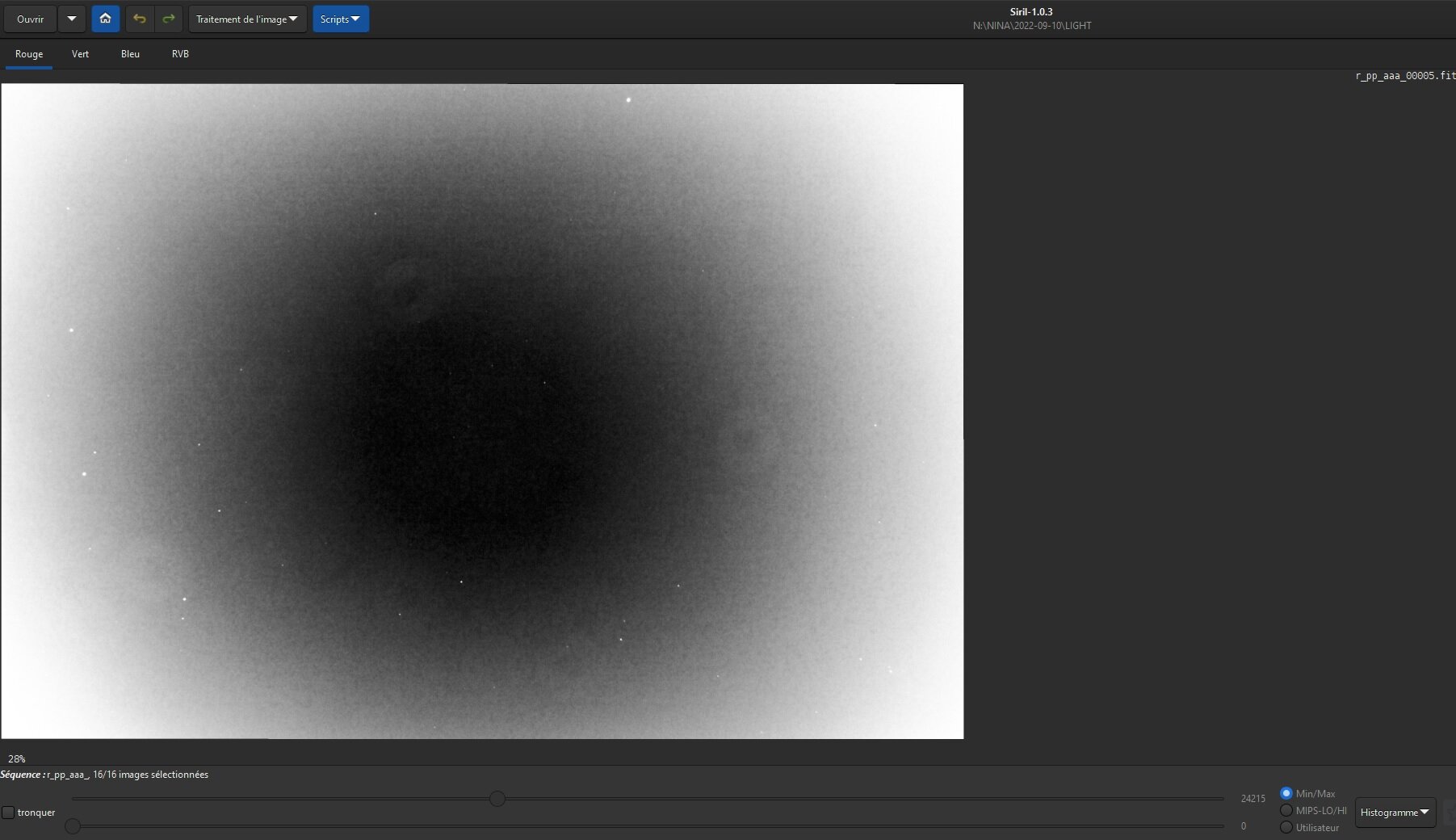

Lors du prétraitrement avec SIRIL l'image est cependant très bizzare ! d'une part j'observe un "effacement" du signal, une fois mon image stackée l'image s'assombrie énormement, et en plus le vignetage apparait "inversé" il est clair on dirais surexposé .
Je précise que j'ai repris tout mes DOFs apres avoir eu plein de doutes sur la qualité de ces images ! le resultat est idem.  j'ai essayé une prétraitement en manuel mais aussi en Script et c'est encore idem.

Salut Hervé,
je pense que l'aspect de ton image à l'écran provient du mode de visualisation dans Siril:
Là tu es en mode "Histogramme", tout est étiré au max, donnant une image très exagérée.
Si tu visualises ton image en mode "auto ajustements" ça donne quoi?
C'est ce mode là qu'il faut utiliser pour travailler ton image linéraire (gradient, couleur, etc...) ensuite tu passes à l'étirement de l'histogramme, avec un mode de visualisation "linéaire", tu verras alors ton image comme elle le sera au final.

S’agissant d’une 294 : comment as-tu fait ton master offset/bias ? La caméra est connue pour être infoutue de capturer des bias, qui ressortent avec un niveau absolument pas cohérent. Il vaut mieux utiliser des offsets synthétiques lors du pretraitement de tes flats unitaires. Si par exemple tu es resté aux réglages par défaut, tu mets juste « =1920 » à la place du nom de fichier masterbias. La valeur exacte de ce niveau d’offset pour ta caméra est à mesurer sur des darks courts style 0.5 ou 1s faits au même gain que tes flats.

Bonjour Hervé,
J'ai du mal à voir le rapport entre un problème de prétraitement avec des flats qui produisent un vignetage inversée et le fait de ne pas faire de guidage!
Pour moi ça n'a rien à voir: la qualité du prétraitement doit se juger sur les images unitaires et pas sur les images empilées.  Si une image pré-traitée fait apparaitre ce vignetage négatif alors tu as bien un problème et tu ne le résoudras pas avec du guidage à mon avis.
Je ne fais pas moi même de lucky imaging mais j'imagine que faire des poses si courtes doit effectivement entrainer des particularité dans le prétraitement.
Pourrais tu partager quelques images et tes master darks flats et offsets?
