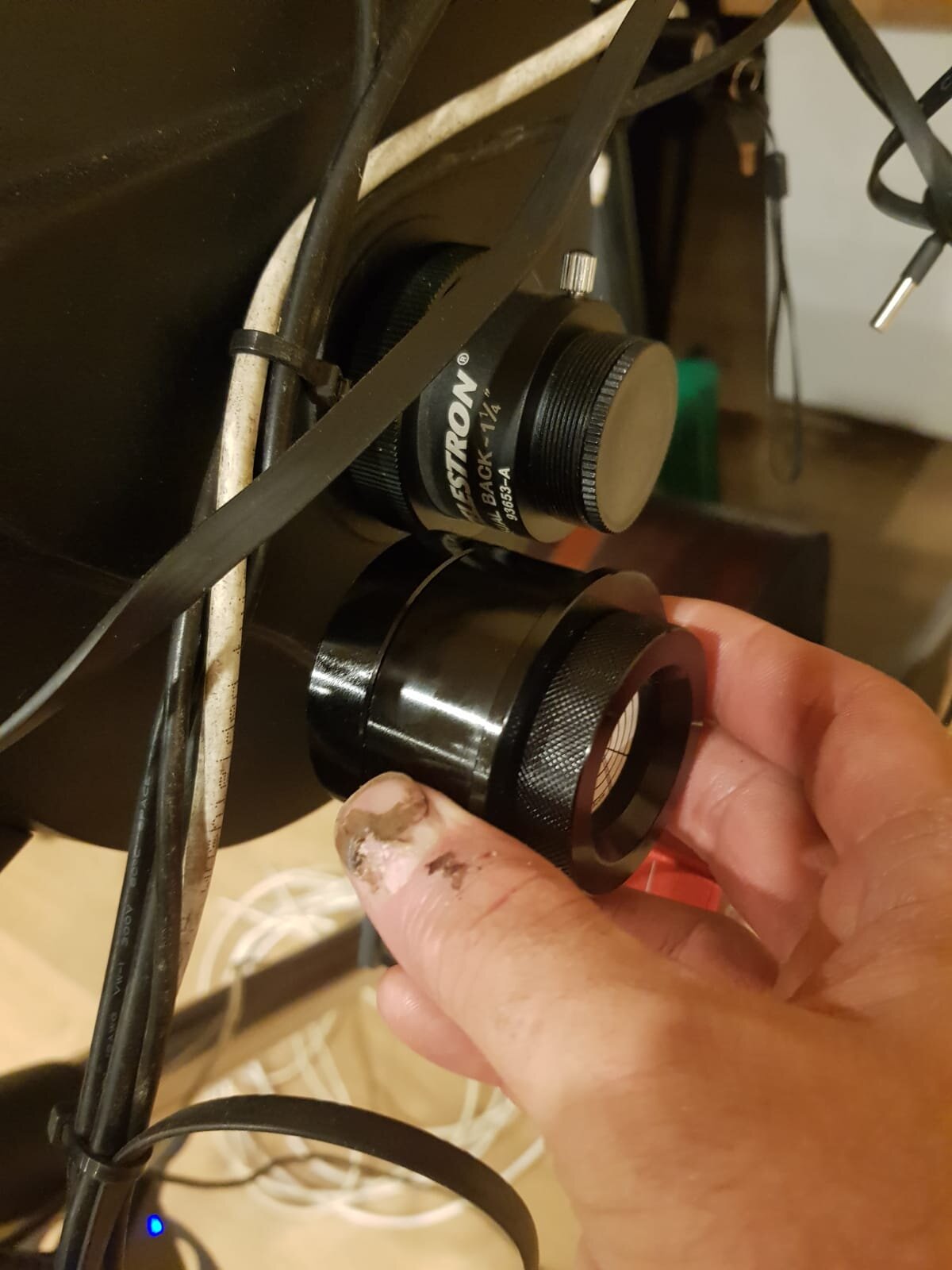

bonsoir tout le monde,je viens de recevoir mon collimateur pour sc de cher hotech

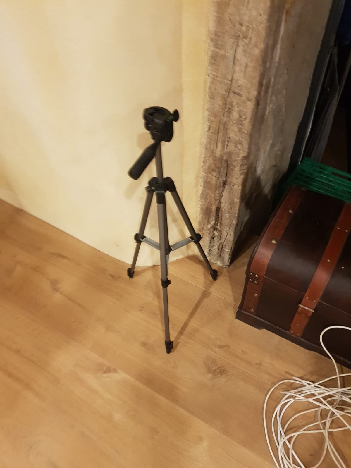

du coup, j ai vu qu il fallait un trepied pour maintenir le systeme, sauf que le mien est bien faiblard fasse au poids du systeme...
ensuite, je vois qu il faut un focuser en 2" pour mettre l accessoire dedans,,sauf que etant en hyperstar, je n ai evidemment pas de focuser....

etape 1, je vire l hyperstar et remet le miroir en place

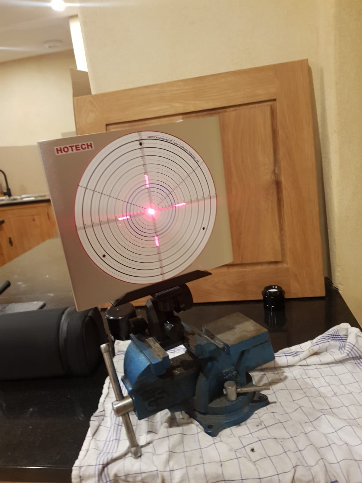

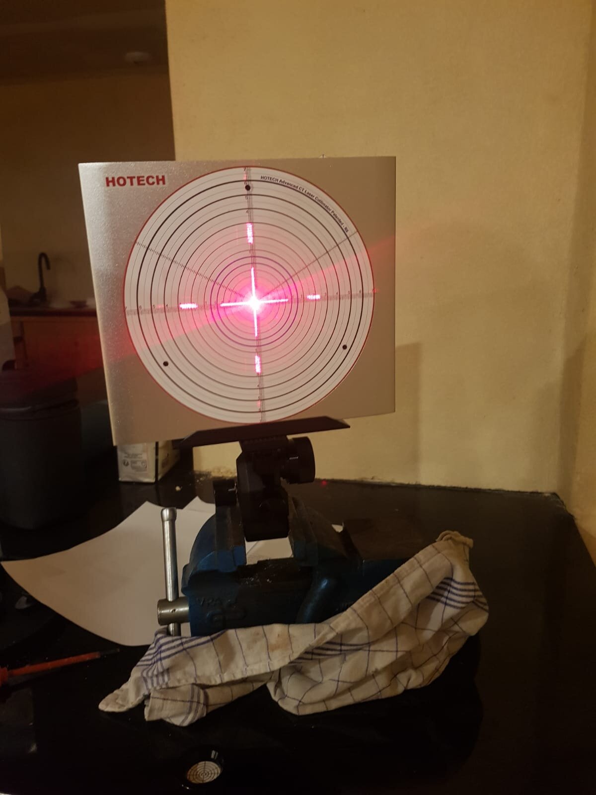

etape 2 est ce que je peux utiliser la cible en position fixe dans un etaut sur un plan de travail rigide,et bouger plustot a la telecommande le telescope?
etape 3, comment fais je pour la cible a mettre dans le focuser?
etape 4, ba j ai toujours pas compris ce qu il dit.....

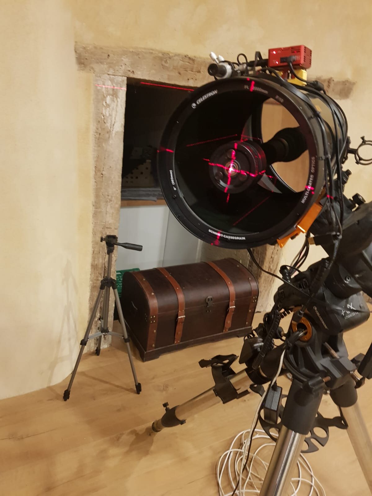

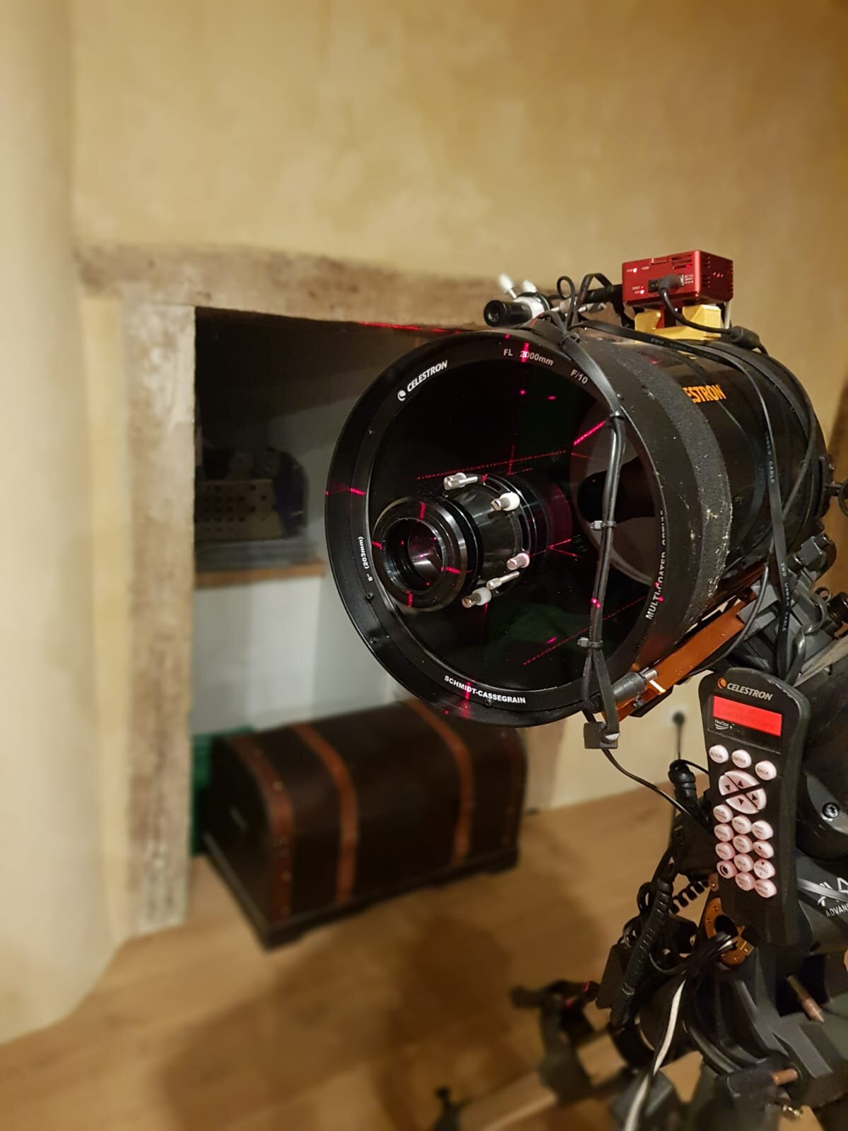

alors premier essai ce soit, j ai le donuts qui est bien au milieu,  par contre il faut faire ça vraiment dans le noir, sinon on ne voit pas du tout le donuts
alors que le gars dans cette video, n est pas vraiment dans le noir
donc j ai bien le donuts centré, etles croix centré egalement, donc a priori le co alignement serait ok

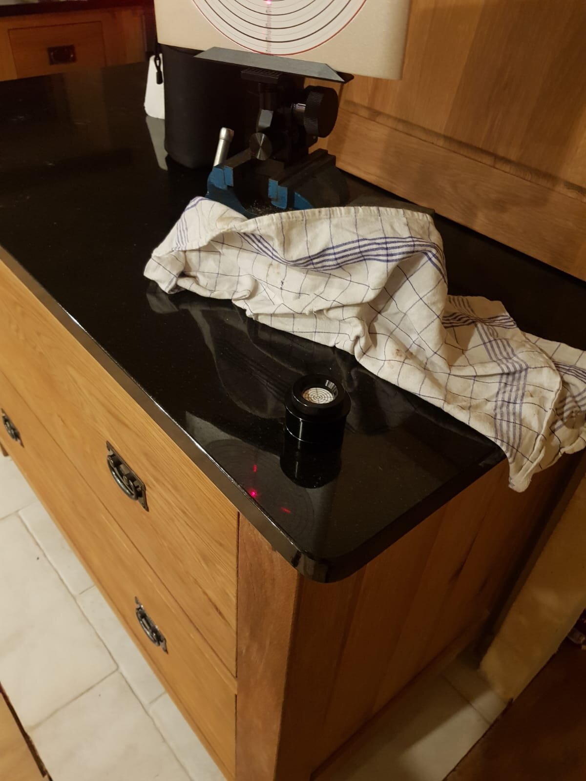

bonsoit j ai reçu mon collimateur, j ai du attendre qq jours que hotech m envoi une doc en français, car je comprenais rien au video en anglais
donc là la cible et mon telescope sont colaligné,et il apparait que mon hyperstar n est pas centrée sur 2-3mm, du coup j attend qu il m explique comment le centré
je suppose qu il faut desserrer la lame de schmidt et corriger comme ça?

Le 17/09/2022 à 22:40, Vtec35 a dit :
Oui à ce stade tu sais seulement que ton SC et la cible sont bien sur le même axe optique et qu'ils sont perpendiculaires à cet axe (co-alignés). Rien de plus, mais c'est fondamental d'avoir cela, sinon toute la suite ne sert à rien.
Pour la collimation, il faut allumer les trois diodes laser à 120° de la cible (position 2 de l'interrupteur) et agir sur les vis de collimation du secondaire pour que le retour sur la cible des 3 faisceaux laser correspondant arrivent sur le même cercle de la cible. A chaque fois que tu touches une vis de collimation de ton secondaire, vérifie que la croix de centrage du SC et de la cible n'ont pas bougé (co-alignés). Si ce n'est plus co-aligné: recentre avec les molette de réglage du support de la cible pour que ce soit de nouveau co-aligné.
La collimation est correcte si la croix de centrage est bien centrée sur le cible (SC et cible co-alignés et parallèles) et les trois spot de collimation sont précisément dans le même cercle sur la cible.
La collimation n'est pas ultime. Ce stade ne sera fait que sur une étoile réelle (tache d'Airy)
La doc PDF en français, à dézipper:
Laser hoteh advenced V8 fr.zip
Modifié par Goofy
Attention soit très précis dans le co-alignement du système: c'est fondamental. Tu passes 90% du temps à affiner cette étape. Par contre la collimation en elle-même va assez vite une fois que le système est parfaitement co-aligné.
Ceux qui ont des soucis avec ce système Hotec sont des personnes qui se contentent d'être approximatives dans l'étape de co-alignement du système.

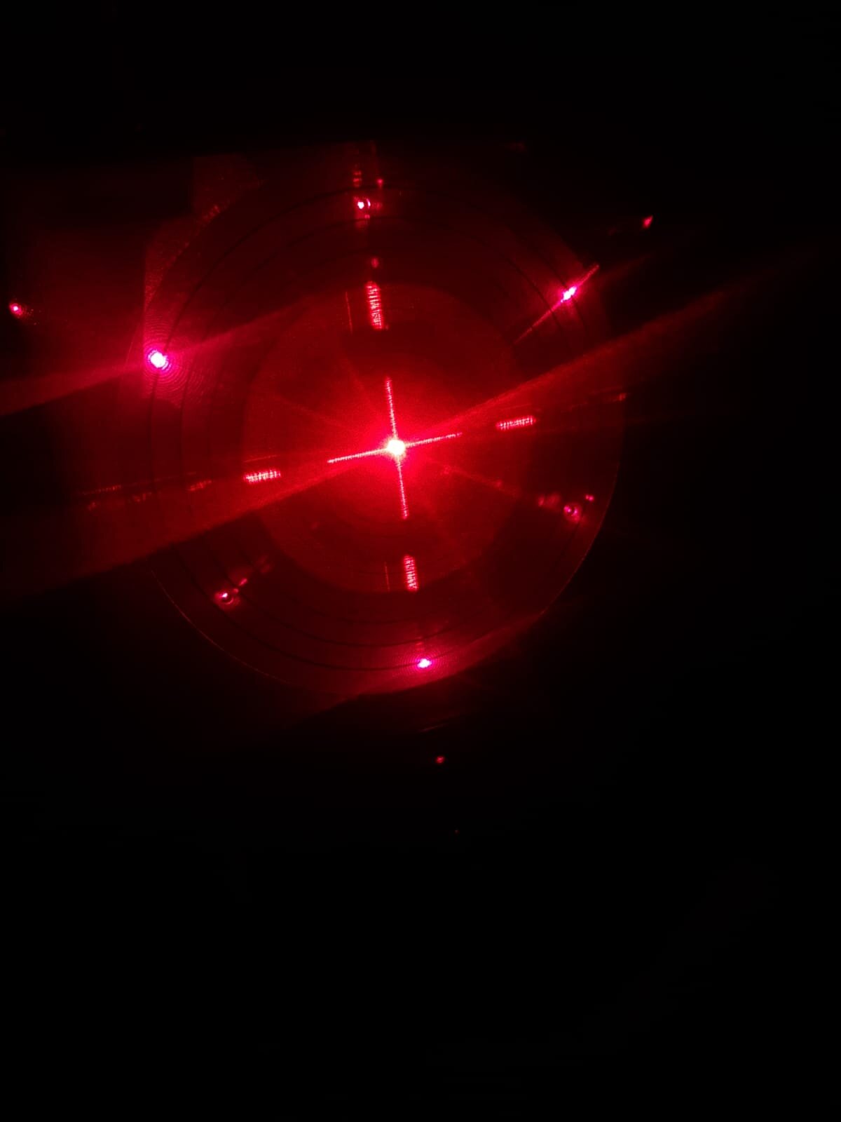

alors, là comme ça , ça me parait pas trop mauvais
ensuite c est pas simple, car ma cible n'est pas non plus ultra rigide
qu en pensez vous?

en gros donuts au milieu
croix exterieur au milieu
croix interieur a milieu
3 point sur le mm cercle
je vais aller verifier le point focal si au milieu
bon a priori
next step photo de polaris defocalisé, et je vous montrerais pour avis
mais bon faut que je trouve une fenetre meteo...
Il faut être très précis: les extérieurs de la grande croix doivent être rigoureusement au même endroit par rapport aux cercles.
Il semblerait que tu ne sois pas parfaitement co-aligné.

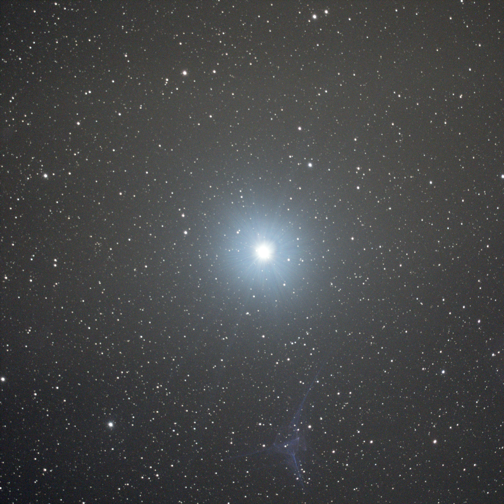

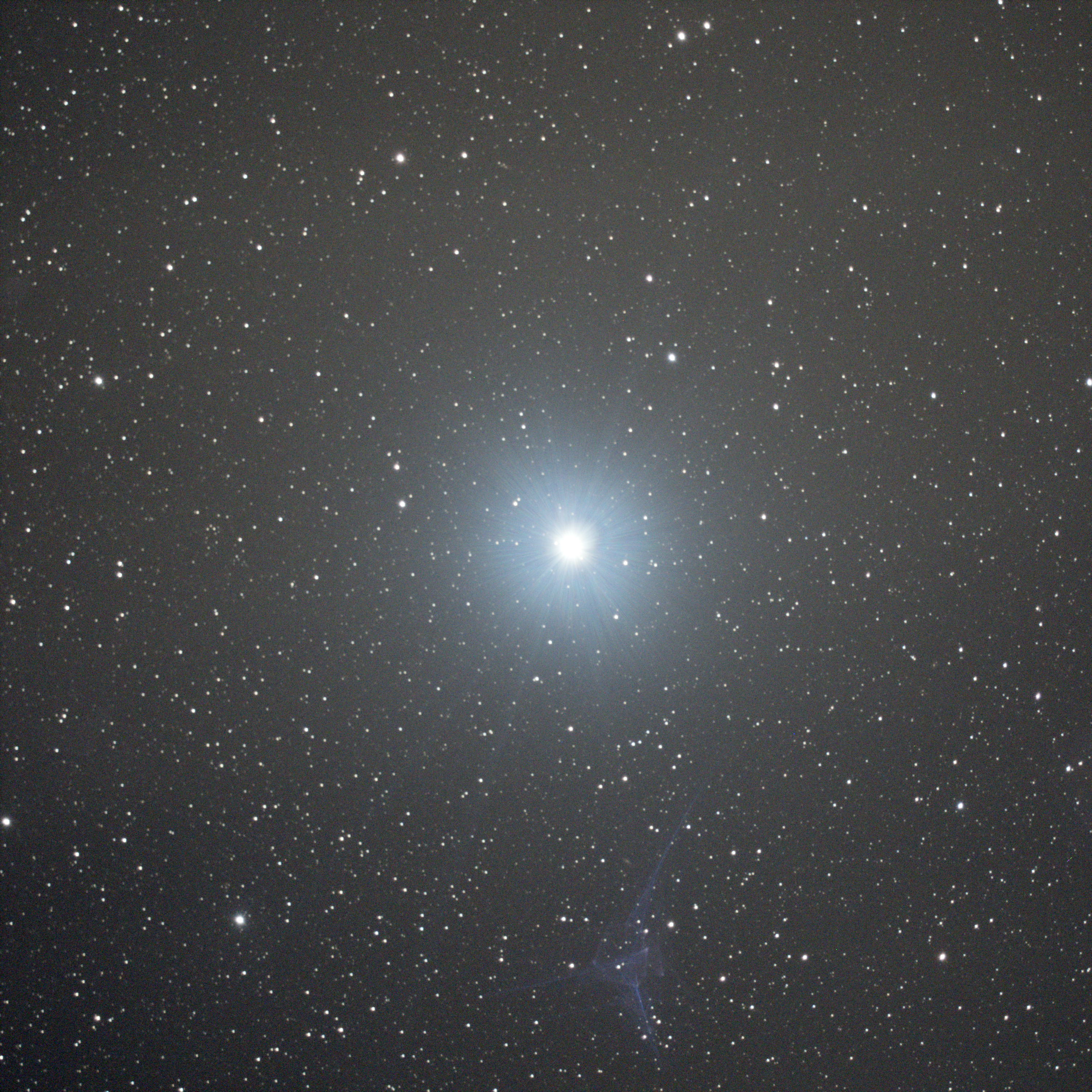

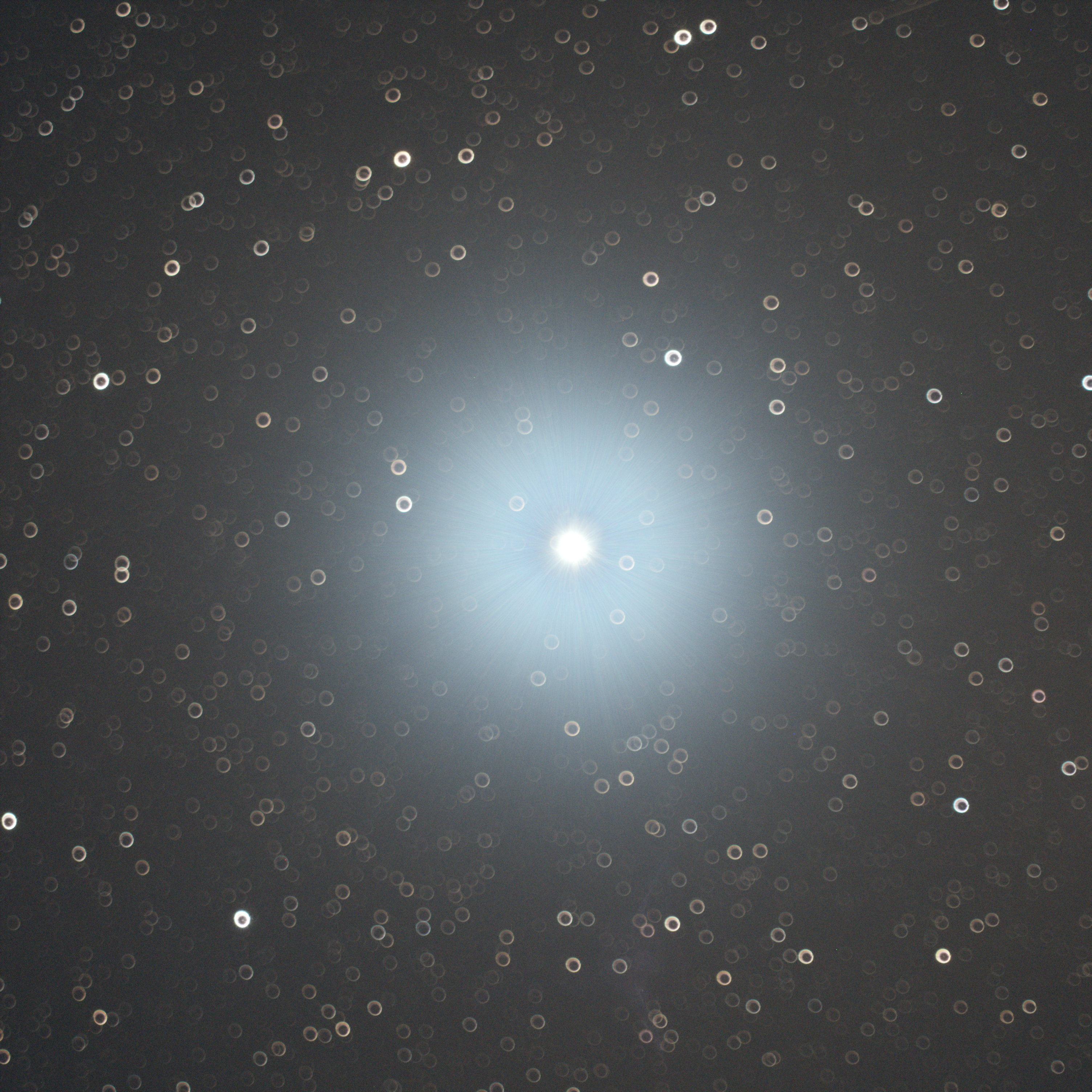

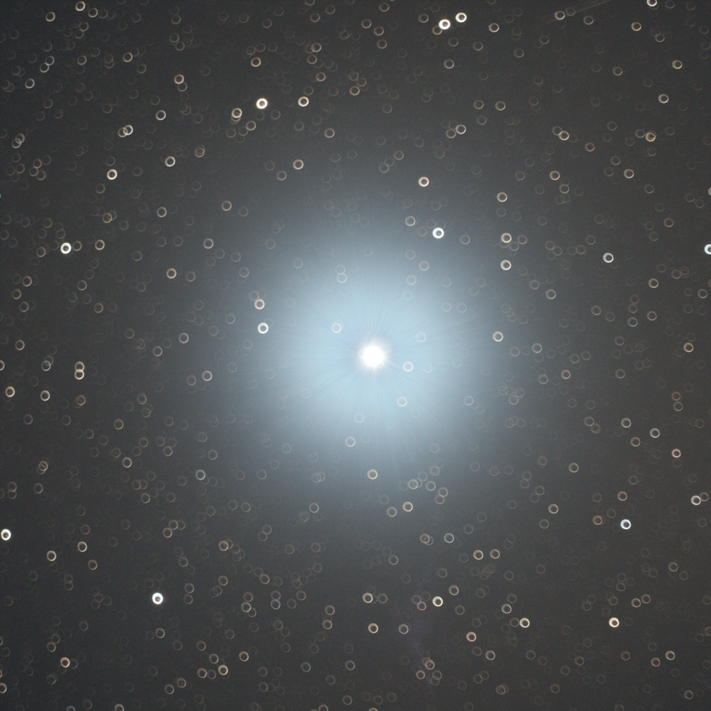

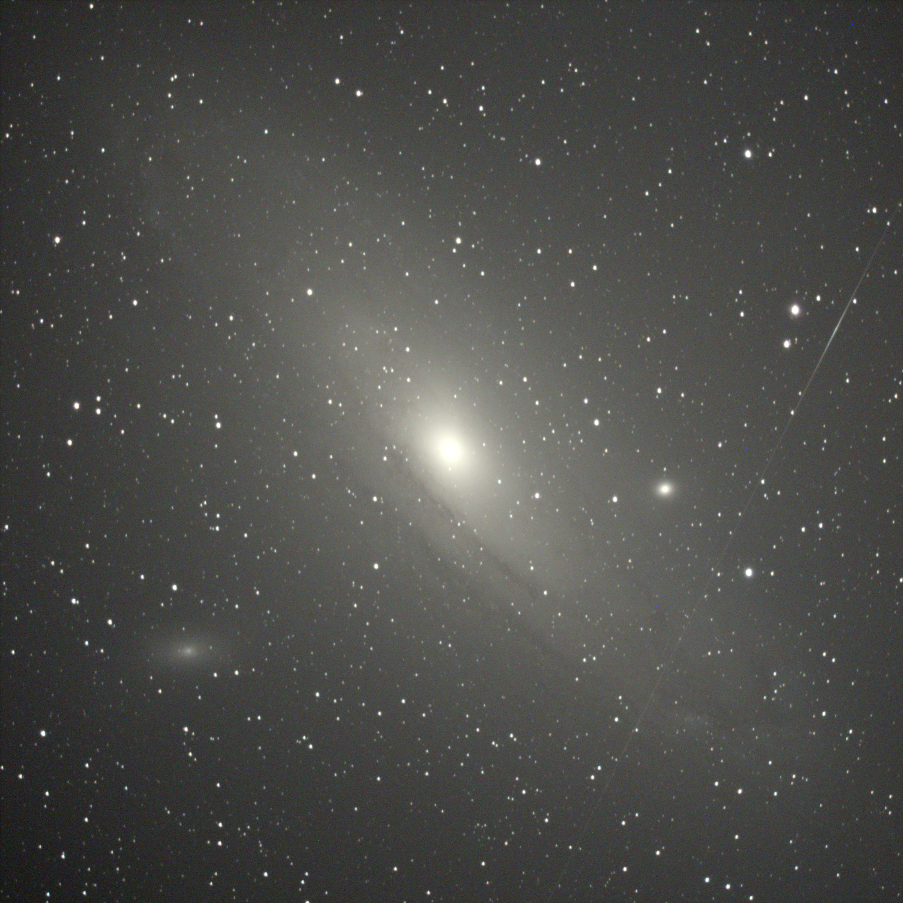

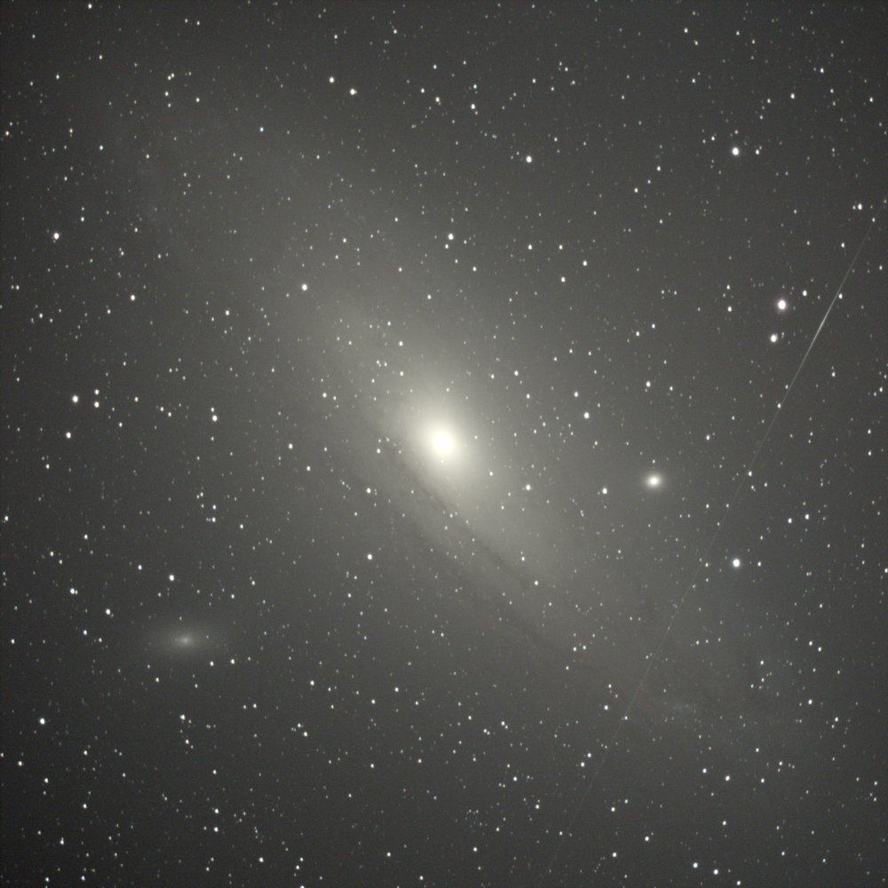

bonsoir alors apres un peu de galere, au moment ou j allais finir ma PA, gros nuage.... j'ai failli ramasser
et puis du coup j'ai sortie ça, je trouve ça pas trop mal pour 30 s d expo? apres j'ai pas vraiment de reference
mais c etait deja pour  voir si le matos à l'air regler ou defaillant
j'ai fais une vego defocalisé, mais pas sur d'etre à fond, j'etais pourtant à 0 sur l eaf
Preview_Vega_30.0s_Bin1.thumb.png.32a3dcb6d7fefe9c1554a1d9b062bd3c.pngPreview_Vega_30.0s_Bin1_1.thumb.png.bd39d19b95ec54666cf17846805d1367.png
