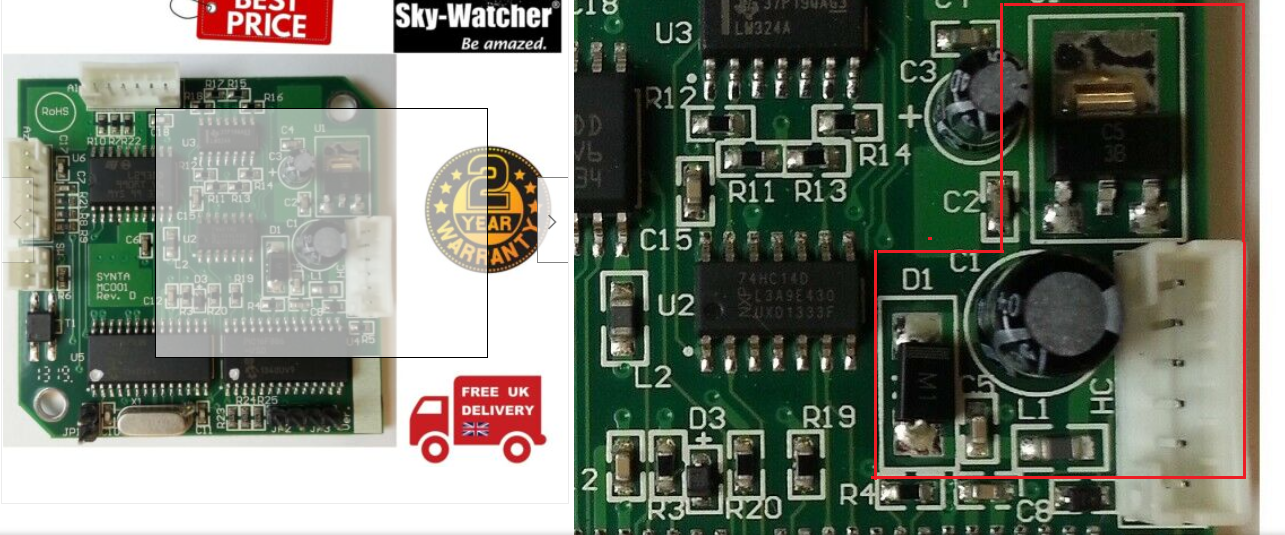

Voici une carte mère de monture AZ Skywatcher. Ce qui entouré en rouge ressemble bigrement à un étage alimentation. Ce qui m'interroge est la présence d'une diode de puissance D1. Quel est son rôle sur une telle carte.
Ney
il y a 59 minutes, 22Ney44 a dit :
Ney
A mon avis, elle est montée en parallèle sur l'entrée, cathode sur le +.
S'il y a inversion de tension à l'entrée, elle prend la puissance et c'est l'alim qui saute. Et la plupart du temps les alims sont protégées contre les court-circuits.
D'où aussi l'utilité de mettre un fusible si on est sur batterie.

Il y a 2 heures, morbli a dit :
Oui c'est ceux dont je parlais quand j'ai dit "autre moyen de protection (diode + fusible)".
Si tu utilises le câble avec prise cigare d'origine SkyWatcher, c'est le fusible à l’intérieur de la prise qui va sauter.
Si tu es branché directement sur une batterie sans fusible, c'est la diode qui va lâcher et tout le reste derrière.
