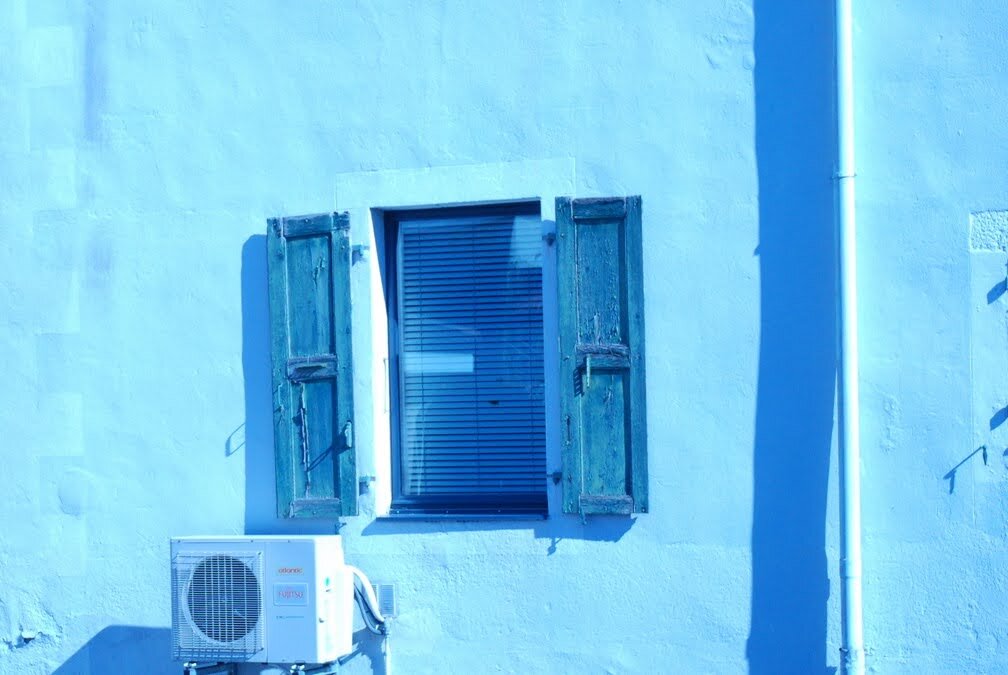

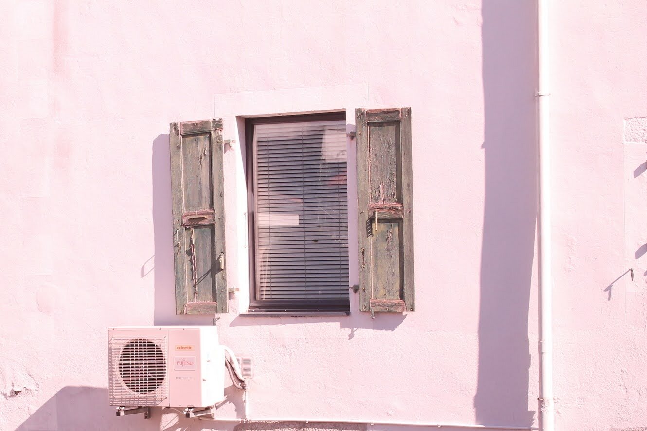

J'ai fais une photo de "paysage" banal, la balance des blanc est dans les choux avec une teinte rosée et bien plus clair qu'avec un APN classique.

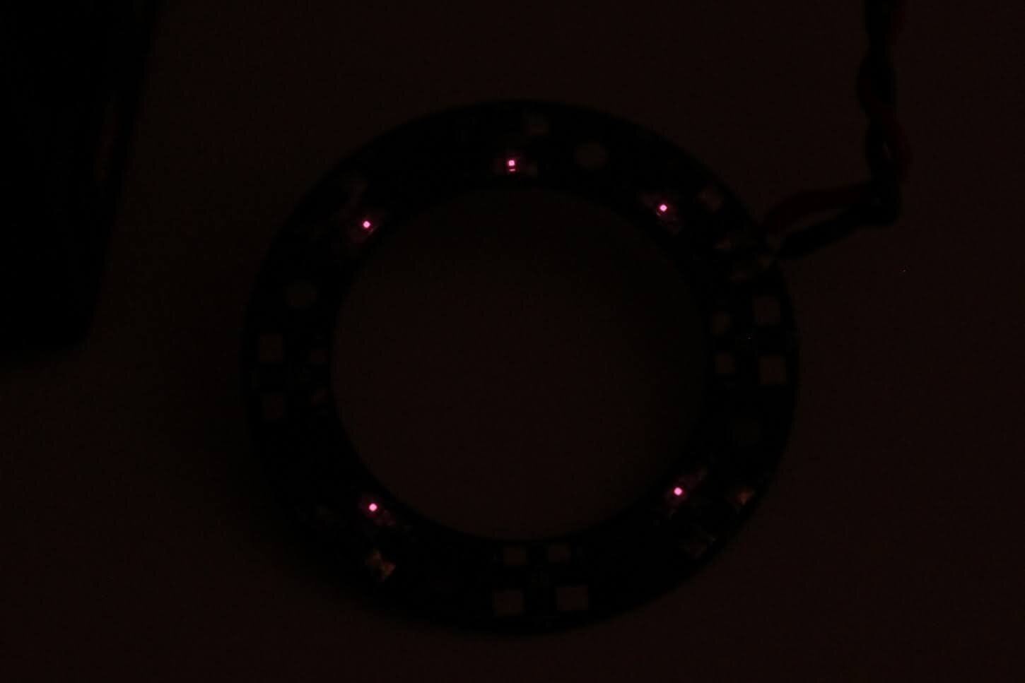

Sauf que j'avais préparé un module avec des LED infrarouge (850nm de mémoire) pour ces tests et que là, je ne vois largement pas aussi bien que ce que je pensais.
J'avais testé ces LED avec une webcam defiltrée ou l'on voyait vraiment très très bien les lumières alors qu'avec cet APN on ne voit qu'un petit point sur les LED. (Voir photos)
Qu'en pensez-vous ? Que c'est le capteur qui n'est pas assez sensible pour ces LED? Qu'il n'est pas bien defiltré ? Ou refiltré?

Si cet APN est défiltré partiellement, il ne captera pas plus les IR que n'importe quel APN classique.
Le défiltrage partiel consiste à enlever le filtre qui limite le rouge (et donc la bande du H alpha). Le défiltrage totale consiste à enlever en plus le filtre qui limite les infrarouges.
Defiltrage partiel :
on voit une vitre devant le capteur
Defiltrage total :
On voit le capteur directement

Non ça n’est pas si simple. Tout est expliqué ici :
https://sahavre.fr/wp/defiltrage-ou-modification/
