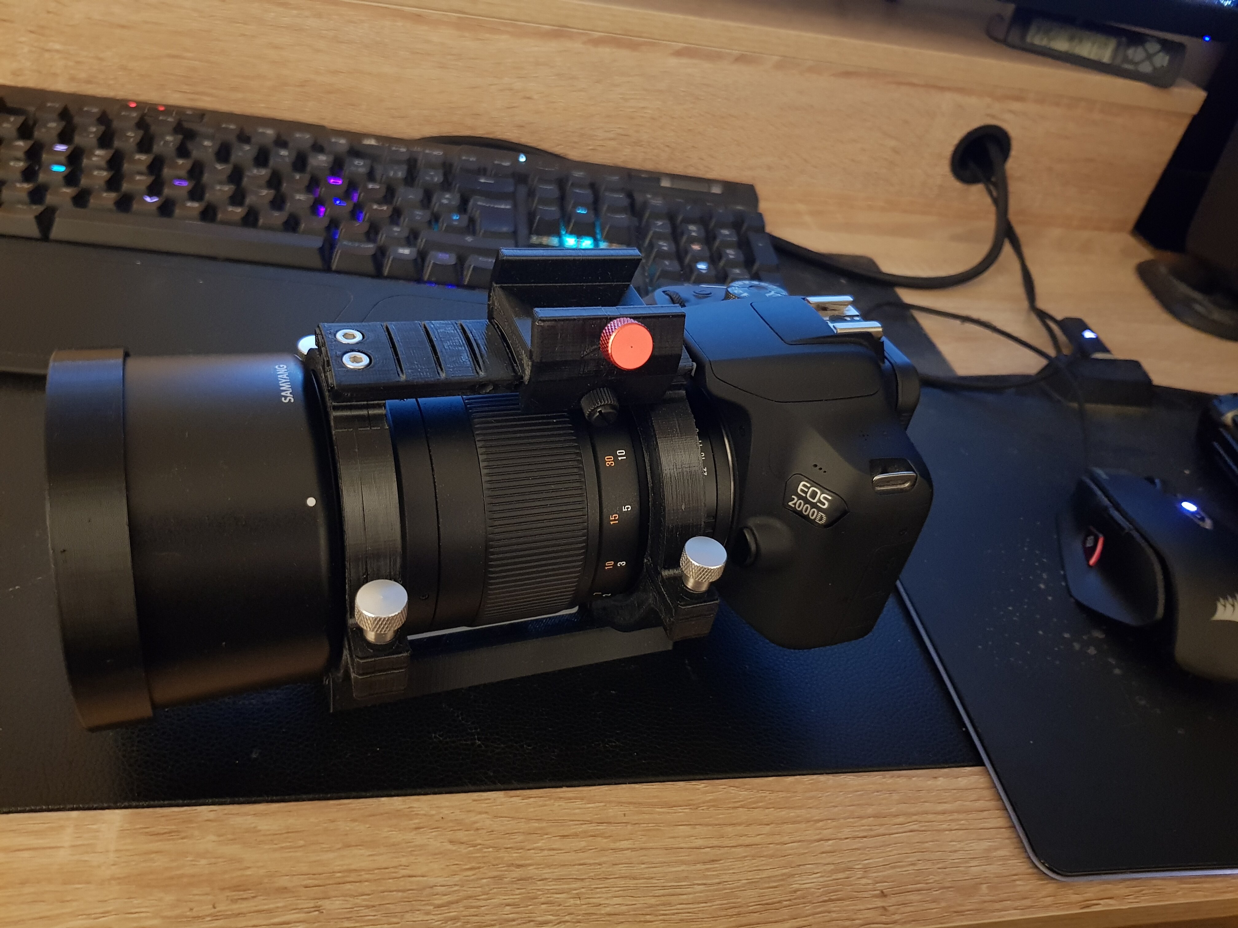

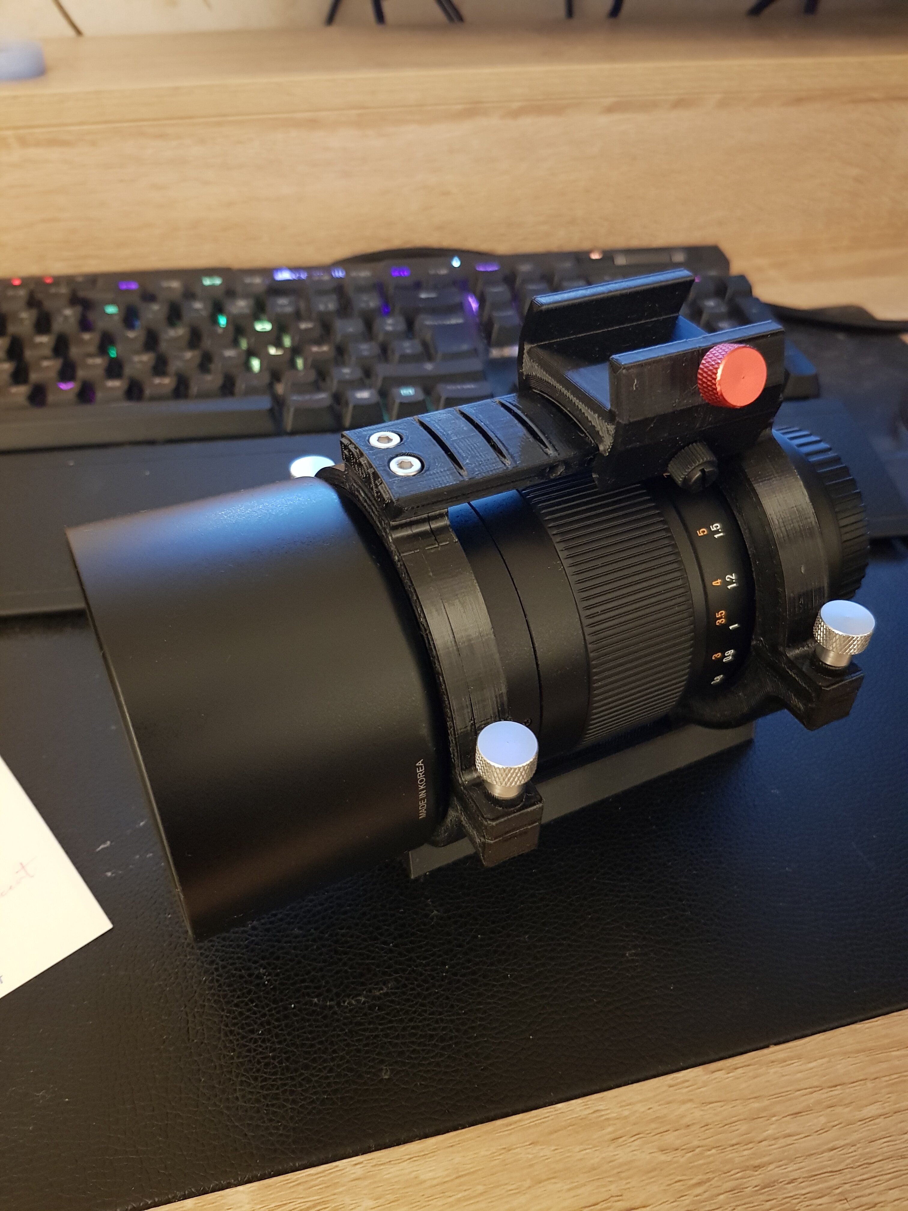

Je suis a la recherche d'un Kit pour monter mon apn Canon EOS 2000D avec bien sûr le Samyang 135mm F/2 pour ma StarAdventurer2i car pour le moment la je ne peut pas équilibrer le tout et utiliser cet objectif avec ma monture ...
Voila Voila en espérant avoir été assez précis dans ma requête..
Merci d'avance pour votre aide  😅

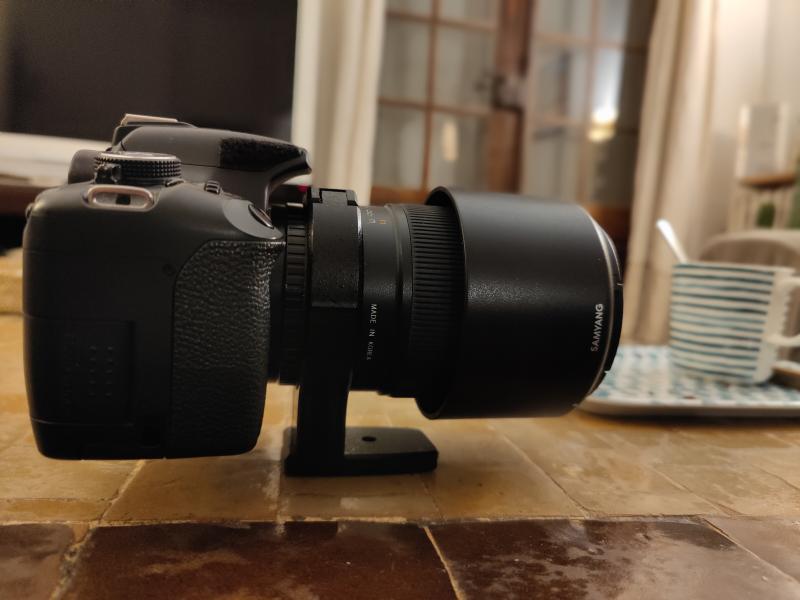

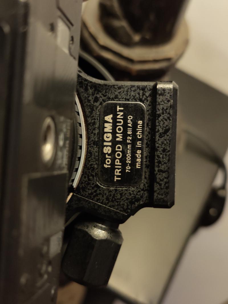

J'utilise un collier de pied pour Sigma 70-200 f2,8.
Il est à la bonne taille (faut rajouter un peu d'épaisseur : ruban téflon c'est parfait, sinon papier Canson) et vraiment très costaud (tout métal), belles finitions, super qualité et molette de serrage top.
Payé 15€ sur Aliexpress on le trouve à 30 sur Amazon
J'avais du ruban adhésif Glissdom (téflon), je l'ai mis en plus du liège histoire de pouvoir serrer bien fort sans risquer d'abimer et que la rotation soit bien fluide (si on desserre un peu)
