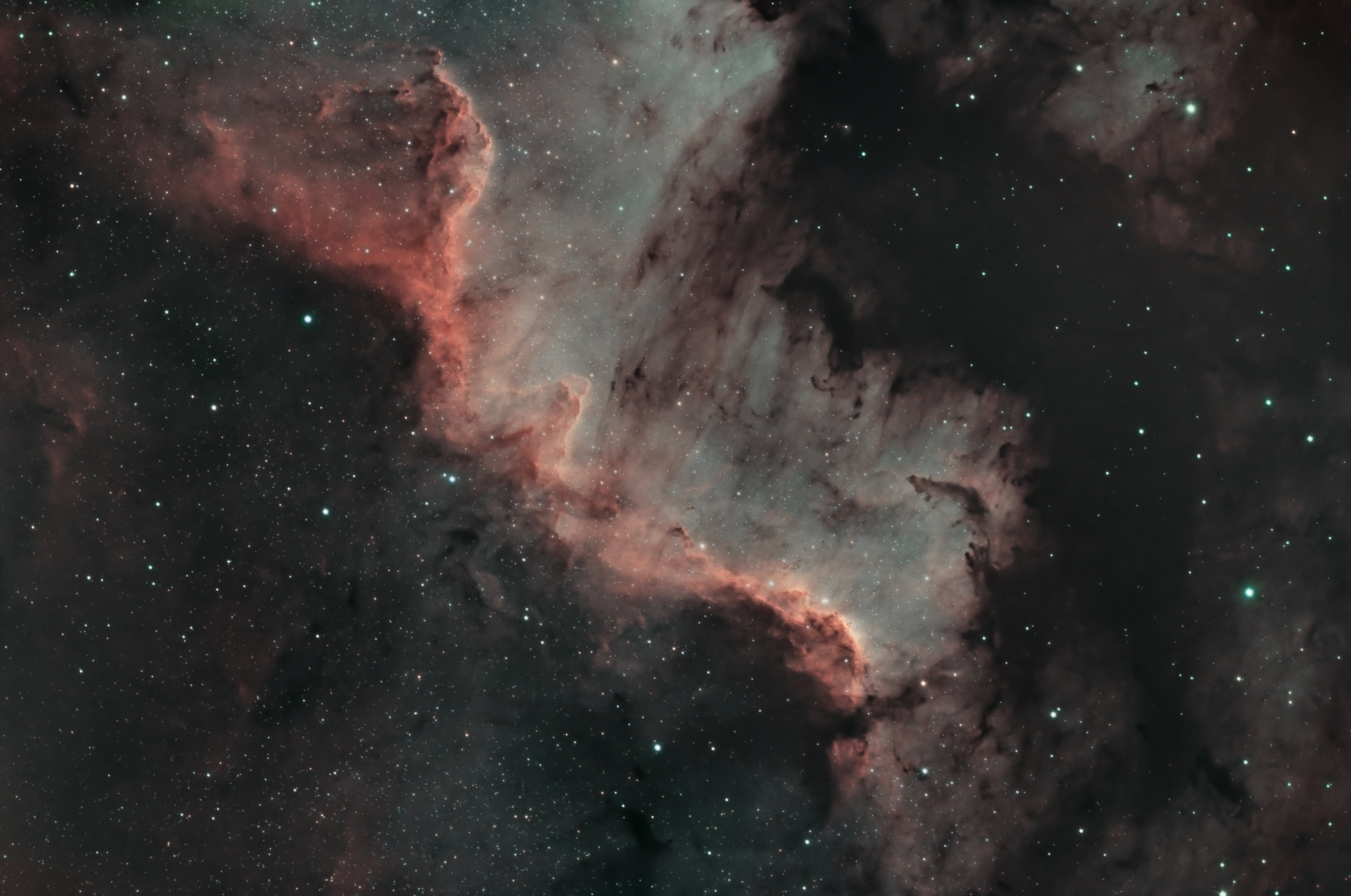

Je partage avec vous ce bout de NGC 7000 en HOO, pris depuis le ciel Bortle 6 du 78.
C’est ma première cible réalisée avec NINA, je ne regrette pas APT un seul instant!
Ha: 45 x 300s; Oiii: 29 x 300s
Setup: Esprit 100ED, ASI183MM, HEQ5
Traitement: Pixinsight
Merci d’avance pour vos commentaires et conseils, pour continuer à améliorer tout ça.
Bon ciel à tous!

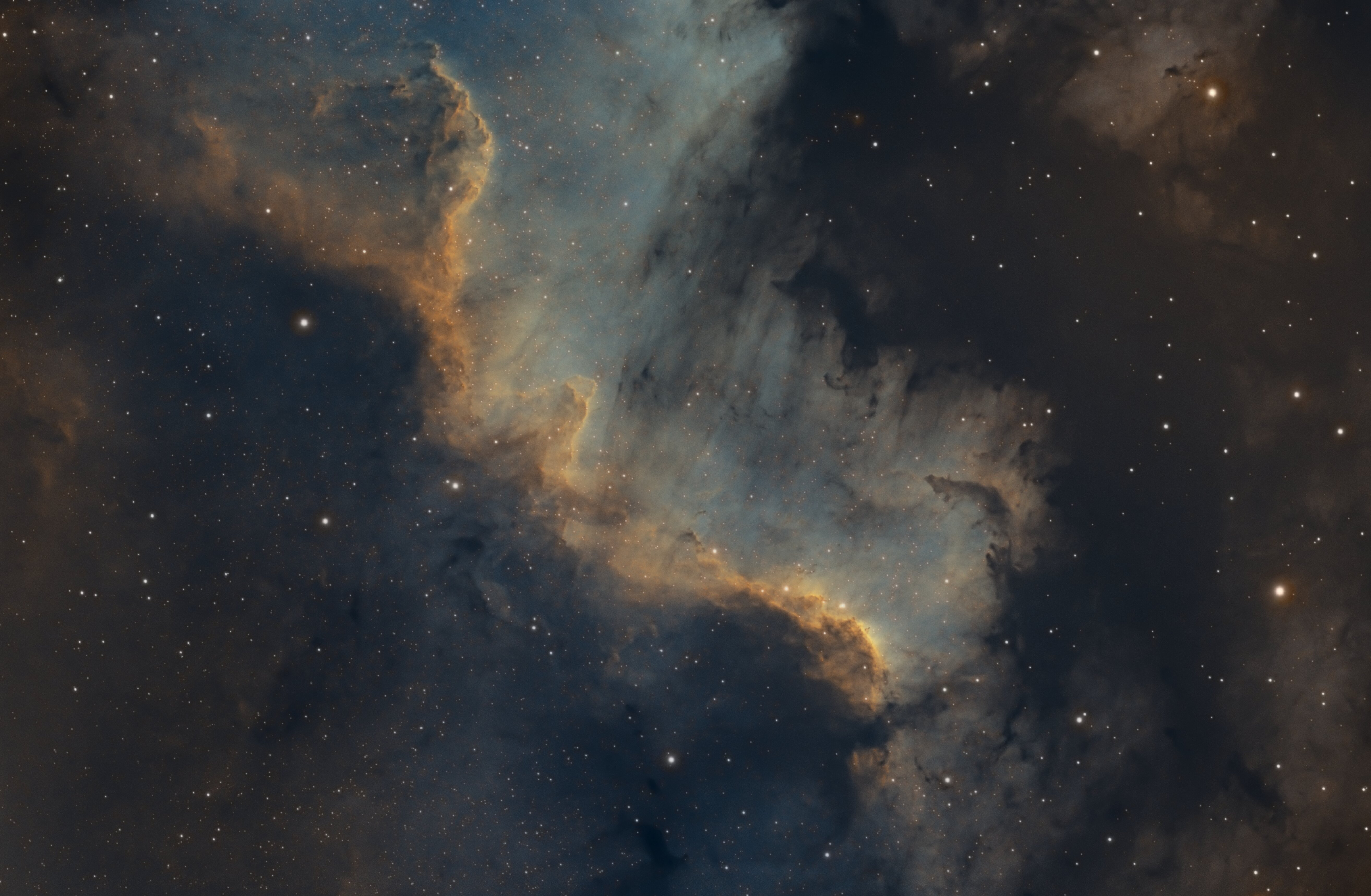

Belles images, couleurs, traitement et étoiles toutes fines. Ma préférence va à la SHO.
il y a 15 minutes, Manny1977 a dit :
Il ne manque plus que les étoiles en RVB.
J'ai vu des choses potentiellement intéressantes ici et particulièrement à Advanced PixelMath Operations pour faire du RVB à partir du SHO (RGBFromHaS2O3), entre autres. Je me dis que ça peut le faire à partir de starless de chaque couche..

Salut @Manny1977,
Le 24/09/2022 à 09:24, Manny1977 a dit :
Bonjour à tous, voici une version SHO. Il ne manque plus que les étoiles en RVB.
Avez-vous des conseils pour améliorer l’ensemble?

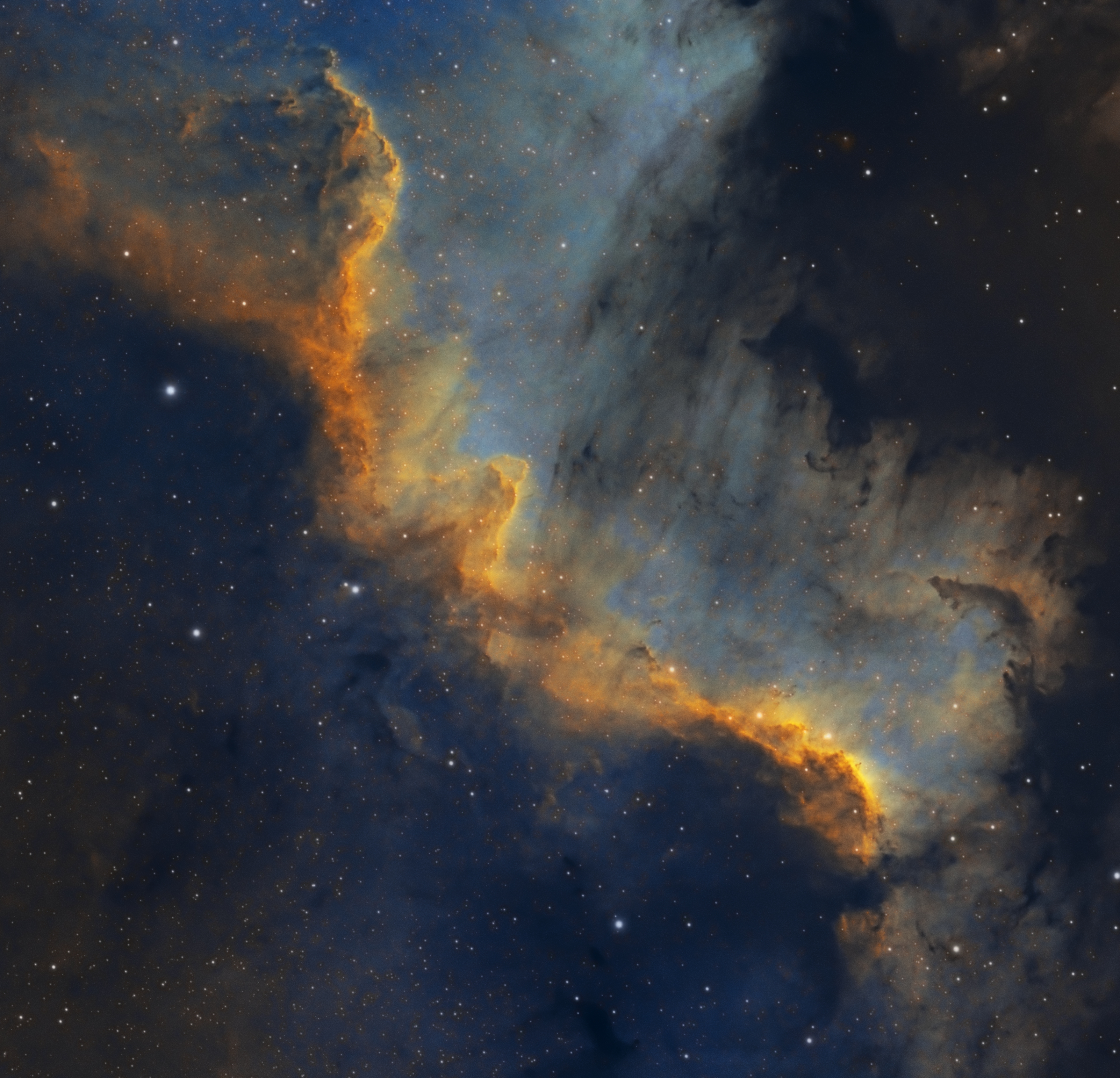

Je pense que tu peux encore travailler ta couche couleur (vibrance, saturation via "curve transf").
Tu peux aussi accentuer les zones sombres avec le script "dark structure enhance" (tu récupères le masque du script pour travailler manuellement avec "curve transformation".
Tu peux passer un NoiseXterminator à la fin sur ton image.
En partant de ta SHO jpeg (accentuation vibrance/saturation/contraste/dark structure/noiseXterminator):
Tu as aussi un problème sur tes étoiles  (halo circulaire autour):

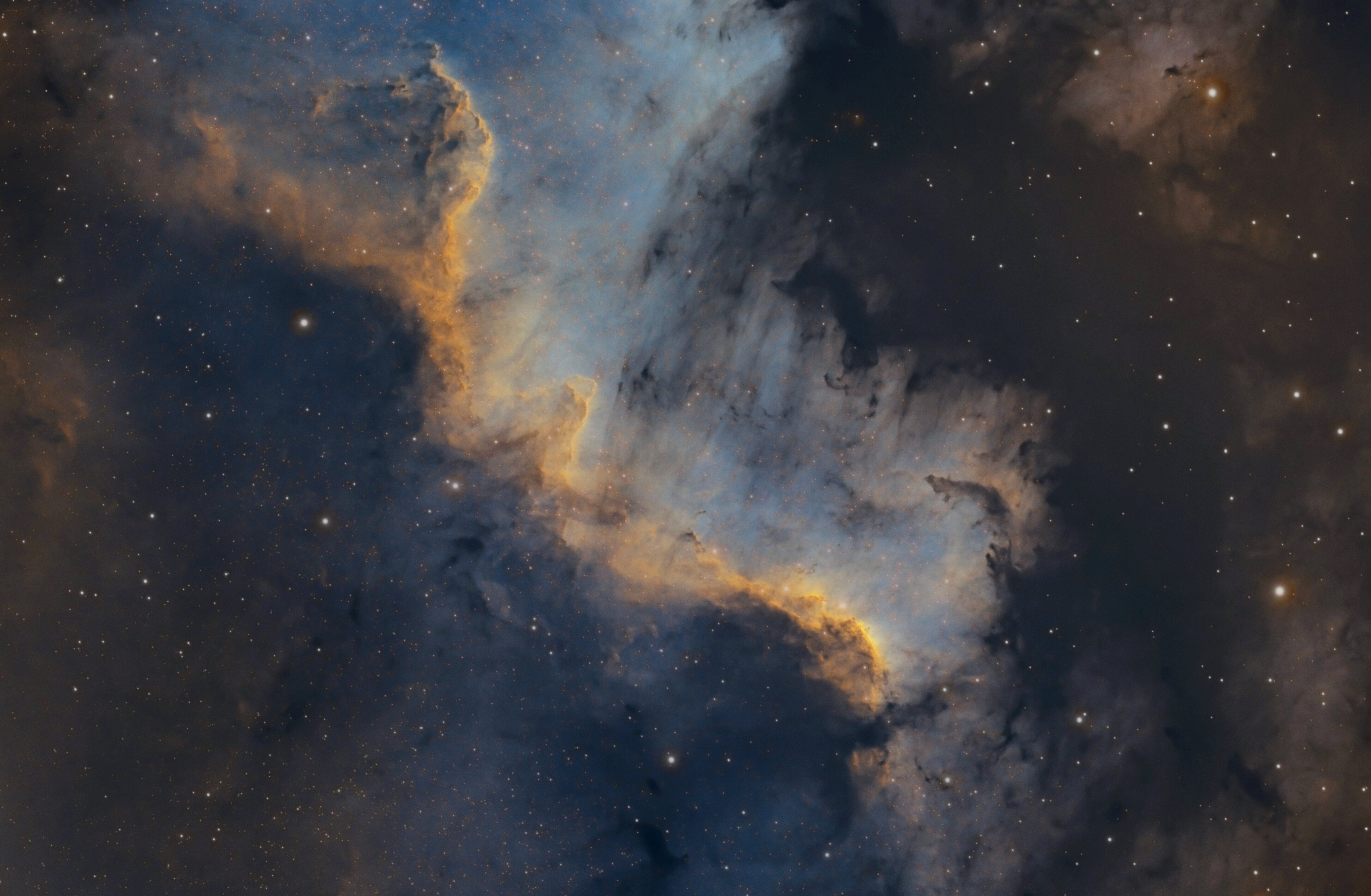

La mauvaise météo aidant, je suis repassé par cette image en retravaillant la couche couleur (merci encore @julienESP 🙂 ) et en recadrant. C'est un  peu moins doux mais au moins c'est du Technicolor...

J'aime bien cette palette et le petit punch que tu lui donnes.
On sent des auréoles marrons autour des étoiles et qd on zoome, on voit qu'un traitement a été un peu trop loin. Tu as fait de la deconvolution ?

Salut, c'est bien mieux côté couleur!
Par contre, comme @shibon te le mentionne, il y a tjrs le pb de halo/auréole autour des étoiles. Ya plus qu'a reprendre également la luminance 😅 (le temps est tjrs à la pluie/nuages donc tu devrais avoir du temps 😄)
