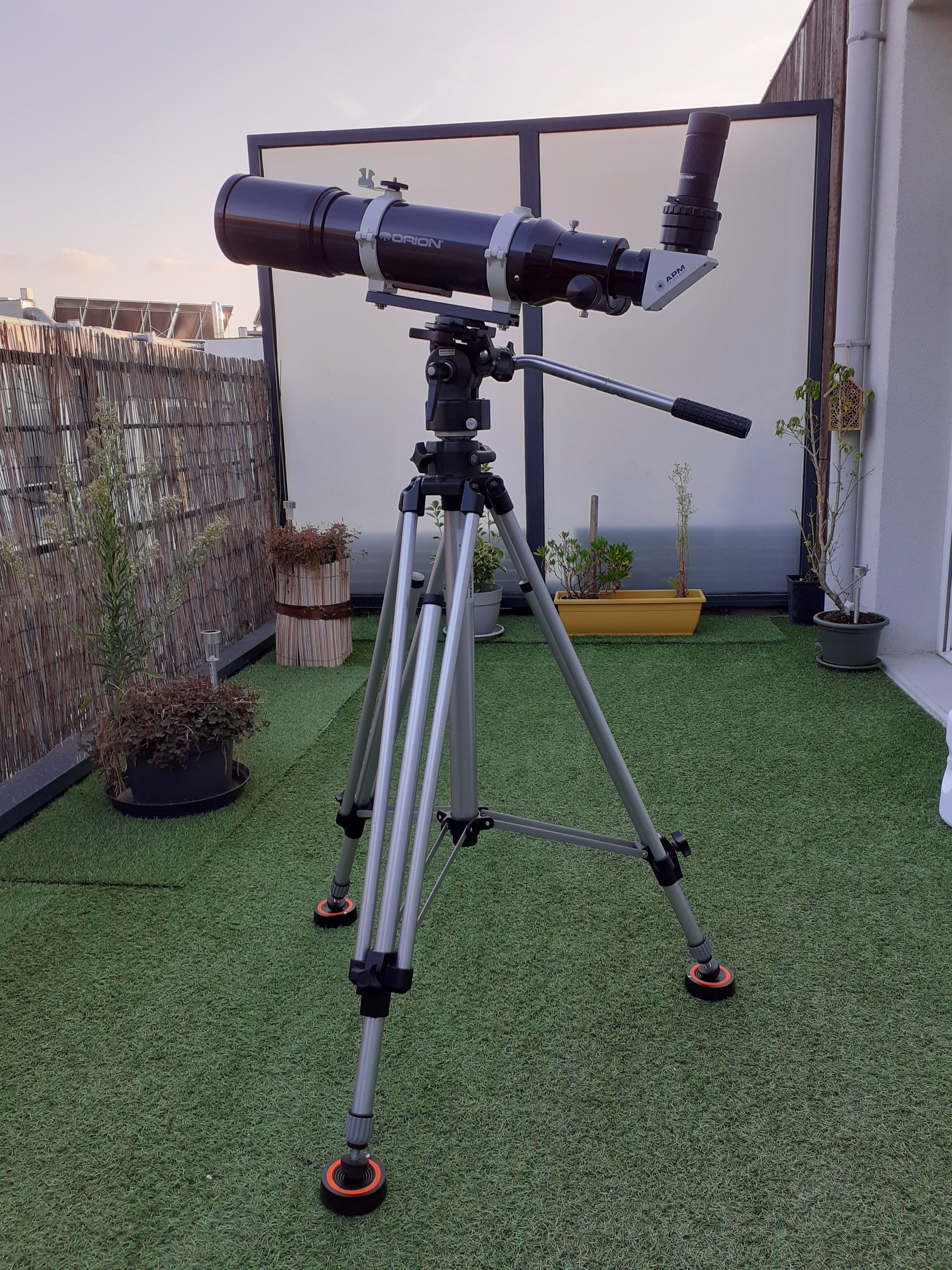

J'ai récupéré gracieusement 🙂 un trépied photo/vidéo Manfrotto Professionnel 028 équipé d'une tête fluide Modèle 136.
J'ai donc testé avec ma Lunette Orion 80 ED (pour rappel ma lunette pèse 2.6 kg + RC APM 2" 624 gr + moyenne oculaire environ 300 gr, soit un total d'environ 3.5 kg avec la queue d'aronde et les colliers nous sommes à environ 4 kg) pour voir si cette "monture" est valide pour les sorties rapides et les déplacements ou la place sera comptée, les critères recherchés étant :

Avant de démarrer le test j'en ai profité pour démonter/nettoyer/graisser/remonter/régler la tête vidéo Manfrotto 136, j'ai remplacé la vieille graisse collante par de la graisse au lithium de marque.
Nettoyage du trépied Manfrotto Pro 028 et quelques petits réglages, contrôle du serrage des diverses vis et écrous.
J'ai utilisé des grossissements de X 86 à X 120, oculaires Nikon NAV 7 mm, TMB Planetary 6 mm. et Pentax XW 5 mm.

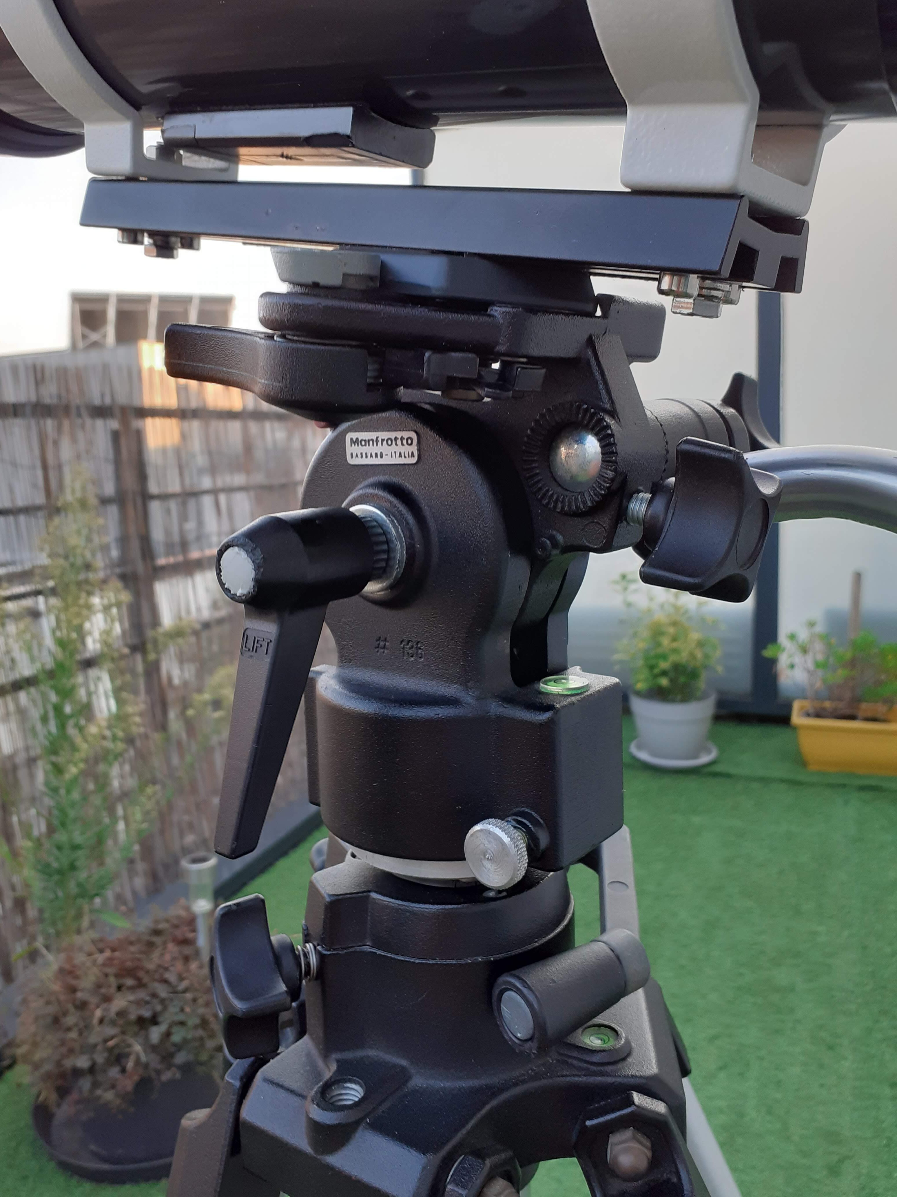

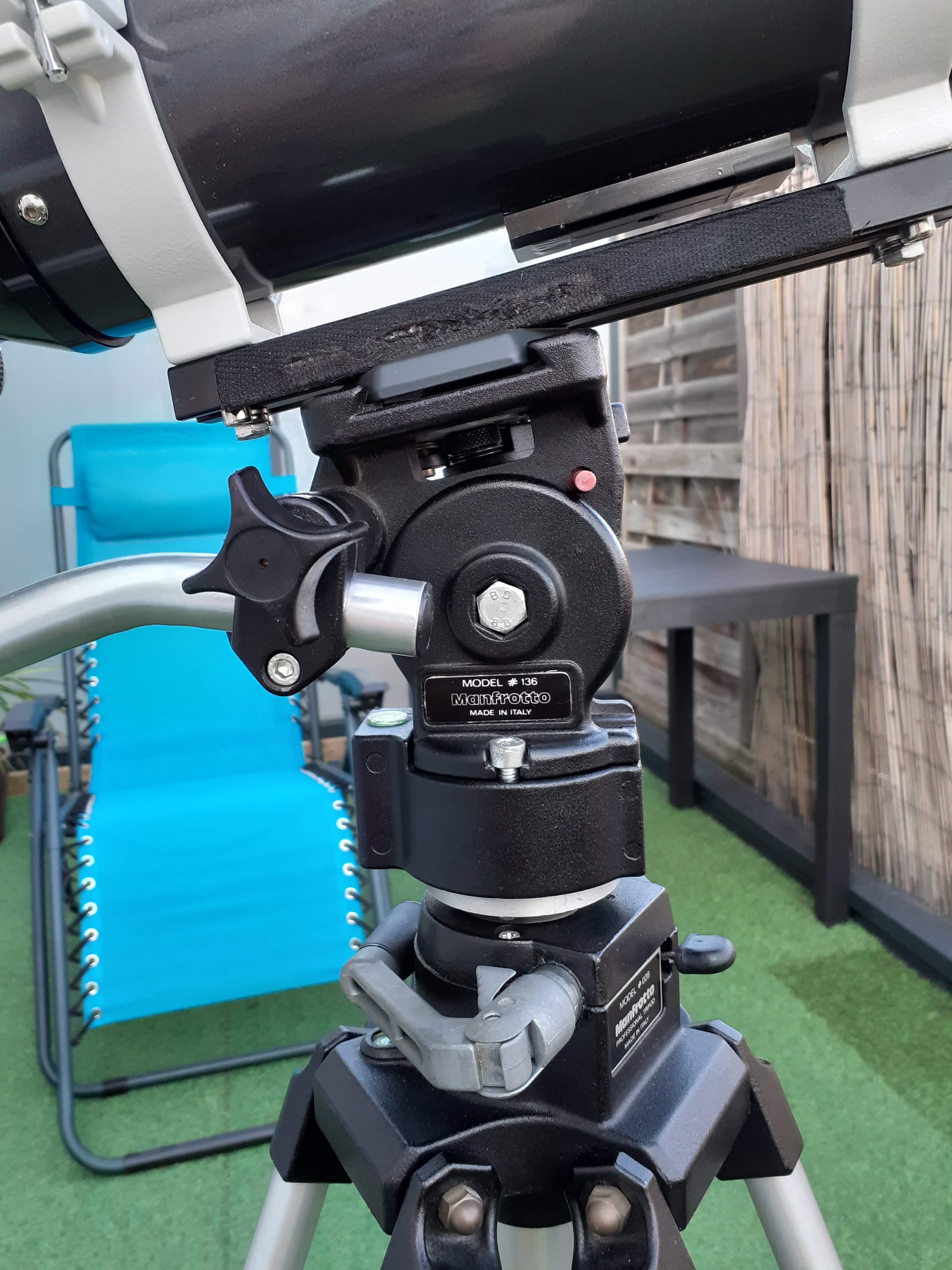

Le serrage des jambes du trépied est de type à mâchoire autant dire que le blocage de chaque pied est très efficace, deux niveaux à bulle présents : un sur la base du trépied et un autre sur la tête...ça devrait suffire pour mettre à niveau (ils sont justes).
L'utilisation est très simple et les mouvements sont fluides et sans collage, pas de tremblement lors de la MAP, stabilité exemplaire, pour la hauteur et la gestion de l'inclinaison du tube la tête dispose d'une manette de serrage progressive qui s'avère très utile et surtout efficace.
Le mouvement en azimut est lui aussi très doux et bien évidemment réglable.
Le système de liaison et de blocage tube/tête vidéo est très sûr, le support (pas Kodak) se clipse fermement dans la tête et un système de blocage verrouille l'ensemble, une sécurité supplémentaire bloque le système de blocage lui même !
J'ai donc pu observer Saturne, Jupiter et la Lune avec cette configuration sans aucun problème, assurer le suivi avec une seule poignée est très agréable, l'ensemble monture + tête supporte sans souci ma Lunette Orion 80 ED et ses accessoires.
Configuration validée 👍
