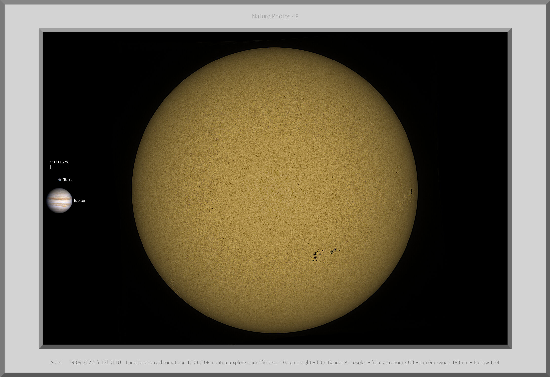

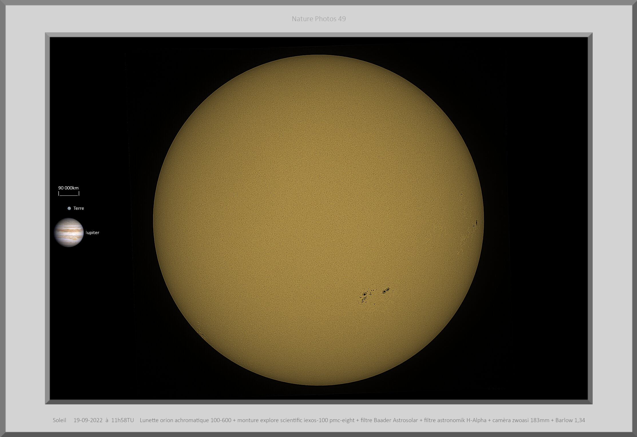

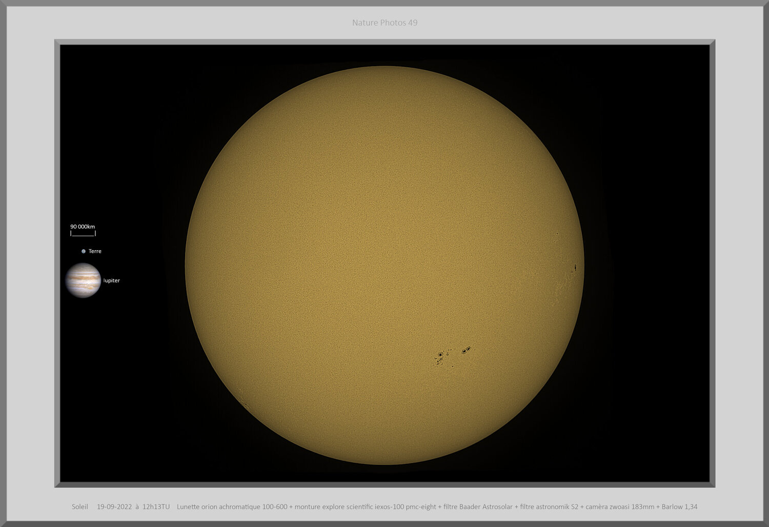

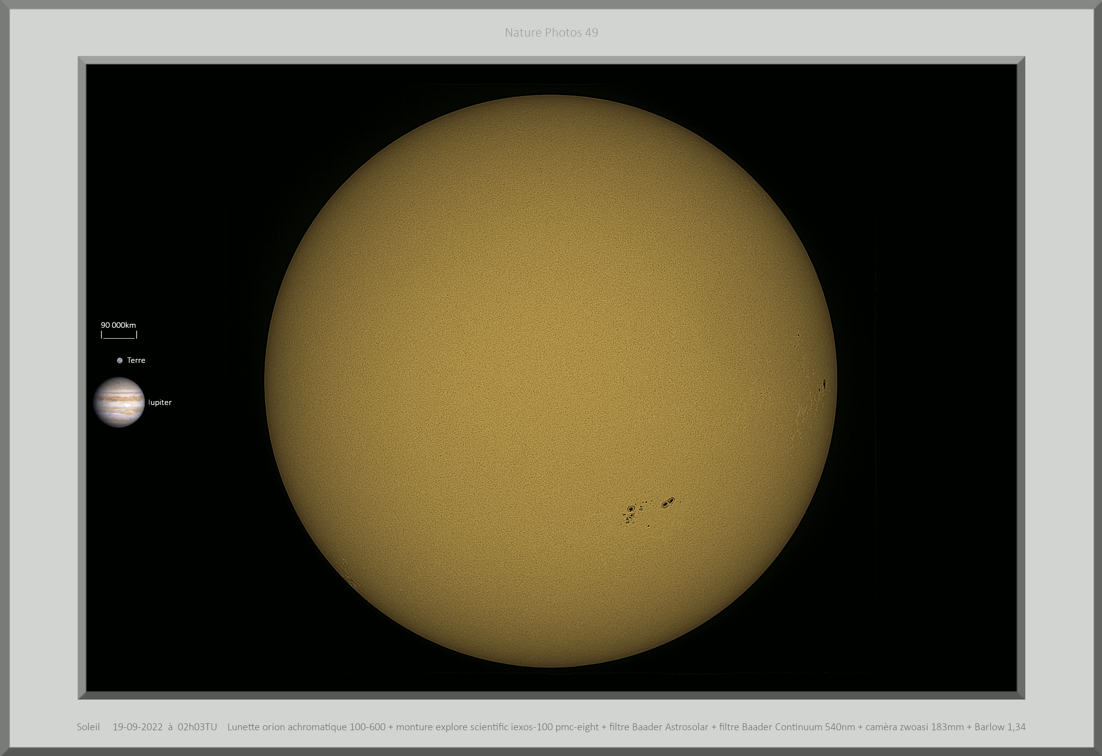

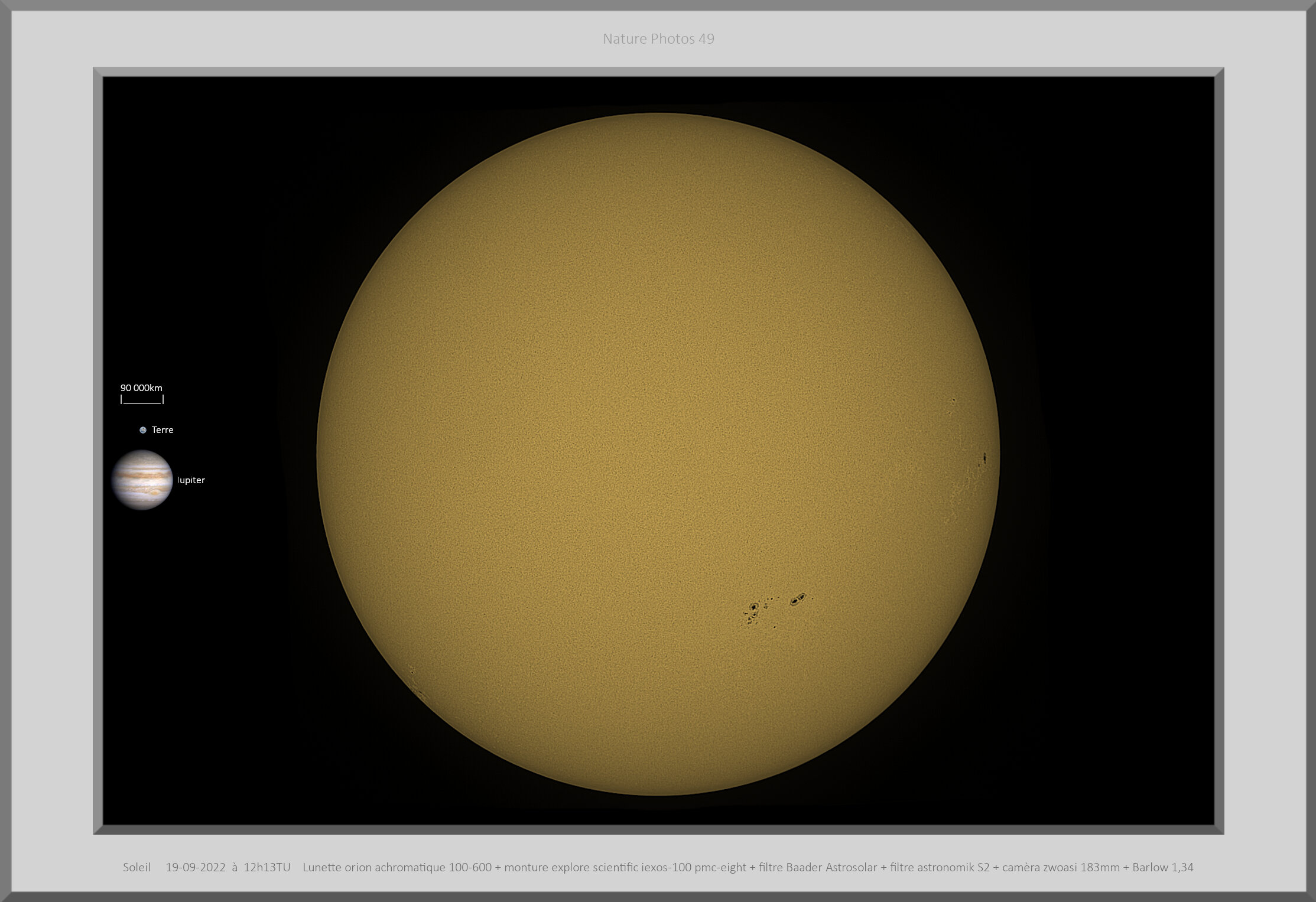

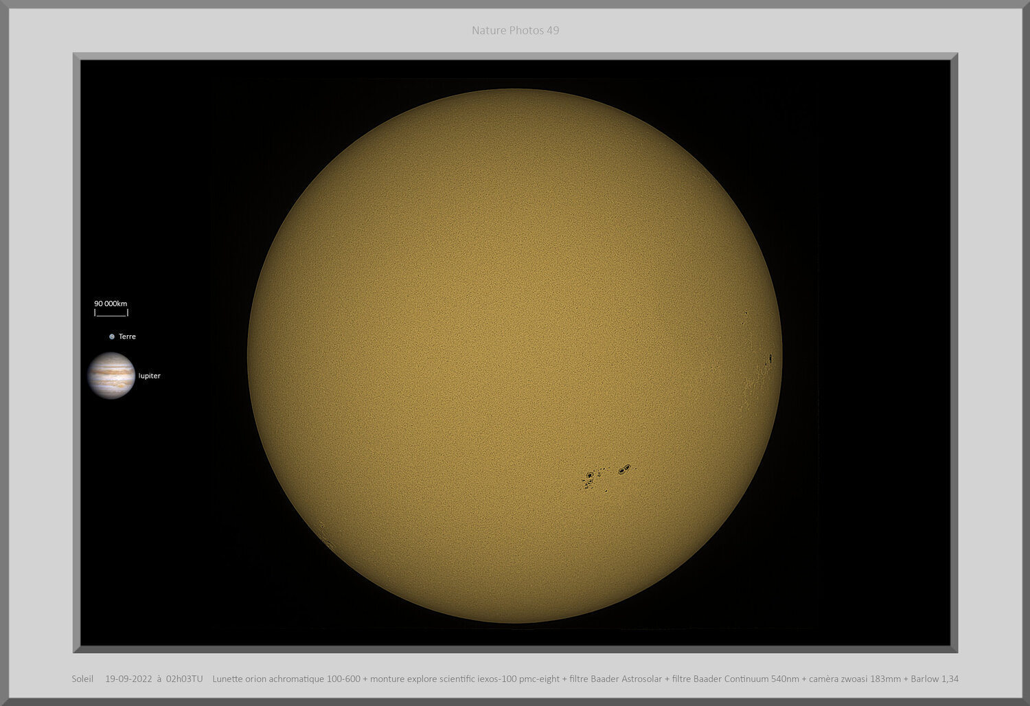

Cette après midi j'ai fait un petit test pour savoir quel filtre été le mieux dans la chaine optique suivante:
Lunette achromatique orion 100-600 + barlow 1.35 + astrosolar + filtre baader continuum ou astonomik H-alphe ou O3 ou S2 + zwo asi 183mm bining 2x2.
J'ai juste redimensionner les image , améliorer la netteté en essayant d'obtenir la même chose et la luminosité.
Je n'ai pas toucher à l'homogénéité de la surface pour voir la différence entre chaque filtre.
Surprise si vous avez des filtre CCD pour le ciel profond le continuum n'est pas forcement utile.
Je met une animation et les images.

le continuum c'est centré dans le vert.
Le halpha c'est centré dans le rouge.
Le SII c'est centré dans le rouge.
Le OIII c'est centré dans le bleu-vert.
Voilà, tout est dit :) Faites vos choix M'sieurs Dames :D
