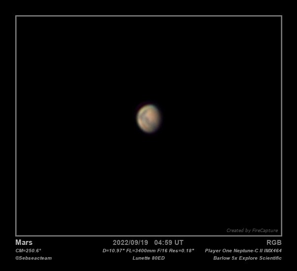

Oui le titre fait rêver....
Mais retour sur Terre direct.
600mm c'est la focale de ma 80ED.
Le diamètre est de 80mm seulement http://www.astrosurf.com/uploads/emoticons/biggrin.png
Capturée ce matin à 7H, juste avant de partir bosser.
Turbulence bien comme il faut.
1 seul film SER de 50000 images, 4000 retenues dans AS3
Traitement Astraimage

Après tout ce blabla, place à la bille rouge ;)
Lunette Skywatcher 80ED 80/600
ADC ZWO
Barlow Explore Scientific 5X
Filtre IRCut
Caméra Player One Neptune-C II IMX464

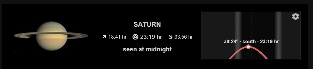

Pour Saturne qui ne monte pas haut encore cette année (24° chez moi) il faut la choper au méridien, soit entre 21H et 23H à peu près en ce moment.

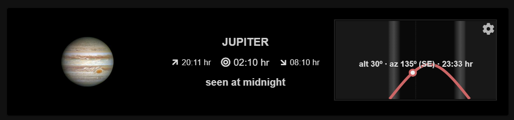

Pour Jupiter, elle monte vers les 40°, ça laisse plus de marge.

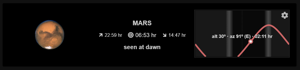

Enfin pour Mars et ses 60° c'est une bonne partie de la fin de la nuit en effet.
Si tu veux un aperçu des heures pour observer tu peux regarder ici (si tu ne connais pas)
https://telescopius.com/solar-system/times
Tu as les heures de lever, méridien, coucher
Pour Mars il faut attendre 2H du matin pour qu'elle atteigne les 30°
Pour Jupiter c'est 23H30
Pour Saturne ce sera autour de 23H avec pas plus de 24°

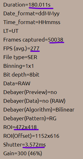

En regardant un peu la palanquée d'informations que tu présentes, il y en quelques unes qui m'interpellent. Mais peut-être que je fais des erreurs d'interprétation, ou que je ne sais plus calculer :
Ta lulu étant une 80/600, ça lui fait un rapport f/d de 7,5. Tu as utilisé une barlow x5, ce qui fait un rapport f/d total de 37,5 ! Ce qui nous fait une focale résultante de 3000mm.
Hors, dans une ligne, on trouve ceci "FocalLength=3400mm (F/16)" ! A la fois la focale et le rapport f/d ne correspondent pas aux valeurs calculées  !
Concernant la vitesse de capture, toujours dans les lignes d'infos, on trouve la durée d'acquisition de 180s (Duration=180.011s), ce qui fait que si tu as engrangé 50000 images, cela fait une cadence de 278 images par seconde. Est-ce vraiment la cadence réelle de cette caméra avec le ROI sélectionné ?
D'un autre coté, cela correspond effectivement à la vitesse de prise de vue (Shutter=3.572ms)

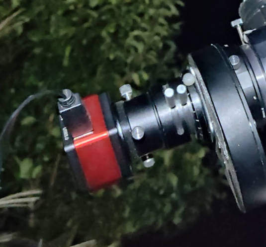

Oui la différence s'explique avec le train optique utilisé.
Je ne suis pas vraiment au foyer au départ avec la caméra:
J'ai dans l'ordre:
-nez 2" qui entre dans le PO de la lunette
-rotateur manuel
-roue à filtre LRGB-IR685 qui me sert pour la caméra couleur (avec filtre L qui sert d'IRcut) et caméra Asi290mm pour faire du LRGB et de l'IR685nm
-ADC ZWO raccourcis
-porte oculaire 1.25"
et la barlow 5x
et enfin la caméra.
ça rajoute un bon 80-100mm de focale en natif (faudrait que je mesure précisément)
Donc on est bien au delà des 3000mm de focale résultante.
il y a 59 minutes, Discret68 a dit :
oui c'est bien ça c'est dans les infos postées:
cadence à 277 i/s (FPS avg 277)

Si avec barlow et gain correct (genre 300 à 400) tu ne peux exposser en dessous de 20ms, quel que soit le ROI utilisé, tu ne pourras pas aller en dessous de 50 i/s, même si ta caméra peut encaisser 400 i/s ;)
