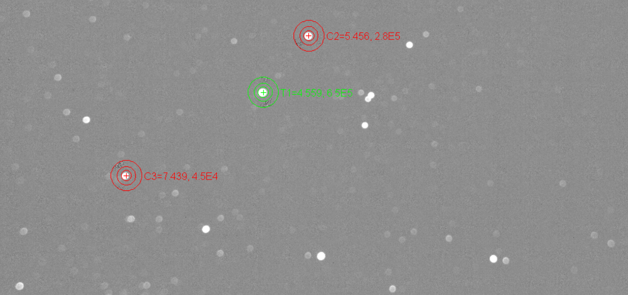

“It is recommended to use the star labeled '55' (AUID 000-BLL-386 = HIP 20156 = SAO 39457 = HR 1330 = HD 270840) in the AAVSO finder chart at 5.456 V for the comparison star. For a check star HIP 20370 (J2000 RA, Dec = 04 21 45.47 +50 02 06.64) may be used if the observer's field of view is about one degree. This star is not in the AAVSO sequence. Any other AAVSO sequence stars may be used as a check star if available in the observer's field of view. New observers are welcome - especially Asian and Pacific observers to help fill the gaps in the transit light curves. Atmospheric scintillations are a major problem with bright star observations due to the necessary short exposure times. These are removed by obtaining many short exposures which can then be averaged by image stacking or averaging the results of many short exposures.

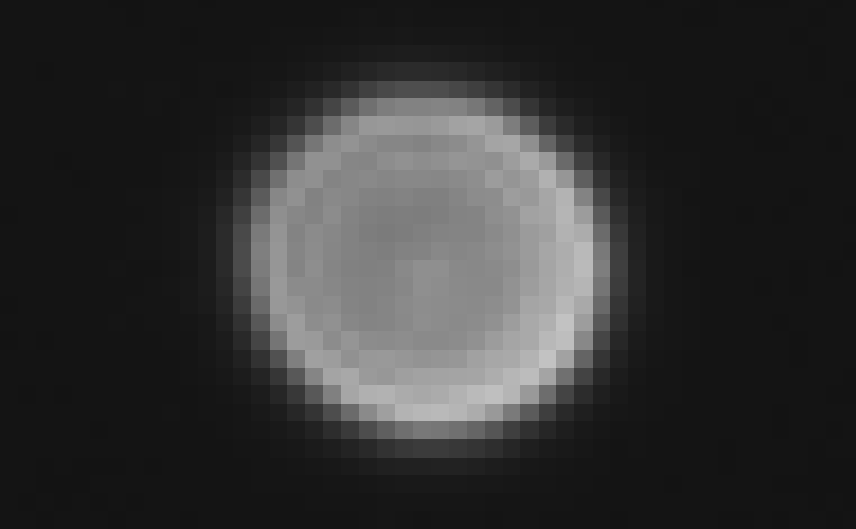

Pour ma part, je diaphragme la lulu à 50 mm, je bloque l'apn à 100 iso, je défocalise à mort et fais de poses de 180 secondes, et roule ma poule.

Alors, à la première étoile visible dans un creux du nuage, tu pointes, et tu enclenches les poses en mode auto pour la nuit complète, si possible. Réveil en milieu de nuit pour renverser la monture au méridien, ou pour bacher, selon. Pour vérifier que la bache est encore en place, aussi, certains soirs, parce qu'avec des rafales à 80 km/heure, on ne sait jamais. Tu dors moyennement, quoi. Mais c'est pour la science, alors tout baigne.

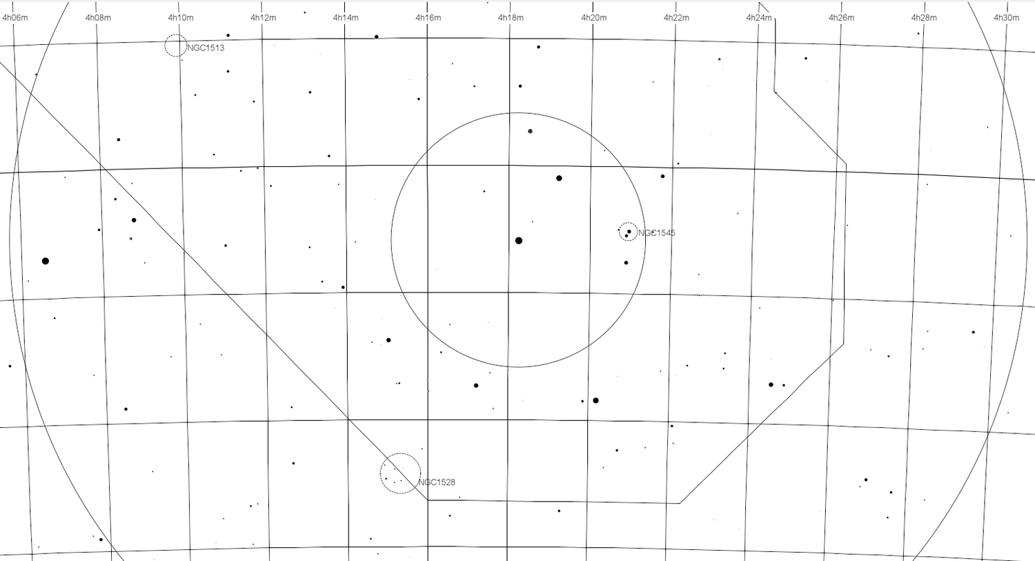

La cible est l'étoile brillante, en haut à droite du losange. Le champ fait deux degrés de large. Une courte pose à 12800 iso, en début de séquence, pour vérification du pointage. Les autres étoiles du champ seront utilisées pour effectuer la photométrie comparative. L'image est défocalisée pour éviter la saturation du capteur.

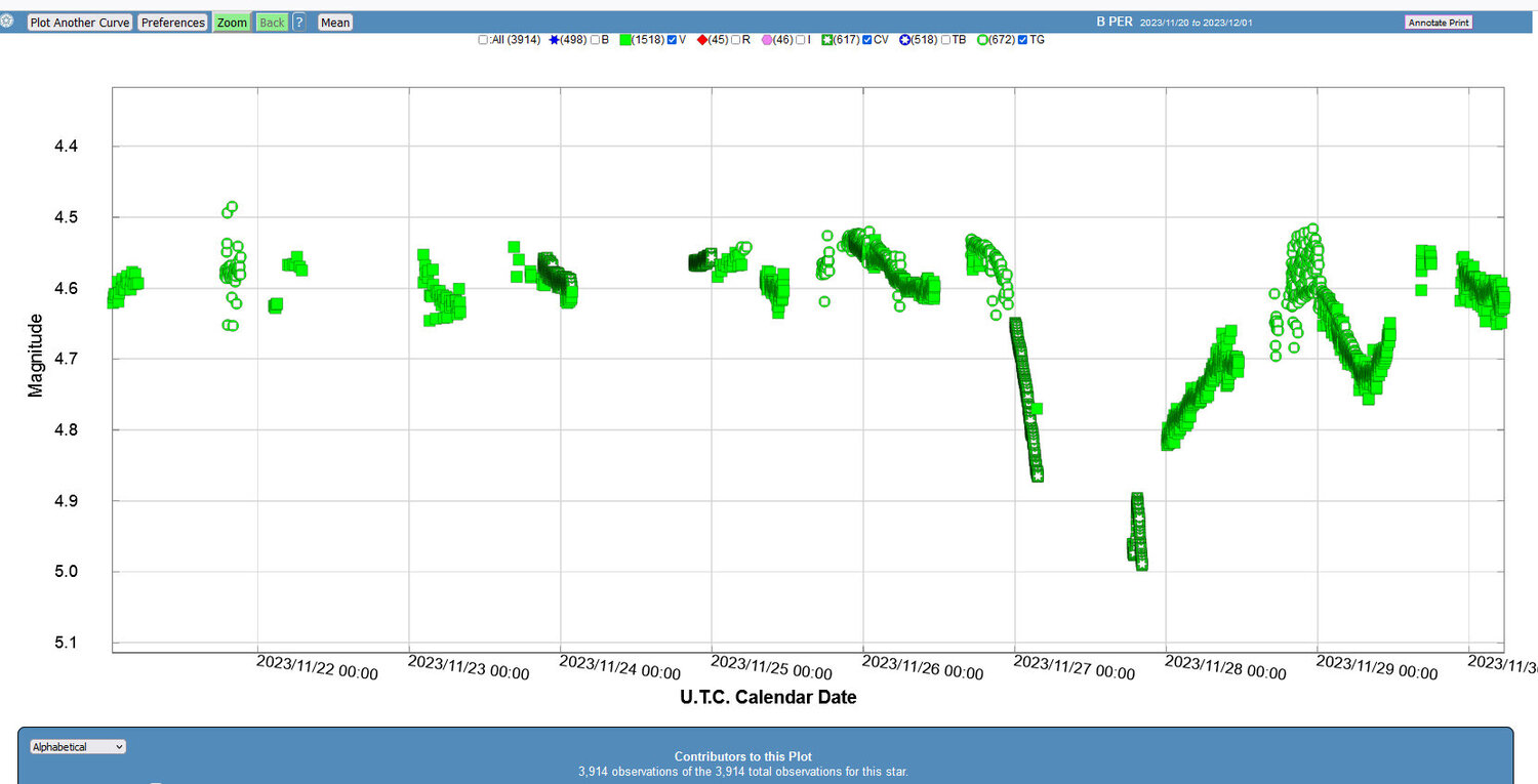

La courbe de lumière obtenue, en V et TG (couches vertes, tous observateurs confondus  - source AAVSO). On distingue assez bien la variation ellipsoidale dans la partie de gauche de la courbe, et l'évolution du phénomène, à droite. A comparer avec l'évolution prévisionnelle plus bas.

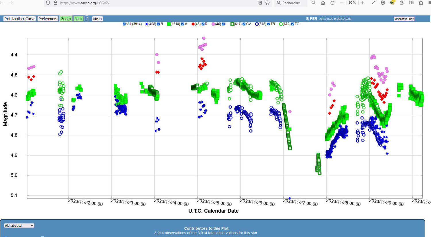

La courbe brute, toutes longueurs d'ondes observées (AAVSO)
Pas mal de différences entre le prévisionnel et l'observation, il semble bien, cette fois.

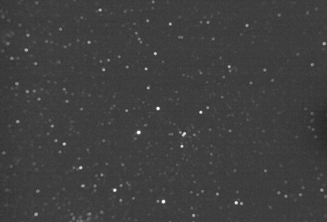

Une image brute.
