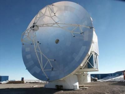

LABOCA (LArge BOlometer CAmera), le plus grand bolomètre du monde, vient d'être mis en service au télescope submillimétrique APEX de 12 mètres dans les Andes chiliennes. Il permettra d'observer des objets extrêmement froids, et percer certains mystères entourant encore la formation des premières galaxies et la naissance des premières étoiles.
Le télescope submillimétrique APEX. Crédit ESO.

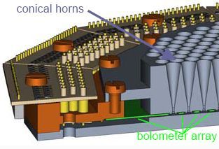

Principe de fonctionnement du capteur. Le rayonnement est concentré
par des admissions en forme de cônes (conical horns) et transmis à la
zone sensible (bolometer array).
Crédit Max Planck Institute for Radioastronomy.

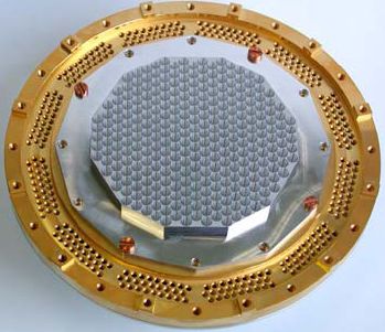

Entrée du capteur bolométrique (faisant face à l'optique du télescope).

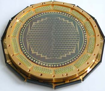

Face arrière sensible (LABOCA). Crédit Max Planck Institute for Radioastronomy.

APEX (Atacama Pathfinder Experiment) est un télescope de 12 mètres de nouvelle technologie, dont la précision de la surface d'antenne a été améliorée afin de se comporter comme un instrument optique dans certaines longueurs d'ondes. Il s'agit d'une collaboration entre le Max Planck Institute for Radioastronomy, l'Onsala Space Observatory et l'ESO.
