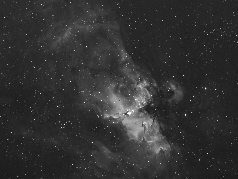

la semaine dernière vacances en Charentes maritimes, beau temps dans l'esemble et 3 soirées astro dont 2 très bonnes...
j'ai surtout pu bricoler un nouveau système de fixation de la lunette guide, directement sur les colliers de la NP...c'est nickel plus de flexions, 100% des poses utilisables (ma double queue d'aronde est une calamité en fait...)
je profitais des derniers jours avec la televue NP101 et la ST2000, je rend tout la semaine prochaine...heureusement je viens de recevoir l'atik 16HR et les filtres (pierre j'y croyais plus ), il me faudra juste une lunette
donc M16 : halpha 6nm, 20 poses de 5 minutes à -15°C, tt iris (darks et ddp) et photoshop (masques pour le centre)
autoguidage en // : vesta NB LP sur orion 100/600
j'espère faire la couleur demain...
le lien medium : http://www.astrosurf.com/astrojb/images/m16-30807-rgxm.jpg
full : http://www.astrosurf.com/astrojb/images/m16-30807-rgx.jpg

Sublime, manque juste un peu de c.........

Tu me donne vraiment envi de m'acheter un Halpha. vaut il mieux un 13 nm ou un 6 nm?
Super content pour toi, tu as enfin ton atik16HR, tu vas de régaler.
Perso j'ai oublié les noirs sur les conseils de l'ancien proprio de mon astemis285.
Je dois avouer qu'il a assez raison, c'est mieux sans: juste 3 à 5 pixels chauds à virer au pinceau clône.
Vérifies tes filtres, pour voir si tu n'en pas un afocal par rapport aux autres comme moi le bleu!.

JB : c'est excellent ;)
Le centre de la pouponnière est peut-être un poil cramé non ?
Sinon, tu pourrais posté une image de ton installation ?
A+ et un grand bravo, la full est splendide :)

chamois> un 6nm te donnera des étoiles un peu plus fines et un peu plus de contraste, mais un 13nm marche déjà très bien c'est celui que j'ai commandé (et il ets bien moins cher ;) )
pour les darks tu as raison ils sont inutiles avec notre capteur sony qui est excellent, voire nuisibles car pas de régulation donc très durs à faire...
Jazzon> c'est volontaire, j'ai laissé un peu cramé pour montrer la zone de formation d'étoiles...j'ai fait une photo mercredi je la posterai à la prochaine photo (bientôt ;) )
Hama> t'es ou? j'étais dans le 17, à romegoux (entre Rochefort et St Savinien)
