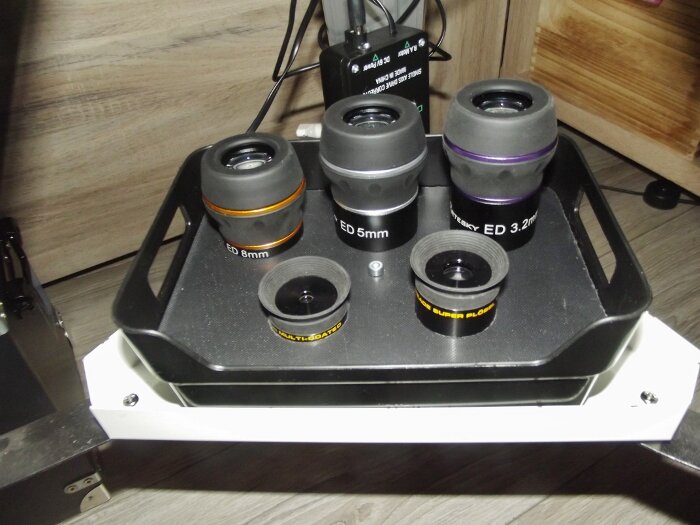

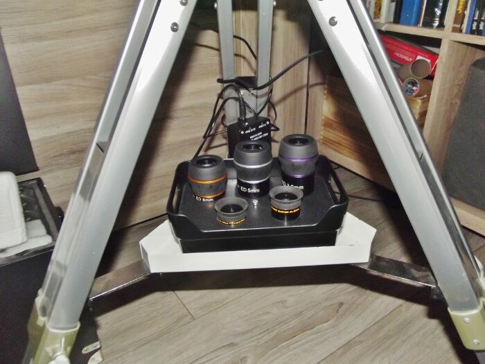

Aujourd'hui le temps est pluvieux, donc envie de bricoler quelque chose pour améliorer le confort de ma lunette Astro..

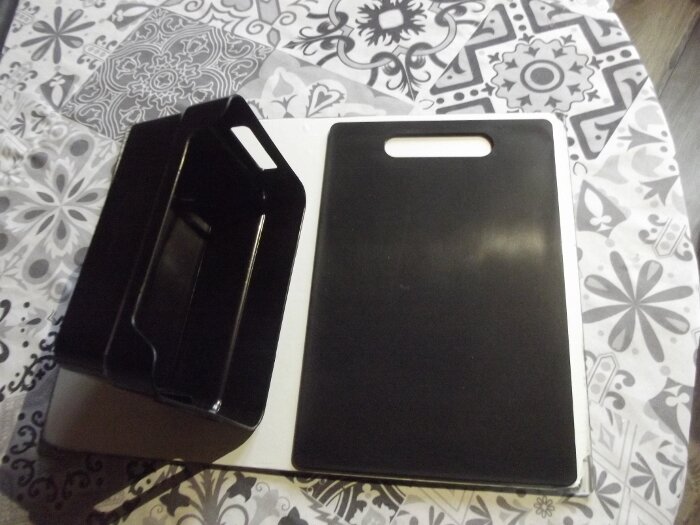

N'ayant pas de porte oculaires mais seulement un plateau ou tout tombe des qu'on bouge la monture, je me suis lancé dans la fabrication d'une boite porte oculaires.

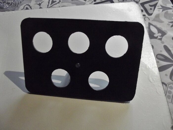

Donc direction la Foirfouille pour y dénicher de la matière première..je trouve donc une boite en plastique noir qui a juste la dimension voulue pour s'emboiter sur le plateau de la monture...impec donc, ensuite je tombe sur une planche a couper en matière synthétique bien rigide..elle vas me servir pour y percer les trous ou viendront se loger les oculaires...total des frais, environ 5 eur. Donc je découpe à la disqueuse la planche suivant les mesures prises sur la boite..celle-ci a un petit rebord interieur ou la planche pourra se poser...je perce les trous au diamètre des jupes d'oculaires..et je fixe une petite patte au milieu qui repose au fond de la boite, évitant ainsi une déformation pouvant se produire a la longue....j'ai oublié la photo zut..mais bon vous me suivez.!pomoi!
Enfin voilà..1h en tout en prenant mon temps et les phtos qui suivent.
 Bon Ciel à toutes et tous.

  • Merci / Quelle qualité! 2
Propre... simple... mais j'aurais juste prévu un trou supplémentaire au cas où... parce que là, y'a plus de place ;)
il y a une heure, titildx a dit :
Beau boulot c'est propre ! Tu n'as pas de problèmes d'humidité au cours de la nuit?
Au cas ou, je peu toujours mettre les capuchons du dessus, les jupes étant côté boite donc a l'abrit..sinon reste ma boite Tuparware !orbite!
:amigos:
j'y ai pensé..les planches a découper sont par 2 donc il m'en reste une au cas ou :eheh:
