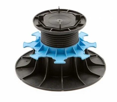

Ma monture est sur un toit terrasse dont les dalles 50X50 (type photo ci-dessus) sont posées sur des plots en PVC comme celui-ci :
Chaque plot reçoit le coin de 4 dalles, une dalle repose donc sur 4 plots. Les dalles sont lourdes mais si je marche à côté, ça fléchit un peu. Ca se voit quand je fais la mise en station mais ça revient bien à la position correcte dès que je m'éloigne. En photo CP, aucun soucis vu que je ne suis pas à côté une fois la session lancée. Par contre si je viens marcher à côté pendant une pose, elle est foutue.. En planétaire/lunaire où je suis à côté, ce n'est pas gênant. En visuel c'est pas vraiment significatif.
