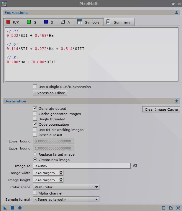

Autres expérimentations de ma part avec la couleur faite sur la base de la recette @Colmic, ici (merci Michel). Celle des étoiles est tirée de chaque starmask S, H et O avec une autre recette du même style > R: 0.532*SII + 0.468*Ha, V: 0.114*SII + 0.272*Ha + 0.614*OIII, B: 0.200*Ha + 0.800*OIII.

Petite question : pourquoi descendre à 3 chiffres après la virgule pour la proportion des images de base ?
il y a 15 minutes, Discret68 a dit :
Tout d'abord merci pour ton commentaire !
J'avoue que je ne me suis pas posé la question, j'ai trouvé et appliqué ce que j'ai trouvé ici à "Advanced PixelMath Operations". Je pense que les coefs de l'auteur sont basés sur les bandes passantes de ses filtres comparés à la longueur d'onde des couleurs R,V et B avec la somme de chaque ligne = 1
Modifié par krotdebouk
