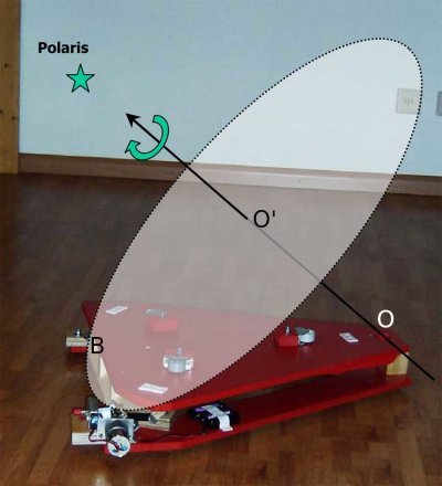

Le 26/09/2022 à 10:53, tictactoc a dit :
Comme l'indique la photo dessous, l'axe nord (O) est au sud, mais vise le nord !
Il faut que tu perçoives ta table comme une portion de cône, dont l'axe de rotation de ta table passe par le pôle (La polaire).
Pour te le rappeler, marquer nord sur le point (B) et positionner une boussole sur le pont (O).
L'arrière, c'est le point O.
Il faut que tu recherches sur ton moteur de recherche, ''mise en station Table équatoriale''
Beaucoup de site en parle.

Donc le plateau du haut voir la table complète doit être incliné à 45 degré ? Selon le lieu
Il y a 1 heure, lucas41 a dit :
Ha non, c’est l’intérêt de la table! C’est les secteurs qui doivent être à 45°. L’ovale rajouté sur la photo représente le plan equatorial céleste.

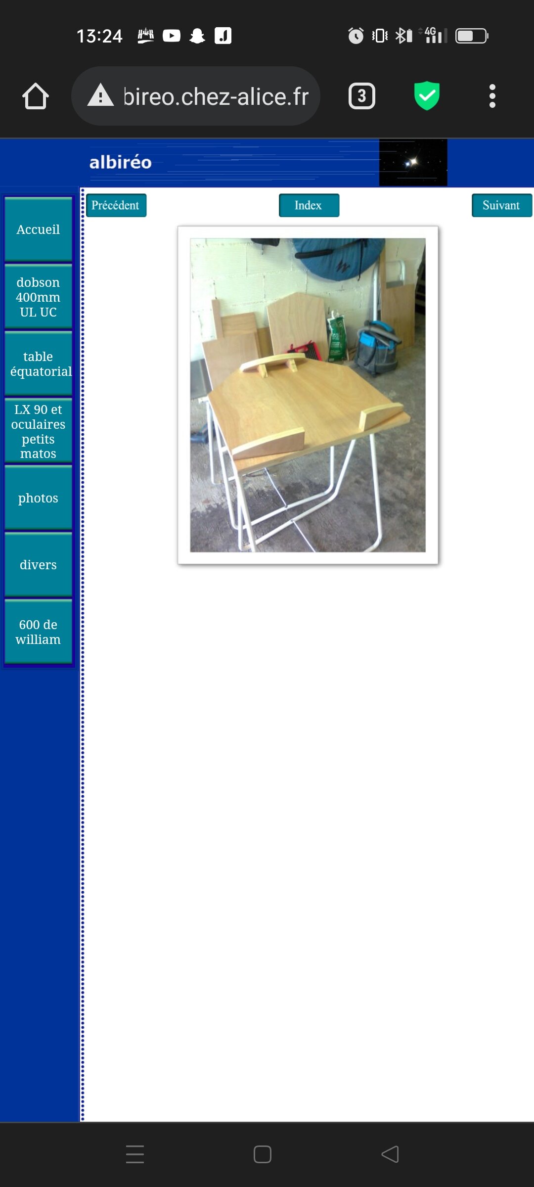

Pourtant quand tu regardes cette photo l'axe Nord est collée à 90 degré
J'essaye de comprendre je suis en train d'essayer d'en fabriquer une, et je ne sais pas pourquoi ça ne fonctionne pas
il y a 4 minutes, adamckiewicz a dit :

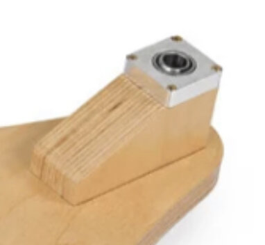

C’est un piège. Ça semble être un axe qui se fiche dans une rotule (liberté dans les 3 directions)
C'est celle là que je fais
Ça n'a pas l'air d'être à 45 degré les côtés nord, je ne remets pas en cause ce que tu me dis j'essaye de comprendre pour que ma table fonctionne

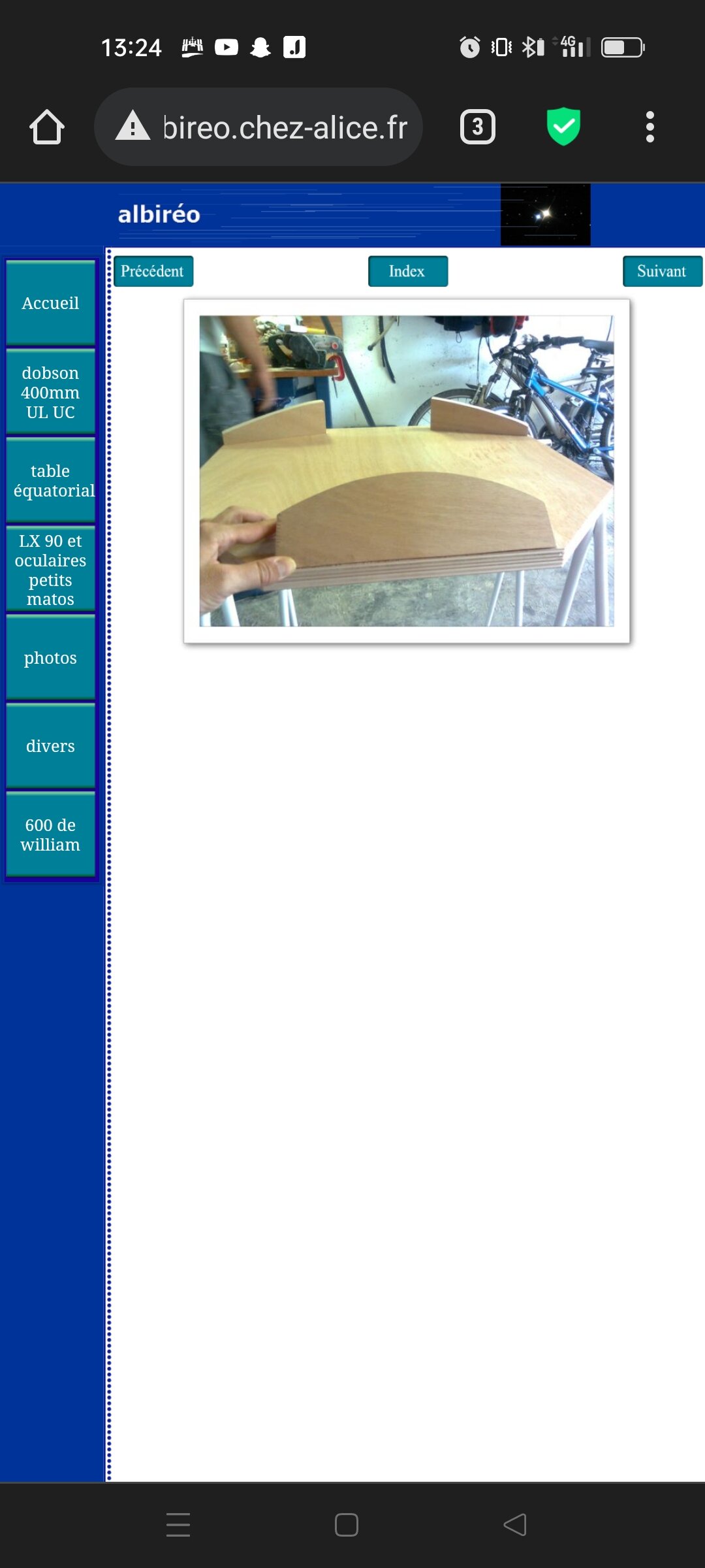

http://www.astrosurf.com/magnitude78/telescopes/T400/fabrication.html
serge vieillard a construit un gabarit qui reproduit l’axe de la polaire sur la table. Il usine à la ponceuse la surface du secteur nord de sorte qu’il soit tout le temps en contact avec les roulements posés à plat .
Oui et il sont collées à un angle de 90 degré ses secteur nord non?
Désolé si ma question paraît idiote.
il y a 12 minutes, lucas41 a dit :
oui. C'est pas idiot comme question, lmes 2 peuvent se faire. Ou bien une planche plane à 45° ou bien ces secteurs avec la geometrie particuliere.

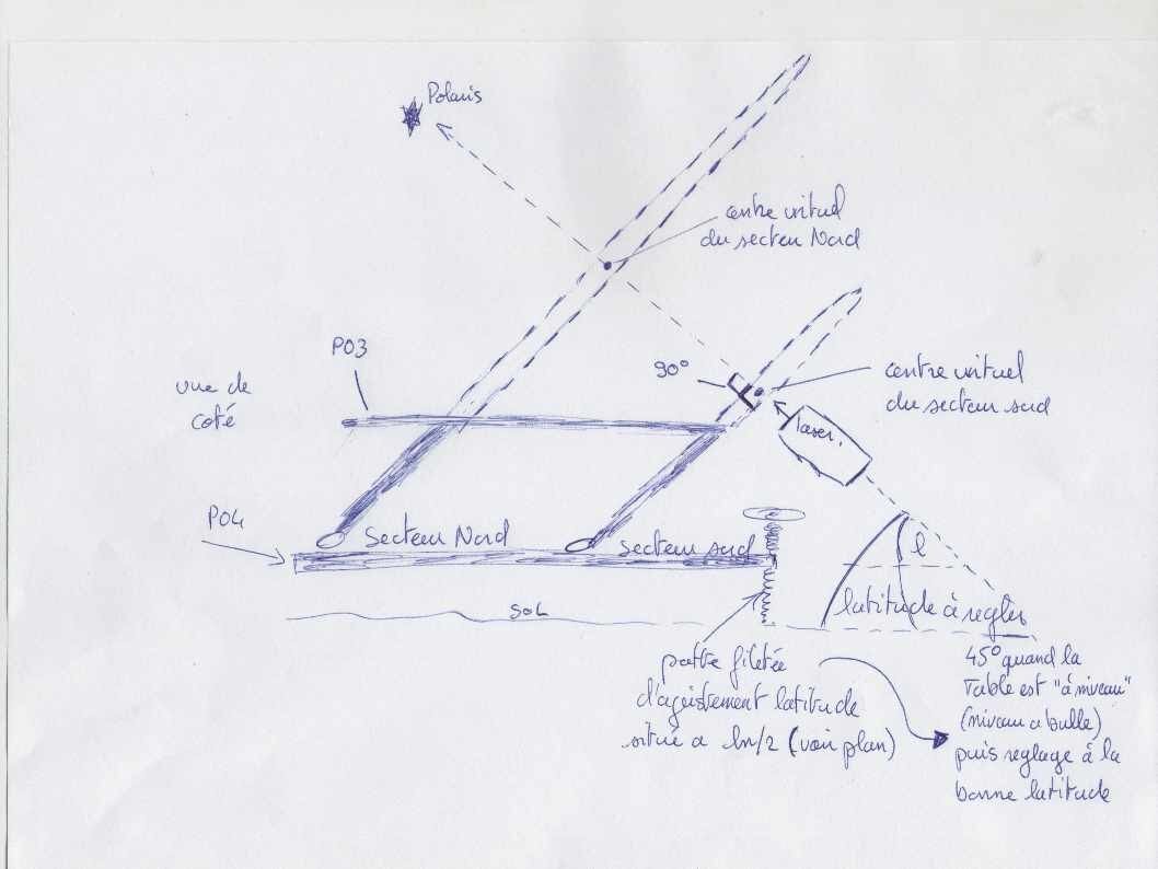

Donc si je mets le secteur sud à 45 degré et le secteur nord à 90 degré comme sur la photo, dois-je incliner le plateau du haut à 45 degré ?Screenshot_2022-10-10-13-24-25-51_0311c9f6806a66343c45622522faa000.thumb.jpg.5aacff879ea494c10fb380c293411a29.jpg
le plateau du hauit qui soutient le telescope sera toujours à plat.

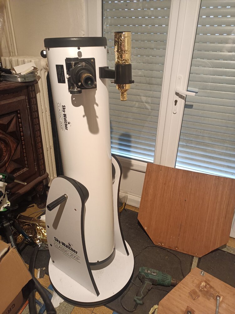

Peut on m'expliquer svp du coup je ne comprends pas, je l'es fait et je n'arrive pas à la faire fonctionner correctement.
il y a 44 minutes, lucas41 a dit :
Si tu nous montrait plutôt une photo de ce que tu fais?
En principe, tu commences par poser le dessous de la table par terre, et tu pointes l'axe allant du milieu entre les roulement S et le s roulements N vers le Nord. Puis tu mets le dessous de la table à l'horizontale (pour une table fabriquée à ta latitude, sinon il faut compenser; par exemple ma table est faite pour 49°, donc à 52° de latitude N je dois élever le côté N pour que la table soit inclinée de 3°).
C'est tout.
Alors tu mets le haut de la table dessus, puis le télescope, et après avoir utilisé la monture (et pas la table) pour pointer un object tu enclenches le moteur une fois l'objet centré. Si tu changes d'objet inutile d'arrêter le moteur, d'ailleurs.
En milieu de course, une table pour dessinnée pour 49° de latitude N utilisée à 49° de latitude N a le dessous et le dessus de la table à l'horizontale, et le secteur N vers le Nord. Exemple:
httpatomoreillycomsourceoreillyimages217
Bien sûr en début et fin de course le dessus est incliné de +- 7° autour de l'axe polaire par rapport à l'horizontale, puisque c'est justement la rotation du dessus par rapport au dessous qui fait suivre le télescope.
