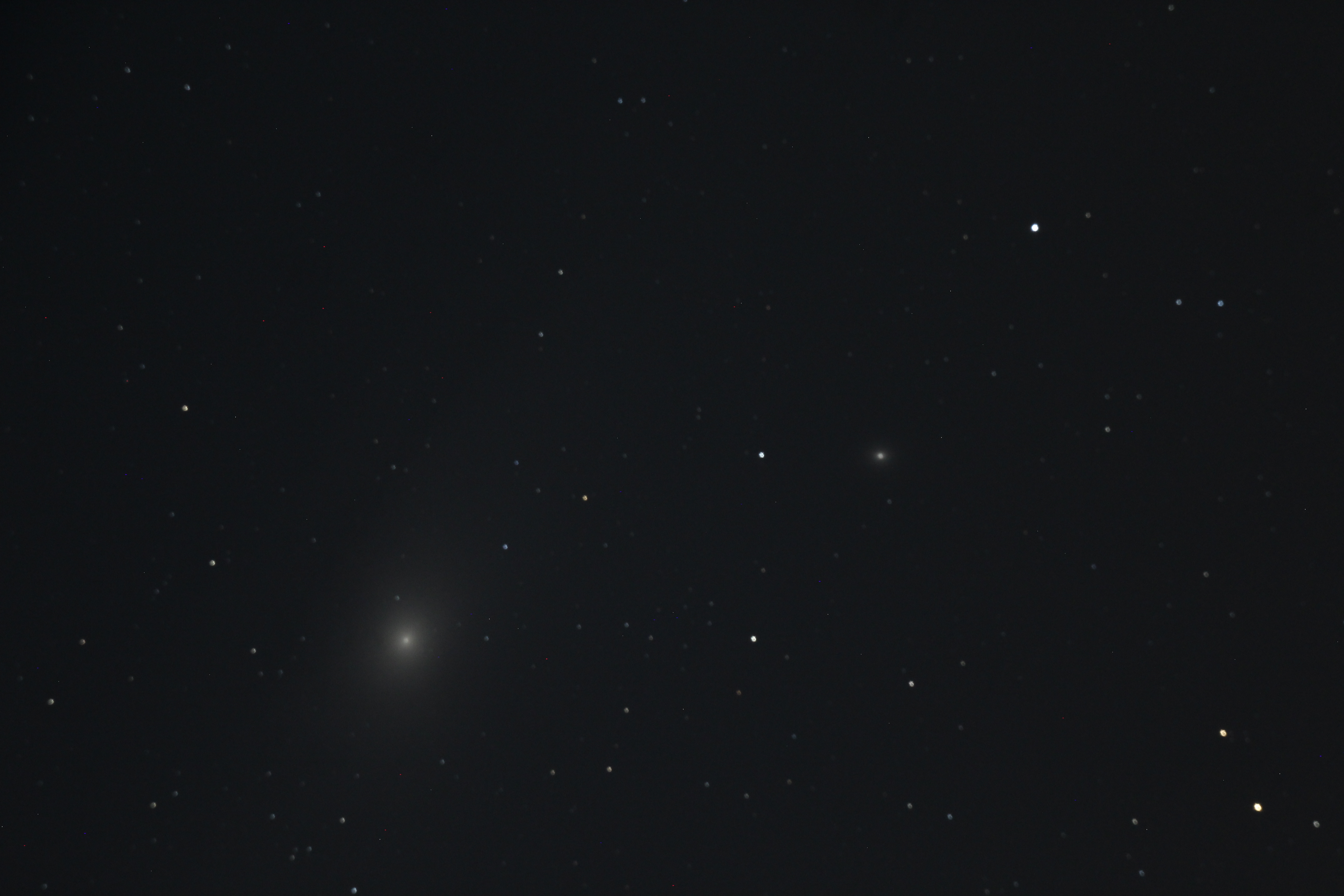

20 seconde de pose avec un iso de 800 étant donné que la lune est haute.
Modifié par lucas41
La tache blanche un peu en bas et à gauche du milieu est Le cœur et rien d’autre.
Environ la moitié de M31 remplit la moitié gauche de l’image (mais la moitié inférieure manque presque complètement et même la partie supérieure sort encore en haut de l’image), et on voit tout just apparaître les bandes noires de poussière.
À droite on voit tout juste apparaître le cœur de M32.
Le cadrage n’est pas encore parfait, et il faut vraiment orienter L’axe majeur de M31 avec la diagonale du capteur. Et comme je devinais M31 ne rentrera pas encore entièrement sur le capteur.
Pour faire apparaître tout le reste il faut empiler plein de brutes comme celle-ci pour réduire le bruit puis augmenter le contraste avec du traitement d’image. Et c’est tout un art.
Évidemment avec la Lune le contraste entre le fond du ciel et le fond du ciel plus les parties faibles de M31 est encore plus faible et il faut encore plus de temps d’exposition total pour arriver à sortir M31 du fond de ciel pendant le traitement.
Ce n’est pas pour rien que certains photographes utilisent 4-5h d’exposition totale même sans Lune. Toi tu as pour l’instant 800 secondes (et probablement avec la Lune qui éclaircit le fond).
Ceci dit, il y a encore des erreurs de suivi et/ou de la rotation de champs donc je réduirais encore le temps d’exposition (en poussant un peu le gain ou l’ISO selon le type de capteur).
Mais bon, je be veux pas sembler critiquer pour critiquer: tu as fait les premiers pas sur une loooongue route et c’est un bon début!
Pour ce genre de cible une lunette ED80 sur une EQ5 serait moins ardue, mais ça n’enlève rien à tes efforts, bien au contraire!
Modifié par sixela
il y a 2 minutes, sixela a dit :
La tache au milieu est Le cœur et rien d’autre. Environ la moitié de M31 remplit la moitié gauche, et on voit tout just apparaître les bandes noires de poussière. À droite on voit tout juste apparaître le cœur de M32.
C'est déjà fait, mais je ne sais pas comment les passé en jepeg après. Mais en 20 seconde de pose la photo est déjà pas mal j'en avais 40 seulement 18 on été traité.
Modifié par lucas41
