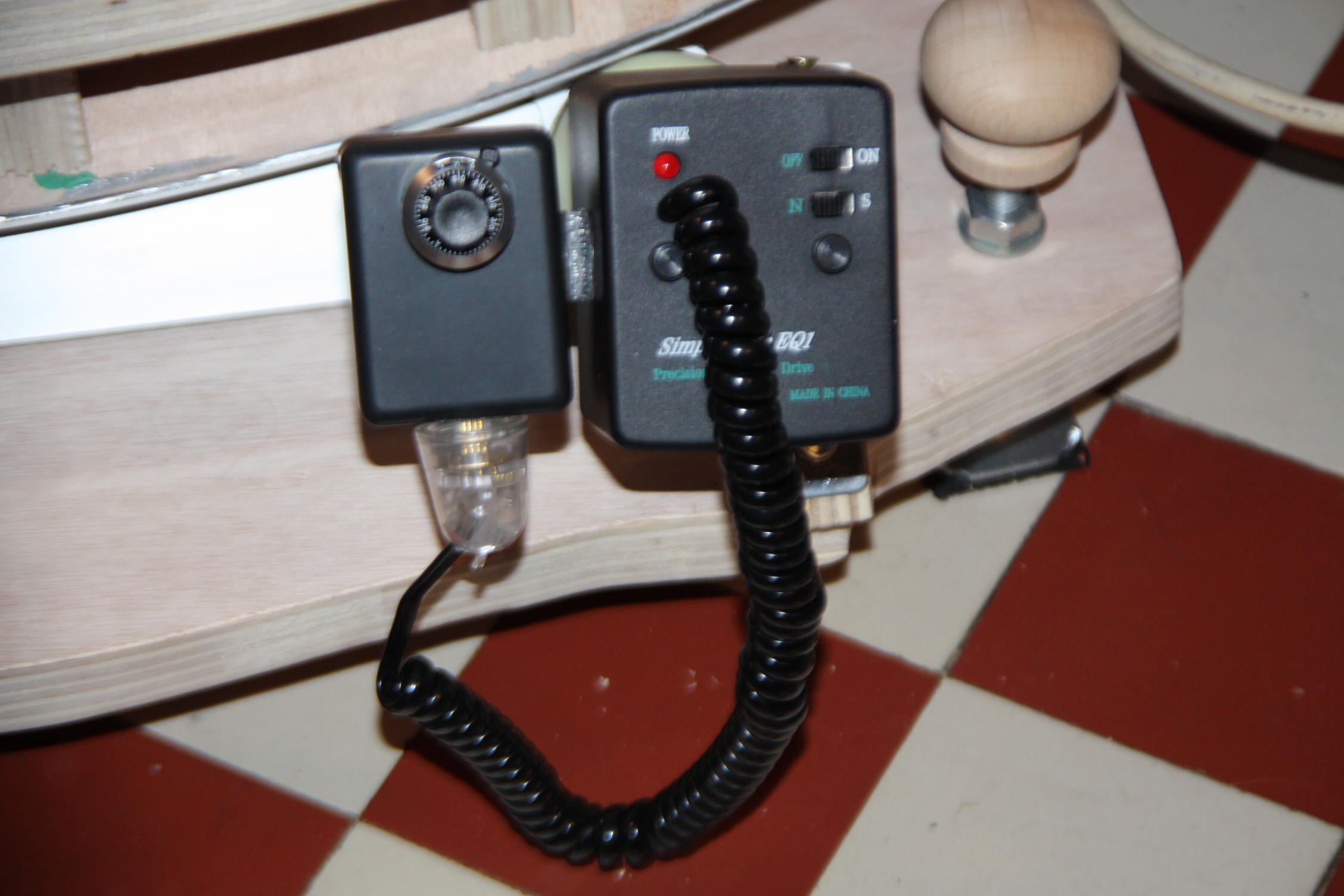

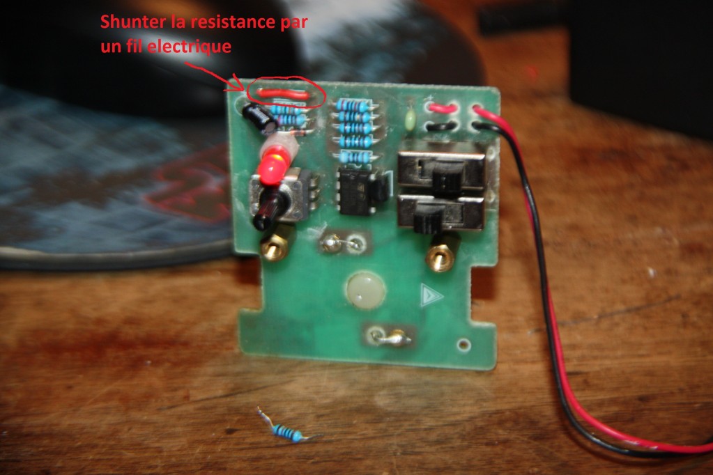

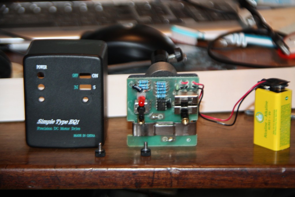

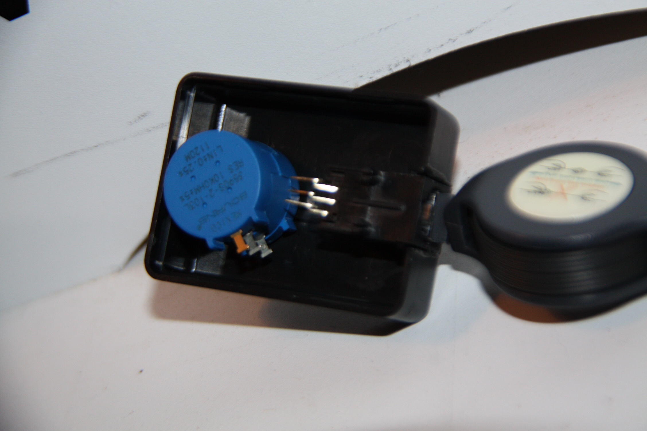

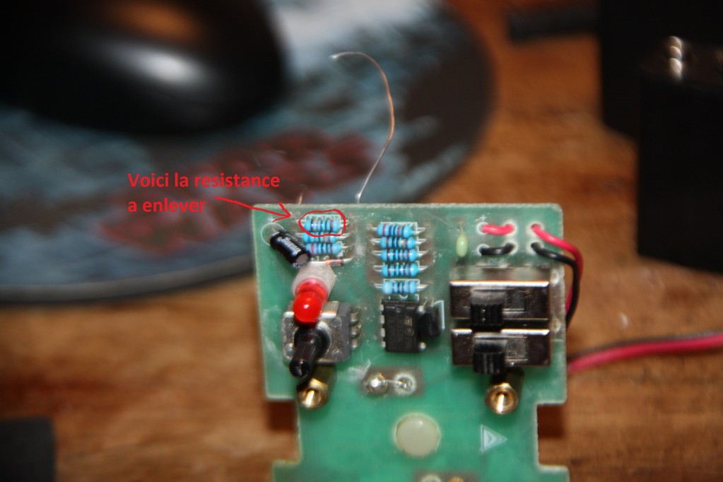

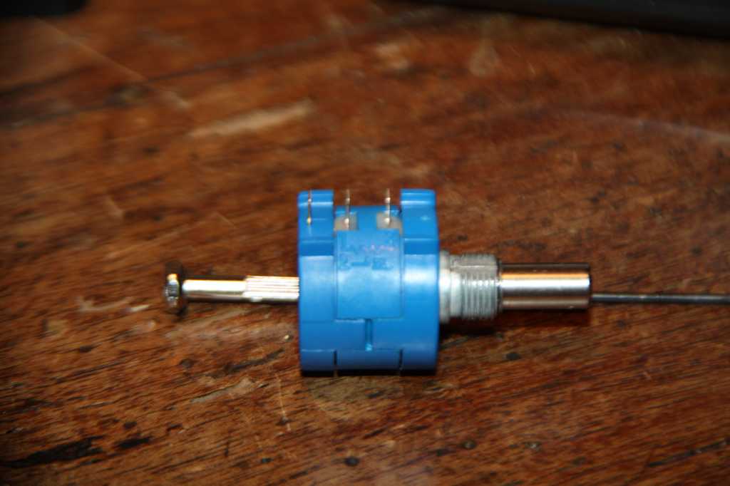

Je reviens sur le variateur de vitesse du moteur EQ1 ou EQ2, la plage de fonctionnement est très limitée, pour avoir une plage de fonctionnement plus importante et surtout plus fine l'ajout d'un variateur de vitesse de plusieurs tours est beaucoup plus facile a avoir un réglage le plus précis possible du suivi sideral
bon ciel à tous
Fab

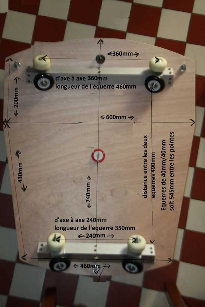

Il y a 7 heures, Captain Flam a dit :

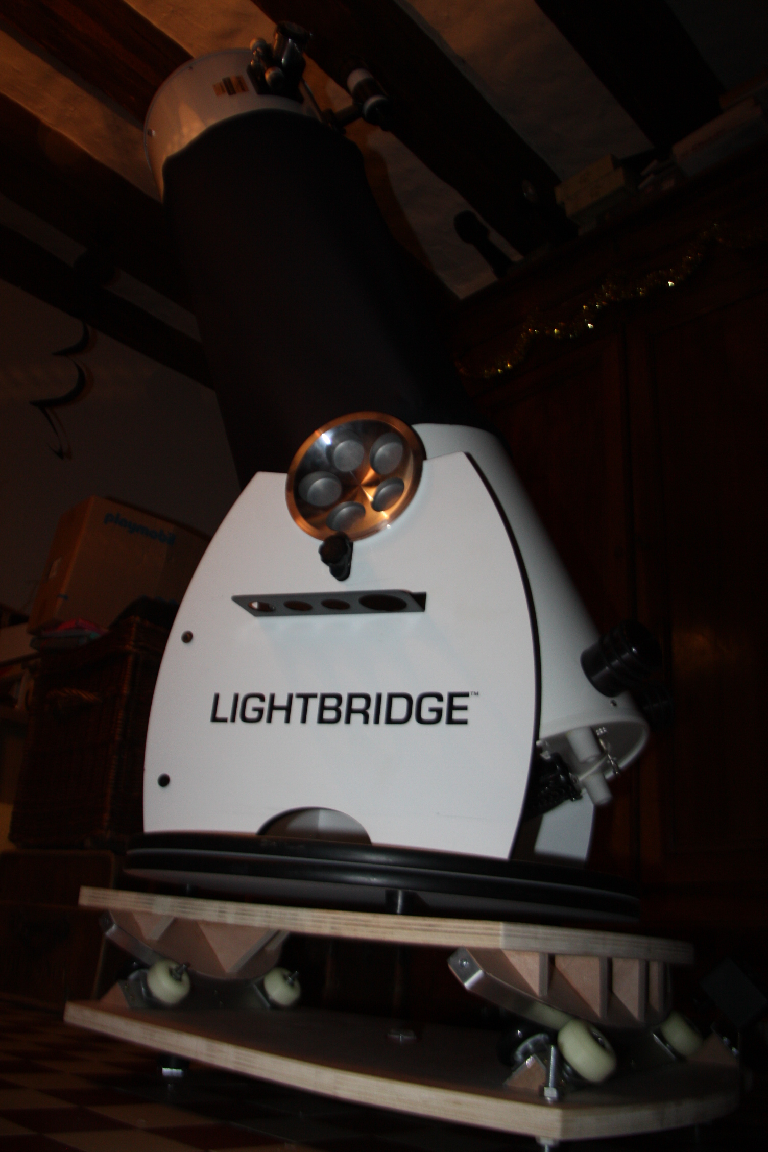

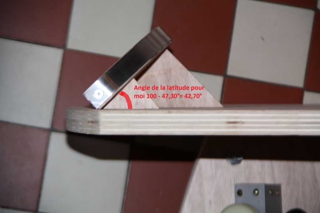

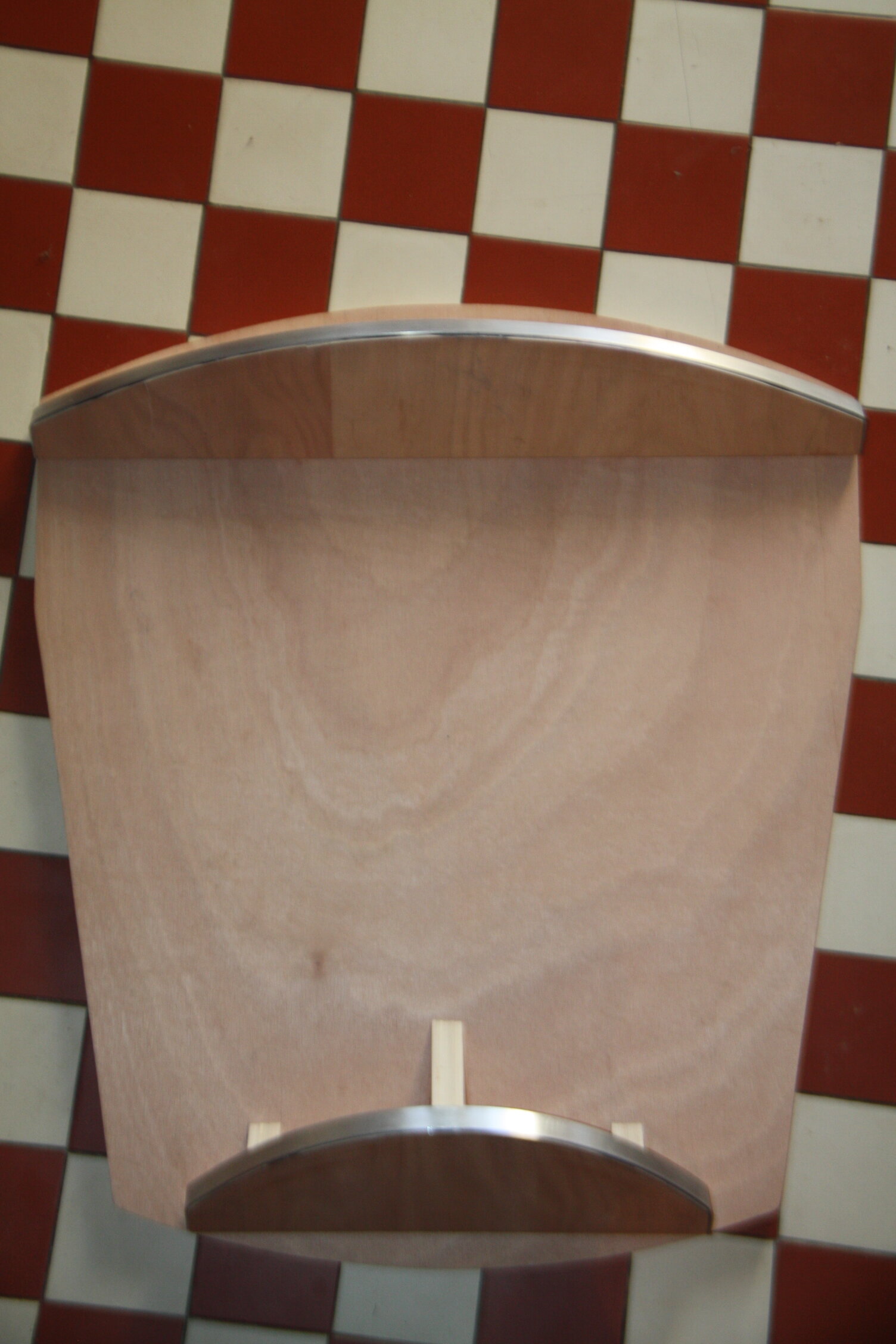

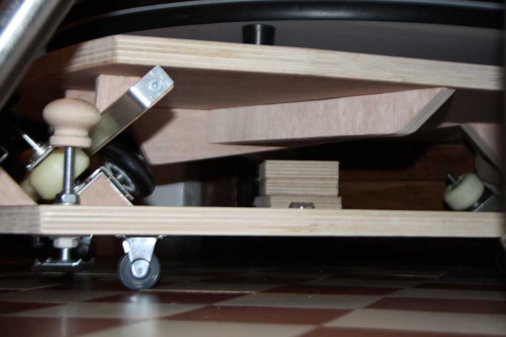

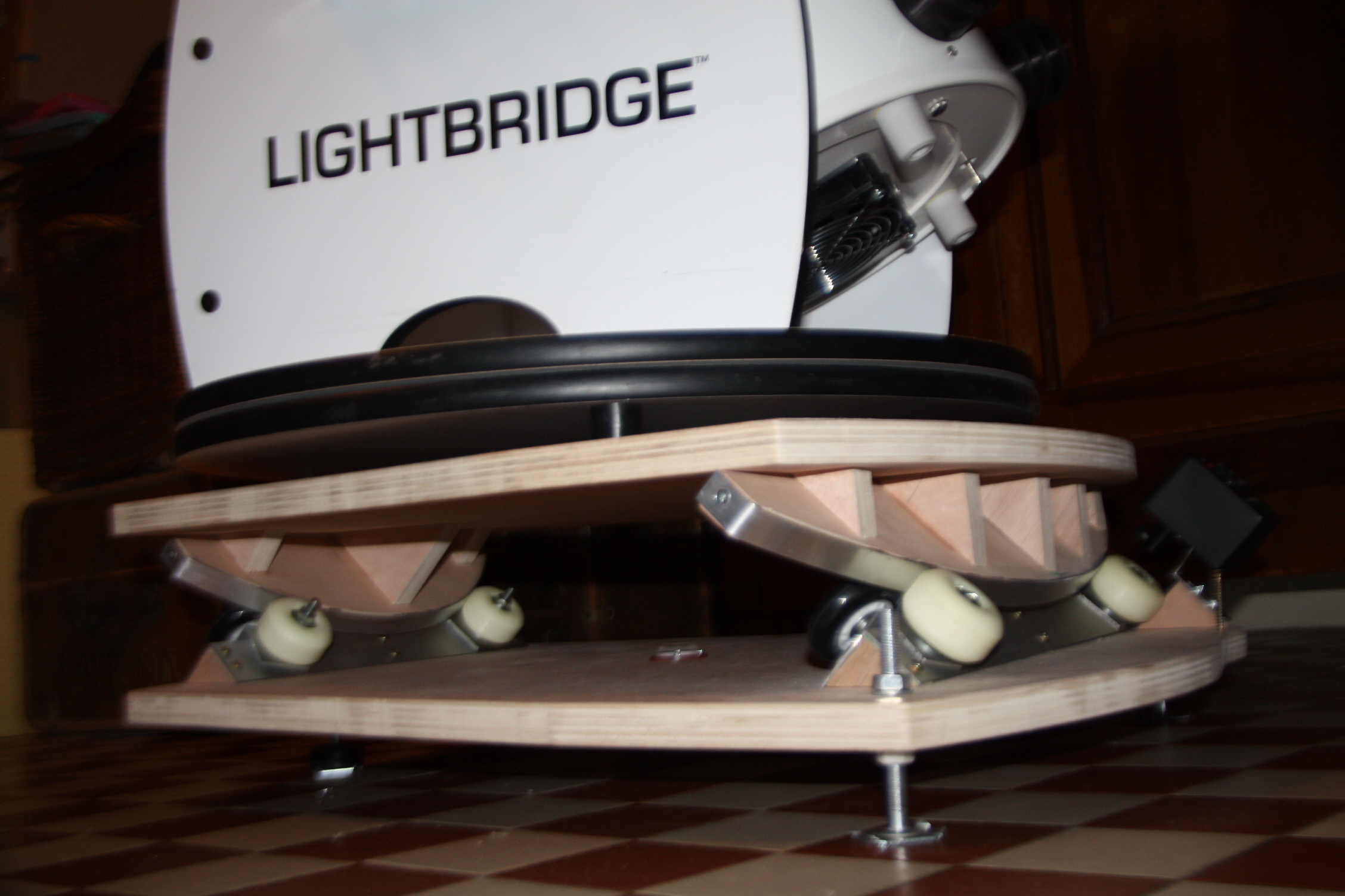

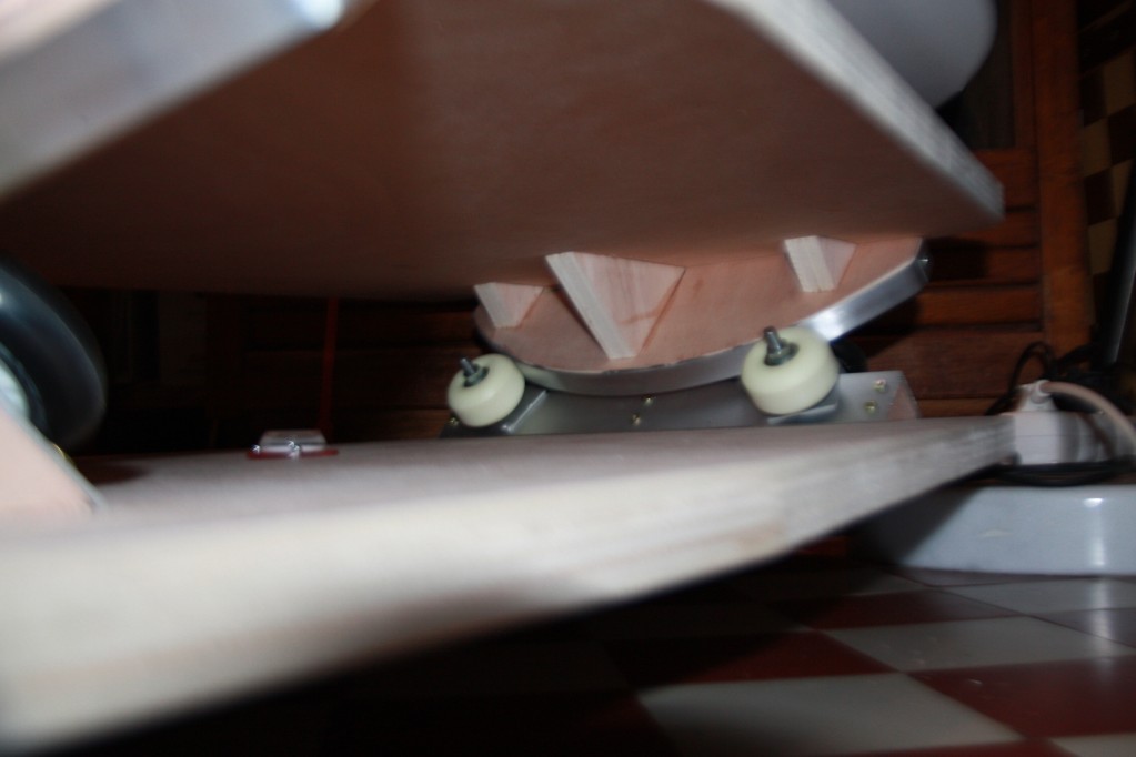

Pour faire simple je vous remet l’intégralité de le la construction de ma table pour Dobson 300mm
Je ne remet pas les textes a vous de suivre l'ordre des photos
Cette table est faite pour ce télescope avec son centre de gravité à quelle hauteur ? si possible j'aimerais en faire une avec l'arrière déporté car le plan que l'on m'a donné sur table équatoriale pour les nuls me donne un plateau de 1,30 mètres par 82 centimètres ce qui n'est pas pratique.
5 fois la même question ! c'est presque du harcèlement.
la hauteur du centre de gravité de mon télescope n'a pas d'importance tu dois mesurer celle de ton telescope.
La table a été fait il y a presque 10 ans donc tu imagines que je n'est plus les calculs en mémoire voici pourquoi j'ai posté uniquement les photos.
Le tableau Excel que t'a envoyé "22Ney44" est très bien pour faire ta propre table
Je pense qu'avec ça tu as déjà de quoi faire.
Pour le reste tu vas devoir demander de l'aide d'un autres membres.
Bon courage dans tes recherches

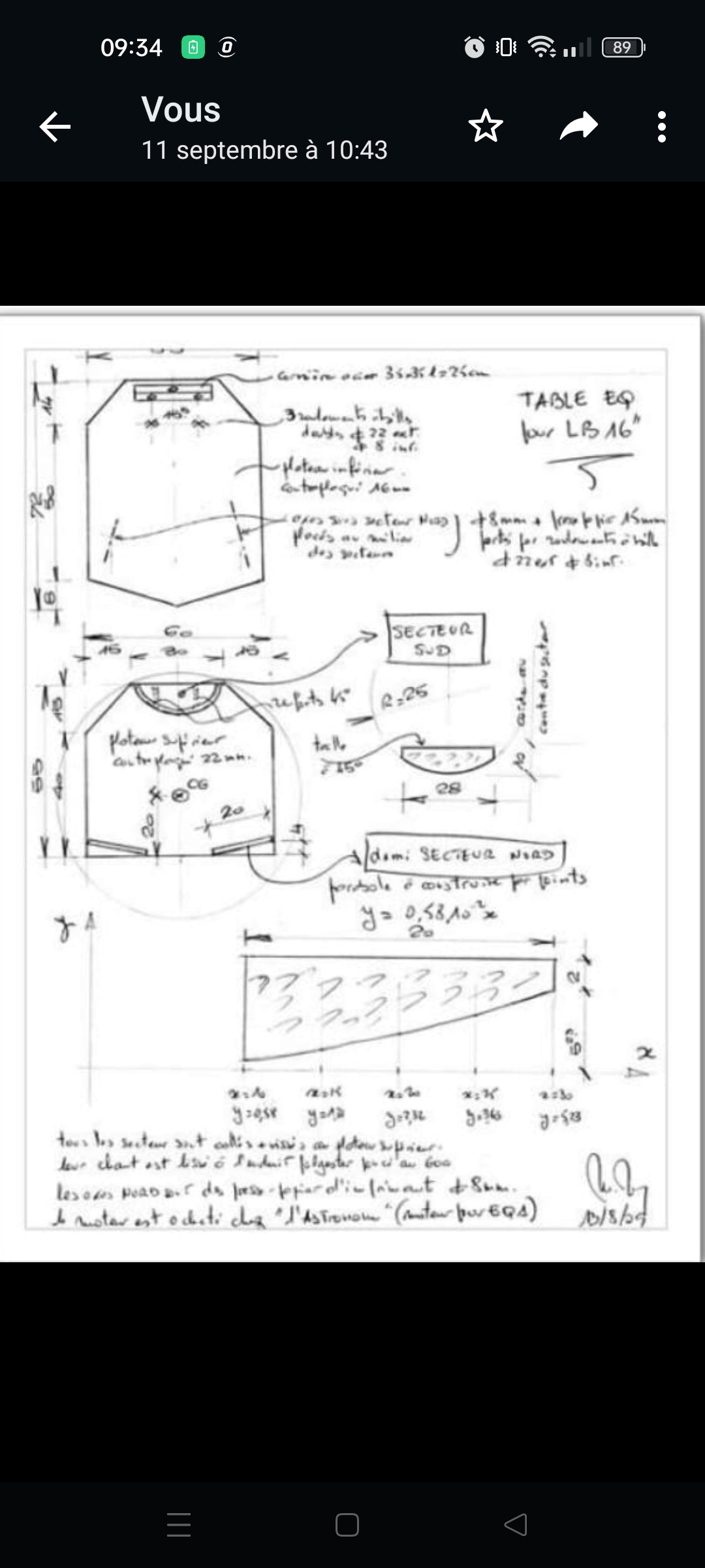

Je viens de retrouver le post que j'avais fait pour ma table équatoriale si cela peut t'aider dans ta quête
Bon montage
Le 08/12/2022 à 08:19, Captain Flam a dit :
Bon montage

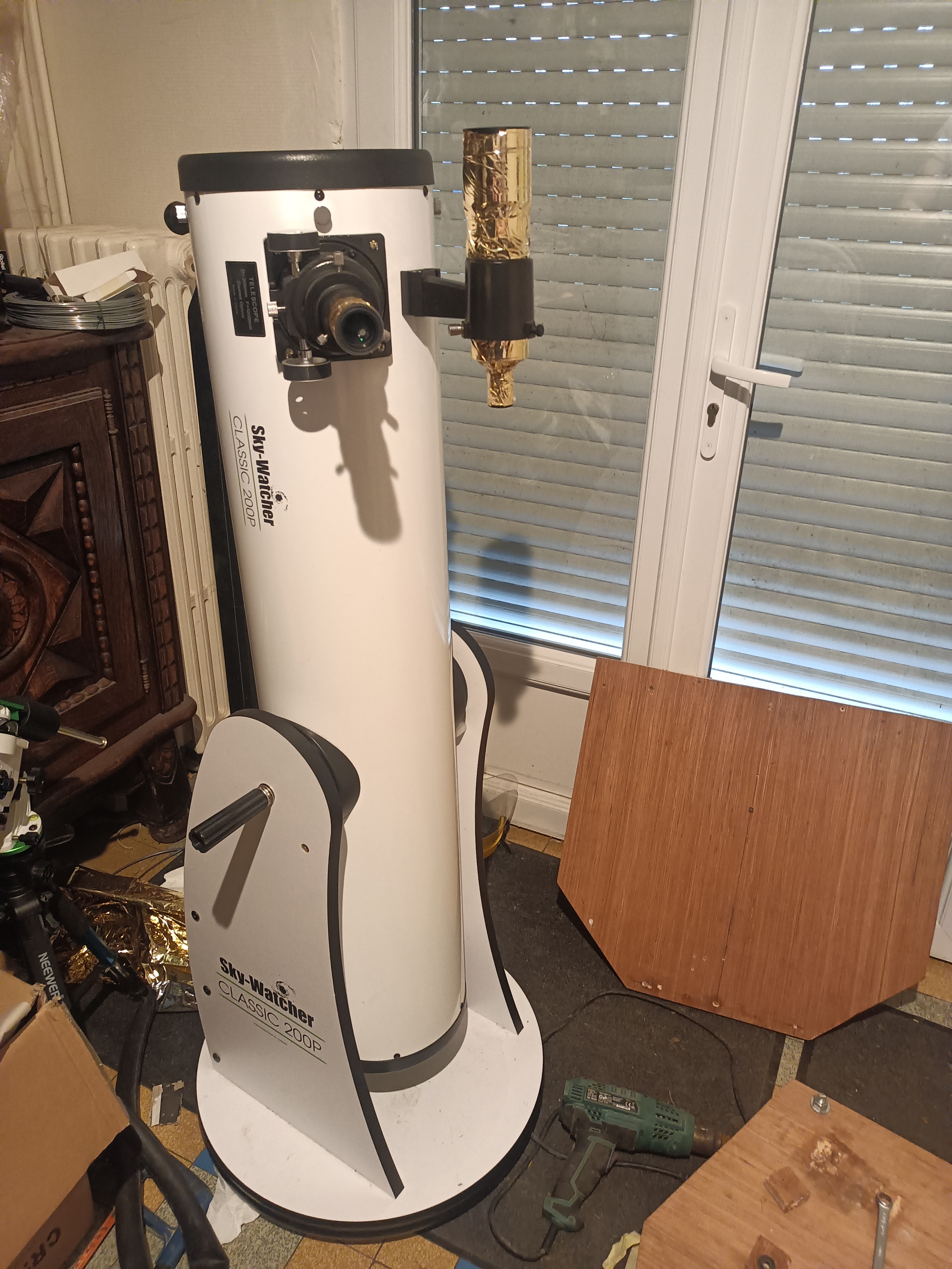

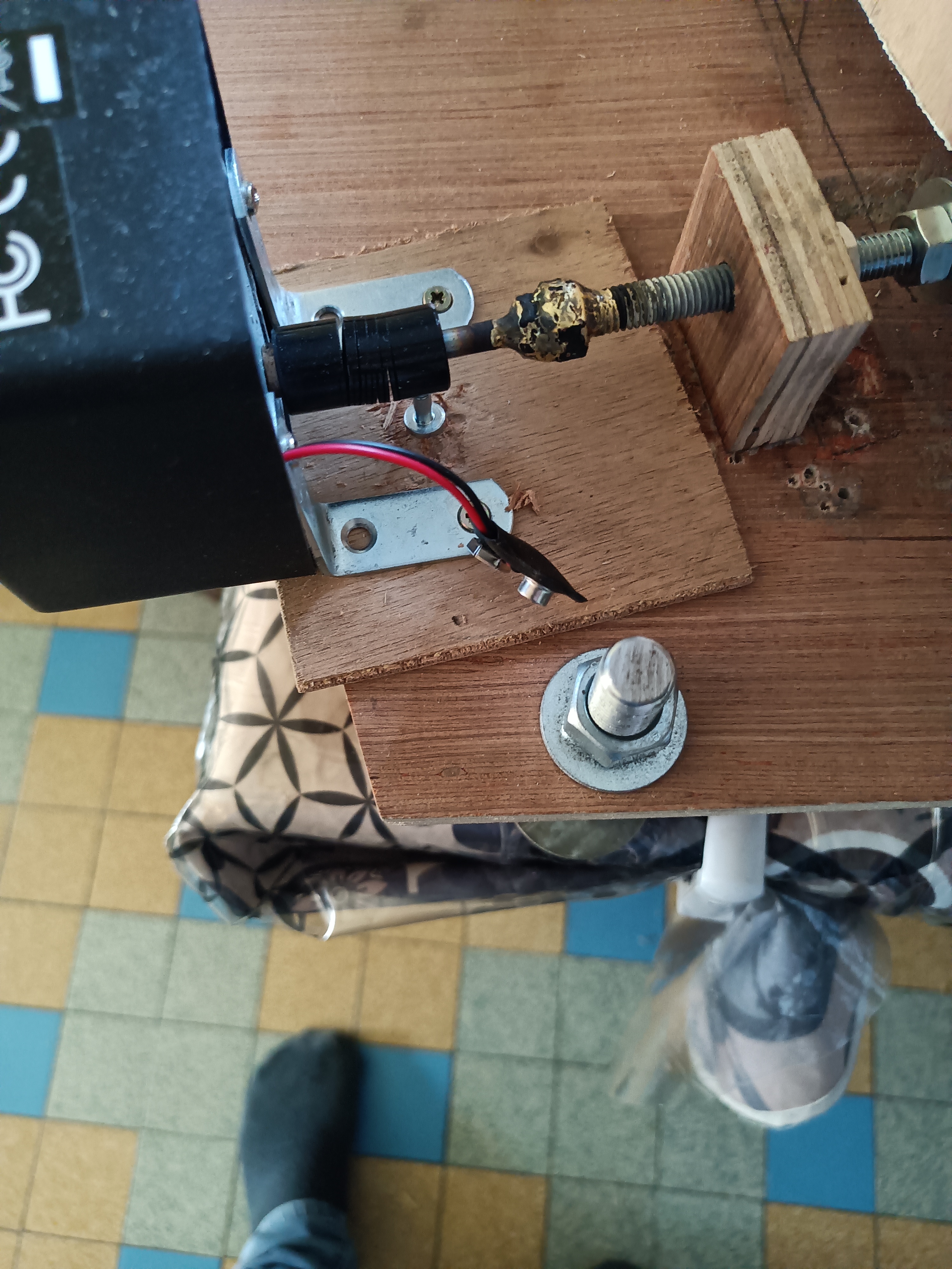

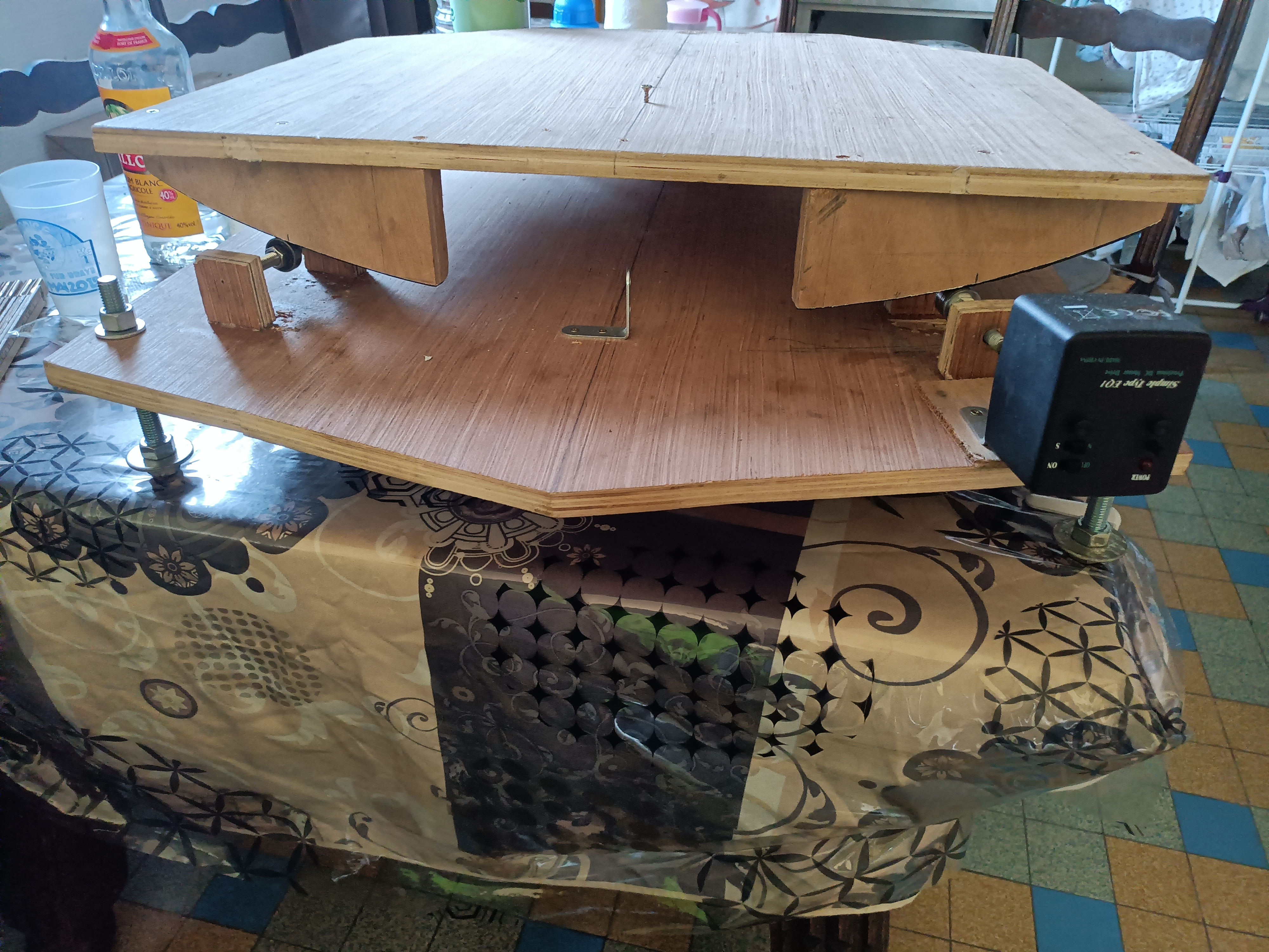

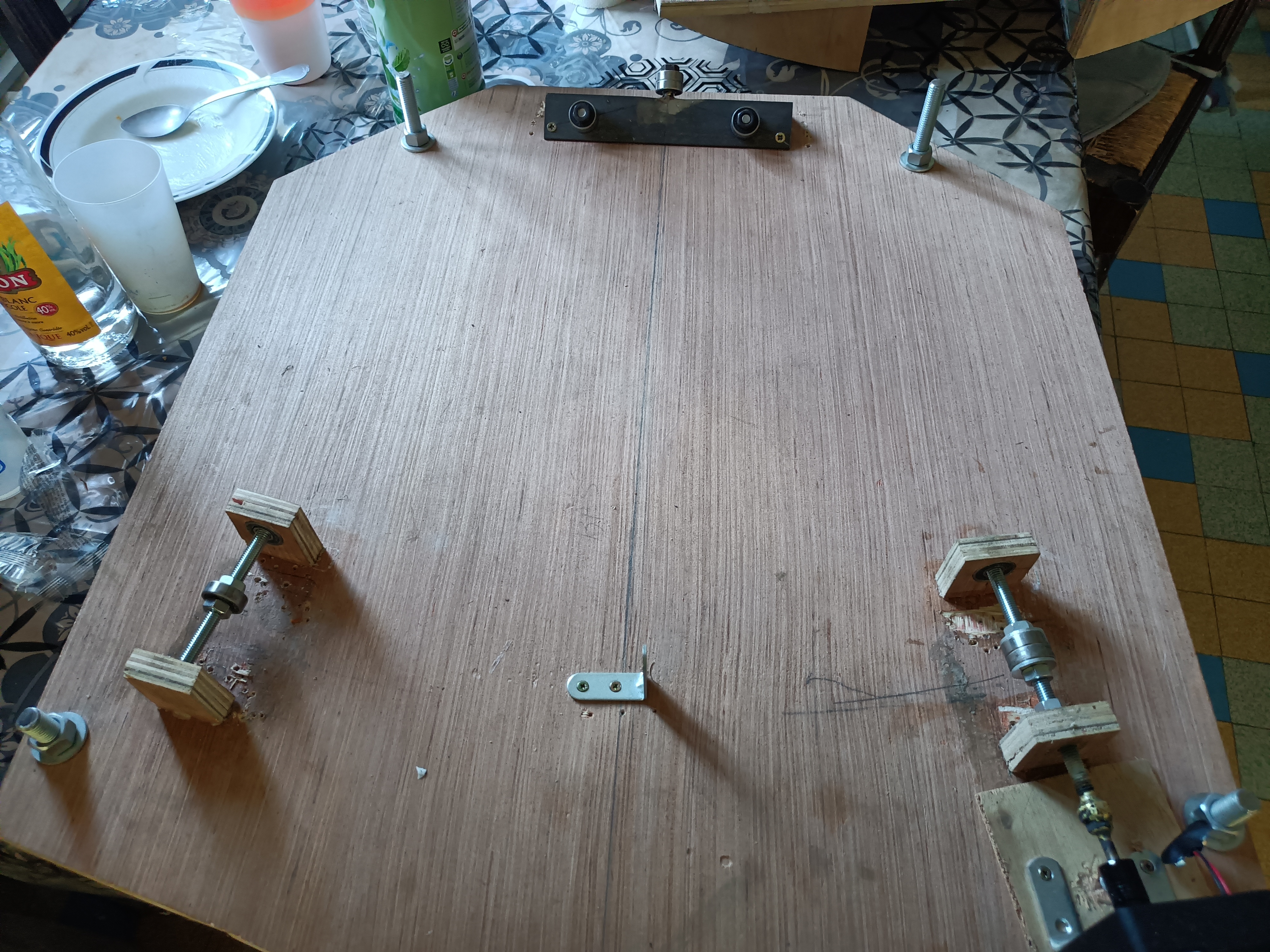

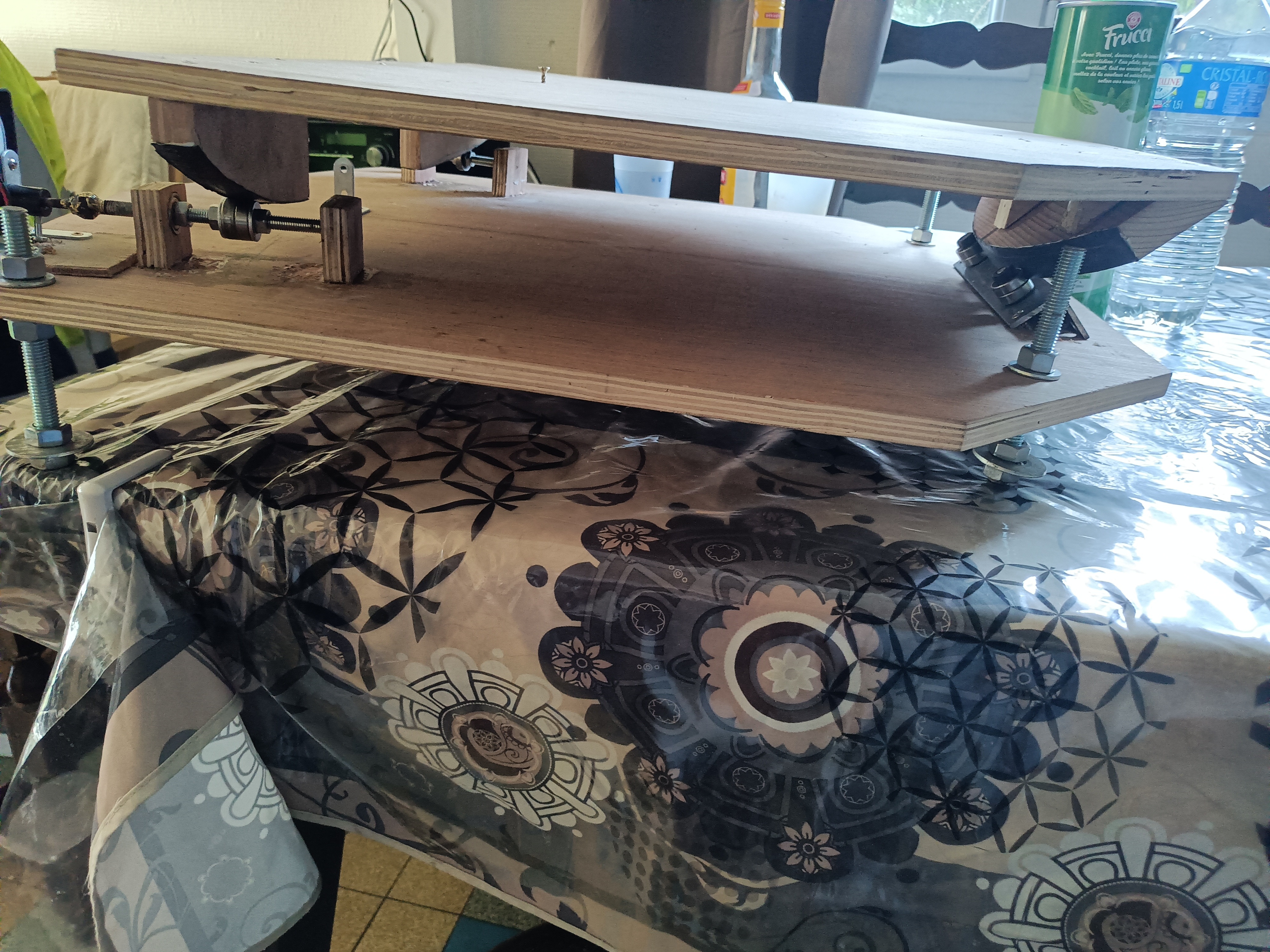

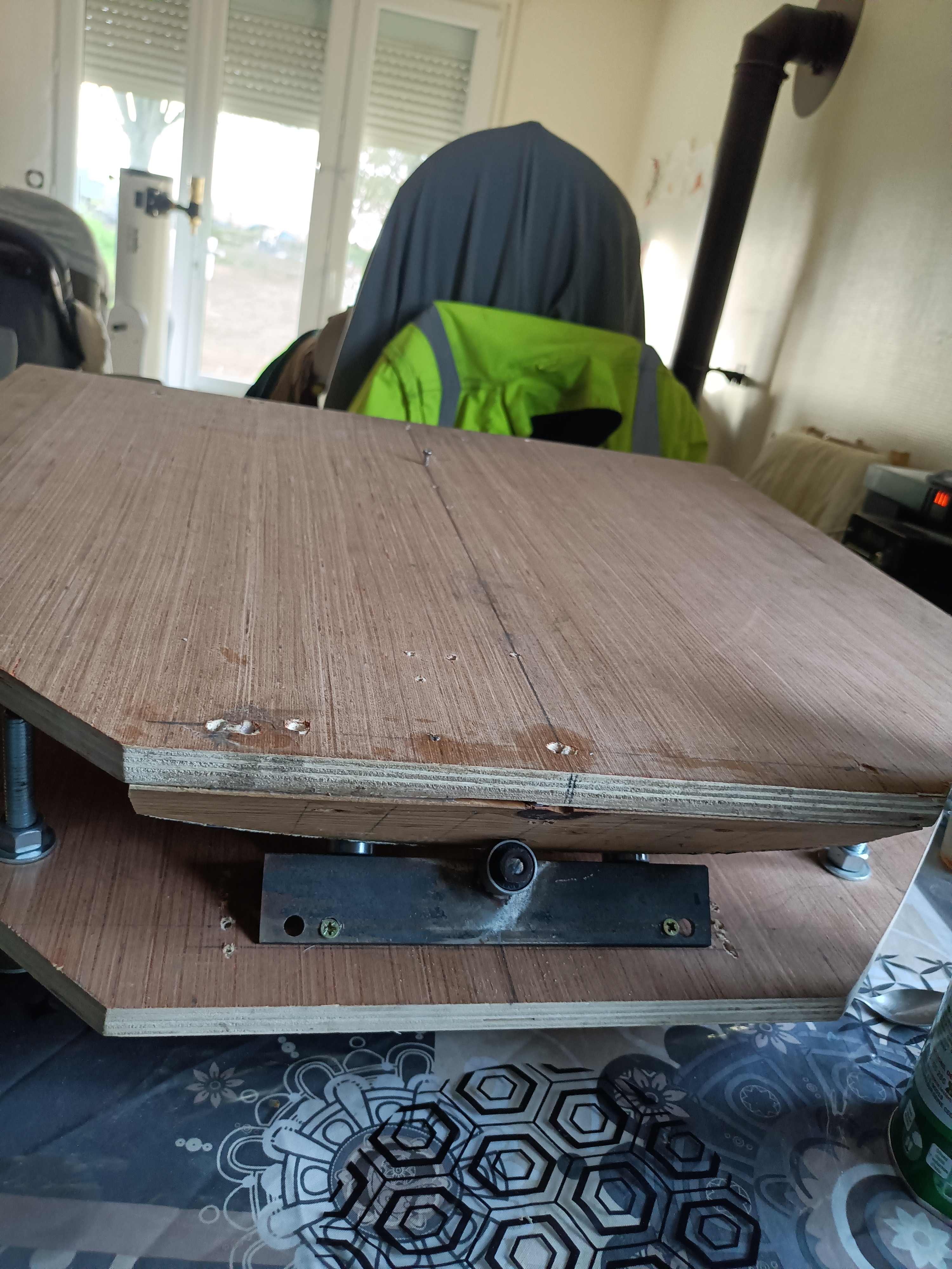

Bonjour je reviens vers vous pour quelques précisions, la table que j'essaye de faire fonctionner en attendant de pouvoir acheter des planche pour en faire une autre, j'essaye de faire des photos avec et le sujet se décale sur chaque clichés je n'arrive pas à faire une mise en station correct auriez-vous des conseils pour cela ? J'ai l'impression que toutes les tables que l'on me conseiller son petite car le centre de gravité est bas sur mon telescope il est à 59 cm
Le potard du moteur EQ1 tourne peut être encore trop vite mets un régulateur comme indiqué dans mon post
tu auras plus de latitude pour faire un réglage fin de la vitesse
Au fait quel est ton télescope ? et quel est son diamètre ?
Une photo sera aussi mieux
Modifié par Captain Flam
il y a 43 minutes, Captain Flam a dit :
C'est un Dobson 200/1200 avec un centre de gravité à 59 cm
il y a 30 minutes, lucas41 a dit :
Serait tu m'en conseiller un je ne m'y connais pas trop sur les potentiomètre.
Bonjour @lucas41,
Si vraiment vous souhaitez le modèle VNS, intéressez-vous au fil suivant sur WebAstro, c'est exactement la même préoccupation que la vôtre. Vous y trouverez en substance comment réaliser votre secteur de manière précise :
https://www.webastro.net/forums/topic/227329-métaphysique-des-tables-équatoriales/

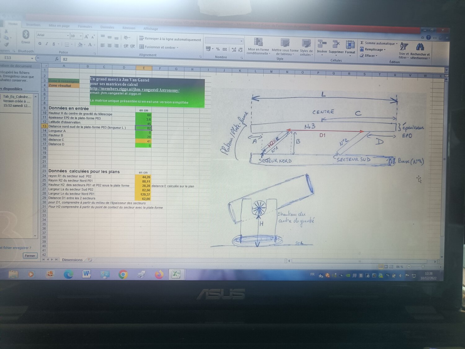

Je n'arrive pas à comprendre comment vous vous y prenez pour calculer une table de 1,30m X 0,82 m pour un télescope de 200 mm de diamètre.

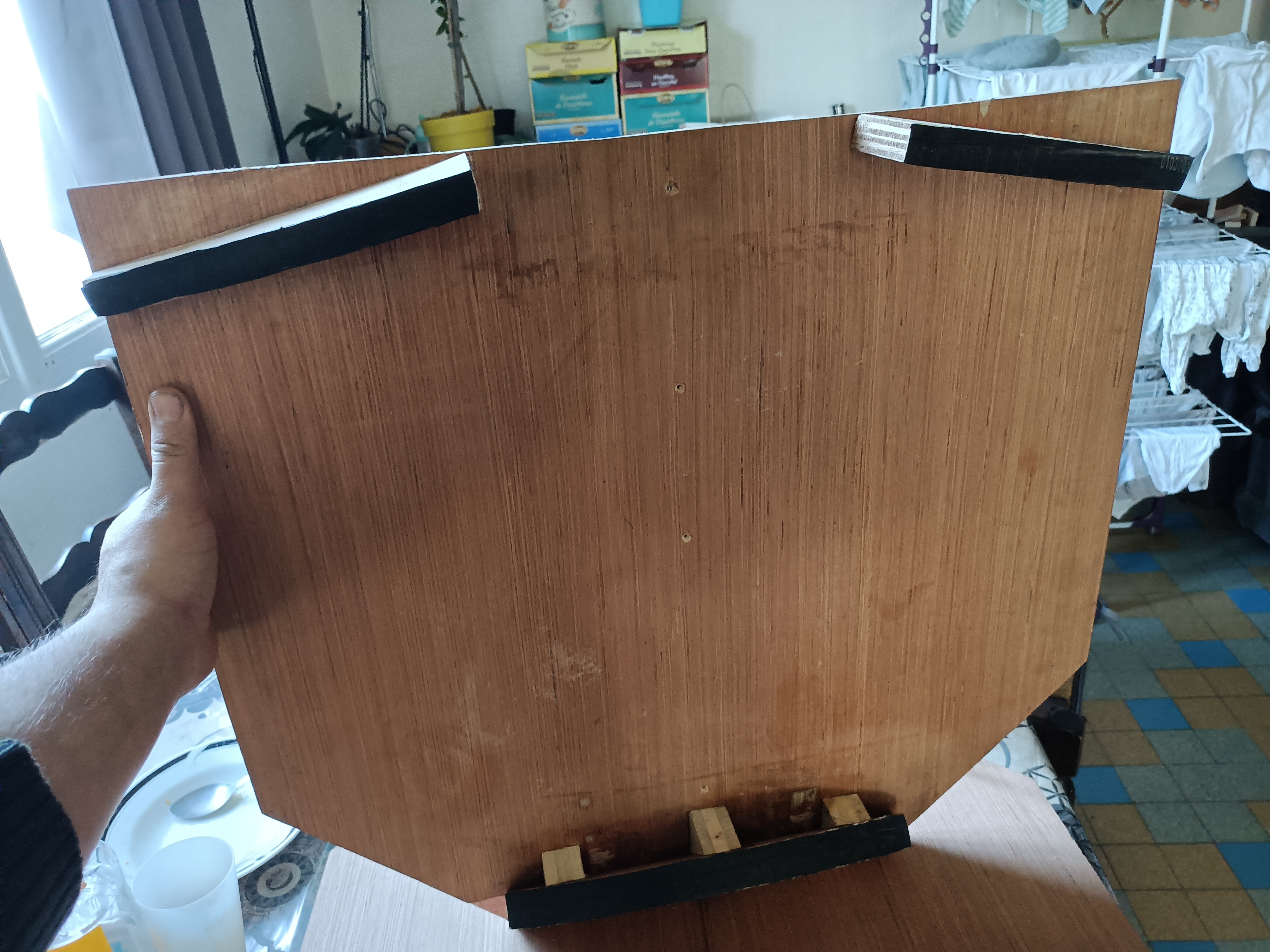

C'est ce que me donne le fichier excel que vous m'avez donné, pour les tables avec secteurs VNS cela m'importe peut, comme je le disais plus haut j'ai commencé à acheter une partie des planches pour en faire une nouvelle avec secteurs en cercle j'essaie simplement de comprendre pourquoi celle que j'ai ne fonctionne pas en attendant, si je comprends ça sa sera plus simple par la suite pour moi.
Je n'ai pas utilisé a l’époque ce fichier excel
A mon avis il y a une erreur dans les calculs
Quand tu regarde mon post que j'avais fait ma table n'est pas aussi grande alors que mon dob de l’époque était un Lightbridge 12" (300mm)
il y a 3 minutes, Captain Flam a dit :
La hauteur devait être plus petite au niveau du centre de gravité

Je reviens vers vous pour une dernière question le tableau me donne un rayon de 43,56 puis-je l'arrondire à 43,60 ?   L'autre secteurs lui et à 87,40.
il y a une heure, lucas41 a dit :
Cela fait moins de 1/1 000 d'erreur relative sur une pièce qui déjà sera une approximation si vous maintenez le choix d'un secteur perpendiculaire à la table ! C'est peanut's.
N'oubliez pas cependant que si vous ajoutez une bande de roulement, alu, formica ou autre, de retirer la valeur de son épaisseur du rayon du secteur pour garder in fine la bonne valeur.
Ney
il y a 10 minutes, 22Ney44 a dit :
Ney
Non je fais le choix de la table avec les deux secteurs cylindrique
il y a 5 minutes, lucas41 a dit :
OK ! alors il n'y a plus l'approximation. Mais 4/10 de mm sur le rayon ne vont pas être fatals du tout, d'autant que l'angle réalisé du secteur avec la table à 45°, ne correspond sans doute pas à la valeur exacte qui est  basée sur la latitude du lieu d'observation. Donc ne vous inquiétez pas pour cet infime écart qui de toute façon sera vraisemblablement inférieur à l'erreur d'usinage puis d'assemblage à moins de le faire à la CNC et encore.
