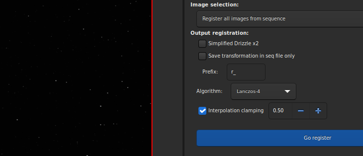

On en discutait en off avec @lock042. Lui aussi a essaye avec des images faites a la cam mono, il a pas d'artefacts non plus avec lanczos.
De mon cote, j'ai ressaye avec des images de cam couleur.... catastrophe:
Le ringing du a lanczos, c'est ces anneaux qui apparaissent dans les étoiles brillantes. C'est explique la pour ceux que ca interesserait: https://en.wikipedia.org/wiki/Lanczos_resampling#Limitations
C'est a cause de ça que Lanczos est pas l'algo par defaut dans Siril.
Maintenant, savoir s'il s'agit de problemes lies au sampling ou a la debayerisation, va falloir que je creuse sur mon disque pour trouver des exemples et des contre-exemples...
  Le 02/10/2022 à 10:52, Cissou8 a dit :
Voir davantage
Je confirme j'ai ça aussi avec mes images à la 6200 couleur.
Intéressant de savoir que c'est l'algo Lanczos qui provoque ça.
Intéressant aussi de savoir que le résultat en cam mono avec Lanczos est le plus proche de Pix. Ca va me donner du grain à moudre auprès de mes potes qui ne jurent que par Pix et me certifient que le pré-traitement est bien meilleur sous Pix que sous Siril  :D:D:D

Pour répondre au problème des étoiles moches, on vient de mettre au point un algorithme qui normalement permet d'utiliser Lanczos sans avoir ce problème. Si ce dernier persiste, il disparaît logiquement à l'empilement. @danielo: un petit MP si tu veux tester ?
