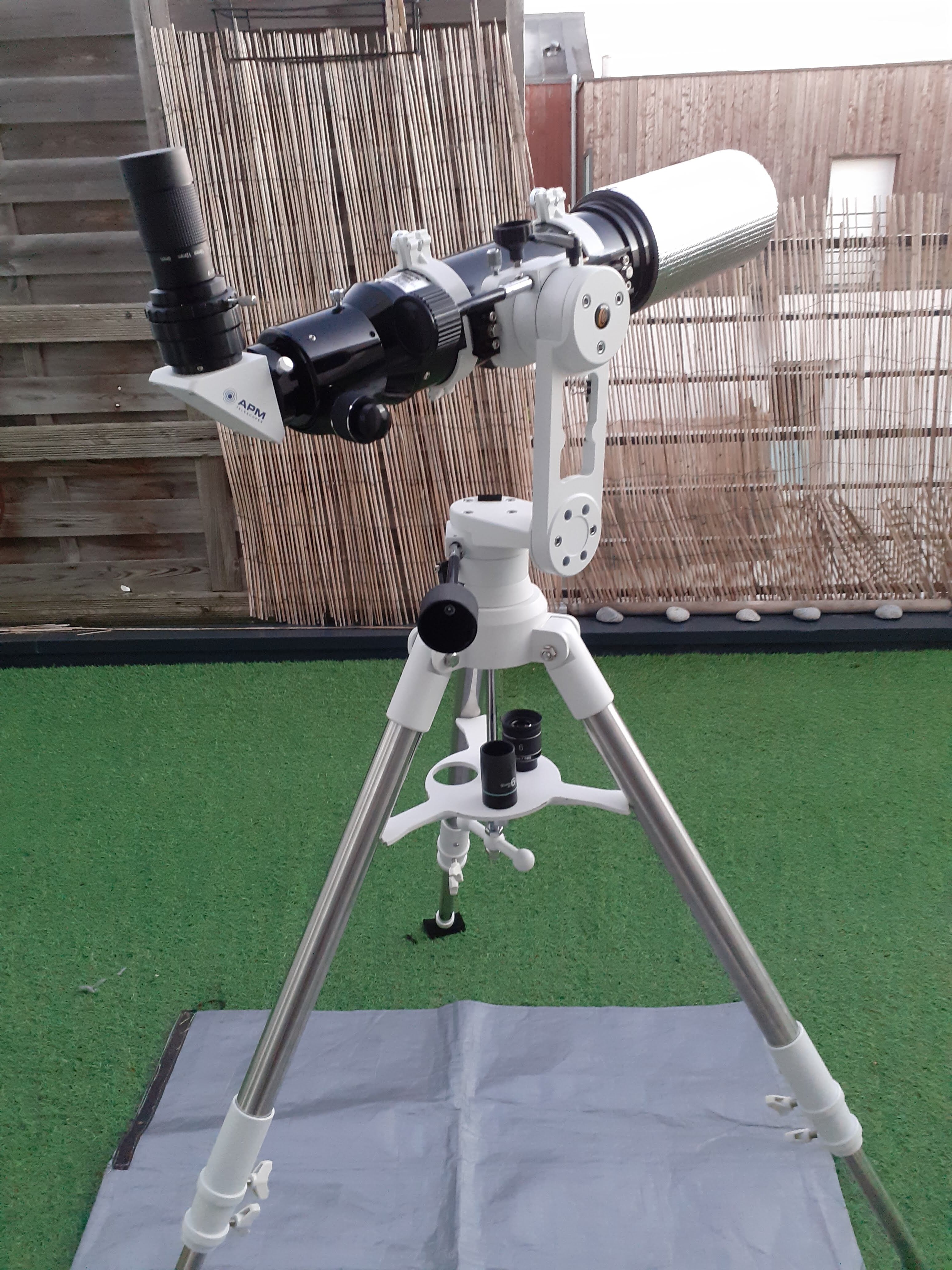

Oups! dommage je vend mon ES Twilight I pour 160 €... actuellement dans les PA.
Que j'ai utilisée avec ma Lunette 80 ED sans problème 😁
Remplacée car j'ai récupéré un trépied photo/vidéo Manfrotto.
Modifié par Astro_007
