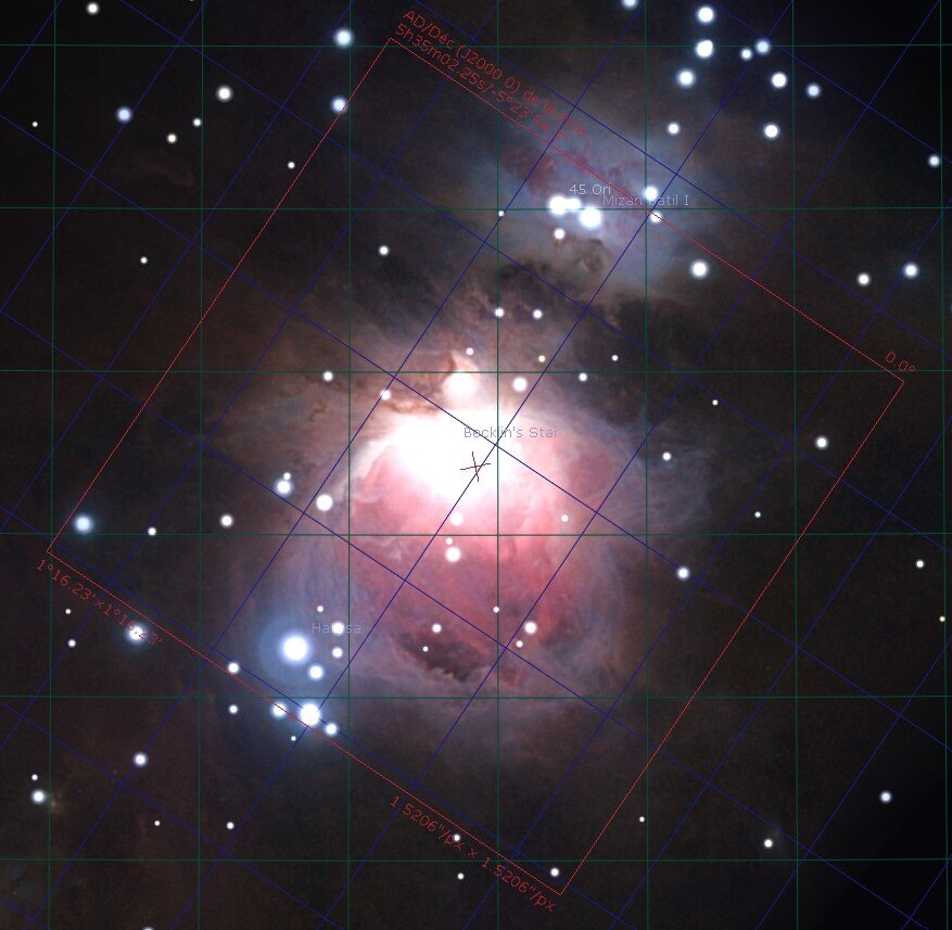

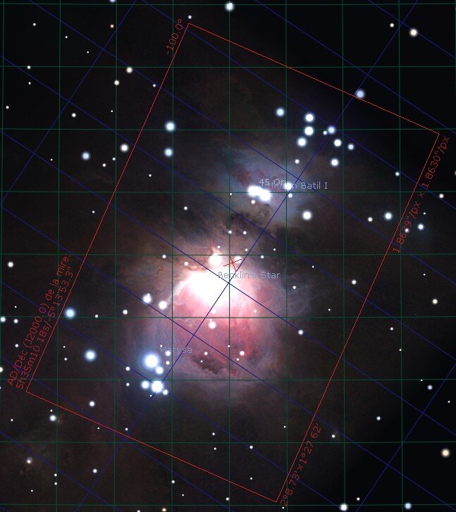

294-80.jpg.3288222c53036c0e85c1e0a4ab3cedb5.jpg   533-80.jpg.4a5fde81c6cbb0e207b98dc6ff03661f.jpg

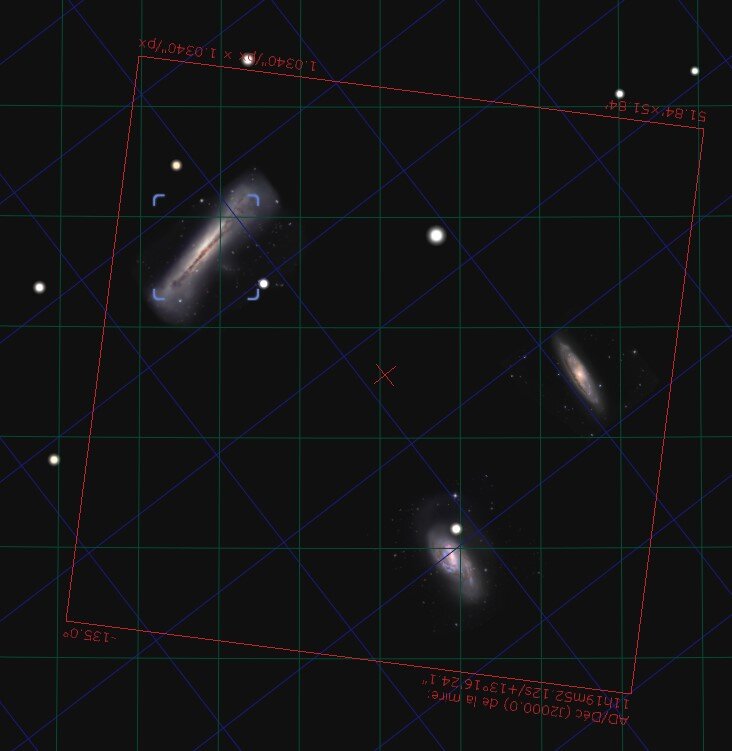

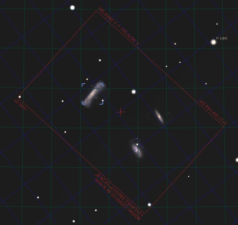

Au 150/750, le choix est moins évident..
294-150-trio.jpg.8947971ef3d3b5f5cc0584d13b7cbc48.jpg  533-150-ham.jpg.3c7bfed626cbd6ae34bb3fb1e0a47750.jpg
Pense filtres, tiroir à filtre ou RAF. En fait une 533 (pour la performance du capteur) au format de la 294 ça s'appelle une 2600.. La 071 n'est pas de toute première jeunesse, son capteur est celui des APN Nikon D5100/D7000.
