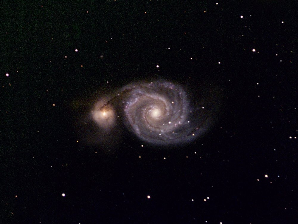

M51.... tardif!
chamois06
Je sais ce n'est plus l'époque pour M51, seulement c'est ma galaxie préférée et je ne voulais pas attendre 2008 pour la faire en LRVB
4 nuits de poses à jouer à cache cache avec les nuages et le vent ( 01, 04, 09, 10 aout).
O.O. SPX200/900 sur Heq-5 pro goto correcteur MPCC, artmemis285
guidage SW80/400, toucam pro 2 en LP 0.3s guidemaster
21 poses de 240 s en L
5 poses de 330 s en R
5 poses de 240 s en V
5 poses de 450 s en B.
D'énorme dificultés avec les gradients et autres Joyeusetés.
Si un spécialiste pouvait me dire comment retirer un gradient avec IRIS, j'ai bien trouvé la fonction, qui me marque un multitude de petites croix sur l'image, mais ensuite que faire de cette image constélée de croix blanches?
Encore beaucoup de progrès à faire pour traiter les images en lrvb.
Recadrée de 1392x1040 à 1024X768
Pierre
très sympa cette M51! ( peut-être un poil rosée?)
pour le gradient les croix s'enlèvent dès que tu touches aux seuils; je te conseilles d'utiliser un masque çà marche très bien sur les galaxies

Une bien belle photo , mais je la prefere comme ca :
Avant :
Que lui as-tu fait subir?

Ouf pas mal de chose , reduction du bruit , amelioration de la nettetée , retouche des couleurs et de la saturation , reduction des ombres etc......

Ok mais avec quel logiciel? qu'elle paramètres?
Je suis débutant et cherche de partout des astuces, coup de mains,
méthodes.....
Par avance merci

Re pierre , lol je suis bien plus debutant que toi , c'est le logiciel qui aide bien "microsoft photo pro 10 " , puis ji vais a tatons doucement en commencant par suprimer le bruit et ainssi de suite avec les differents modes de retouche , en tous cas une chose est sur c'est bien plus efficace que les differents logiciel que j'ai pu essayer avant .
J'ai un peu retravaillé l'image particulièrement sur la balance un peu moins jaune et la netteté (léger masque flou.
J'espèr qu'elle vous plaira plus ainsi

Perso je la trouve bruitée et trop rouge , mais mon ecran et peut etre mal calibré , j'ai un peu reduit le bruit lumineux et chromatique , enlevé un de rouge , et apliqué un trés leger flou gaussien , perso je la prefere comme cà :

Elle est pas mal ta M51, je suis juste un peu surpris de manque de détail dans les bras par rapport à la netteté des étoiles. Est-ce le bruit qui t'a empêché d'accentuer un peu ???
Bonsoir
Je partage l'avis de Biquet et trouve qu'il manque de la résolution dans les bras. Autre remarque : quasiment aucun signal sur le fond du ciel. Pourtant il existe un champ riche autour de cette galaxie avec des petites taches intéressantes en toile de fond qui apportent de la profondeur et du relief.
Bon sang, mais ou est donc passé le fond du ciel ??? ;)
J'ai repris ton image d'origine pour en faire cette version, en renforçant un peu les spires sans faire monter les artefacts (j'ai viré le poutour de l'image pour conserver que la galaxie, ça pése moins lourd...).
J'ai également laissé du bruit. On peut encore lisser un peu, mais ça va faire trop synthétique à mon avis.

M51 tardive, ce n'est plus l'époque j'ai eu du mal avec mes images avec beaucoup de fond (base sur l'horizon, athmosphère peu transparente et pollution lumineuse) .
A force de retait de gadient avec pixinsight et iris j'ai aussi bouffé les extensions noyées dans les brumes.
J'adore cette galaxie et je voulais absolument me "la faire" avec l'artemis.
En mars avec le 350d (le fond était nettement mieux).
Je ne pense pas qu'avec la cadrage beaucoup plus serré du capteur de l'artemis par rappoort à celui du 350D j'aurai pu faire rentrer les petits galaxies voisines.
En 2008 je m'y remets avec une paquet d'heures de pose et ont en raparlera.

Tiens, mais il y a encore un petit truc qu'on voit là...IC4278
Puis il me semble qu'il y a encore du monde, mais avec mon écran, ce n'est pas évident.
En mettant l'image en négatif, je vois encore d'autres "formes grises non stellaires"

Oui, t'as raison. A refaire l'année prochaine dans de meilleures conditions.
Mais comme le souligne Patt, on voit quand même quelques objets.
.............En mettant l'image en négatif, je vois encore d'autres "formes grises non stellaires"

Eh oui pas fait de PLU, ma boite à PLU est en construction. Bizarrement la technique que j'utilisais avec le 350D, un teeshirt blanc en double devant le newton qui vise le ciel à l'opposé du soleil (le lendemain matin) qui marchait parfaitement est une vraie cata avec l'artemis ????
Pourtant je règlais bien le niveau moyen, mettais bien le bouchon du newton sur l'arrière pour que la lumière du soleil ne fasse pas des "nuances" par transparence sur l'arrière et le tour du miroir, ?????
Tu as raison on devine IC4278, en négatif, bien moins visible que la grosse poussière que je n'arrive pas à enlever sur le capteur: il en reste 2, si j'arrive à les enlever, sans en mettre d'autres je serai ravi.
