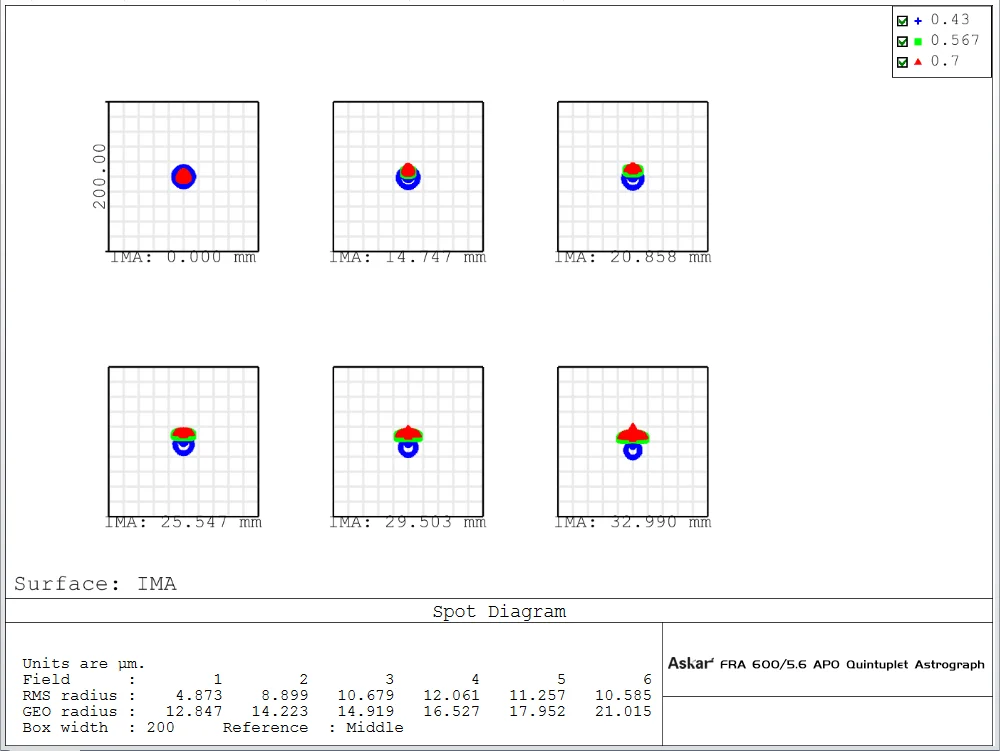

Voyons les spots diagrams de la FRA600:
Au centre, le spot remplit presque 4 carrés, sachant qu'un carré fait 20µm de côté... En plus on voit du chromatisme hors-axe assez prononcé.
Cette finesse très moyenne des étoiles est confirmée par des tests, par exemple celui-ci sur CN
https://www.cloudynights.com/topic/805371-my-tests-of-askar-fra600-part-i-full-frame-sensors/
Sans réducteur (à f/5.6), l'utilisateur obtient des étoiles avec une FWHM de 12µm au centre. Avec le réducteur c'est un peu mieux en termes de taille des étoiles au centre du capteur,  la FWHM fait 9µm, mais en termes de résolution angulaire sur le ciel c'est évidemment moins bon. Le test confirme également la présence de chromatisme hors-axe bien visible.

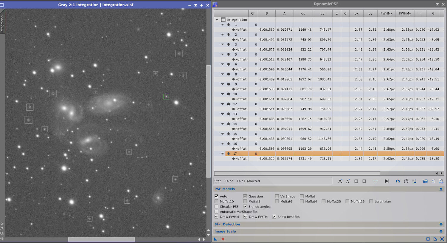

Sur mon newton 200/800, la FWHM est de l'ordre de 6µm quand le ciel est calme, et encore je pense être limité par le seeing et non par la résolution de l'optique. Évidemment pas de chromatisme. Sachant qu'en plus la focale est plus longue ça correspond à une bien meilleure résolution angulaire. Un exemple (1 pixel  = 2,4 µm) :
Si tu veux plus de champ avec le newton il y a l'option du correcteur/réducteur Starizona Nexus 0.75X qui a bonne presse.
La lunette y gagne pour l'encombrement c'est indéniable (mais au prix de temps d'intégration beaucoup plus longs). Pour les grandes nébuleuses avec un APN à gros pixels pourquoi pas, mais elle n'est pas taillée pour la résolution.
