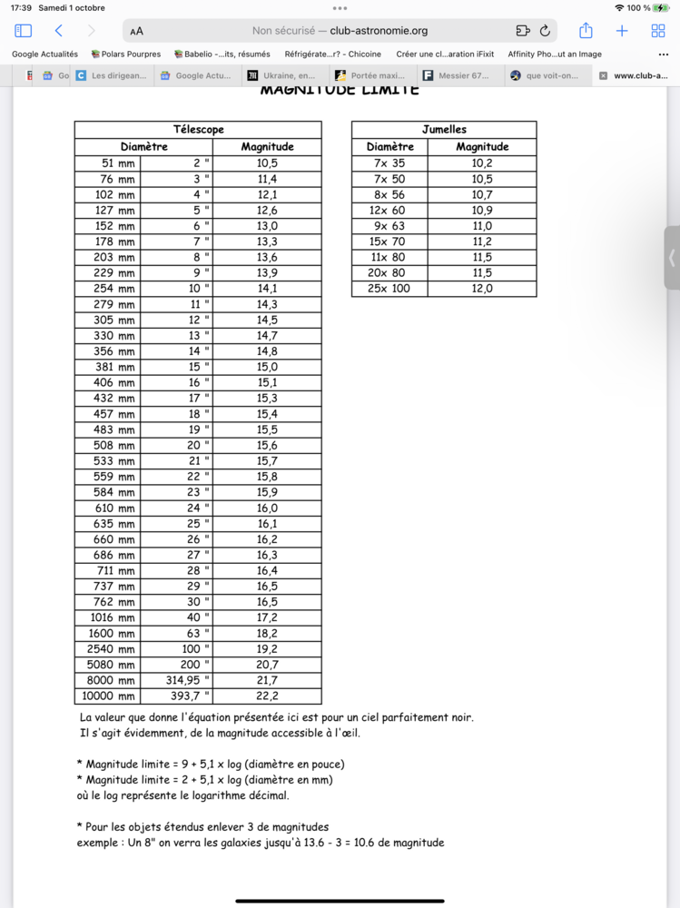

Bonjour à tous 😉
Ci-joint un tableau avec les magnitudes limite selon les télescopes amateurs.
Je ne comprends pas pourquoi il n'y a pas de valeurs négatives, celles-ci concernant les astres les plus lumineux…
Ex Venus -4,6
Merci

Comme tu le dis c'est par ce que ces astre sont très lumineux ! Véga à une mag de 0. Tous ce qui est plus brillant que véga est visible, et ce par tous les telescope !
Sache que, dans un ciel non pollué, l'œil humain peut voir jusqu'à une mag 6

Je ne suis pas sûr de comprendre le sens de votre question. La magnitude limite pour un instrument est une valeur qui indique sa capacité la plus grande à "voir" un astre de faible luminosité. Calculons la magnitude limite d'un instrument de 5 mm de diamètre, elle est de 2 + 5,1 log(5) = 5,56. Vous voyez bien que pour un instrument de très très faible diamètre, 5 millimètres, la magnitude limite est toujours positive. Un instrument dont la magnitude limite serait -4,6 ne doit pas dépasser 0,05 mm de diamètre. Ne perdez pas de vue que la magnitude est une fonction inverse, plus l'objet est lumineux, plus la magnitude est faible. C'est peut être ce point qui vous pose problème.

Je préfère ajouter que pour les astres brillants on peut tout observer SAUF LE SOLEIL!!! Ne pas l’observer sans filtre spécialement conçu pour, même avec de tous petits instruments. Même avec de toutes petites jumelles….

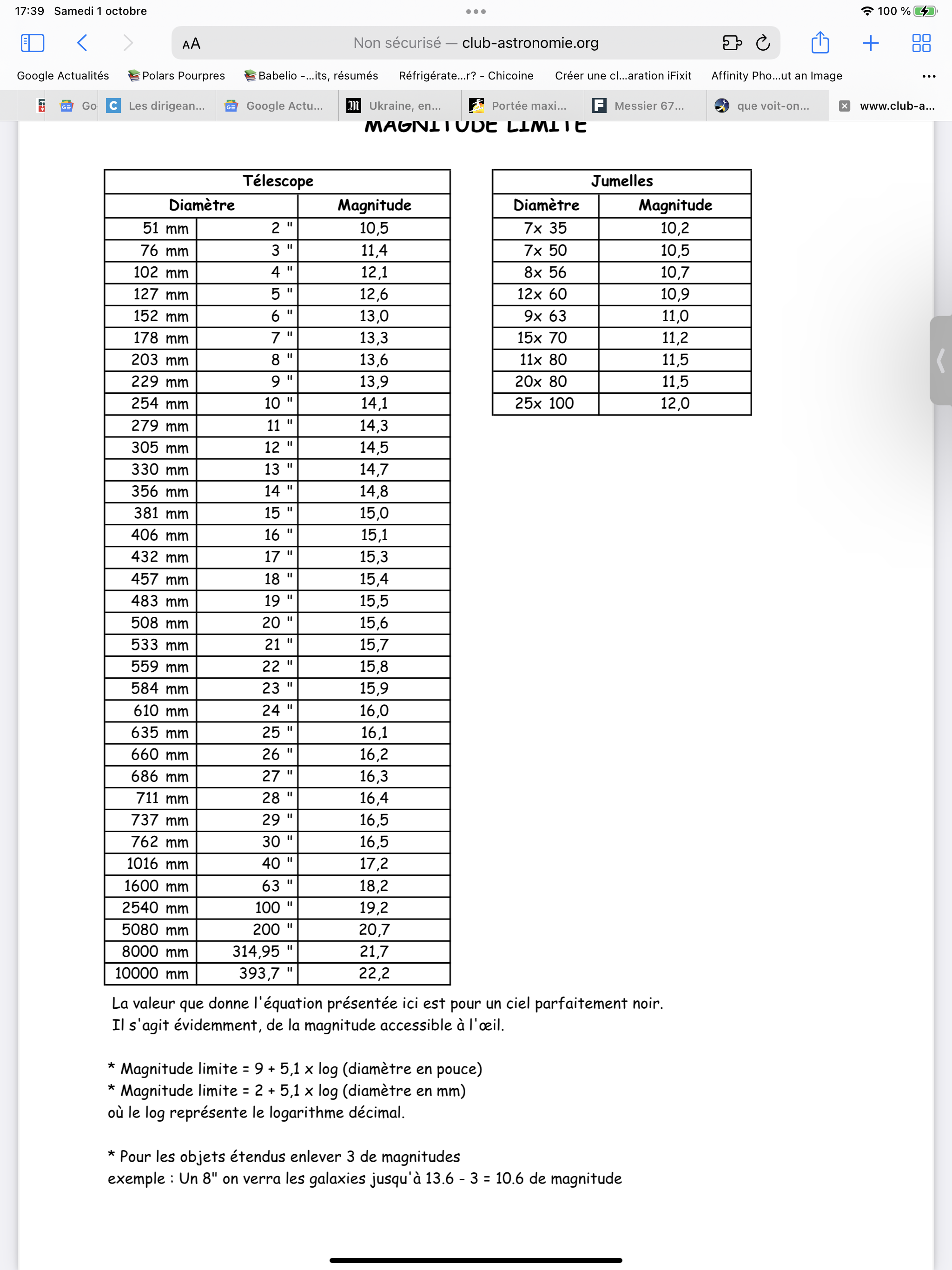

A propos, tout en bas du tableau (en piéce jointe plus haut) on peut voir le dernier télescope 10000 mm > magn 22,2
Est-ce qu’il existe des télescopes amateur avec un tel diamètre ? 🤔
je me réponds à moi-même 😅
La magnitude limite d'un télescope, c'est la magnitude de l'étoile la plus faible que ce télescope permet de voir. Cette définition étant rappelée, je pense que ça répond à la question.
Cette notion concerne l'observation visuelle, pas la photo. Donc elle est valable aussi sur des télescopes professionnels à condition que l'observation visuelle soit possible, ce qui n'est pas le cas pour les télescopes pros modernes.

C'est simple le tableau donne la magnitude de l'étoile la plus faible observable par l'instrument et donc implicitement si il est capable de nous montrer ces étoiles alors toutes les étoiles plus lumineuses seront visibles y compris toutes les planètes bien évidement.

Des télescopes d'un mètre de diamètre amateur, oui ça existe :
http://stellarzac.fr/t1000.html
Par contre le GTC (10,6 m de diamètre) est un télescope professionnel.
