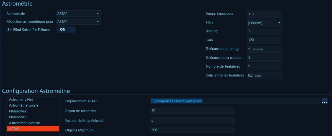

Le premier message, c'est pas grave puisqu'il utilisera J2000 tout seul. Pour ne plus voir le message, tu peux modifier ça dans les paramètres EQMOD.
Et le deuxième, tu as trouvé la réponse, il te manque la base de données. C'est ici. Si tu as de la place sur ton disque dur et si le champ que donne ton setup le nécessite, télécharge et installe la base H18. C'est un exécutable, clic et hop.

Je dois bien choisir ASTAP et mettre l'emplacement ou j'ai mis la base de données, c'est bien ça ? Et c'est tout
il y a 2 minutes, krotdebouk a dit :
A cette étape tu indiques où se trouve astap, c'est bon si tu n'as rien modifié lors de son installation.
Et tu lances l'install du fichier H18 que tu viens de télécharger, il s'installera là où il faut.

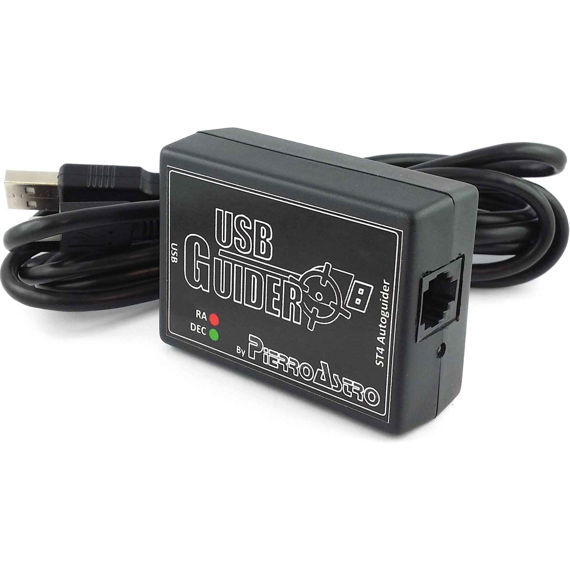

Quand j'ai ouvert PHD, j'ai bien connecté ma caméra puis la monture via EQmod alors qu'auparavant quand je ne passais pas par NINA pour l'autoguidage je me connectais avec interface Pierro AStro avec le câble suivant
Et tout fonctionnait mais là avec ce cable la monture est bien connecté via EQmod mais Nina au démarrage de la séquence lance ensuite la calibratoon mais elle ne se fait pas et quand  je lance la calibratoin depuis PHD, il me dit l'étoile ne bouge pas assez, un truc comme ça et le guidage ne se fait pas

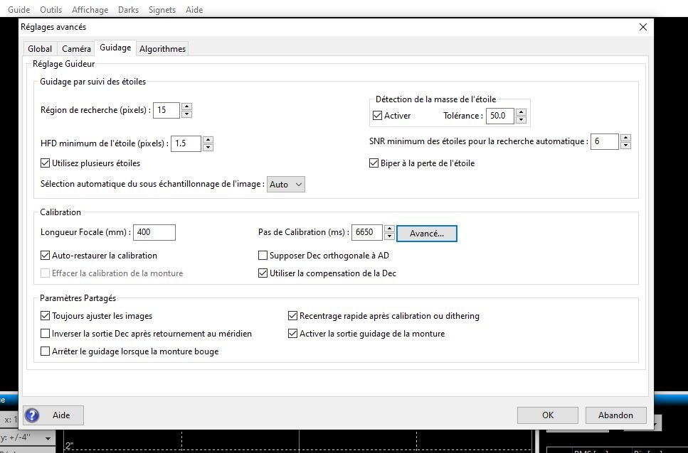

Dans PHD tu as mis les bons paramètres de la focale de la lunette de guidage?
Tu peux mettre des print-screen?
La calibration fait bouger l'étoile selon les axes EST/OUEST et NORD/SUD histoire de savoir comment est orienté la caméra de guidage.
La calibration demande via plusieurs points de déplacement sur chacun des axes de décaler l'étoile de 25 pixels de mémoire, avec du style 9 ou 12 points intermédiaires. (chiffres à vérifier mais le principe est là).
Si ton "calibration step" est trop petit, au bout des 9 ou 12 déplacements programmés les 25 pixels de décalage ne sont pas atteints, alors la calibration échoue.
Normalement en mettant la focale de la lunette guide et en connaissant les pixels de la caméra, PHD2 va déterminer le step nécessaire.

Je n'ai pas touché aux paramètres que j'avais avant quand j'utilisais l'interface Pierro Astro, je crois qu'ils sont bon et tout marchait correctement,

Petite question : mon nouveau câble qui me permet de connecté ma monture en Eqmod permet à la fois de pointer la cible dans Nina et de corrigé la monture pour l'autoguidage via ph2, il remplace ma raquette et également mon Ancien câble Pierro Astro.

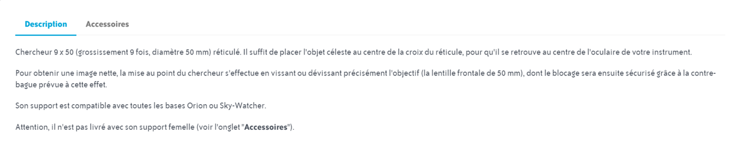

On est d accord que focale lenght est la focale de la lunette guide, la même dans l'onglet Guidage que dans Calibration calculator ?
Yep, à qq mm près
ça va pas changer grand chose si tu mets 180mm au lieu de 200mm.
Avec les chercheurs 9x50 par exemple des fois c'est difficile d'avoir la bonne info.
Exemple avec un site bien connu:
Autre site:
De mémoire ce type de chercheur a une focale de 180mm je crois.
Au moment de la calibration, à chaque step, tu dois voir bouger l'étoile de plusieurs pixels.
Si pas le cas alors soit tu es trop près du zénith et dans ce cas il faut pointer ailleurs, tu retourneras sur ta cible avec la séquence, genre plein Est ou au mieux au sud, vers 30-35° d'altitude.

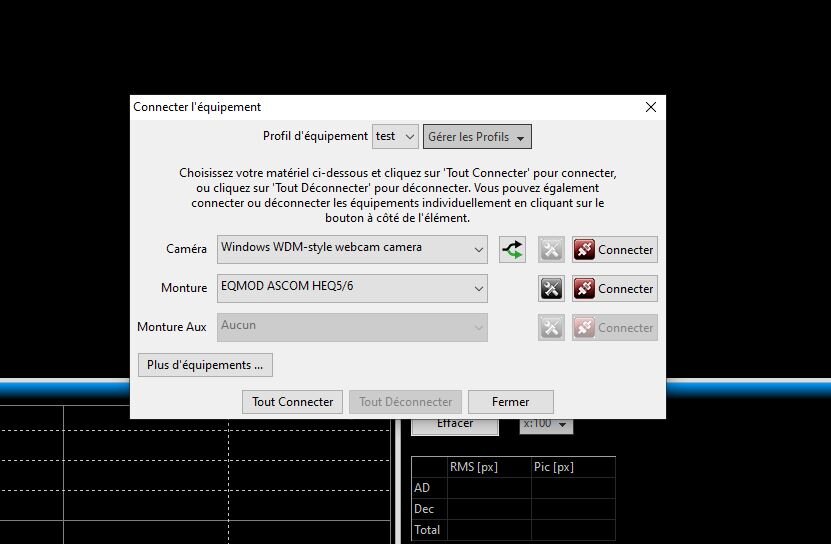

C'est quoi ta caméra de guidage ? Le choix Windows WDM dans PHD2 m'intrigue...
il y a 1 minute, krotdebouk a dit :
NINA ne refait pas de calibration au lancement de la séquence, du moins avec le séquenceur simple. C'est une action que tu peux forcer en utilisant le séquenceur avancé.. que je ne connais pas. Si tu as fait ta calibration au sud et à l'intersection équateur/méridien (un peu avant le passage au méridien), tu ne devrais pas avoir besoin de la refaire même après retournement au méridien, sauf si tu changes de lieu (enfin je crois).
C'est une DMK41, que j'ai toujours utilisé pour l'autoguidage

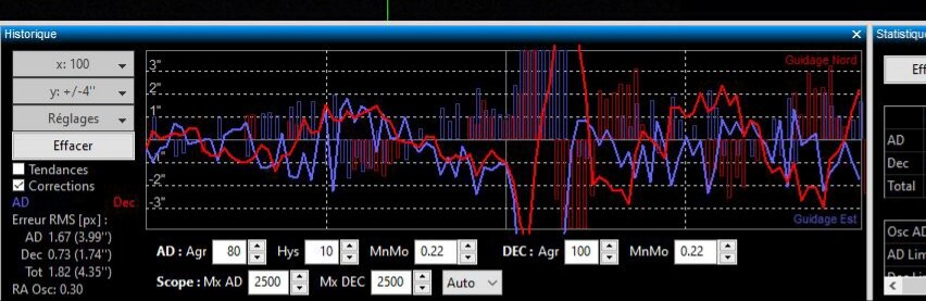

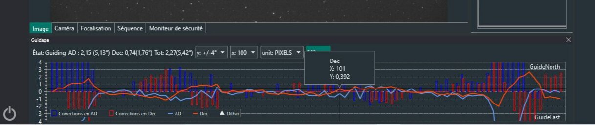

J’ai bien avancé hier soir et j’y suis presque, juste un petit problème d’autoguidage,
J’ai d’abord réussi à faire la calibration PHD mais ensuite l’astrométrie qui ne fonctionnait plus et après plusieurs essais j’ai fermé tous les logiciels pour reprendre depuis le départ mais toujours pareil alors j’ai tout refermé et redémarré le pc et là j’ai réussi

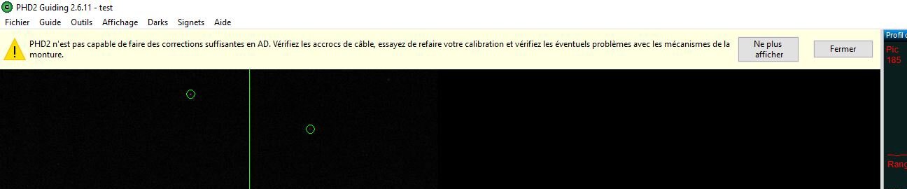

Le seul petit problème qui me reste est au niveau de l’autoguidage qui a l’air pas mal mais qui part dans les choux toutes les 2 ou 3 min pour revenir ensuite en dessous de 2°.
Et j'ai le message suivant dans PHD
Pourtant pas de problème de câble, ni de mécanisme de monture, en tout cas ça marchait très bien jusqu'ici.

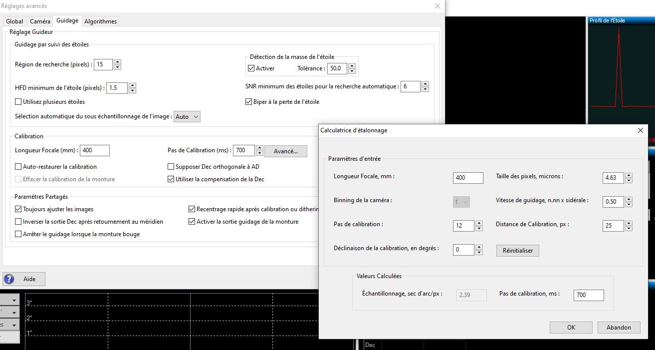

J’ai refait la calibration en changeant les valeurs de guidage mais ça me parait moins stable
Je pense que mes paramètres de guidage ne sont pas correct et le pas de calibration n'est pas toujours le même quand je rentre dans le calculateur et que je valide, un fois 6000, un fois 3000.
Je dois mettre quelles valeurs en vitesse de guidage et degré calibration declination ?
Modifié par cezanne
Pour les réglages de correction tu peux baisser je pense
AD Agr = 70
DEC Agr = 50 voir plus bas, genre 35
Bien équilibrer en AD et en DEC.
Pour la caméra tu as quoi comme temps d'exposition? 2s ? 3s? moins?
ça avance bien en tous cas, si tu en arrives maintenant à affiner ta courbe de guidage ;)
il y a 2 minutes, cezanne a dit :
Temps d'expo en général 1.5s
ok alors rallonge un peu, ça permettra de ne pas chasser la turbulence.
Je mets 2s voir 3s en expo.
Avec la fonction multi-étoiles, tu en as plusieurs de sélectionnées à l'écran (entourée d'un rond de couleur)?
