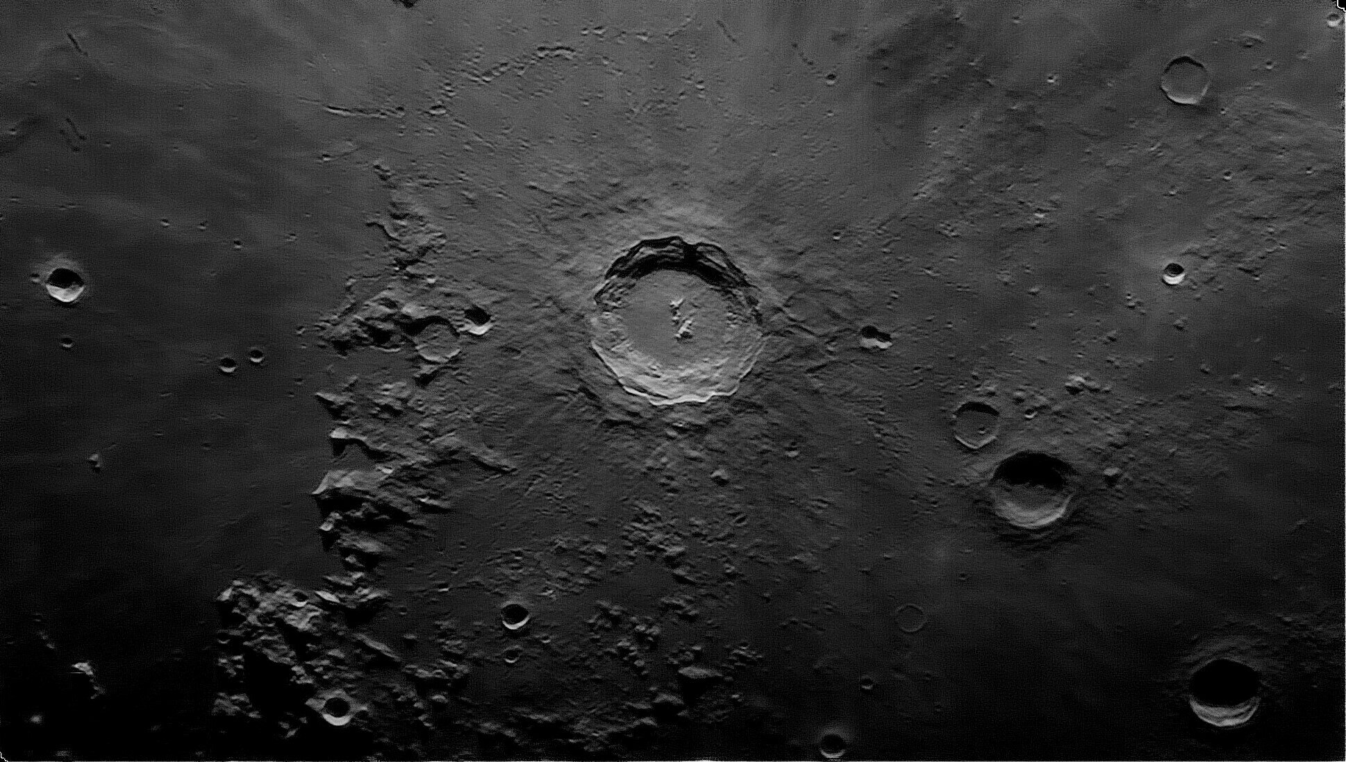

Voici un copernic pris en mode video avec toujours le bon vieux 600D et le bon vieux C8 + barlow clavé et televue 2,5

Bravo pour ce cliché. Quelques petites questions qui vont peut-être  te paraitre saugrenues, mais je ne suis pas un grand spécialiste. Quel oculaire as-tu utilisé ? Est-ce un télévue 2,5 mm ? Où s'agit-il d'une télévue 2,5x ? Et comment fixes tu ton apn sur l'oculaire ? à moins que ce soit une photo prise au foyer.
Bonjour Roza
Merci a toi pour l appréciation.
Pour te répondre comme dis j 'utilise un C8 et un apn canon en mode video.
En mode simple et presque ancestral, c est a dire bague T2 sur le canon + 2 bagues allonges dans lequel j' insére mes 2 barlows( une clavé et un televue 2,5X) et la bague raccord visée directement au dos du C8 .
Certe a ce jour cette méthode peu paraitre dépassée , mais ça fonctionne!
Maintenant quel est ton matériel ?
Bons cieux a toi

Je n'ai jamais franchi le pas pour investir dans du matériel astro. Je fais surtout de la photo animalière avec notamment un 800 mm F5.6 et un R5 et quelques photos de planètes (surtout la lune et jupiter) avec le 800 et un doubleur. Je songe dans un premier temps à m'équiper d'une monture et à convertir mon téléobjectif en lunette avec un adaptateur canon vers coulant 1,25" ou idéalement 2 pouces + renvoi coudé et 1 ou 2 oculaire.
Comme toi je tâtonne avec autostakkert, registrax ou astrosurface. Je lis sur les forums qu'astrosurface est le meilleur outil de retraitement. Néanmoins je ne parviens absolument à traiter avec mes images de sélène. elles ne sont pas détectées lorsque je clique sur la détection DISK/PLANET. Si tu as une explication, je suis preneur.

Tu dois en principe cliquer sur one star/surface/roi, pas sur disk/planet.
Bon volia la réponse a été donné par Daniel, moi non plus je ne suis pas un expert en traitement informatique ,et je m y suis mis il y a peu de temps ,donc beaucoup de chose a apprendre.
Heureusement aujourd hui il y a pleins  de tutos trés bons , donc a chacun de les consulter encore et encore et de passer du temps sur cela( le temps c est parfois cela qui nous manque)

Un petit crop pour enlever les bandes disgracieuses, un petit flou gaussien pour atténuer un peu le bruit et une orientation dans le bon sens et tu y gagnerais encore.
Merci pour ta suggestion je vais voir cela, avec quel logiciel ferais tu cela?
