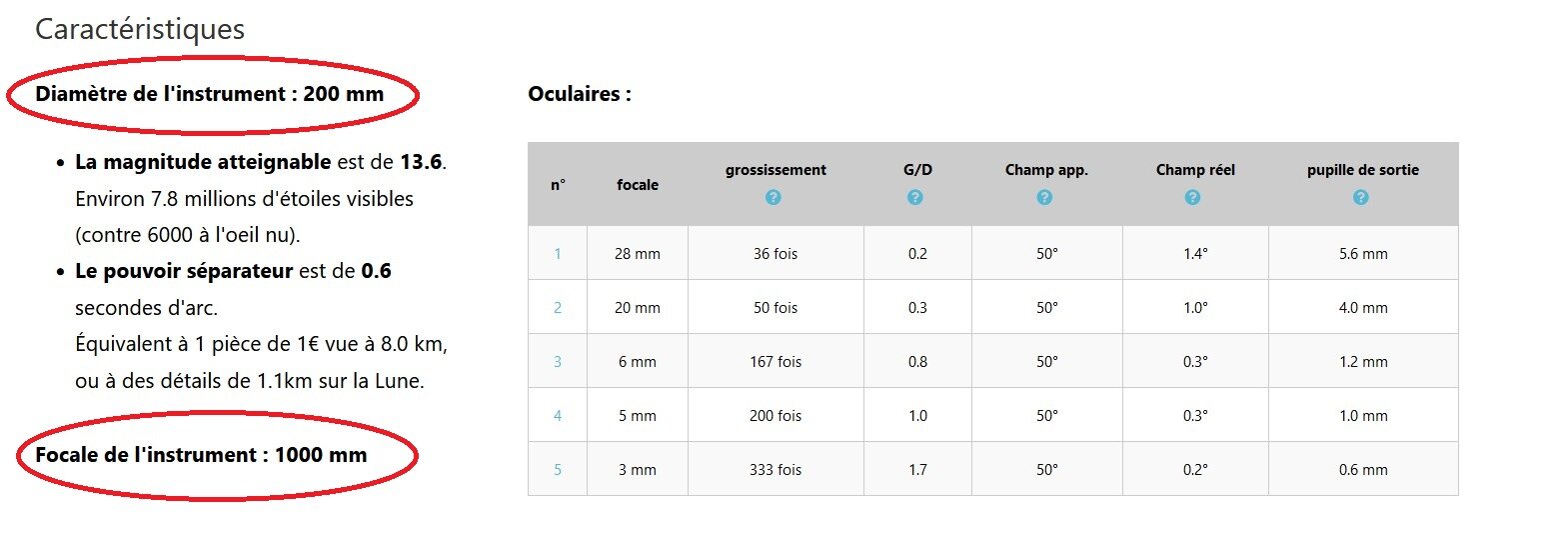

Bonsoir à tous 😉
Normalement pour trouver le grossissement d'un télescope on multiplie le diamètre (l'ouverture) par 2.
Dans le cas d'un 200/1000 > 200 x 2 = 400
Pourtant cela différe selon l'oculaire…
D'ailleurs si on regarde sur le site de simulation on ne trouve pas les même valeur
Sauf 2,5 >400
Cet oculaire serait-il le standard pour ce genre de calcul ?
 2,5 > 400
3> 333
  5> 200
  6 > 167
7> 171
11>109
16>75
  20 > 50
24> 50
  28 > 36
  36> 33
Est-ce le cas ?
Merci

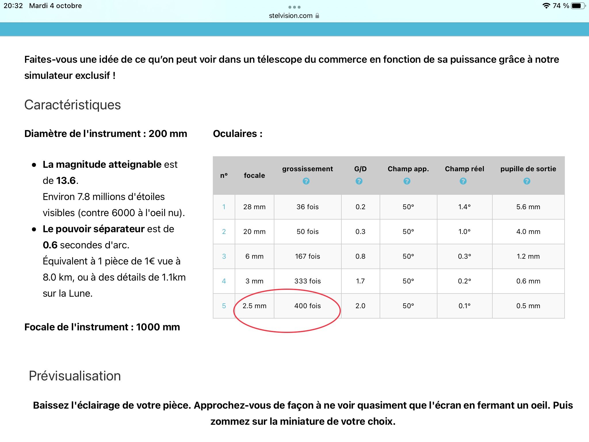

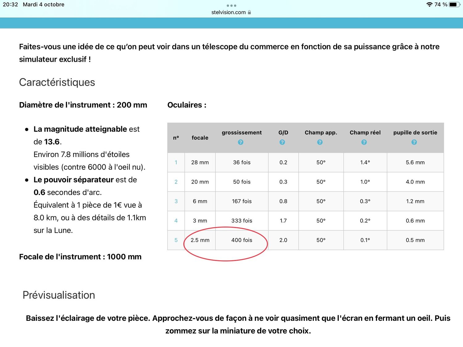

surprenant .... en cliquant sur le lien que tu as mis plus haut, j'ai obtenu ce que j'ai mis sur la capture d'écran, à savoir avec 28, 20, 6, 5 et 3
ceci dit la focale du télescope 1000/2,5 (focale d'oculaire)  donne bien 400 fois en grossissement
(quelqu'un qui n'aurait qu'un 5mm à dispo + une barlow 2x aurait également ce résultat)
en parallèle 2 fois le diamètre (de ce 200/1000) : 2 x 200 : donne bien 400 fois max théorique pour l'instrument .
Modifié par martial_julian
Voilà, un télescope 200/1000 grossit 400x avec un oculaire de 2,5 mm .
