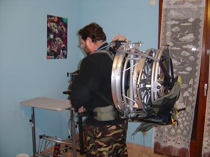

Bonjour à tous, cela fait un bon moment que je ne suis pas revenu visiter Webastro. Me voila donc avec mes gros sabots et une photo. Le Grégorien de William est terminé. La mise au point des miroirs, comment dire.......... C'EST PAS DE LA TARTE. Mais bon on y est arrivé. A force de reflechir, on a fini par avoir une entorse au cerveau mais aujourd'hui, tout va bien.

bonjour catluc, pour optique tu a tout juste, pour paramoteur aucuns moteur , mais l'idée du ciel est bien là !
dobson de 400mm de montagne , transportable sur un sac a dos porte bébe de rando , structure complete en alu de huit kg, hors optique

Heuuu, et tu les fait porter par sherpas les 20 (25 ?) kg de miroirs ?

bonjour,patry, 20kg sur le dos , cest pas trés lourd, c'etait le poid de mon fils quant je le portai en rando,tu sais un sherpa porte 30 a 40kg a 5000m d'altitude, si tu a fait un peu de rando,tu atteind vite ce poid(15a 20kg).
d'ailleurs si vous voulez voir quelque photo , hervé (centaurus) les a mis un peu en vrac, mais ça donne une idée de l'appareil.
toute la structure se replie sur 35cm de haut , sauf les barres , les espace a l'intérieur de la structure sont occupé par les deux zooms ,le correcteur de coma, le porte oculaire ,et le miroir secondaire .
le miroir principal est installer a demeure dans sont barrillet a 18 point maintenue par une ceinture alu, avec un pont de rupture de dilatation réglable et a 14 contacts réglables eux aussi , plus 4 pattes anti basculements .
