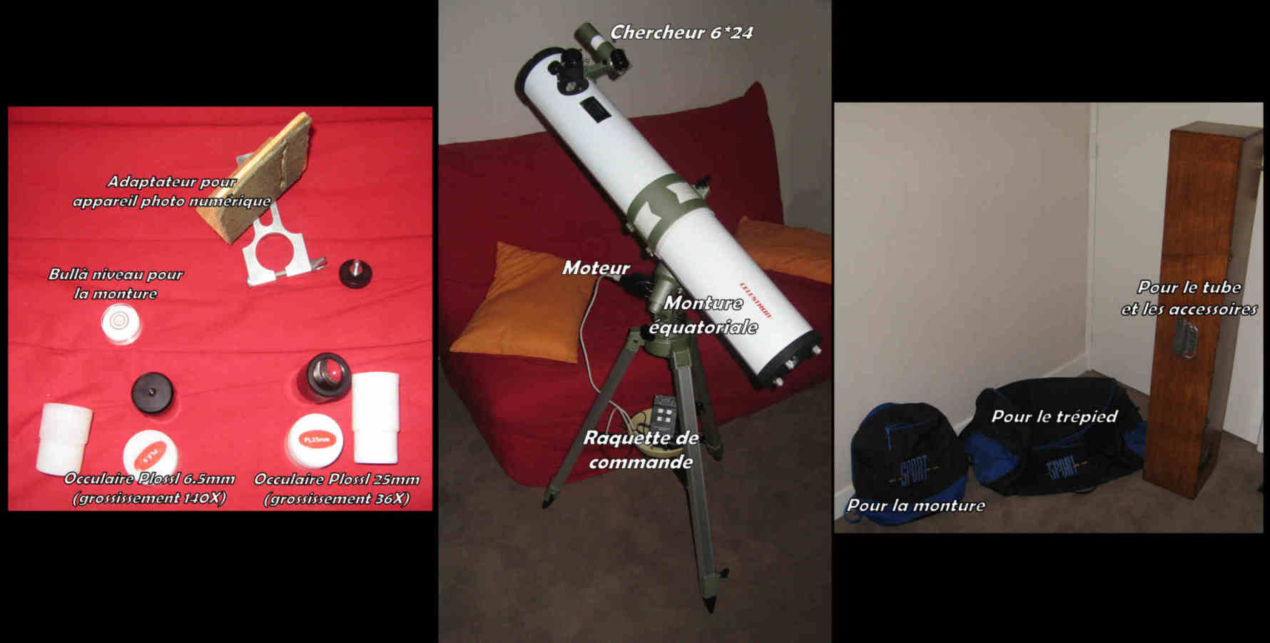

Je viens de tomber sur ton message et ça tombe bien je vends mon célestron 114/900. Il a quelques années mais est en superbe état optique et mécanique. Il faut dire que ranger à l'abris dans une caisse en bois et dans des housses il n'a pas souffert! Il prend très peu de place pour le ranger : 30x30 cm au sol.
description :
-Diamètre : 114mm
-Longueur focale : 900mm
-Chercheur : 6*24mm
-Moteur en ascencion droite pour compenser automatiquement la rotation de la terre.
-Occulaires Plossl 6.5 mm et 25 mm (grossissement respectif de 36 et 140 fois).
Tout cela bien rangé à l'abri dans des cartons.
Je donne avec :
- une bulle de niveau (pour la mise en station)
- un adaptateur pour tout appareil photo numérique , fait par mes soins
- un sac à dos pour ranger/transporter la monture
- un sac de sport pour ranger/transporter le trépied
- une malle en bois faite par mes soins pour ranger/transporter le tube optique et les accessoires
- la notice du télescope
Prix : 200 euros à débattre, je suis ouvert à la négociation.
N'hésite pas à me contacter par téléphone pour plus de renseignements, des photos faites avec cet instrument et un simple appreil photo numérique :
cyrillecolignon [at] yahoo.fr remplace le at par le signe @
A bientôt.
