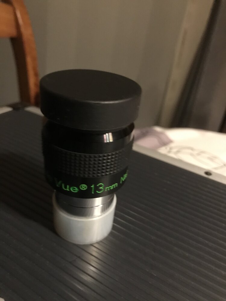

Bonjour Lyl, j’ai deux propositions, un 12 T4 280 euro) et un 13T6 (260 euro). Les deux en très bonne état. Pour le 12T4, pas de boîte d’origine, ni la vis du fût.
N’ayant jamais essayé ni l’un, ni l’autre…. Je sais pas le quel choisir. A noter, j’observe sans lunettes.

Après réflexion, la balance penche pour le 13T6…
Il sera plus cohérent en terme de poids avec le Panoptic 19 (et le 24 que j’espère trouver….) et mes NLV 10/5/4 que le 12T4.
Me restera peut être dans ce cas à vendre le Meade 4000 UWA 8.8 (490gr +\-) pour prendre un 9T6…. et pourquoi ensuite le suivant 🙂…
Dès que le 13T6 arrive et aussi dès que ciel le permet (pas super en ce moment au Danemark), je vous donnerai mes impressions….j’espère avoir fait le bon choix vis à vis du 12T4. Si je pouvais je prendrais les deux rien que pour pouvoir comparer.
