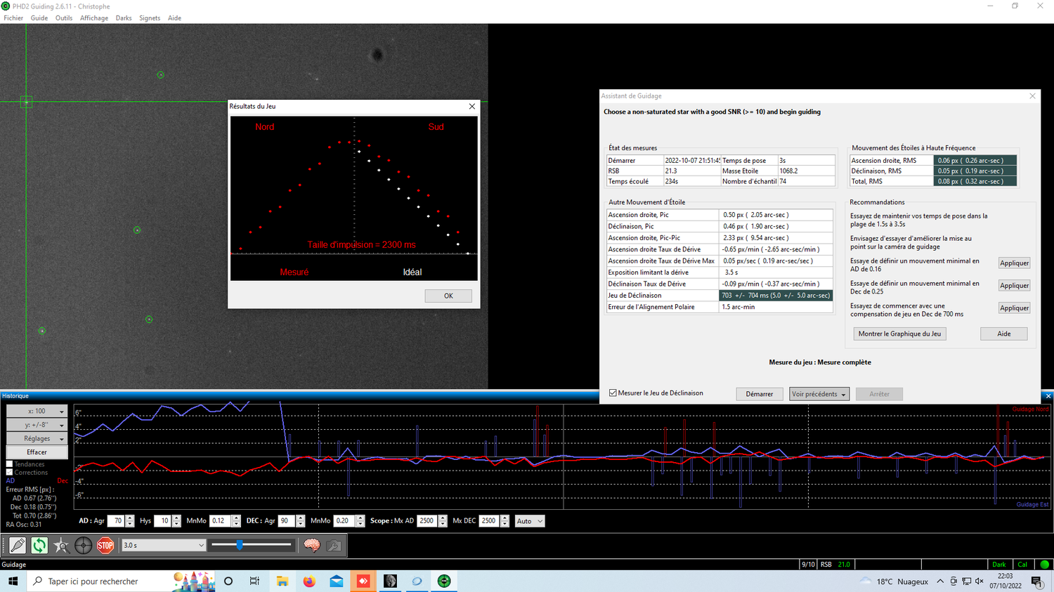

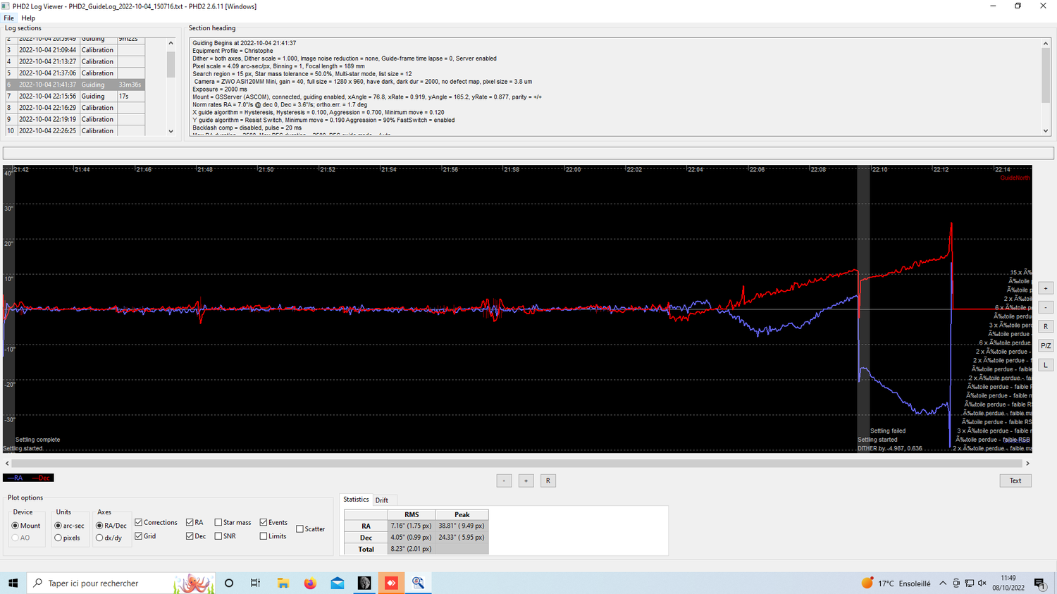

Depuis une semaine mon guidage décroche. La calibration se passe correctement, sans message d'erreur. Le guidage commence et fonctionne normalement pendant une durée qui peut aller de quelques minutes à 45min.
Puis soudainement, le guidage décroche. J'ai l'impression qu'il n'y a plus de correction de la part de PHD2. Mais surtout, la dérive de l'étoile guide s'amplifiant, les corrections de PHD2 cessent.
J'ai revu ma MES, mis les pilotes à jour, j'ai téléchargé les dernières versions de Nina, de PHD2 et de GS Server. J'ai refait mon équilibrage de Setup. Les câbles sont attachés. J'ai ajusté la MAP de la caméra de guidage et orienté le capteur comme celui de la caméra principale. J'ai vérifié que les 2 caméras visent la même zone du ciel. Je n'ai pas de flexions, les vis sont tous serrés.
J'ai refait hier une calibration à DEC=0 et AD=-1h puis un assistant de guidage.
J'ai appliqué les recommandations de PHD2 puis au bout de 40 min nouveau décrochage.
Là je suis perdu. Je ne sais plus trop quoi faire. J'ai l'impression que c'est un problème de pilotes, de conflits, voire d'USB qui stoppent les corrections. Avez vous déjà rencontré ce genre de soucis ? Et surtout, avez vous trouvé la solution ?
Je vous remercie d'avance pour vos conseils.

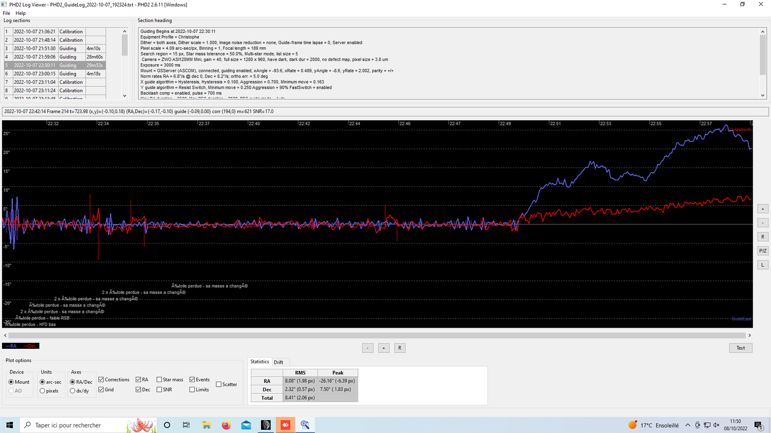

Ça n'a peut-être rien à voir, mais il y a une situation durant laquelle PHD2 trace les courbes avec les sorties de commande désactivées: lorsqu'on active l'assistant de guidage. Donc une fonction de désactivation existe dans PHD2 même si elle n'est pas accessible directement à l'utilisateur. Reste à savoir pourquoi elle s'active.
As-tu essayer d'élargir  ton rectangle vert , " search region " il est à 15 pix si je vois bien

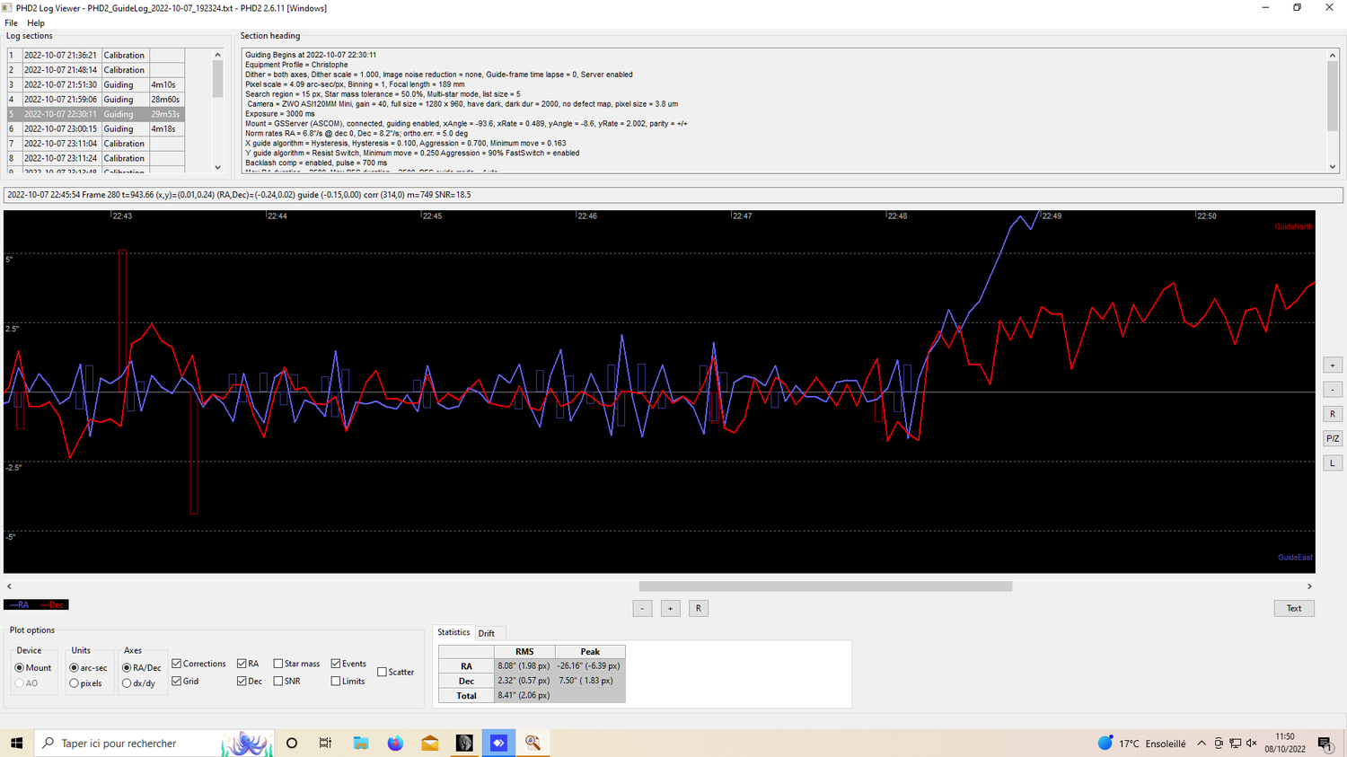

Ce qui est troublant c'est qu'il n'y a pas de correction quand la courbe s'échappe , ni en AD ni en DEC.
Tu peux essayer aussi de guider en resist switch pour voir, ou diminuer le temps de pose.
Pour paraphraser Dupont et Dupond, je dirais même plus, c'est parce qu'il n'y a plus de correction que les courbes s'échappent.
Un point à vérifier: normalement PHD2 signale quand il perd l'étoile guide ou lorsque le RSB chute sous la limite spécifiée dans les paramètres. mais je ne sais pas si le message persiste ou est effacé après quelques instants (pendant mes tests ces derniers jours, je restais sur place et réagissais rapidement). Ça pourrait être une piste à explorer, une perte temporaire d'étoile guide qui désactiverait la sortie de commande sans la réactiver ensuite. Un bug peut-être ?

Pas forcément , si tu as un câble qui coince , la correction sera toujours active , inefficace mais active
On ne voit pas las impulsions de corrections quand ça part en cacahuète. C'est certainement parce que ça ne corrige plus que ça part en cacahuètes..
