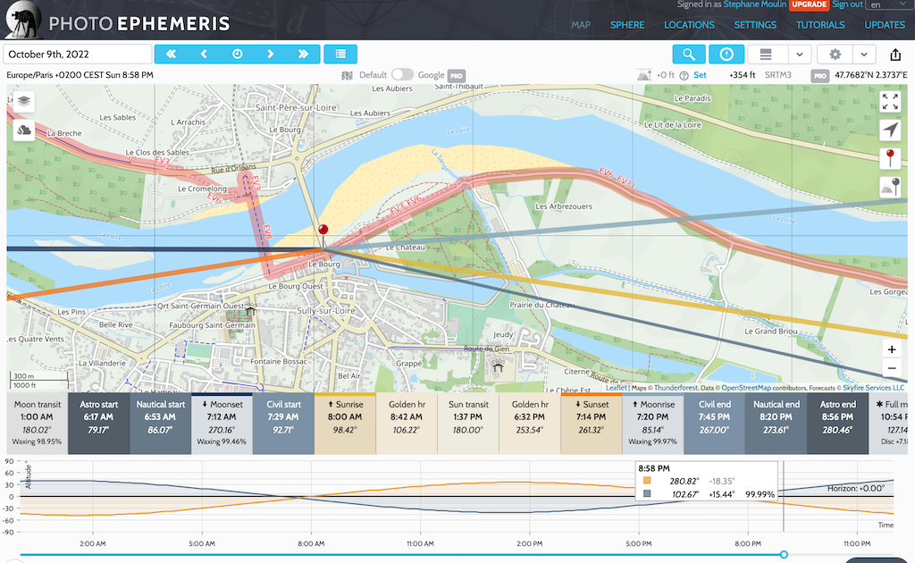

Je voulais savoir s'il existe un logiciel qui permettrait de planifier et d'anticiper l'emplacement idéal à prendre pour une future idée de photo astro ? Un espèce de "streetview" qui permet de se positionner virtuellement à un endroit sur le globe le tout combiné à un planétarium type stellarium.
( Je sais pas si je suis très clair... 😁)
En gros, Demain soir j'ai envie d'essayer une photo de la pleine lune à l'horizon alignée avec le château de Sully sur Loire ( pour ceux qui connaissent ☺️) . Dans ma tête j'ai à peu près l'idée du lieu où me mettre mais je voudrais m'assurer avant de m'installer que j'aurai bien l'alignement souhaité.
Merci beaucoup 😁
Sur un ordi tu peux utiliser le site "The Photographer Ephemeris" voir capture ci dessous (il faut créer un compte mais c'est gratuit, en tout cas cà l'était a l'époque où je lai fait). Sinon ils vendent aussi une application pour android/ios
https://app.photoephemeris.com
Le point rouge c'est là ou j'ai décidé de positionner l'observateur  (à l'ouest du château)
La ligne gris clair qui part vers le haut à droite c'es la direction de la lune quand elle se lève, le gris foncé à gauche la direction où elle se couche
Le signe jaunes à droite et orange à gauche c'est pareil pour le soleil
La ligne grise qui part vers la droite en bas c'est la direction de la lune à l'heure choisie (ic à 8h58), avec une lune à 99,99% à 15,44° au dessus de l'horizon
Je ne suis jamais allé voir ce château, je ne connait pas le coin, mais je pense que toi si tu connait le site tu aura des meilleures idées pour choisir différents sites d'observation et pour simuler en fonction de l'heure la position de la lune conforme à ton souhait de photo.
Cordialement

Merci beaucoup !! C'est parfait ça !!!😁😁
