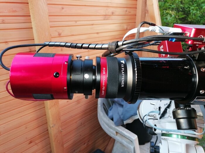

Effectivement, cela semble du costaud !
Le serrage axial rappelle l'astuce de Gert avec son CTU et SkyMéca qui utilise le même principe je crois.
Le côté monocorps limite toute flexion.

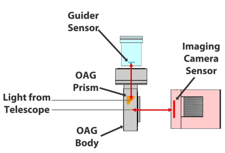

Cependant je vois plusieurs contraintes dans cette réalisation AMHA, parce qu'elle doit au départ correspondre à TON cahier des charges j'imagine:
-  L'emplacement de la camera de guidage
-  L'emplacement de la partie filtre
Pour la partie guidage, on ne peut pas adapter une camera style 290MM qui sont parmi les meilleures, sinon la meilleure (côté sensibilité), on ne peut pas non plus régler/affiner  la hauteur avec une bague hélicoïdale, ce qui est génial sur le D.O de Zwo !
Pour l'emplacement du filtre, le parti pris d'avoir un monocorps à l'arrière contraindra la camera de guidage à subir les filtres nanobandes style L Extrem...
Un tiroir est quand même plus souple que de devoir dévisser tout le bloc, mais beaucoup plus compliqué à usiner et source de tracas (mécaniques)...
Par ailleurs, quel est le poids de ta réalisation ?
Mon souci est aussi la longueur du drawtube plus en amont, là, j'imagine qu'avec cette belle pièce "brute" l'on dépasse de beaucoup celui de Zwo et on introduit un risque de flexion supplémentaire !?
Mais en tout cas, très belle réalisation et bravo pour le travail réalisé, j'imagine que cela a dû prendre pas mal de temps même pour un ingénieur "mécanicique"!

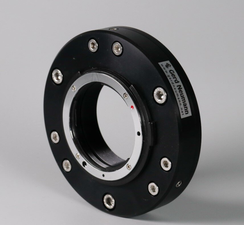

Non.. La conception du CTU c'est deux plateaux reliés par 3 paires de vis avec des rondelles ressort sous chaque tête. Leur couple de serrage a été réglé par le fabriquant, il conviendra donc de ne pas y toucher. Les deux plateaux sont plaqués l'un sur l'autre par la pression de ces ressorts.
Il y a 3 vis radiales situées entre chaque paire de vis et dont l'extrémité est conique, c'est l'astuce du CTU. Elles agissent comme un coin en écartant les plateaux quand on les visse. Les 3 dernières vis axiales (les 3 plus grosses) doivent servir à bloquer le système une fois réglé. Je pense que c'est leur utilité mais je ne m'en sers pas.
C'est l'épaisseur des  plateaux du CTU (17.5 mm au total) qui lui donne sa rigidité et permet d'avoir une réponse attendue quand on serre ou desserre, contrairement au machin ZWO. Le 17.5 mm a ses avantages et ses inconvénients..

C'est effectivement une réalisation qui correspond exactement à mon setup actuel. Je ne fait pas de prise de vue en LRGB mais je me sert parfois d'un UHC (j'ai un ciel assez bon par chez moi).
Pour la caméra de guidage, c'est une 224 et c'est un filetage M42x0.75 qui la tiens. le prisme est ajustable en hauteur et orientation indépendamment de la caméra guidage. La caméra de guidage est réglable en focus par la vis qui se trouve à l'opposé. Les deux tiges qui tienne la platine support permettent se réglage par le dessous. Une vis par barre permet le verrouillage du focus. Un tube coulisse dans un autre afin d'éviter que rentre de la lumière.
Je n'ai pas peser l'ensemble, mais j'ai enlever de la matière partout ou je le pouvais sans que se soit trop contraignant à la réalisation.
J'ai regardé skyméca et effectivement il y a un peu le même principe. Etant donné que je me fabrique toutes mes pièces, je n'avais jamais regardé qui faisait des pièces en astro.
Pour les essais, j'ai tester rapidement et ça marche pas mal du tout. Pour les tests réels, ça ne devrai plus tarder, j'ai refait un setup complet que je vais présenter d'ici peu.
Pour la commercialisation, je suis en train de réfléchir avec AlcorSystem pour faire un systeme de focuser-rotateur pour charge lourde avec un système de vis à pas différentiel. C'est au stade de discussion sur la meilleur stratégie . Il faudra que ça supporte 10Kgs sans broncher pour du PO en 3".
Si tu as besoin de pièces, on peut en discuter. Je t'aiderais avec plaisir

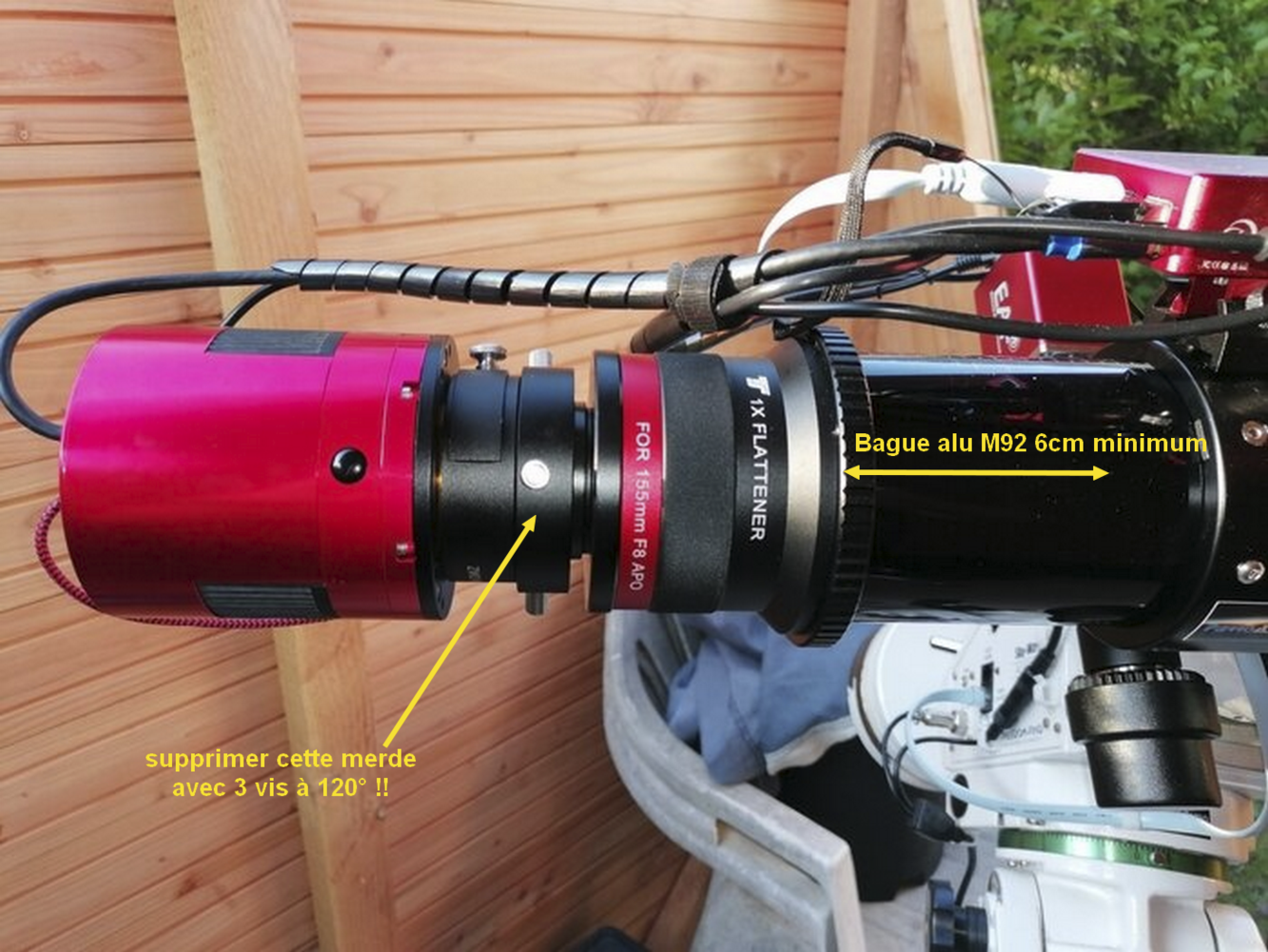

Autres problème avec ces bagues (et avantage des CTU) c'est qu'on a deux vis à régler à chaque point, ça induit des torsions et flexions dans las plaques d'alu, et ça c'est carrément ingérable (enfin si, mais on y passe une nuit... et le lendemain on recommence parce que l'alu s'est stabilisé...).

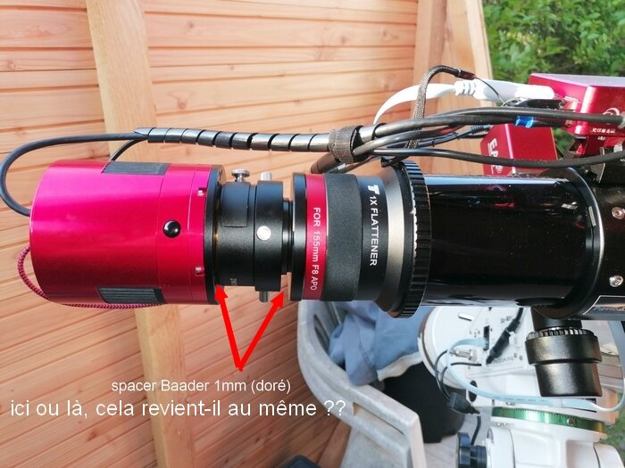

C'est celle-ci : le BF est de 59mm pour l'aplanisseur, j'ai ajouté un spacer de 1mm qui d'après @Malik ferait que "théoriquement" et à vérifier prochainement, je ne serais pas si loin d'un résultat correct, même si pour le moment seul le coin inférieur droit l'est.
Si je place mon spacer de 1mm devant la camera, ou après la bague de 4mm située immédiatement après mon aplanisseur et avant la partie vissante en M48 de mon D.O, cela a t'il une importance ?
Comme je le disais, le fin anneau repose à plat en sandwich entre la platine avant de la 2600 et l'arrière du porte filtre, mais "flotte" car il n'est pas de la taille à se glisser autour d'une collerette (je ne connais pas le terme technique) avec son pas de vis comme pour mon extension de 4mm !
Quand je dis que cela flotte c'est juste pour le serrage de la camera qui se visse au pas du porte filtre mais plus après bien sûr !
Donc il peut se positionner un peu à gauche ou à droite, c'est usiné par Baader, mais l'épaisseur est elle homogène, je ne suis pas doté d'outils précis pour le mesurer !
Je préfèrerais qu'il se positionne plus correctement autour de la collerette que je mentionne, mais pour cela il me faut savoir si la position est indépendante pourvu que l'on garde les 59 mm (+ 1 dans le ca présent)  !?
Merci d'avance pour cette précision.
Philippe
Modifié par Phil49
Si tu places la rondelle de 1 mm avant le DO (juste après l'aplanisseur) ça ne changera pas la MAP différentielle des caméras imageur/guidage.
Si tu la places entre la caméra imageur et ton tiroir à filtre, tu devras reprendre la MAP du DO. Assures toi juste d'avoir cette marge de 1 mm côté DO pour pouvoir la régler.
  Le 16/10/2022 à 10:38, krotdebouk a dit :
Voir davantage
Bonjour @krotdebouk,
Donc, si je reformule, histoire de voir si j'ai bien compris : le BF de 59mm n'est pas impacté si je place la rondelle/spacer à un endroit ou un autre, sachant toutefois que si je la déplace de l'endroit où elle est actuellement, cela risque d'influer légèrement sur la parafocalisation et que je devrais la refaire légèrement avec la platine hélicoïdale de mon D.O ?
Ce que j'ai déjà dû et doit faire à la marge quand je passe de ma lunette à mon RC8, donc pas de soucis si j'ai bien compris ! 😉
Je préfère que cette rondelle soit bien alignée autour d'une collerette plutôt qu'à naviguer un peu jusqu'au serrage !
J'imagine que les cotes d'usinage de ce genre de rondelle doivent respecter des critères de précision.
Qu'elle soit le plus près possible du centre est ce qui m'importe, car pour le reste, si tant est qu'il y ait des épaisseurs légèrement différentes, la conséquence sera la même dans les deux endroits au serrage...

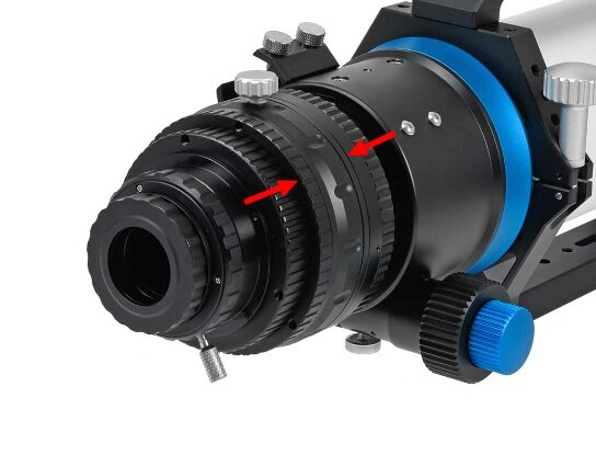

La parafocalisation consiste à avoir la même distance pour les deux flèches rouges du schéma. Une fois que ce montage est fait, MAP obtenue sur le capteur principal par le focuser et affiné sur le DO par le système hélicoïdal dans ton cas, tu peux le passer ce bloc d'un instrument à un autre sans problème. C'est quasiment ce que j'ai fait sur mon RC8 quand j'ai enlevé le réducteur pour imager le prochain coup à focale native (à F/8). Le montage qui allait bien avec le réducteur fonctionne bien sans, même pas besoin de retoucher la MAP côté guidage apparemment. Ce sera à confirmer quand même en réel sur une étoile quand il fera beau la nuit mais ce sera de l'ordre du pouillème.
Et donc, je serai plutôt partisan de régler le tirage entre réducteur ou correcteur et capteur (BF) en calant devant le bloc DO/filtre/caméra.
Je ne sais pas ce que tu as comme rondelles spacer, les miennes viennent de Sodemann Ressorts. La tolérance sur l'épaisseur est de quelques centièmes de millimètre, c'est à dire que celle de 1 mm théorique fait plutôt 0.97 mm, celle de 0.1 mm mesure 0.08 mm mais le parallélisme des deux faces (la différence d'épaisseur entre plusieurs points de la rondelle) est de l'ordre du centième de millimètre. J'ai pris deux rondelles de 0.1, 0.2, 0.3, 0.5 et 1 mm ce qui me donne de quoi faire toutes les épaisseurs par crans de 0.1 mm.
  Le 16/10/2022 à 12:19, Phil49 a dit :
Voir davantage
Sur le site que je t'indique, tu peux commander les rondelles aux diamètres intérieur et extérieur qui vont bien à ton cas ;)
  Le 16/10/2022 à 13:06, krotdebouk a dit :
Voir davantage
Ce n'est pas mon cas hélas, j'ai besoin d'effectuer un léger ajustement à chaque fois que je passe de l'un à l'autre...
Voir davantage
Donc ça m'arrange ! 😉
Pour les cotes de Baader, aucune idée, mais je jetterai un coup d'œil à ton fabricant !
Pour du 48mm et si je souhaite 2 ou 3mm de largeur de l'anneau, il faut du 48mm en D1 ou un peu plus pour que cela rentre ?
Tu as mis combien en tolérance ?
Philippe

Je ne me rappelle pas avoir mis de tolérance quand j'ai commandé les rondelles M48. Je viens de les mesurer, elles font 48.19 à 48.28 mm intérieur. Par contre, je ne pense pas que 48 mm intérieur pour 52 à 54 mm extérieur soit possible. Mais si tu cales juste après ton correcteur ça ne devrait pas gêner d'avoir 60 mm extérieur, à part le côté esthétique ?
Voir davantage
Non, pas de soucis, 50, 60, peu importe, mais si je commande 48 mm en D1 = intérieur, je souhaite juste que cela glisse autour de la collerette et que cela ne bloque pour 1/10ème de mm ! 😉
De toute façon si c'est comme les bagues en astrophoto, si c'est M48 ça doit être 48mm point barre, non ?
Toi tu avais commande en M48 ?

Oui j'ai commandé pour du M48 et aussi pour du M42. Ces dernières mesurent 42.22 intérieur et 41.76 extérieur. Les M48/60 font aussi un peu moins que 60 avec 59.79 extérieur.
Comme ce sont des rondelles d'ajustage, les jeux intérieurs et extérieurs sont visiblement prévus à la fabrication.

Salut Philippe,
alors comme j'étais pas là ce WE je découvre les 2 pages de ton post en une fois !! Et j'ai tout lu :D
Déjà si le tilt n'est pas reproductible d'une pose à l'autre sur toute la nuit, c'est qu'un truc bloblote quelque part.
Par rapport à tout ce qui a été dit plus haut, et crois bien que tu es en bonnes mains avec les experts qui t'ont répondu :D ...
Moi je vois plusieurs choses qui me sautent aux yeux...
- un toron de câbles trop serré et trop rigide ce n'est jamais bon, il faut un peu de souplesse quand même, il ne faut surtout pas que la rigidité des câbles devienne une source de flexions
- ton PO est sorti à fond pour avoir la MAP, ça c'est un truc que j'ai remarqué sur la plupart des lunettes chinoises qui me défrise, c'est impossible de ne pas avoir du tilt ou d'autres sources de problèmes avec une crémaillère ou un Crayford chinois qui est sorti de 10cm voire plus, pour moi c'est un truc incohérent, tout ça pour gagner de la compacité sur le tube.
Regarde sur la FSQ, voilà où se trouve la MAP :
Et derrière ce n'est pas une 2600 mais une 6200 qui est autrement plus compliquée à régler niveau tilt.
Alors oui bien sûr c'est plus cher, mais si tu calcules bien les sommes que tu as dépensées dans le RC, le Newton, la lunette, les différents accessoires dont les nombreux accessoires pour la collimation, tu commences à ne plus être très loin d'une FSQ ou d'une APM d'occasion :D:D
J'y mets des smileys mais crois bien que je comprends ta détresse.
- ta plaque Losmandy, comme te l'a dit Malik, il suffit de la retourner et si ça bute contre les molette du PO, alors tu tournes la lunette dans les colliers pour mettre les molettes en haut (regarde c'est comme ça sur la FSQ, merci Malik pour l'astuce d'ailleurs !!).
A mon sens il faudrait déjà commencer par vérifier si ton PO n'a pas le moindre jeu, parce qu'avec une crémaillère sortie de 10cm il faut déjà un PO d'excellente qualité pour ne pas fléchir sous le poids du setup derrière.
Je ne doute pas que les chinois aient fait des gros progrès en terme de tolérances de jeu sur les pièces mécaniques, mais si un FeatherTouch est aussi cher c'est qu'il y a peut-être aussi une raison.
Le clone chinois du FT que j'ai sur mon APM 130 (3.7 pouces quand même !) est pas mal du tout de ce point de vue là, mais déjà la lulu coûte 5000 balles neuve et pas 2500, et presque 1000 euros de plus avec l'option FeatherTouch 3.5".
Quand j'ai la MAP sur l'APM, la crémaillère est sortie de 8cm et je trouve déjà que ça fait beaucoup même si la crémaillère est surdimensionnée.
Pour pallier à ça, on peut rajouter des bonnes grosses bagues allonge M68 à l'arrière ce qui permet de rentrer un peu plus la crémaillère et éviter un tel porte à faux.
Déjà à ta place je commencerai par ça avant même de regarder le tilt. A mon sens la crémaillère ne devrait pas sortir de plus de 3-4cm quand tu as la MAP, juste assez en fait pour la plage de MAP automatique.

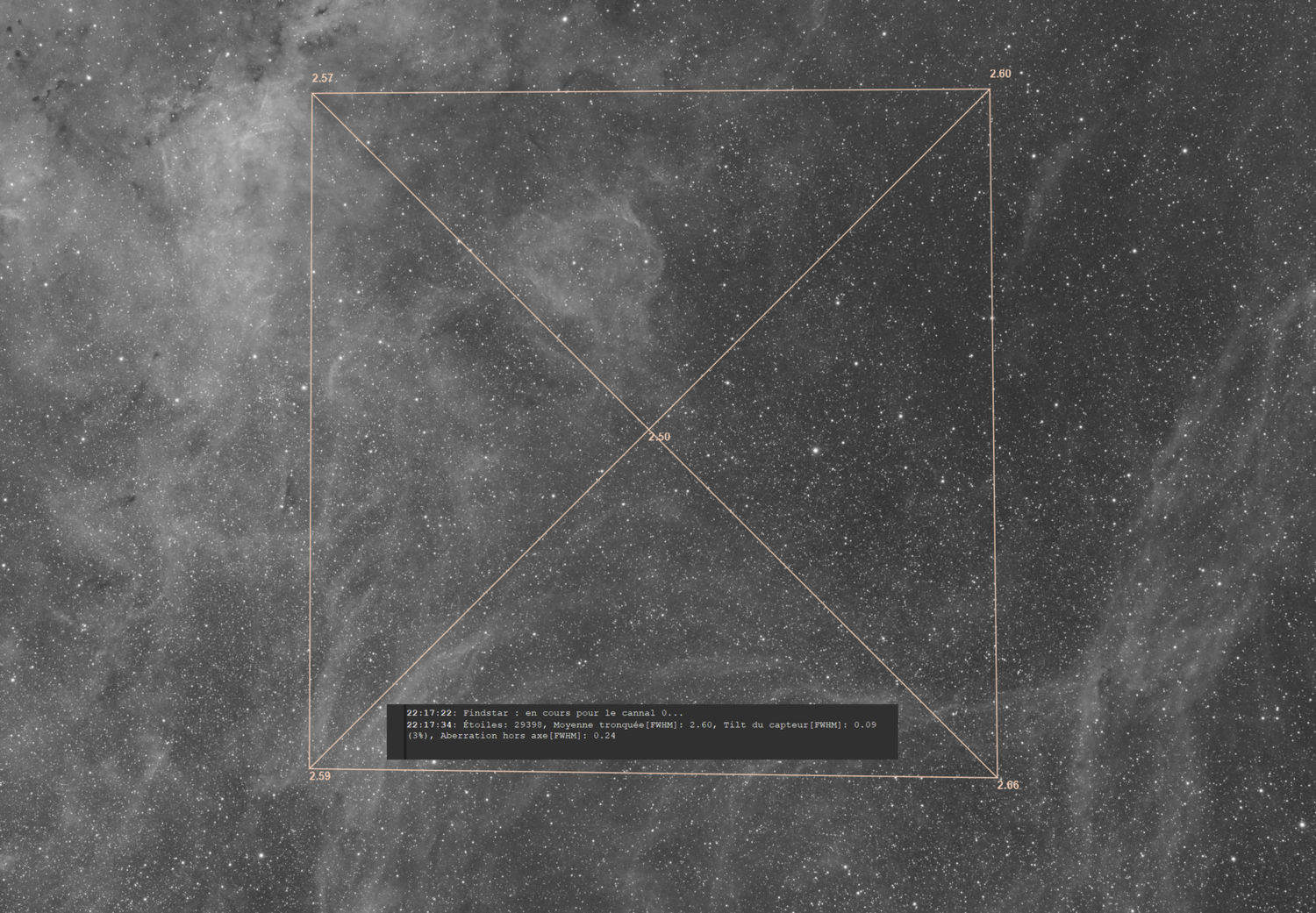

PS : au passage, depuis maintenant la version 1.0.0 SiriL a aussi un module d'analyse du tilt comme ASTAP en fait mais en 50x plus rapide ;)
Il suffit de taper TILT dans la ligne de commande, sinon ya un menu pour y accéder mais c'est plus compliqué à trouver.
3% de tilt, c'est avec le montage de la photo plus haut, sans rien toucher et surtout pas aux vis de la bague de tilt ZWO.
Et dans la version 1.1 béta que je teste actuellement et qui devrait pas tarder, tu as aussi un module pour afficher les 4 coins et le centre :
image.png.9bb630335eecd0b9303e801a46d20e52.png =>> image.png.90a99e66c6e3a827d55699868fd702b1.png
Ca c'est sur l'APM avec la 2600MM (toujours sans rien toucher et avec des bagues allonge M68), TILT m'annonce 9% de tilt et moi ça me suffit bien :)
On voit les étoiles partir un peu en couilles sur les extrêmes bords, et alors ? Ca sort des images quand même non ?
A un moment donné, si tu te prends trop la tête avec toutes ces histoires de tilt, de backfocus, de collimation etc... tu en finis par te dégoûter de l'astro.
Alors soit t'es exigeant comme Malik (!) et dans ce cas tu y mets le prix et aussi beaucoup de ton temps non seulement sur les réglages mais aussi sur le traitement final, ya aucun secret, soit tu es moins exigeant et alors tu fermes les yeux sur certaines petites imperfections.
Moi j'ai une autre philosophie justement : je mets le prix pour ne pas être emmerdé et au final je ne suis pas exigeant du tout, et je passe très peu de temps au traitement !
Au final tu es tellement obnubilé par toutes ces histoires de réglages que tu en oublies que ça reste une passion et que le but c'est avant tout de se faire plaisir.
Si ça finit par te dégoûter, alors faut passer à autre chose peut-être ? La photo c'est pas non plus une fin en soi.
En fait quand on s'est vus en Vendée, j'ai remarqué un truc chez toi : t'es plus focalisé sur les chiffres que sur les images elles-mêmes :D
Moi elles ne me choquent pas du tout les images que tu as montrées en page 1, faut pas oublier qu'on est déjà en APS-C avec des pixels de 3.7µ sur du matos chinois, ben c'est pas si mal.
PS2 : un dernier truc, voir les 4 bords de champ c'est bien on a une visu directe des étoiles, mais à mon sens il faut faire moyennement confiance à l'outil TILT qui donne des valeurs très changeantes d'une pose à une autre, comme celui de ASTAP d'ailleurs.
Moi je ne fais confiance qu'à ce que je vois, c'est à dire la tronche des étoiles en bord de champ et pas des mesures chiffrées on ne sait pas trop comment.
PS3 : la bague en alu que tu vois sur la FSQ c'est fait par Skyméca sur mesure avec les cotes que je lui ai indiquées.
90 euros la bague avec l'anodisation, mais là comme l'anodisation se fait une seule fois par mois par un de ses prestataires, j'avais pas le temps d'attendre et donc je l'ai prise non anodisée et j'ai tapissé l'intérieur de velours noir moi-même du coup.
Là aussi à un moment donné tu seras obligé de passer par une bague sur mesure, parce que l'empilement de bagues TS ou de bagues réglables ce n'est jamais bon.
Skyméca bosse très vite en plus, il n'est pas cher du tout comparé à ses prestations, il suffit de voir que 4 bagues M68 TS empilées t'en as vite pour 100 euros ou plus !!!
PS4 : by Playstation :D

Alors c'est rigide, mais je n'ai pas le sentiment que cela entraine une tension si c'est ce que tu sous-entends par la "flexion engendrée" ?
J'ai juste deux torons qui me permettent de ne pas avoir top de câbles qui se baladent mais qui ne me semblent pas tirer sur les éléments, d'ailleurs c'est pour cela que je ne les ai pas rapprochés de la caméra car du coup, comme les câbles Zwo sont quand même assez raides par nature, cela aurait été peut-être le cas...

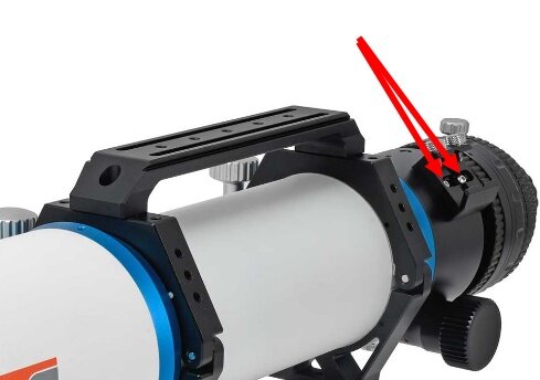

Depuis que l'on a retiré la bague de rotation de 3 cm d'épaisseur (voir photo ci-dessous)  je suis bien embêté, car cela a décalé d'autant la sortie du tube qui n'en demandait déjà pas tant, mais en plus ma MAP s'effectue dorénavant dans 9mm de course avant d'arriver en butée !
On voit bien sur cette photo ci-dessous qu'il ne reste plus rien après le tube et l'on voit encore mieux le tube sorti presque à fond...
L'aplanisseur est vissé directement au tube en M92, et la bague d'extension en M48 de 4mm qui assure la liaison avec la chaine optique est elle même directement visée à ce dernier :
Pierre FRANQUET m'a proposé une bague mais ce n'est pas le bon diamètre !
La partie enlevée est du... M92, je ne t'explique pas !
Déjà cela ne courre pas les rues, mais en plus au prix de l'alu, ça va me couter un bras !
On était déjà à plus de 100 euros hors frais de port sur du M82 !
 Le P.O autorise plusieurs diamètres :
Eyepiece side connections: M92x1, M82x1 and M63x1 female threads, and 2" 1.25" connection
Mais  il faut trouver la bague qui va bien !

Après le tube fait 10 cm tout sorti, je faisais (déjà) ma MAP à 6.5cm environ avant le retrait de la bague, quelle devrait être idéalement la taille de cette bague ?
Par ailleurs, quel est l'impact sur le reste de la lunette !
On est hors des contraintes BF puisque cela commence à partir de l'aplanisseur !?
Plus la bague est large et plus je dois rentrer le tube, c'est bien cela ?

  Le 16/10/2022 à 20:47, Colmic a dit :
Voir davantage
Vu ce que tout le monde en dit, j'aimerais mieux pas non plus...
Voir davantage
Mais moi aussi mon cher Michel !
Relis bien ce que j'ai dit, c'est la ""variation aléatoire" de ce tilt et les valeurs au delà de 20% qui me font bondir pas le fait de rester entre 3 et 10% !
Et quand je regarde les images, ce ne sont pas que les coins, hélas, qui sont touchés !
Tout cela je m'en serais fort bien passé !

On s'en fout en fait que ça soit du M92 ou autre, tu donnes les cotes à Didier et il te fait une bague.
Pour moi il ne faut pas que ta crémaillère (d'ailleurs c'est une vraie crémaillère ou un Crayford ?) sorte de plus de 4cm pour avoir la MAP.
Ce que tu dois rentrer tu le compenses par une bonne grosse bague rigide à l'arrière.
Tu fais faire une bague par Skyméca de M92 vers M92 (le diamètre du filetage du correcteur) et de 6cm de long mini (je dirais 7 moi comme ça à l'oeil), ça va donc ramener la crémaillère autour de 4cm et tu vas énormément gagner en rigidité à ce niveau.
Comme tu l'as vu, sur la FSQ, avec une crémaillère déjà surdimensionnée, ça ne sort pas de plus d'un cm seulement avec la bague que j'ai fait faire.
Et ma bague c'est pas du M92 c'est du M98 vers M68, pour 90 euros, soit le prix d'une seule bague de merde chez TS ou APM !!
Ou alors tu peux aussi faire un empilement de bagues TS, ça existe dans toutes les tailles et diamètres, mais le cumul des bagues risque de t'amener à plus de 150 euros facilement, sans compter qu'empiler plein de bagues n'aide pas forcément à la rigidité de l'ensemble.
D'ailleurs M92 ça existe chez Taka, mais je te fais pas un dessin sur le tarif de ces bagues, quoique quand on compare avec les tarifs TS...
Par exemple pour une bague allonge M92 : https://teleskop-austria.at/TKA38582#nav-empfohlenes
Si tu empiles 2 bagues comme celle-ci, tu es déjà à plus de 200 euros, donc Didier n'est vraiment pas cher à mon avis !
Ensuite je vois encore un truc qui me fait bondir à nouveau !!
C'est quoi cette bague avec les 3 vis à 120 degrés ??? C'est le DO ZWO M48 ?
Alors ça, il me semble que je te l'ai déjà dit, c'est à virer direct, ce DO est une grosse merde.
9 fois sur 10 quand tu démontes et remontes ça se fout de traviole, impossible de ne pas avoir du tilt avec ce truc.
Alors oui ça coûte encore, mais si tu veux t'en sortir il faut remplacer ce DO, soit par le nouveau OAG-L ZWO, soit par l'excellent DO de chez Skyméca, mais à mon avis c'est à réserver à un instrument qui le mérite !
Ou alors tu peux aussi traiter directement avec notre ami @djalex1664 qui propose là une solution qui me plaît beaucoup !!!

Pour ma part, les points rédhibitoires sont le porte filtre et le diviseur optique. De part leur conception, ils ne sont pas à même de supporter les 700grs de la caméra.
Autre point qui doit être vérifié, c'est le focuser. il faut vérifier qu'il n'y a pas de jeu sur la portion utile de focus. Si il n'y a pas de jeu, pas grand chose à faire à part vérifier qu'il peut tenir le poids de l'ensemble sans induire de flexion.
Utiliser une bague allonge ne modifiera pas la rigidité. Je m'explique: le focuser est capable de tenir un effort radial de X Newtons. En mettant un poids à une distance Y (la caméra + OAD ...) cela engendre un effort de torsion. Effort qui est différent suivant que l'on pointe l'horizon ou le zénith. Si on met une bague allonge pour que le focuser soit plus rentré, la distance Y est toujours la même, l'effort n'a donc pas changé. Et en plus on rajoute des défauts de parallélisme de chaque pièce. Je pense, à titre personnel, que c'est une fausse bonne idée.
En faisant un calcul simple et en supposant les éléments parfaitement rigides, on considère un affaissement de 0.3mm de la caméra lorsque l'on pointe l'horizon (position engendrant le plus d'effort). Cette caméra est à 120mm du focuser (du dernier roulement exactement).  Cela fait une différence 0.035mm au coin du capteur de l'asi2600 par rapport au centre.  Il faudrait voir quel est sa tolérance de mise au point pour sa lunette et si cela peut impacter les résultats.
