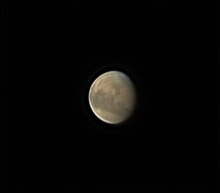

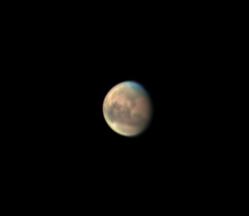

Je continue les traitements des images acquises la semaine dernière.
Mars cette fois ci. Toujours aussi haute, toujours aussi belle :woao:
SCT Meade 10" 254/2500, roue à filtres, ADC ZWO, barlow Antares 1.5x
Caméras Player One Neptune-C II IMX464 ou Asi290mm.
En couleur avec l'IMX464:

Toujours aussi chouette 😊
Ah oui finalement c'est pas si tôt si le matos est prêt ! 6h30 j'aime bien comme horaire.
J'aime bien la no 2 en partant du début. Les couleurs sont bien équilibrées.
Toujours impressionné par la différenciation entre la capture et le résultat final...

il y a 16 minutes, shibon a dit :
C'est que les logiciels font des merveilles, aussi bien niveau empilement et accentuation des détails ;)

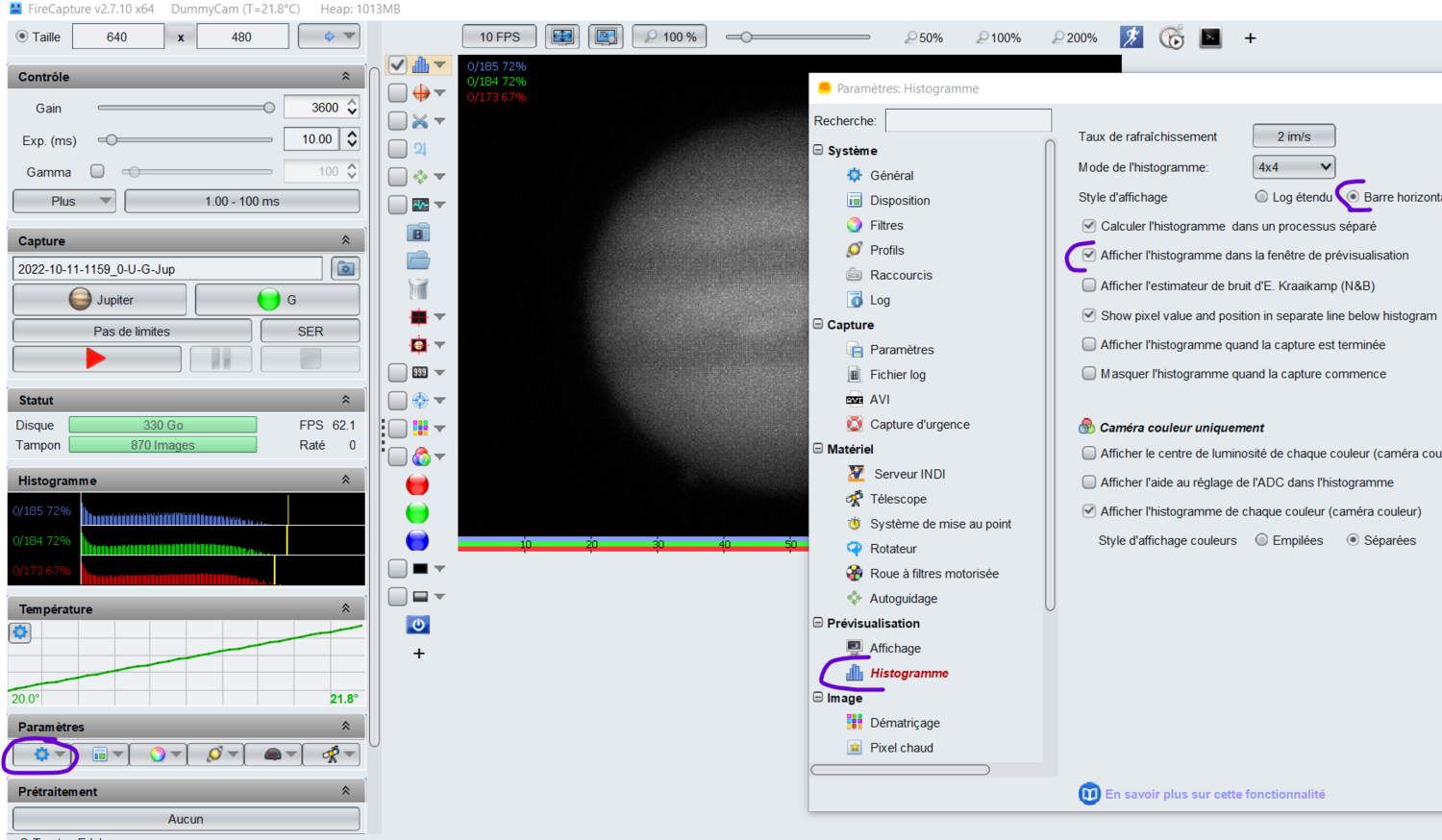

Salut Seb, :)
Une petite question, et aux autres aussi d'ailleurs. :)
J'utilise aussi la dernière versionde Fire Capture mais dans la fenêtre Contrôle je n'ai pas les réglages WRed, WGreen et WBlue.
C'est dû à ma caméra basique ( RisingCam 224 en usb 2 ) ou à un réglage / cochage que je n'aurais pas fait ? :refl:

Il y a 3 heures, Great gig in the sky a dit :
Salut Claude.
Il faut aller dans ce menu là:
il faut cocher les yeux pour que ce soit visible ;)
il y a 39 minutes, shibon a dit :
Et ça sert à quoi ?
ça rend visible dans la fenêtre principale des réglages des canaux R et B, voir G si le driver le permet:
ça permet d'équilibrer en direct des 3 canaux R G B , visibles en live ici:
ça compense les caractéristiques du capteur de la caméra.
ici la Player One, tout comme l'ASI224 ou 462 a le niveau de bleu en dessous des autres canaux.
A l'acquisition on augmente le bleu, comme ça on obtient à l'écran une balance des blancs mieux équilibrée.
voici la courbe du capteur IMX464
http://player-one-astronomy.com/wp-content/uploads/2021/02/QE464-1-1024x758.jpg
On voit que le haut de la courbe de réponse du capteur dans le bleu est plus basse que le vert et surtout le rouge.
Sur Jupiter, on fait en sorte d'avoir les 3 canaux RGB équilibrés, car on visualise du blanc entre les bandes NEB et SEB.
Une fois le réglage trouvé (ici j'ai R=60, G=0, B=600) on le garde pour les autres cibles (Lune, Mars, Saturne...)
Pour l'asi224 j'avais R=65%, G=0%, B=99%
