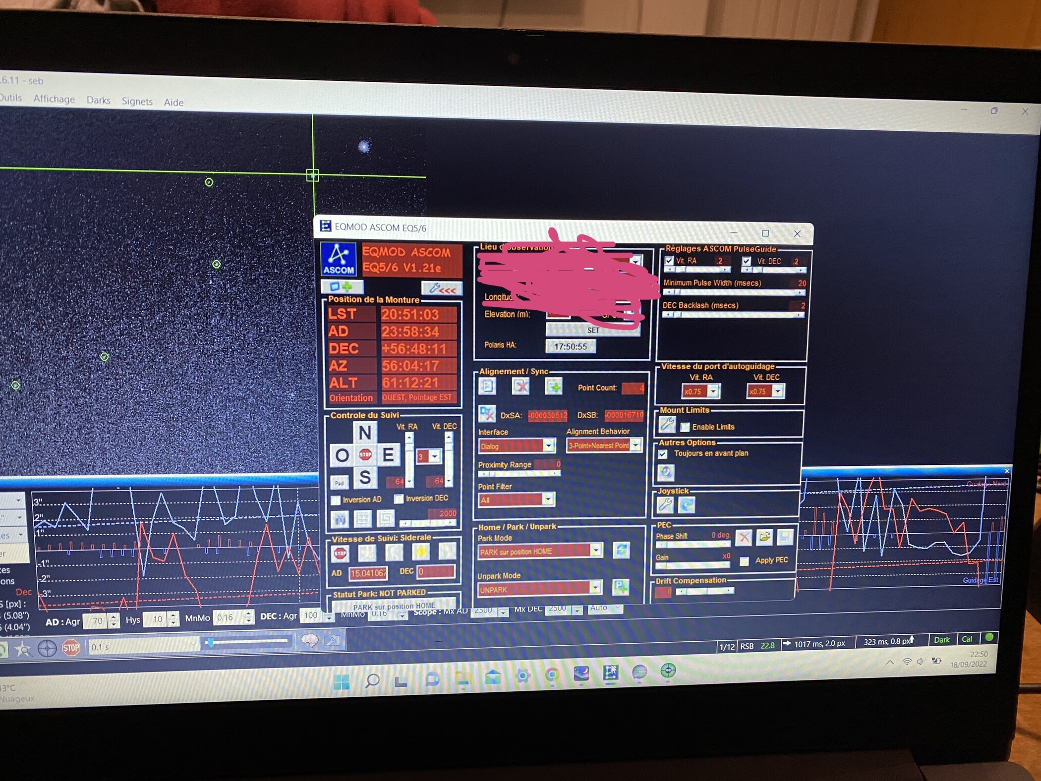

Je me suis lancé dans l’autoguidage après pas mal de plaisir avec sharpcap et mon hypercam 183m pro TEC.
Je sais que cette caméra peut faire 2-3mn de pause mais impossible sans autoguidage.
j’ai vu que ce n’est pas idéal l’autoguidage sans au moins une eq5 pro mais je n’ai pas le budget.
Alors je me suis lancé avec l’eq3-2.
Le résultat même avec une ems est très décevant puisque le suivie est pire quand je met l’autoguidage !
j’ai suivie quelques conseils sur les forum pour configurer le setup, mais rien y fait.
voici une photo.
Je pilote par stellarium, ascom version 1.21, hpd2 avec multi étoiles à 0.1 sec, pulse guide a 0.1, port d’autoguidage vitesse 0,5 ou 0,75.
j’ai vérifié l’equilibre de la monture en AD et DEC? tout est OK.
auriez-vous déjà réussi à faire de l’autoguidage avec cette monture eq3-2?
merci d’avance de vos conseils
Egalement, 100 en agressivité en DEC, c'est bien trop.  En général ça marche bien avec l'agressivité autour de 80 en AD et autour de 60 en DEC.
Pour la durée d'exposition, je dirais 2 secondes mini, et si l'atmosphère est turbulente monter à 3 secondes ou un peu plus permet de moyenner la position de l'étoile guide et d'avoir un guidage plus doux.
Et bien sûr il faut éviter les câbles qui pendent au vent ou qui tirent sur la caméra, ou le chat qui vient se frotter amoureusement contre le trépied... C'est que ce n'est pas grand chose une seconde d'arc, ça représente une ouverture de 4,8 mm à un kilomètre !
merci de vos conseils !
j’essayerai, je vais avoir un super ciel pur dans le Morvan pendant la toussaint, si il fait beau et sans lune, avec des pauses de 2mn la 183m pro tec doit faire des merveilles.
Il y a 1 heure, olivierfred42 a dit :
l faut 2 ou 3 secondes
J'ai  eu une eq3.2 utilisée avec autoguidage, cette petite monture n'aime pas les poses trop longues.
mais c'est sûr q'à 0.1sec.... :D
perso, (et ce même avec mon eq5) je met des poses de 1.5 secondes, voire 1seconde, et 2 à 2.5 en cas de grosse turbu.
c'est le meilleur compromis que j'ai trouvé et ça fonctionne à merveille.
le fait de poser 2 à 3 secondes avec cette monture (sans turbu) peut donner de gros écarts à rattraper par PHD2 à cause de la mécanique pas tip top, surtout si elle n'est pas réglée au petits oignons.
Donc pour faire court, essaie 1 seconde mini, et monte à 1.5, voire 2 secondes pour voir si c'est mieux.
merci pour ces conseils, le moteur DEC est des fois capricieux, effectivement il faut que je vérifie les rouages de temps en temps et bien graisser.
J’avais essayé a 1 a 2 secondes mais j’avais l’impression qu’il ne se passait rien.
d’ailleurs, qu’est-ce que tu appelle « régler aux petits oignons », y a t-il des réglages à faire à part vérifier les rouages? je le parle pas bien sur de la MES
